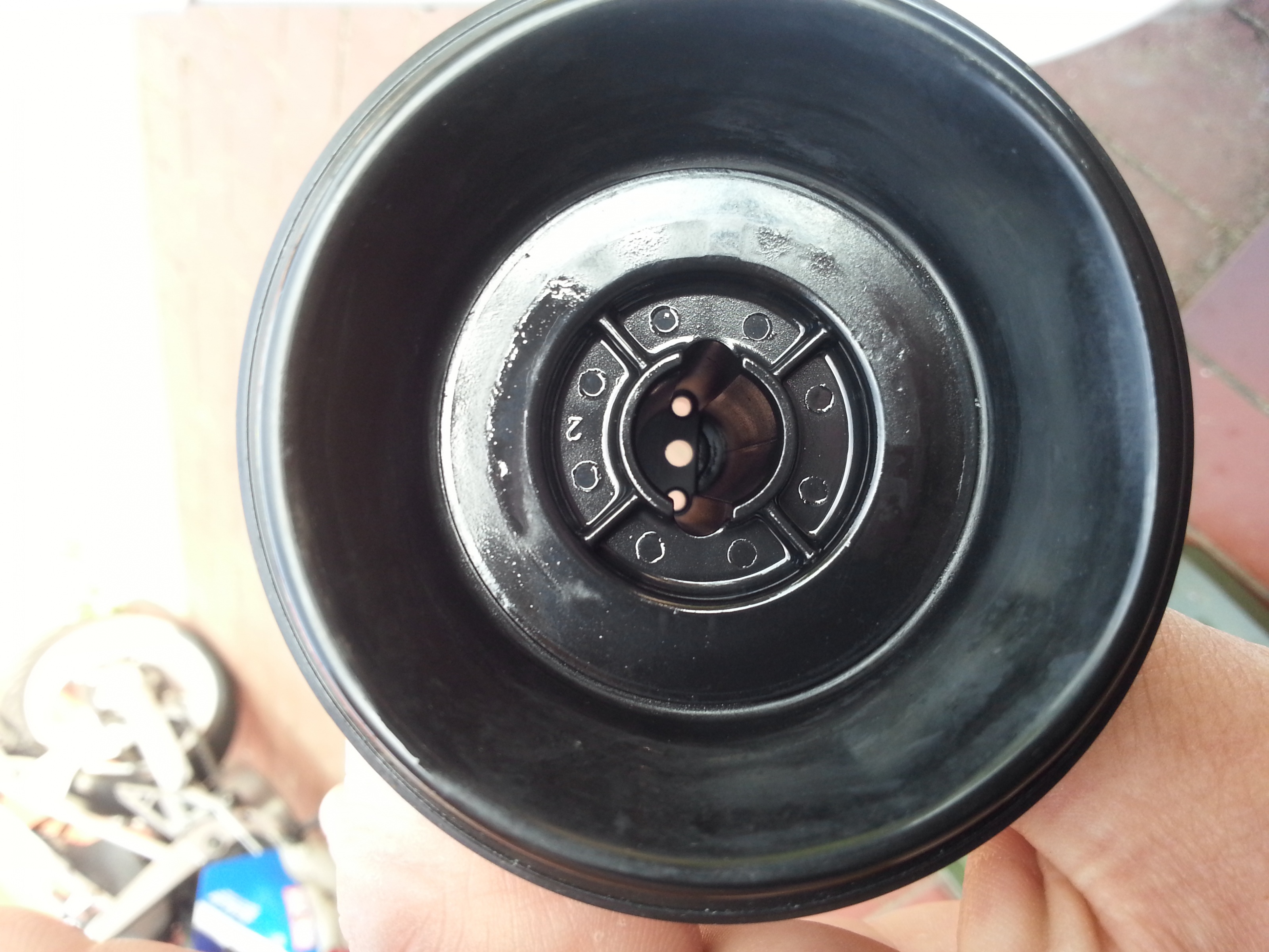

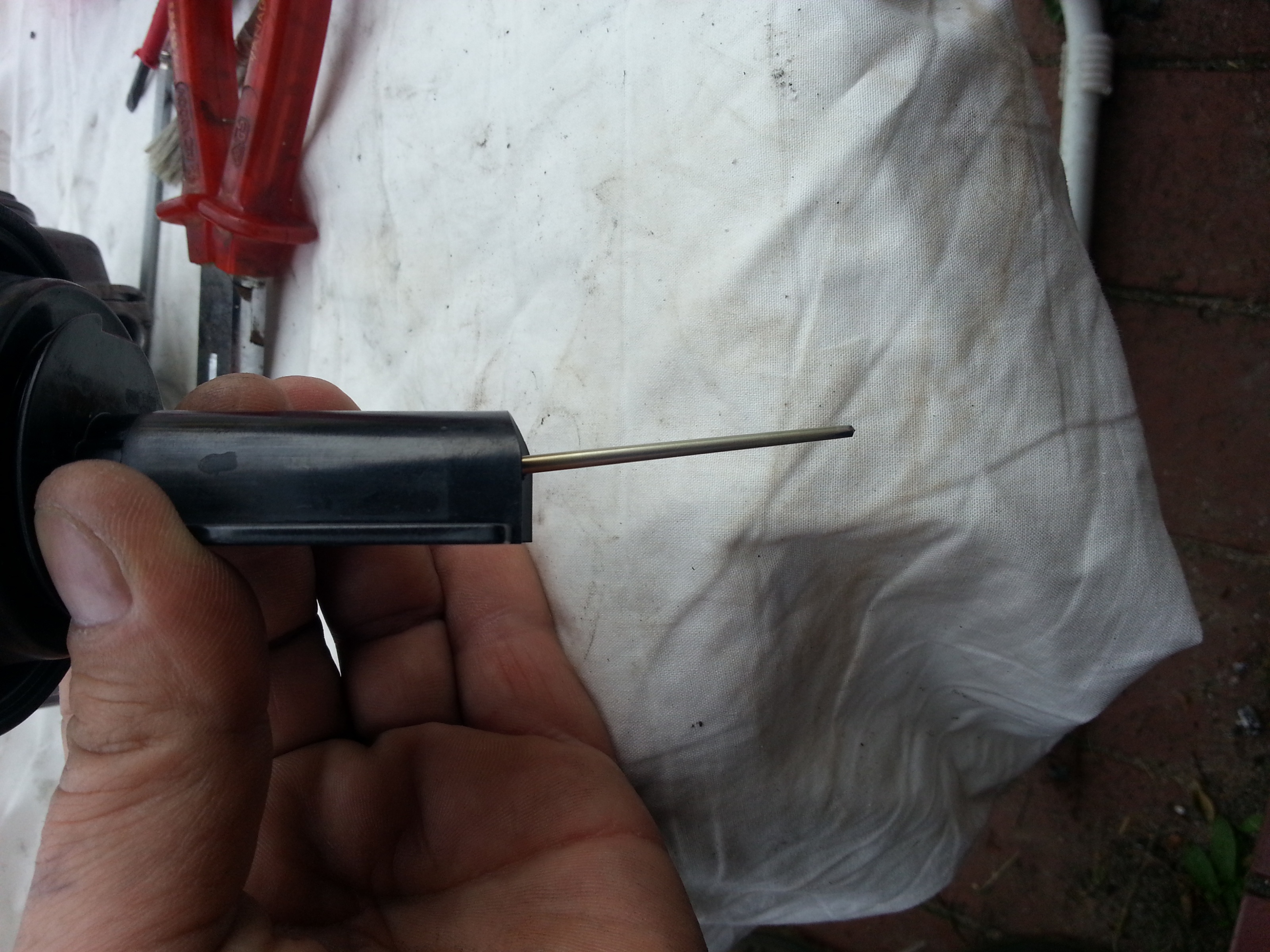

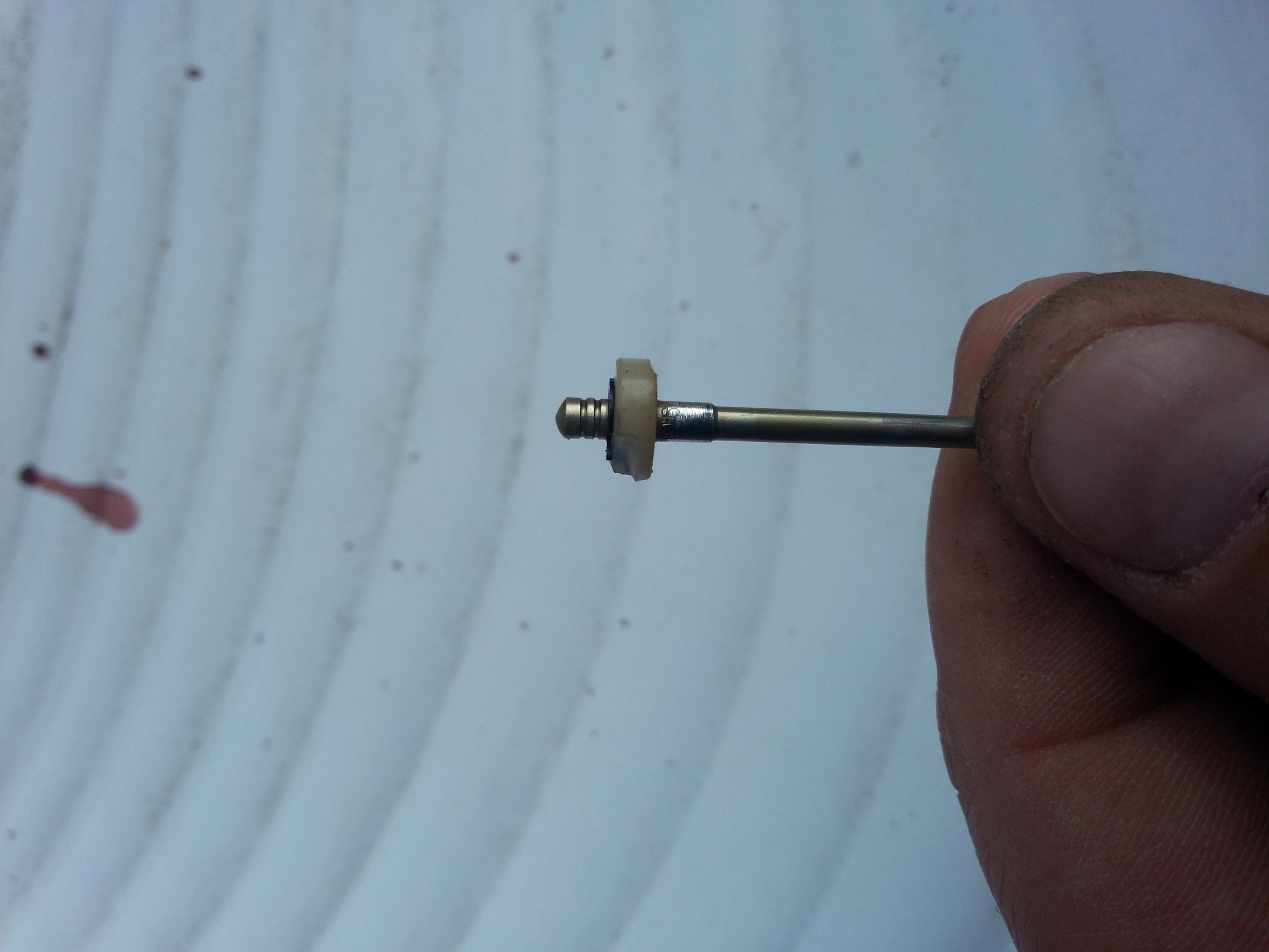

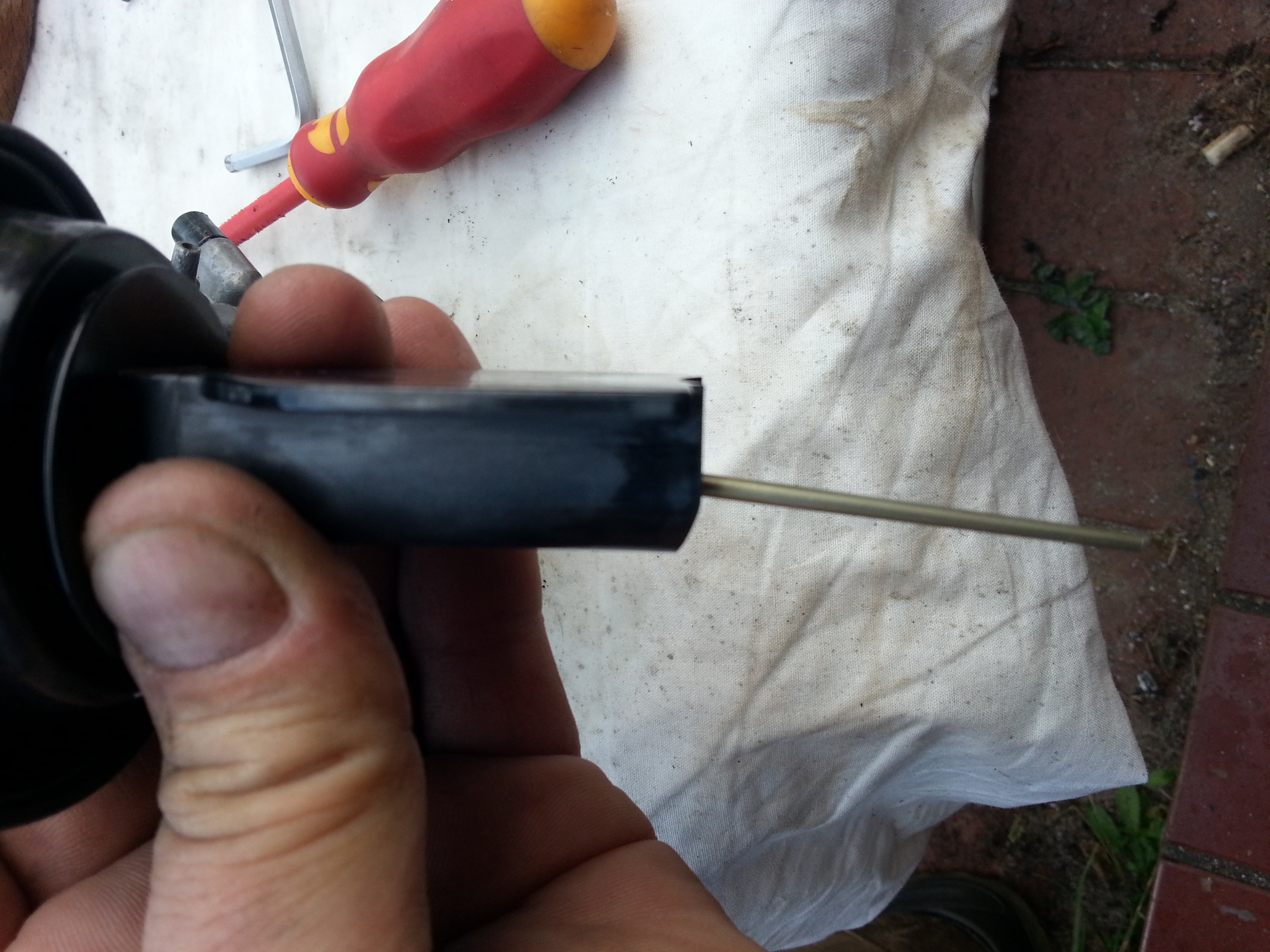

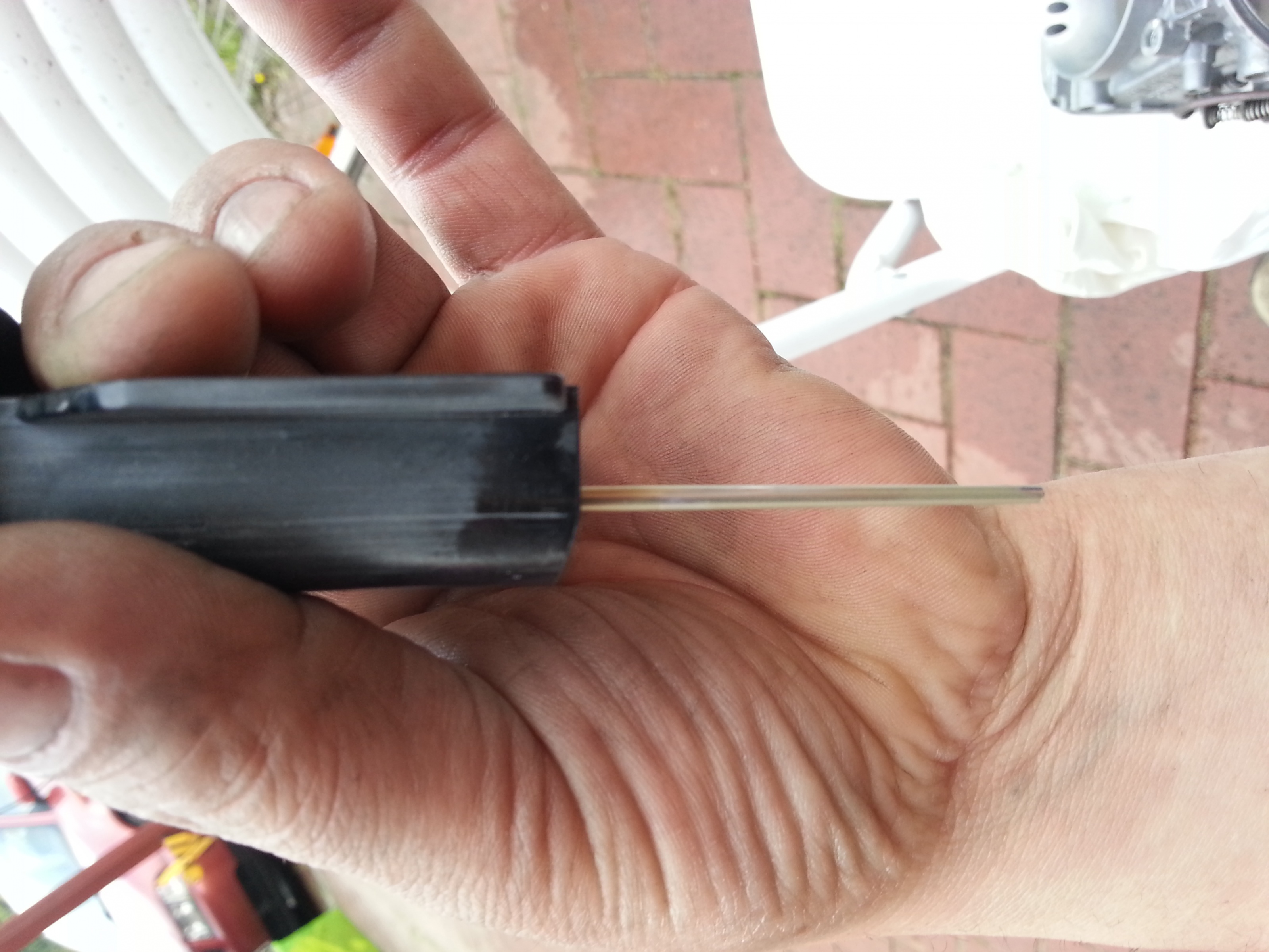

Ich hab leider festgestellt, dass die Kunststoffscheiben an den Düsennadeln alle unterschiedlich eingelaufen sind. Dadurch ergeben sich unterschiedliche Eintauchtiefen. Vergaser 1:4,835cm 2:4,845cm 3:4,935cm 4:4,81cm gemessen Schieber bis Nadelende. Original scheinen die Scheiben beidseitig glatt zu sein. Im Schieber ist aber eine Seite angeschrägt?!?!?! Die unterschiedlichen Einkärbungen führen zu Schräglage der Nadeln im Schieber. Bilder der Reihe nach 1-3, 4 hab ich vergessen zu fotografieren. Bei Neuteilen wären ja alle schief und würden sich wieder einlaufen.

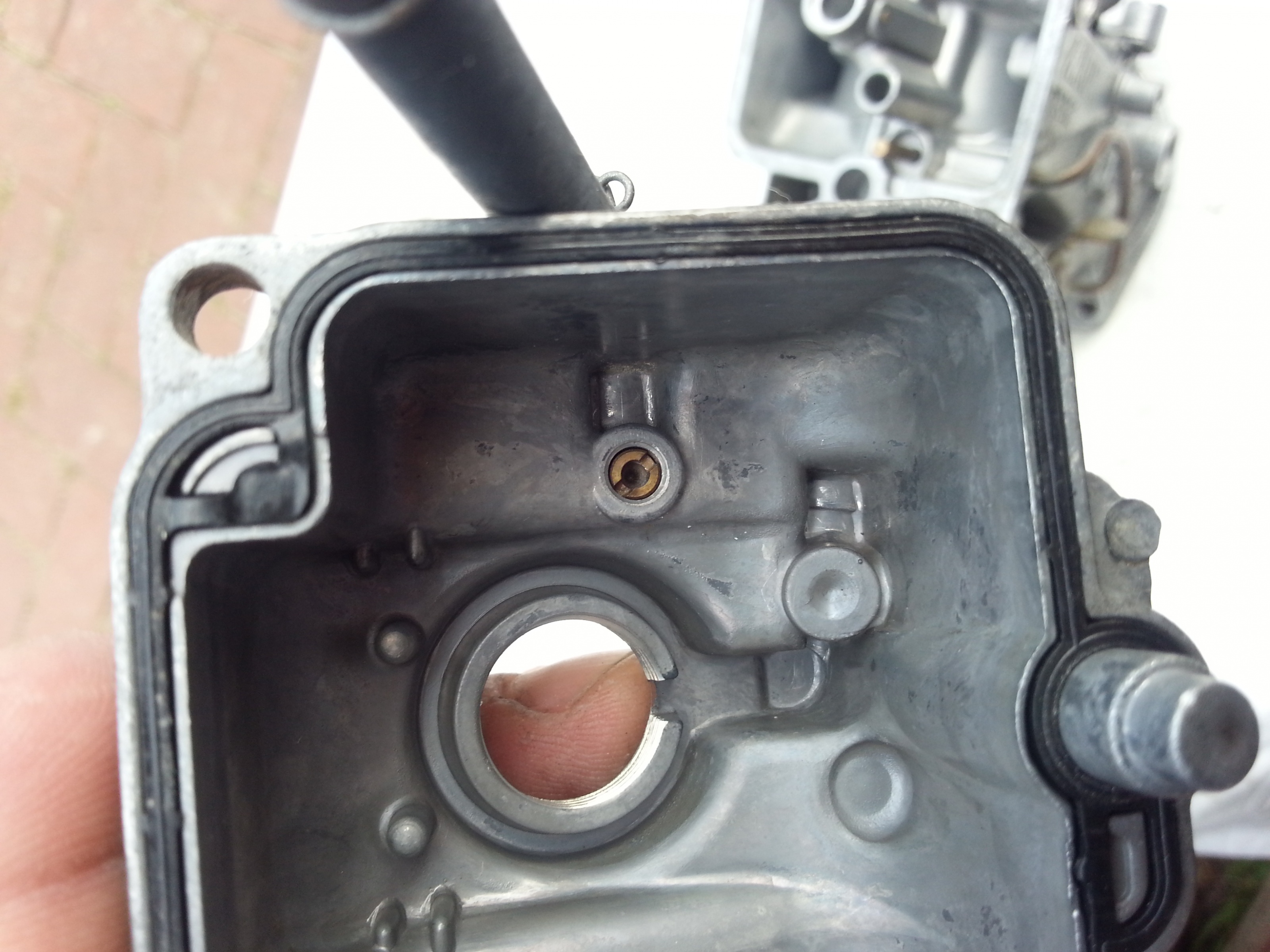

Des weiteren ist im Schwimmerdeckel ein Messingstopfen in Form einer Düse. Das Ding ist bei allen Vergasern gleich zu. Was hat das für ne Funktion? Wenn es offen wäre?!?!

Die Kunststoffscheiben scheinen es hinter sich zu haben - würde ich austauschen.
Eine Schieberseite ist abgeschrägt, das soll günstigen Einfluss auf das Standgas Verhalten haben. Der Ausschnitt nennt sich Cutaway und ist bei jedem Vergasertyp anders.
Die Düse in der Schwimmerkammer könnte die Kaltstartdüse sein, bin mir da aber im Moment nicht zu Hundert Pro sicher. Wenn die zu ist versuch die mal mit Druckluft frei zu bekommen.

Die Düse ist zu, weil Bauseits zu. Ist ca. 1mm Messing drin.

Ist die Zuführung für den Kaltstart.
