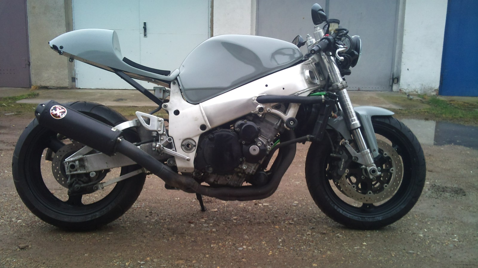

der tankanschluss sieht ja super aus ;)
nur in der draufsicht sehen die streben des heckrahmens ja nicht so dolle aus. das bekommt man doch betimmt besser gelöst...ich denk da in richtung selbsttragendes heck
Dreas
Dreas
31.12.2009
2.220
Dessau, Sachsen-Anhalt
750 SRAD/1000 K4
Nen selbsttragendes Heck kriegt man der SRAD nur schwer hin, zumindest wenn man das ganze dann auch eingetragen kriegen will, vielleicht denke ich aber auch zu kompliziert, ansonsten bleibt de Heckrahmen erstmal so, es wird lediglich im Inneren des Höckers noch etwas steiler gestellt damit wir die HUV richtig drunter bekommen.;)

ein gitterrohrrahmen würde ihr super stehen, geht dann aber auch mächtig ins geld.
dann hätte ich die streben so gebogen das se unter dem heck verlaufen, und im vorderen bereich erst an den rahmenhaltern gehen.
Dreas
Dreas
31.12.2009
2.220
750 SRAD/1000 K4
Ganz deiner Meinung nen Spondon oder RAU Rahmen würde ich gern haben, nur würde ich dann auch nicht nur nen 750er SRAD Motor reinhängen;).

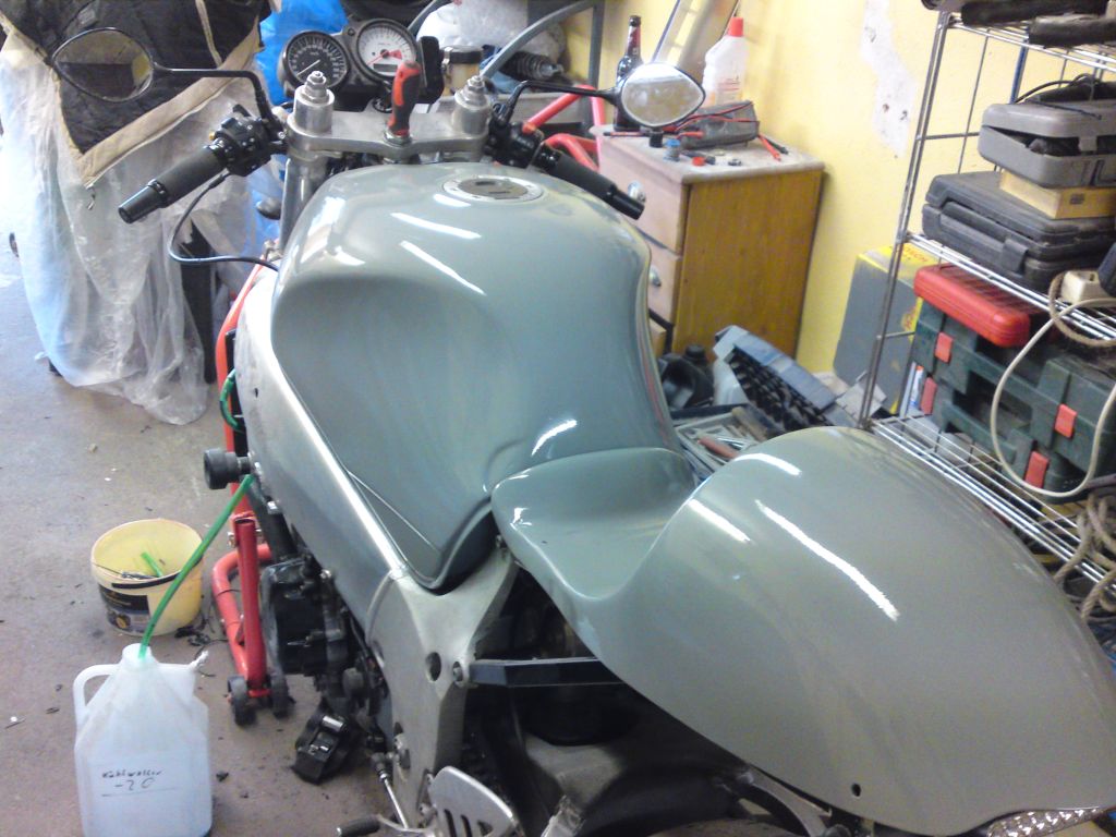

So gestern gings weiter nachdem die restlcien Teile eingetroffen sind.

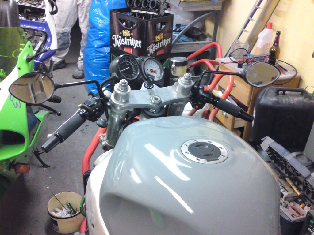

Der vordere Teil ist nahezu fertig, muss mir nur ne Halterung für den Tacho einfallen lassen, den Fender haben wir mit ner Flex für uns in passende Form gebracht.
DIe Kette ist auch wieder drin, und ne Heckunterverkleidung haben wir auch gebaut, hinten muss nur noch die Batterriehalterung gebaut werden und die Blinker müssen dran, dann sollte sie stehen.
Ansich sind also nur noch Kleinigkeiten zu machen, und eben die Lackierung, nachdem die Grundierung auf Heck und Fender waren haben wir uns bei der Farbe umentschloßen, wir werden sie nicht racinggreen sonder grau machen, das allerdings glänzend.

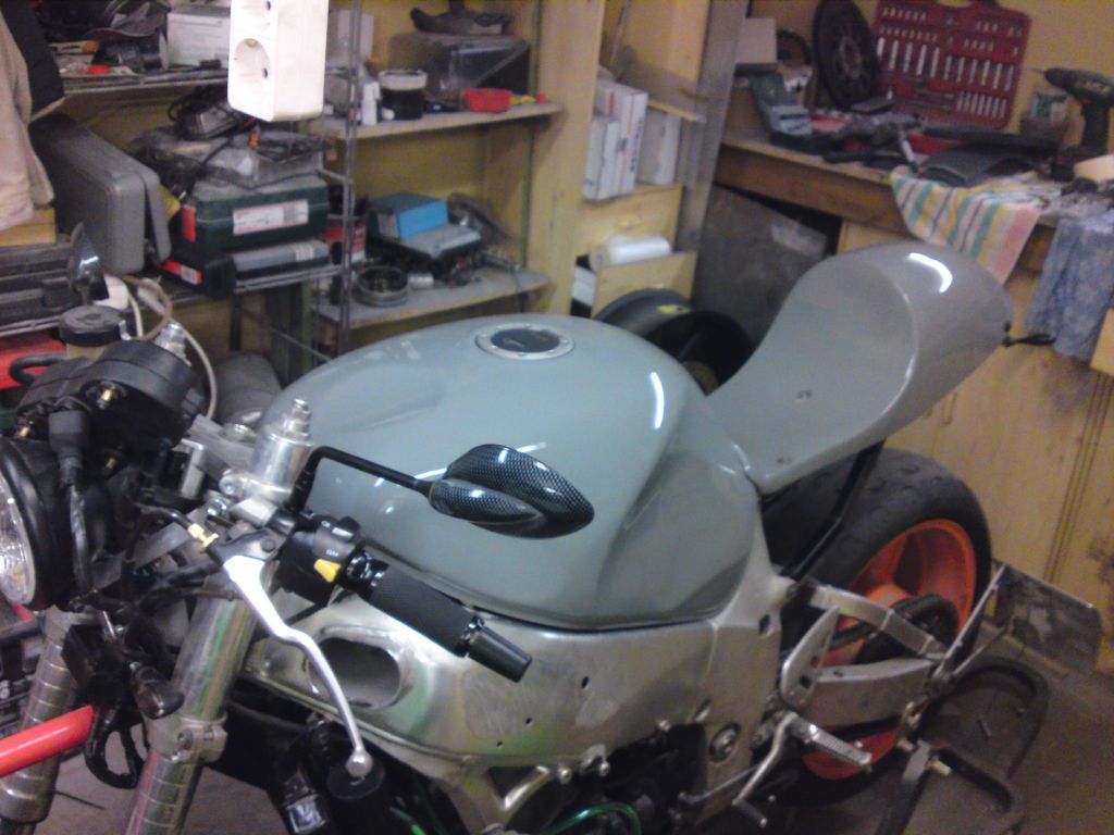

So langsam geht es dem Ende zu, die Elektrik im Höcker ist recht übersichtlich geworden.
Die Kennzeichenbeleuchtung ist auch dran.
Und die Farbe wird "mausgrau", ganz sparsam aus der Dose:smilie_f: Noch nicht ganz perfekt aber im zweiten Anlauf und nach der Bearbeitung mit etwas Naßschleifpapier sind dann auch die letzten Schleifspuren weg.

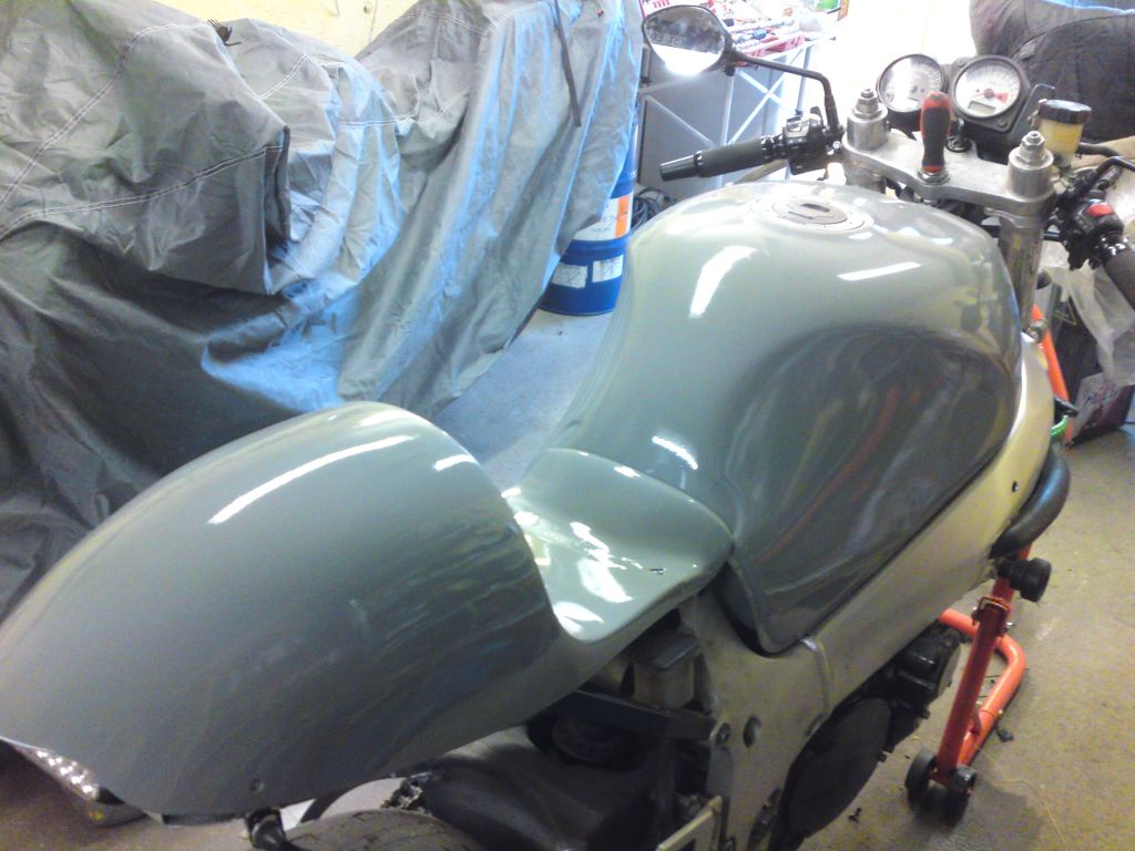

Mal nen kleines Update, momemtan sind wir dabei Farbe draufzupusten.:D

Jetzt geht es mit großen Schritten Richtung Fertigstellung, wir sind zu 99% fertig mit lackieren, und die letzten Fehler in der Elektrik sind auch ausgemerzt. Heute sind die Reifen auf die frisch lackierten Felgen gekommen.:D Jetzt fehlen nur noch die lackierten Rahmencover und die Tachohalterung und nen paar Aufkleber dann kann das "Alphatier" zum TÜV und nach durchgestandener Vollabnahme wieder zurück auf die öffentlichen Straßen.:p

Bin ich jetzt schon komplett durch den Wind, war die nicht braun mit einem ganz anderen Heck?
Das Heck gefällt mir richtig. Das Rücklicht passt mal gut dazu, aber hat da eine E-Nummer. Schaut so klein aus. Keine Spiegeln an den Lenkerenden, gut so. Finds so besser xD Aber das ist ja alles Geschmackssache.
Die orangen Felgen muss ich dann in einem Bild sehen wo sie komplett drauf ist. So wie man sie hier sieht gefällts mir net :/
Aber sonst sehr schöne Arbeit. Würd meine dicke auch gern auf Nacked/Fighter umbauen. Aber das würd zuviel kosten und zuviel Zeit brauchen :S Und von beidem ist nicht viel da xD

Hehe, nee du meinst meinen Fighterumbau, das hier ist aber mein Caferacerumbau, ich hab da mehr als eine SRAD:lol:, und 2 weitere SRAD Rahmen hab ich auch noch, da wird einer bestimmt auch noch aufgebaut, da schwebt mir schon was mit ner Yamaha R 1 RN 12 Schwinge vor....:D
Und die hier hat jetzt schwarze Felgen, die orange ist nur ne Brennfelge.;)

Sieht gut aus :)
Aber sauber machen hättest du sie können und dem Krümmer neuen Lack verpassen.

Schickes Ding! Auch wenn das letzte etwas irgendwie fehlt. So ein zwei kleine Schmanckerln ^^
Aber sag mal, wie steht denn der Tacho o.O?

Aso ok. Dacht mir schon der ist aber sehr merkwürdig angebracht ^^ Die Gabel hast du aber auch etwas durchgesteckt, oder? Einfach nach Gefühl oder gibts da Erfahrungswerte auf die du zurück gegriffen hast?
Dreas
Dreas
31.12.2009
2.220
750 SRAD/1000 K4
Jup die Gabel ist durchgesteckt, und zwar soweit das sie beim maximalen einfedern den Kühler nicht berührt.;) Heute mal ne kleine Runde mit roter Nummer mit ihm gedreht, die Sitzhaltung ist in etwa wie auf ner Originalen, nur noch etwas gepresster ist schon zulang her das ich auf ner Originaler Gixxer gefahren bin, auf der 7er Ninja sitzt man aber noch unbequemer, dafür ist es ne mächtige Kurvensau, sie fällt fast von allein in die Kurve auch wenn das mit den Stummeln für mich recht ungewohnt ist, auf der Geraden hatte ich sie mal kurz auf 230km/h, das geht ne ganze Ecke besser wie mit meinem Fighter man merkt das man sich nicht so breit macht, aber ist schon nen recht geiles Gerät geworden.:D Werd morgen nochmal nen paar Bilder einstellen.
