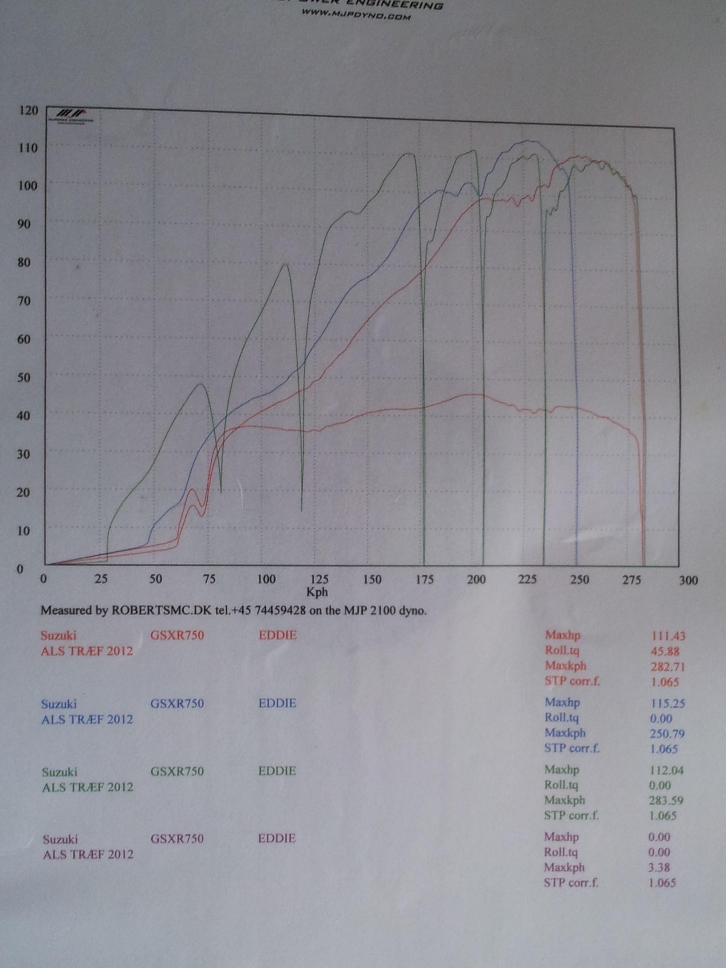

Am WE war sie auf nem Treffen in Dänemark, da stand nen Prüfstand rum also wurde sie mal draufgeschnallt.
115PS am Rad sind denk ich ok, und wenn der Kettensatz runter ist kommt ne deutlich kürzere Übersetzung drauf die rennt bei 283km/h und das brauch kein Schwein auf ner nackten.:D
Leistungsdiagramm stell ich die Tage hoch und das Video lad ich grad hoch ma gucken ob das funzt.

Zumindest sollte sie so sein, kenne 4 andere Srads die alle offen sind/waren und die lagen bei um die 100-105PS, und die waren noch völlig Original vom Auspuff abgesehen.

Hier dann schonmal das Video, das Diagramm liegt in der Garage ma gucken wenn ich wieder da bin werd ich es mal abfotografieren.

Erstmal das Leistungsdiagramm.

283 kmh max?!? Ich sollt mit meiner 3/4 k3 auch mal aufn prüfstand...
