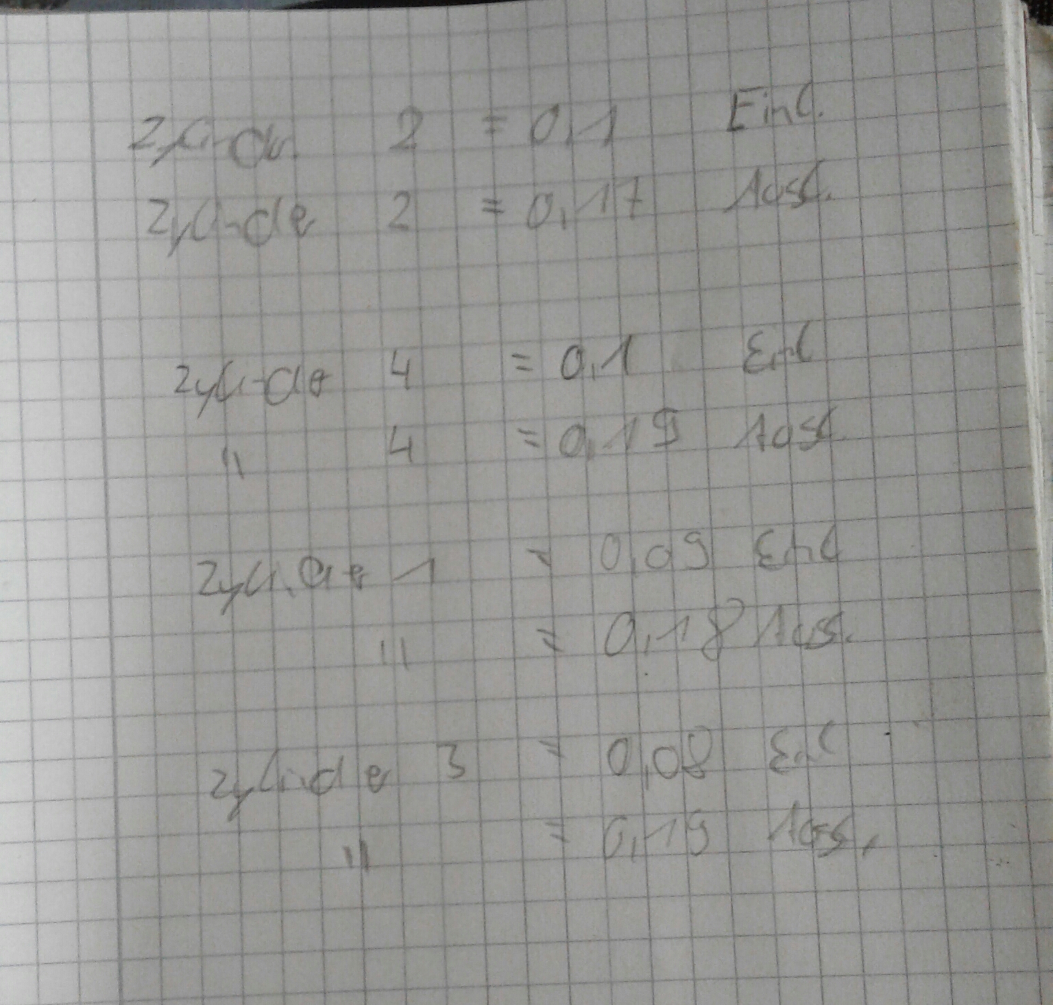

Hallo Gixxerfreunde,
habe heute mein Ventilspiel geprüft und bin erschrocken da ich am kompletten (Ein- und Auslass) am min. bin!
1. Frage... kann das sein bei 23400km?
2. Frage... welche Shims muss ich unterlegen damit ich den optimalen Mittelwert bekomme?
Werkstatthandbuch für Einlass gibt 0,08 -0,18 vor
Auslass gibt 0,18-0,28 vor

Stell erstmal die Werte online,
sonst kann man bezüglich der Shims nichts sagen. Auch so musst eh nachsehen was auf dem Shim drauf steht. Hab ja vor paar Tage selbst bei mir kontrolliert und ich hab grad 23.700km drauf.

Idealerweise stellst du auf 0,15/0,25. Welche Shims du brauchst, hängt davon ab, wie dick die vorhandenen Shims sind. Wenn du 0,15 einstellen willst, und dein jetziges Spiel bei 0,10 ist, musst du einen Shim nehmen, der eben 5/100 dünner ist als der vorhandene. Das jeweilige Maß steht auf der Fläche des Shim.
Einen Schreck brauchst du nicht zu kriegen. Gerade in der Anfangsphase schlagen sich die Ventilsitze noch ein. Dabei verringert sich zwangsläufig das Ventilspiel.

Krass, dass kann ja fast nicht sein.
Beide Nockenwellen/Motor standen auch so in der Position wie im WHB angegeben?

Ja ich lass die Tage mal jemand anderen Messen.. vill hab ich nen Messfehler was ich fast nicht glauben kann
