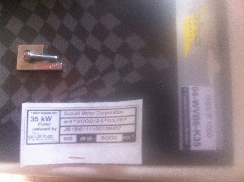

Wohin kommt der typenschildaufkleber von der drossel? ImageUploadedByTapatalk1367394369.382196.jpg
Edit: hatsich erledigt :) kommt übers typenschild.

Hab offen 100db eingetragen. Mit drossel waren es glaube noch 98.
HAb das Typenschild an den Rahmen geklebt. In die Nähe vom originalen und nicht drüber. Hatten hier im.forum einen da hat das Schild beim wieder abmachen das originale mit abgezogen-> > nicht gut.

Nee habs auch unter das normale typenschild am rahmen geklebt. Wenn mans auf das normale klebt is doch verboten oder?

Verboten kann ich mir nicht vorstellen, da es bei mir von der Werkstatt so gemacht wurde, der TÜV hat ebenfalls nichts dazu gesagt!
