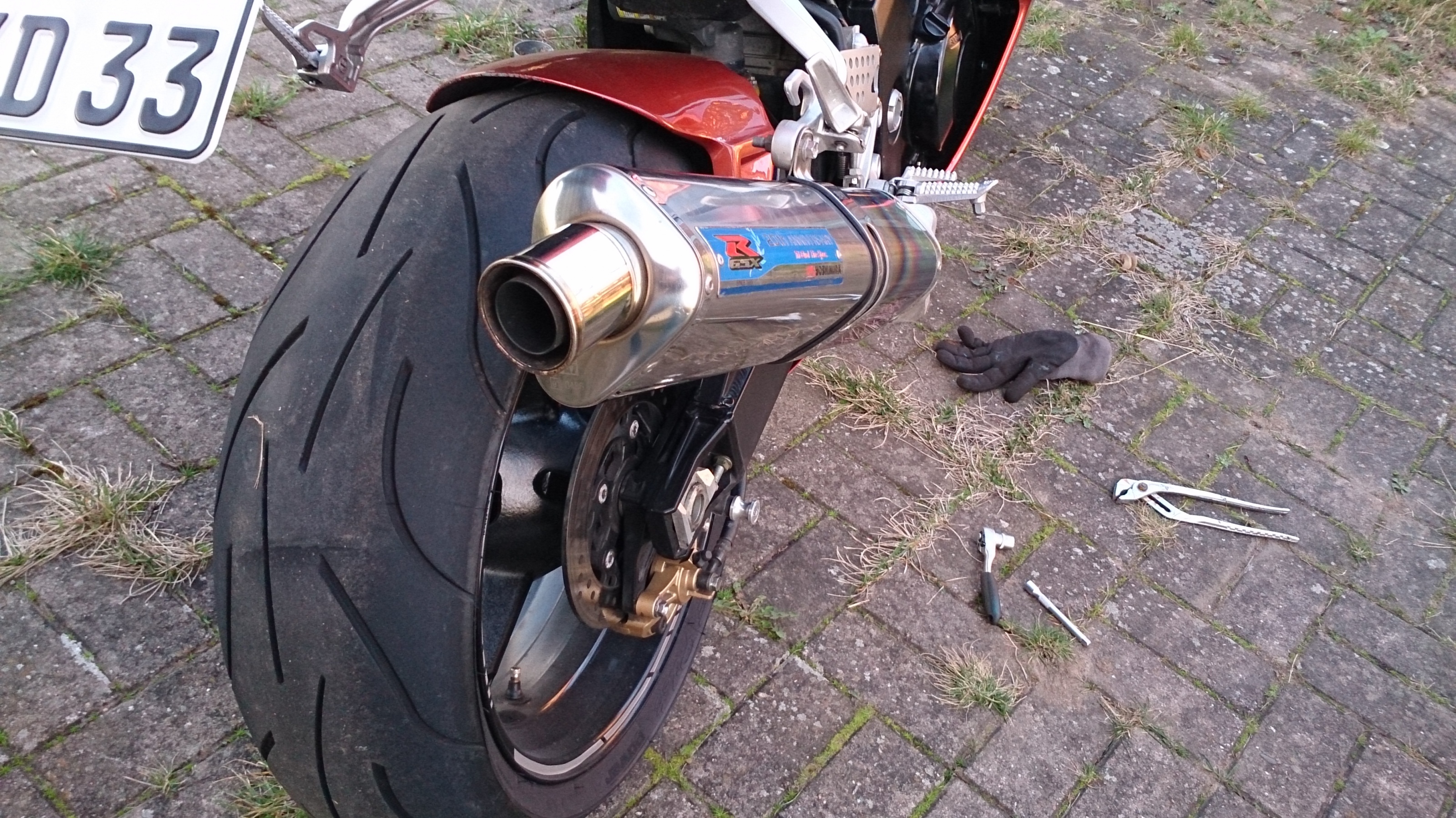

Habe alles auseinander, aber den Eater kriege ich garnicht raus, die haben alles nochmal verklebt?! sowas hatte ich auch noch nicht...

@Nacho, die eater sind normal nicht verklebt sondern einfach mega knapp bemessen! Versuch ihn mmittels eines hammerstiel zu bewegen und so heraus zu bekommen. Bitte nicht mit der zange, das sieht schrecklich aus. Mfg
Nacho1710
Nacho1710
23.02.2014
157
Hildesheim
GSXR 1000 K3
Ja, mit der Zange habe ich mal leicht gefühlt, es aber dann sein gelassen :D :(
Ging nicht, werde morgen es weiter versuchen, danke ;)

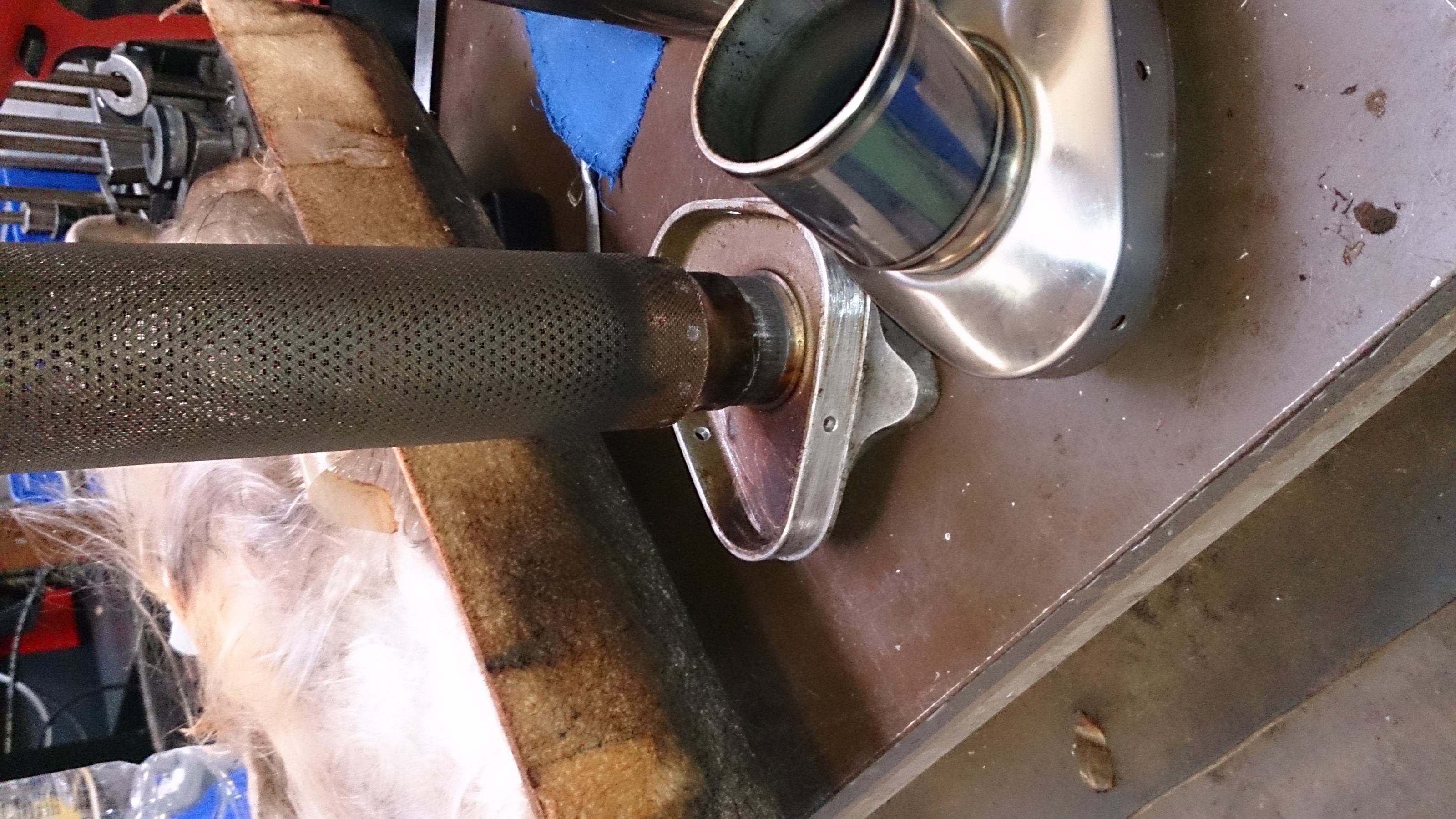

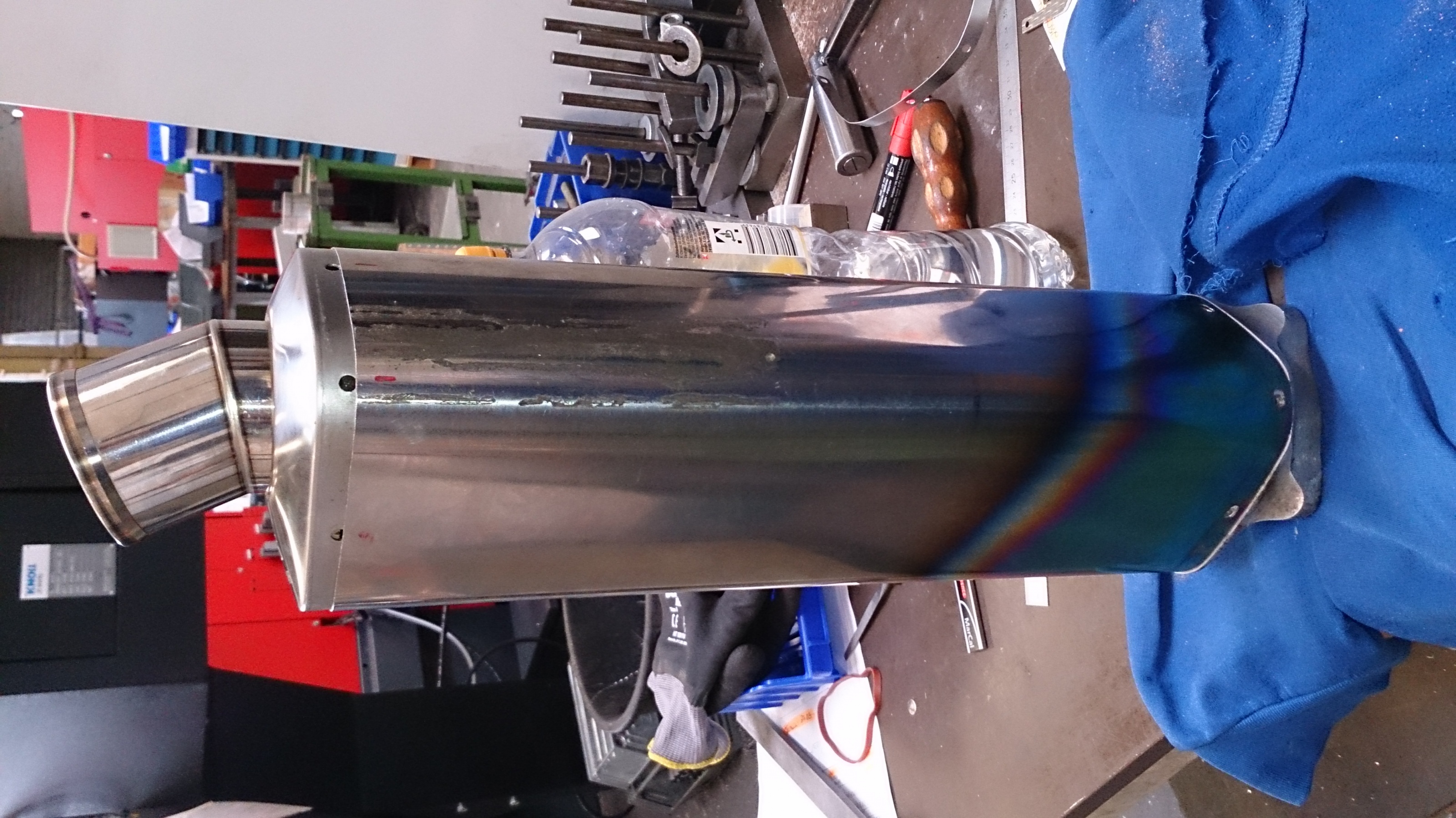

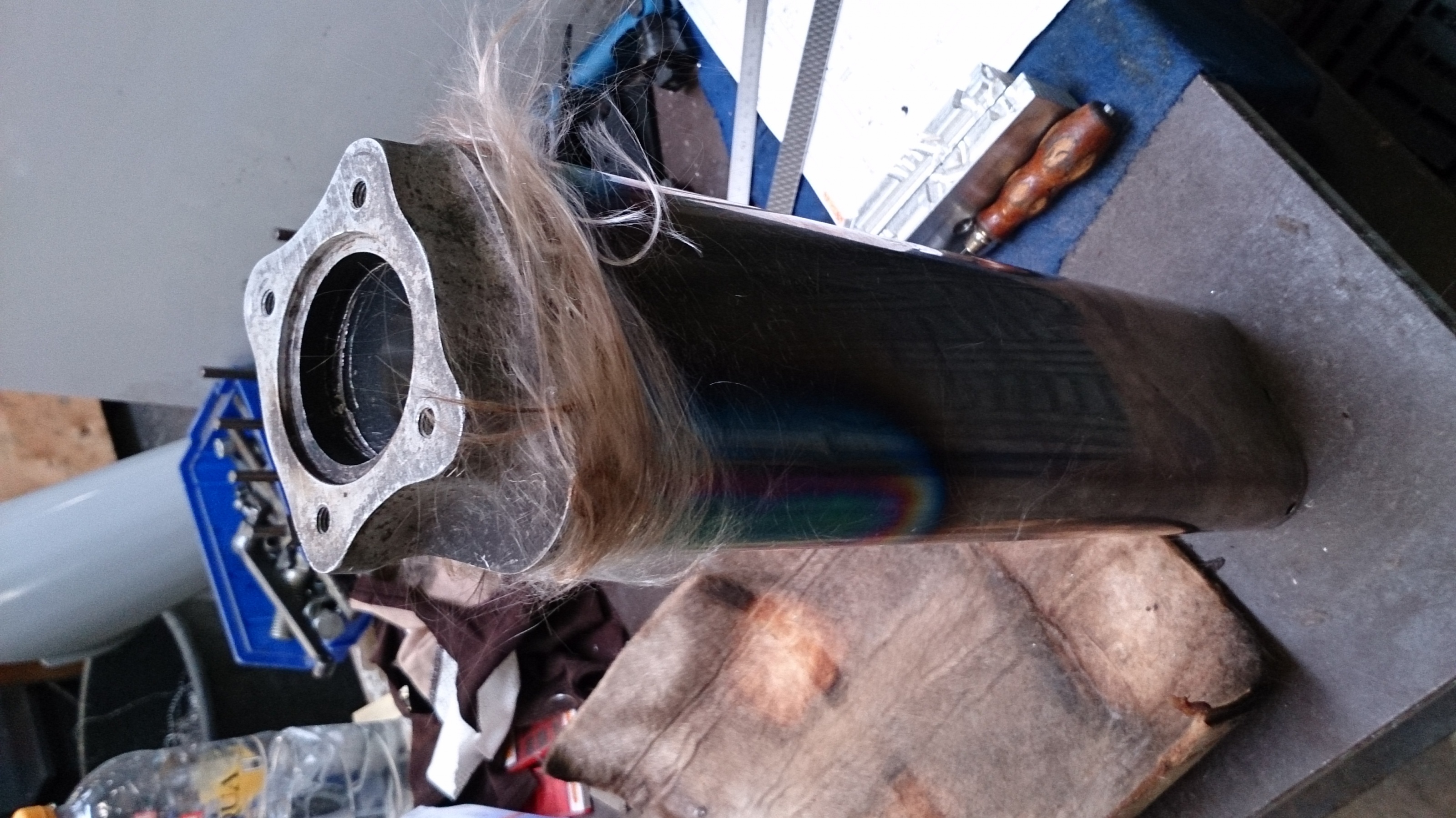

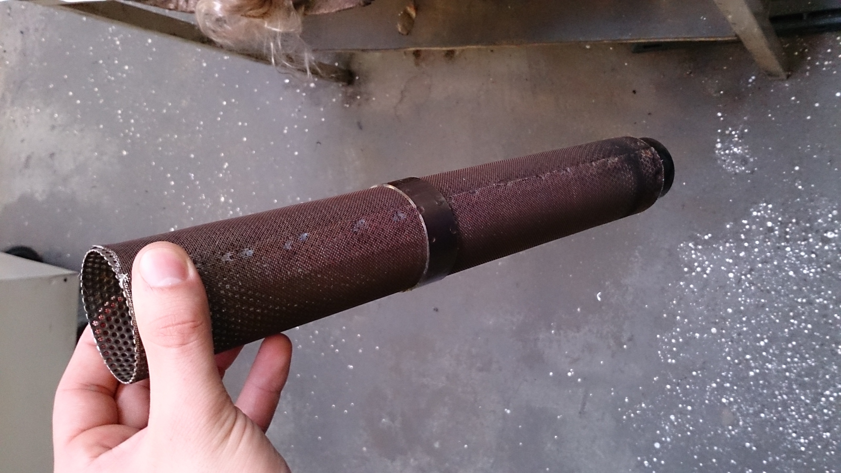

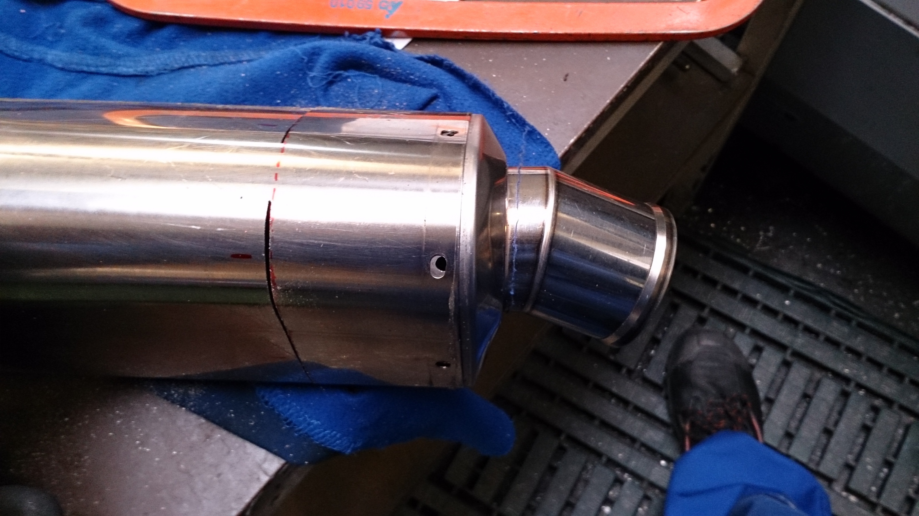

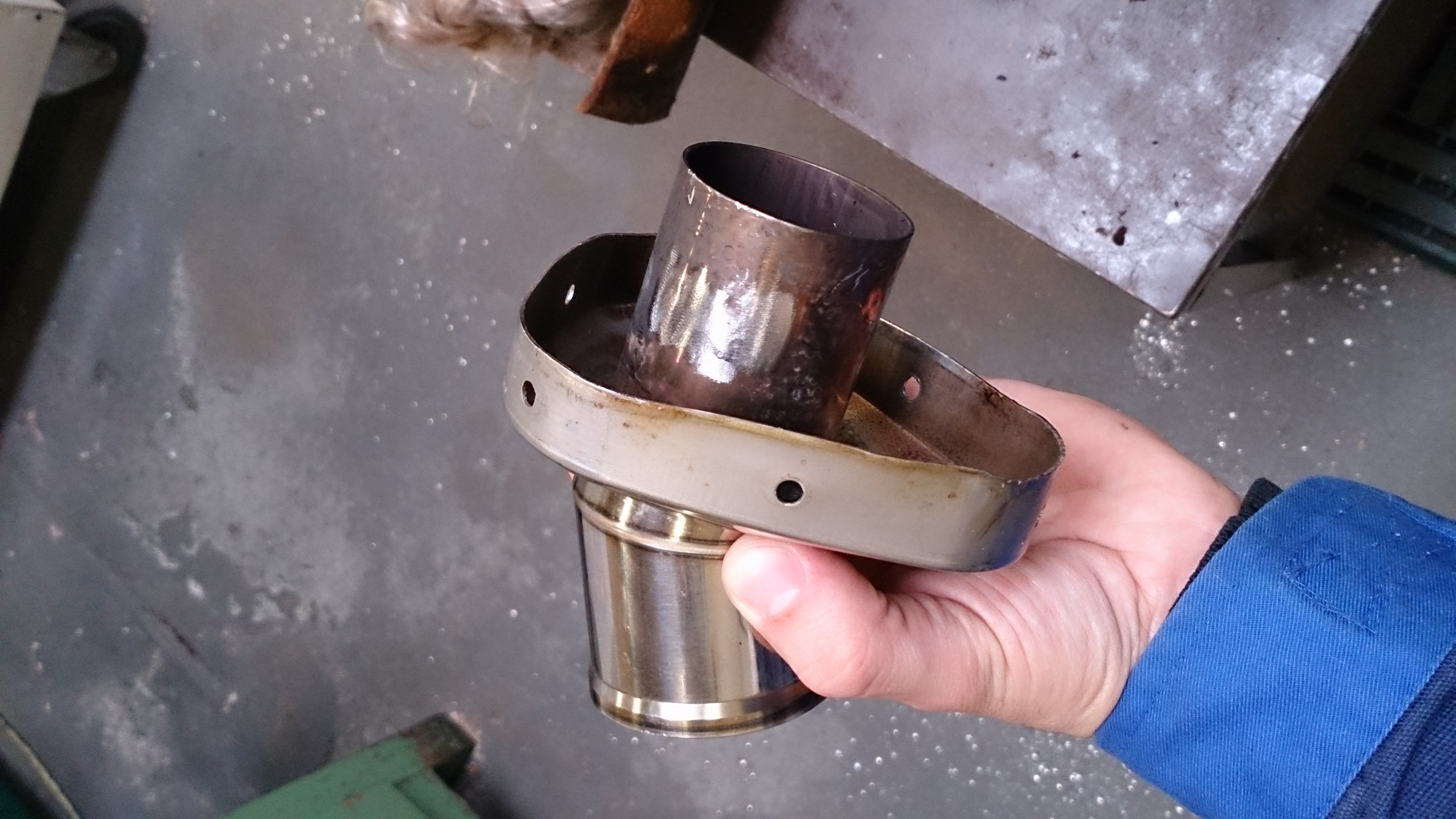

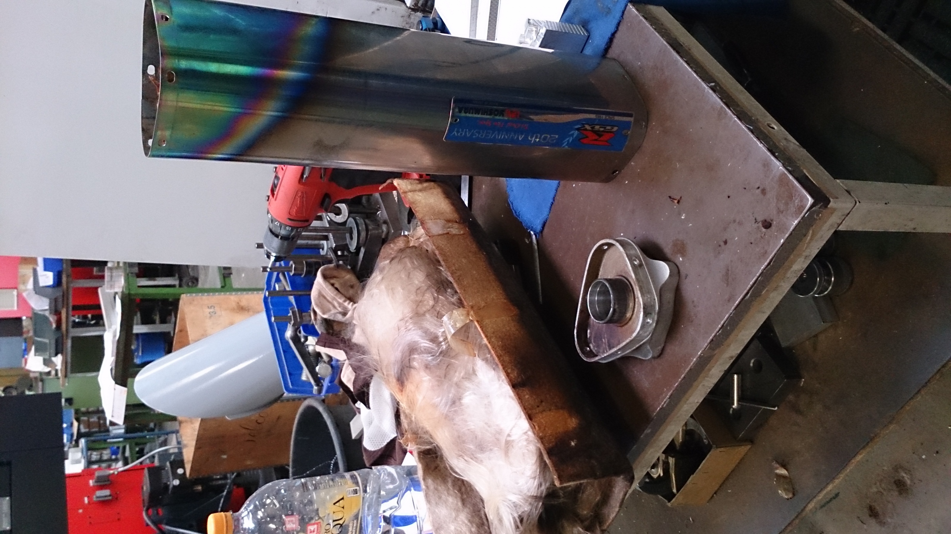

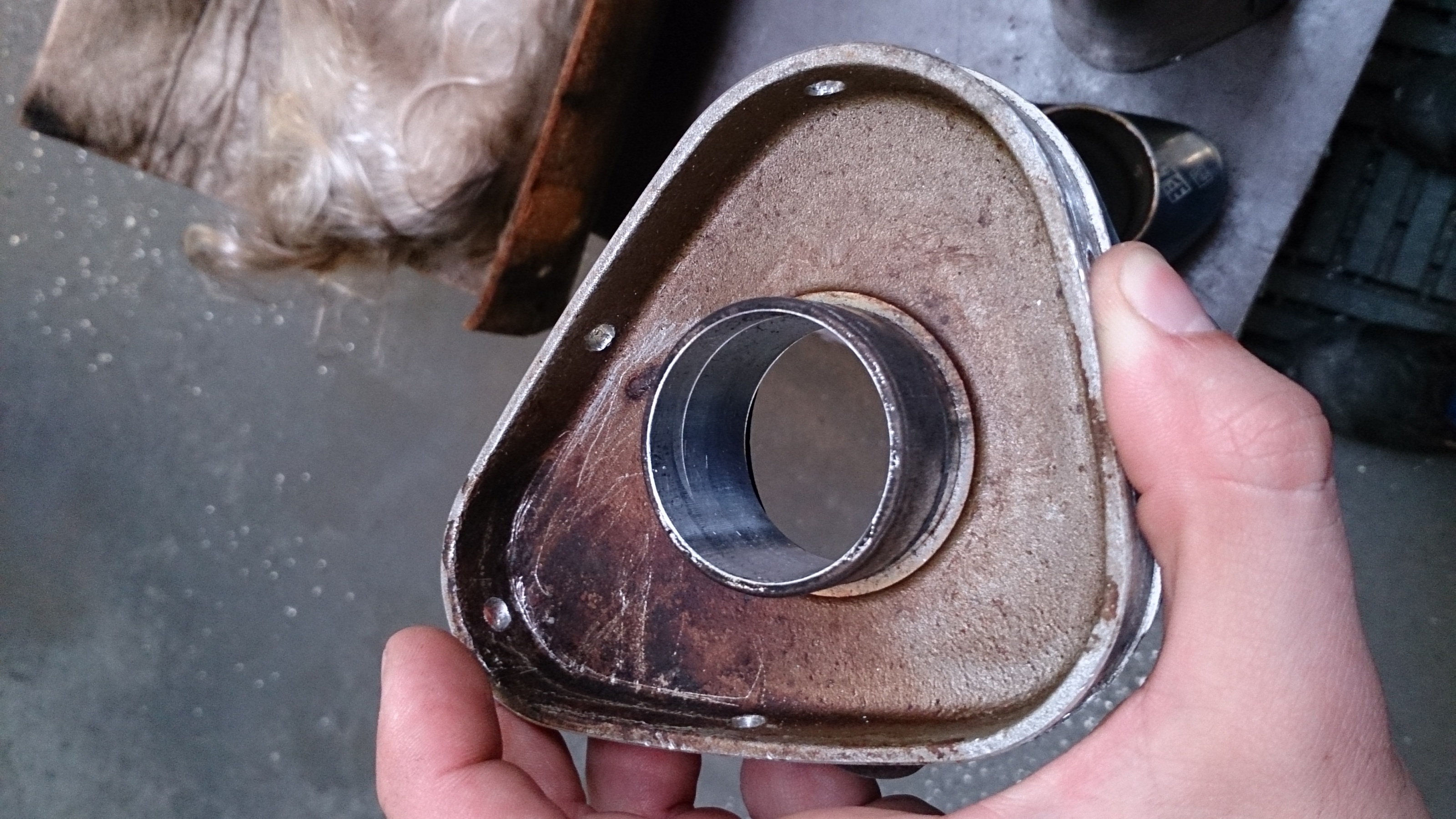

Der Pott ist nun fertig :cool:
Gekürzt, eine Lage der Dämmwolle und derzeit der dB Eater ist entfernt.
Musste jedoch die 2 Stahlbänder neu machen da sie beim aufbohren der Nieten kaputt gegangen sind.
Hier mal ein paar Bilder.
Angefangen habe ich mit dem auseinander nehmen des Yoshis.
Das gelochte Rohr ist am Auslassstück verschweißt, was ich abgeflext habe um es nur am Einlassstück zu befestigen. Habe es nur aufgesteckt.
Kann nun das Endstück problemlos ab und drauf setzen (Falls der Pott zu laut sein sollte, da ich etwas Wolle entnommen habe).
Das Einlassstück habe ich zugleich an der CNC-Fräse um 3mm vergrößert.
Wenn man die Wolle entnimmt,.besser draußen machen, da der innere Teil sehr nach Glasfaserwolle erinnert und durch die.ganze Luft fliegt.
Danach habe ich ihn mit einer Metallsäge gekürzt.
Gucken das man gleichmäßig absägt, sonst schließt das Blech nicht sauber ab.
Anschließend mit der Feile alles entgratet und angefangen die Stahlbänder anzunieten, die ich vorher abgeschliffen habe.... Zum polieren hatte ich nicht die Geduld :p
Endstück musste ich neu verbohren.
Der Sound ist nun in etwa wie bei einem Sport-Esd mit dB-Eater.

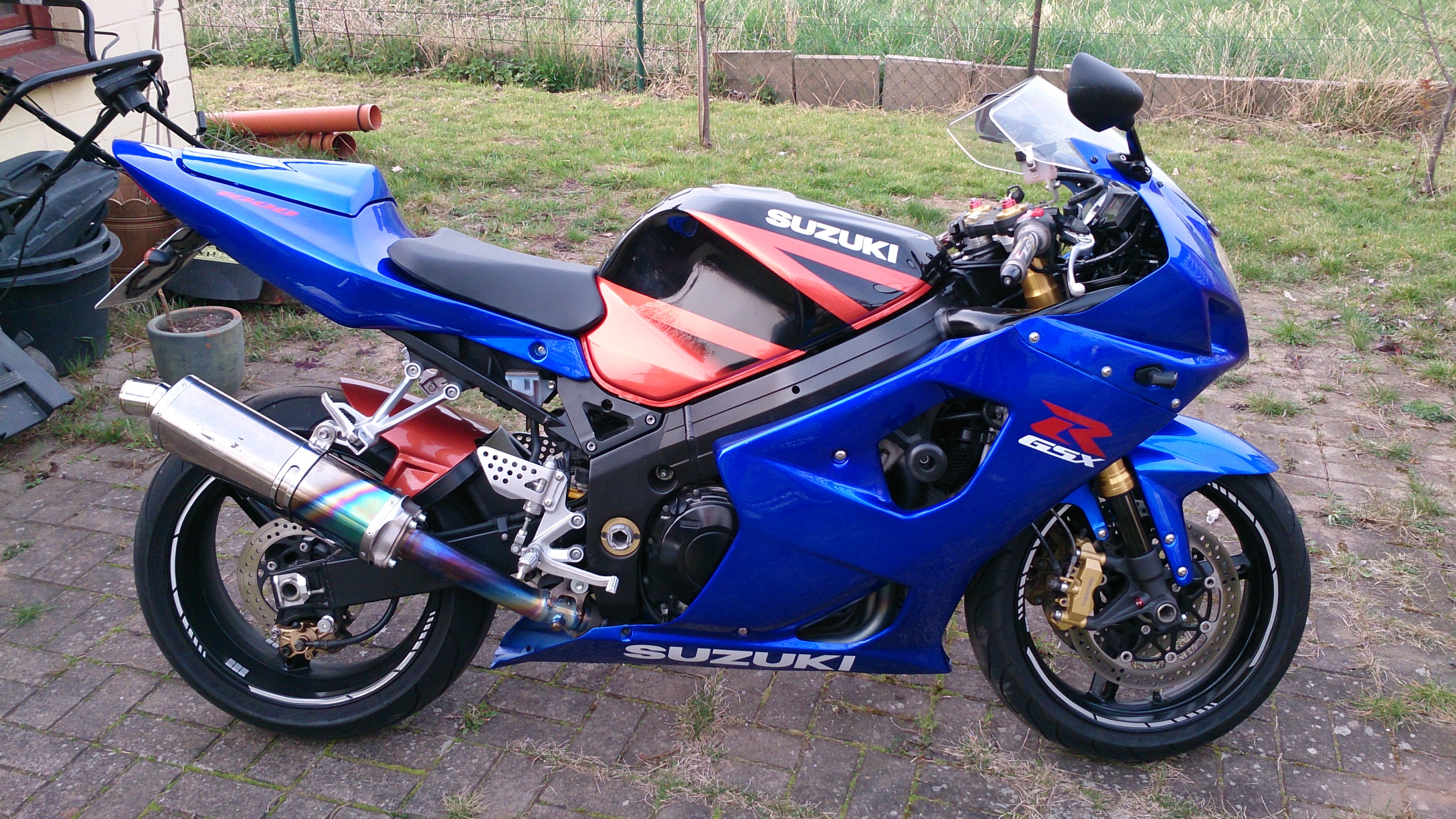

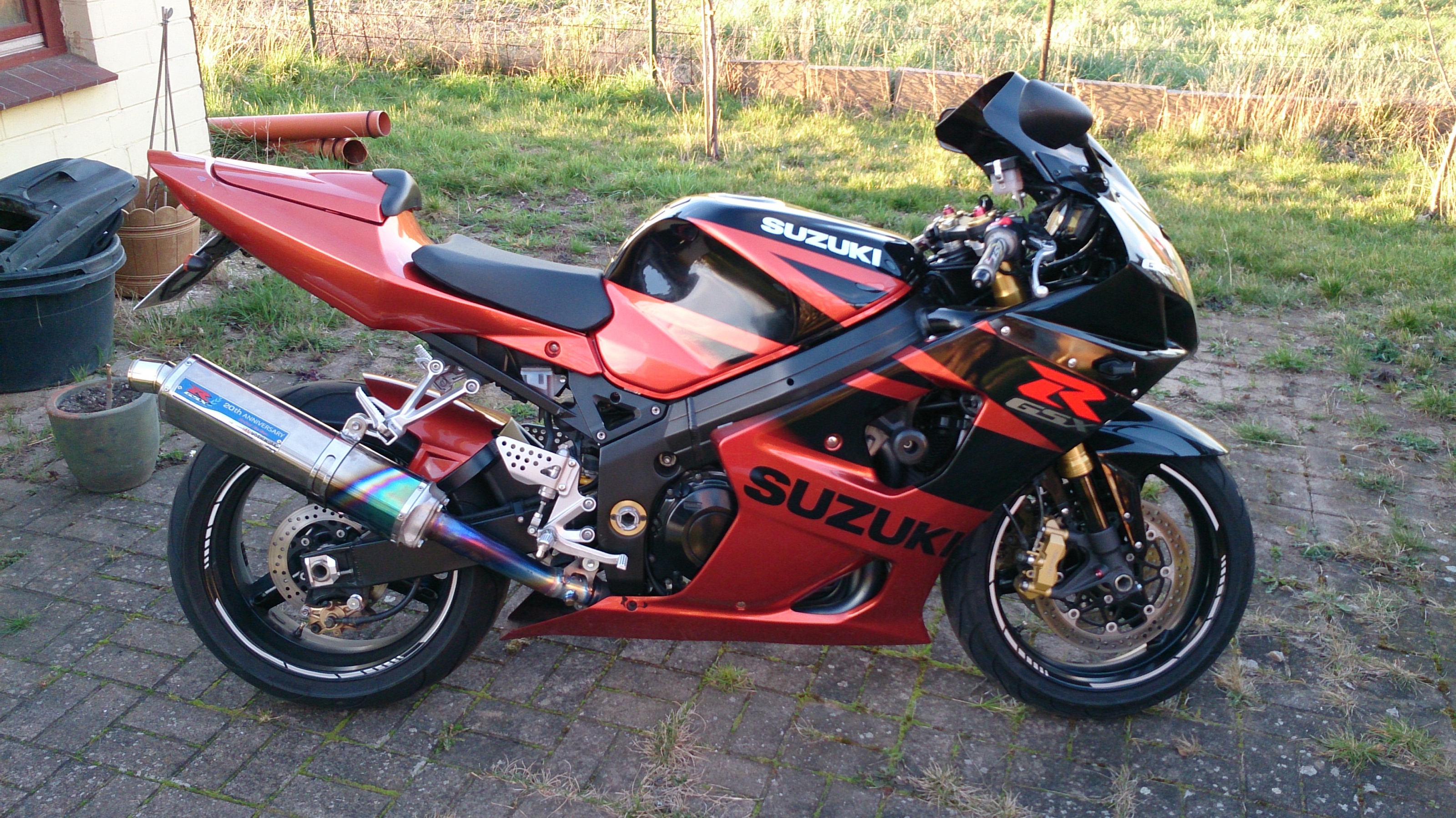

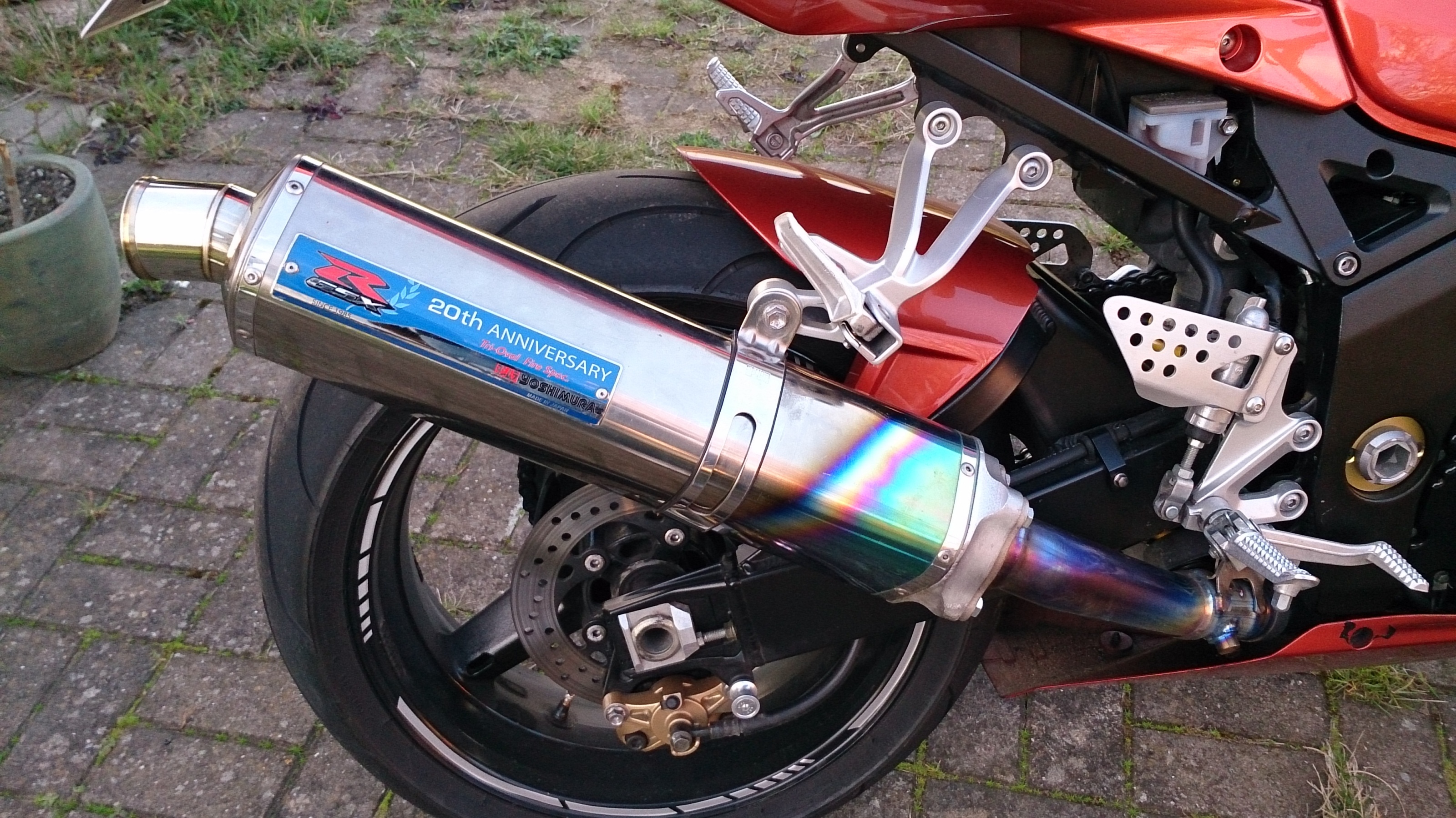

Mal ne andere Frage zum Auspuff:
Wie muss man fahren damit der sich so blau verfärbt und ist das Verbindungsrohr auch aus Titan?
Muss ja von der Farbe her sein oder?
Ich hab ja auch ein Yoshi Tri-Oval und das Verbindungsrohr ist leider nur aus Edelstahl
Ansonsten besser als vorher wie ich finde, saubere Arbeit!
Ist aber auch nen langes Teil :DDD
