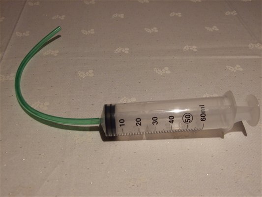

Diskutiere Zu viel Öl im Technik Allgemein Forum im Bereich Technik; Solltest schon ne kleine Verlängerung (in Form eines Schlauches) auf der Spritze nutzen! Nur mit ner Spritze wird das nischt ;)

Ist mir auch klar xD 0,5 meter, aber komme bicht in die œlwanne runter!

Du musst versuchen, den schlauch irgendwie unter die Kupplung zu bekommen in richtung Ölwanne, das dauert ein bisschen bis du an die Suppe wirklich dran kommst.
Wenn dus einmal hast, ziehst du einfach nur immer der Schlauch ab beim "Abspritzen" :D und gut ist, dann bleibt der Schlauch wo er ist :)

Habs lang probiert, aber ging nicht, dreh lieber dir ablassschraube ein wenig raus, geht schneller!

Habs derweil mal probiert mit einem Benzinschlauch runter bis zum Öl zu kommen. Ergebnis: Keine Chance. Bei meiner GS 500 ging das noch ohne Probleme, bei älteren Gixxen evtl auch, aber bei der K6 wird das nix. Also dann doch über die Ablassschraube das überschüssige Öl ablassen.
