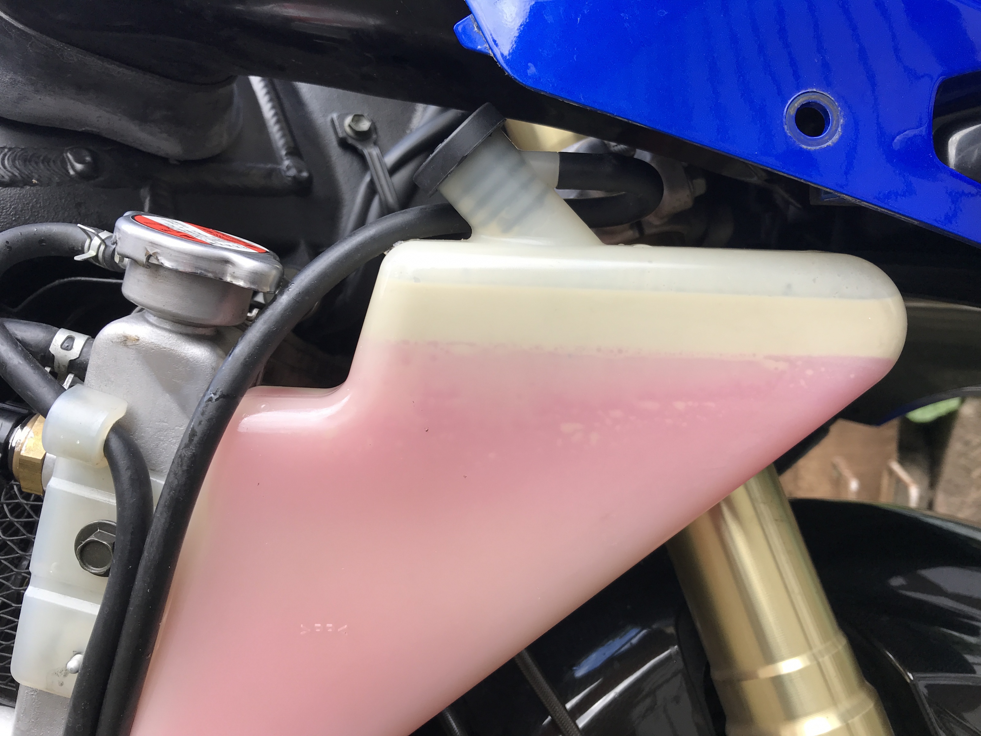

Hallo Leute,
Ich habe die Tage festgestellt das bei meiner Suzuki Öl im Wasser ist und andersrum. Das Öl hat es über den Kühlwasserbehälter über den kleinen Überlauf Schlauch runter an der Verkleidung rausgedrückt. Motor sowie Kühler alles voll mit weißen Schlamm und das nach 200km nach Service ... Ärgerlich
Die Wasserpumpe habe ich schon gecheckt und abdrücken lassen die scheint OK.. Bleibt ja quasi nur noch die Kopfdichtung oder gibts beim Ölkühler noch nen Übergang zum Wasserkreislauf?

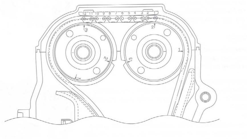

Steuerzeiten im Anhang. Vorher natürlich Kurbelwelle auf OT drehen

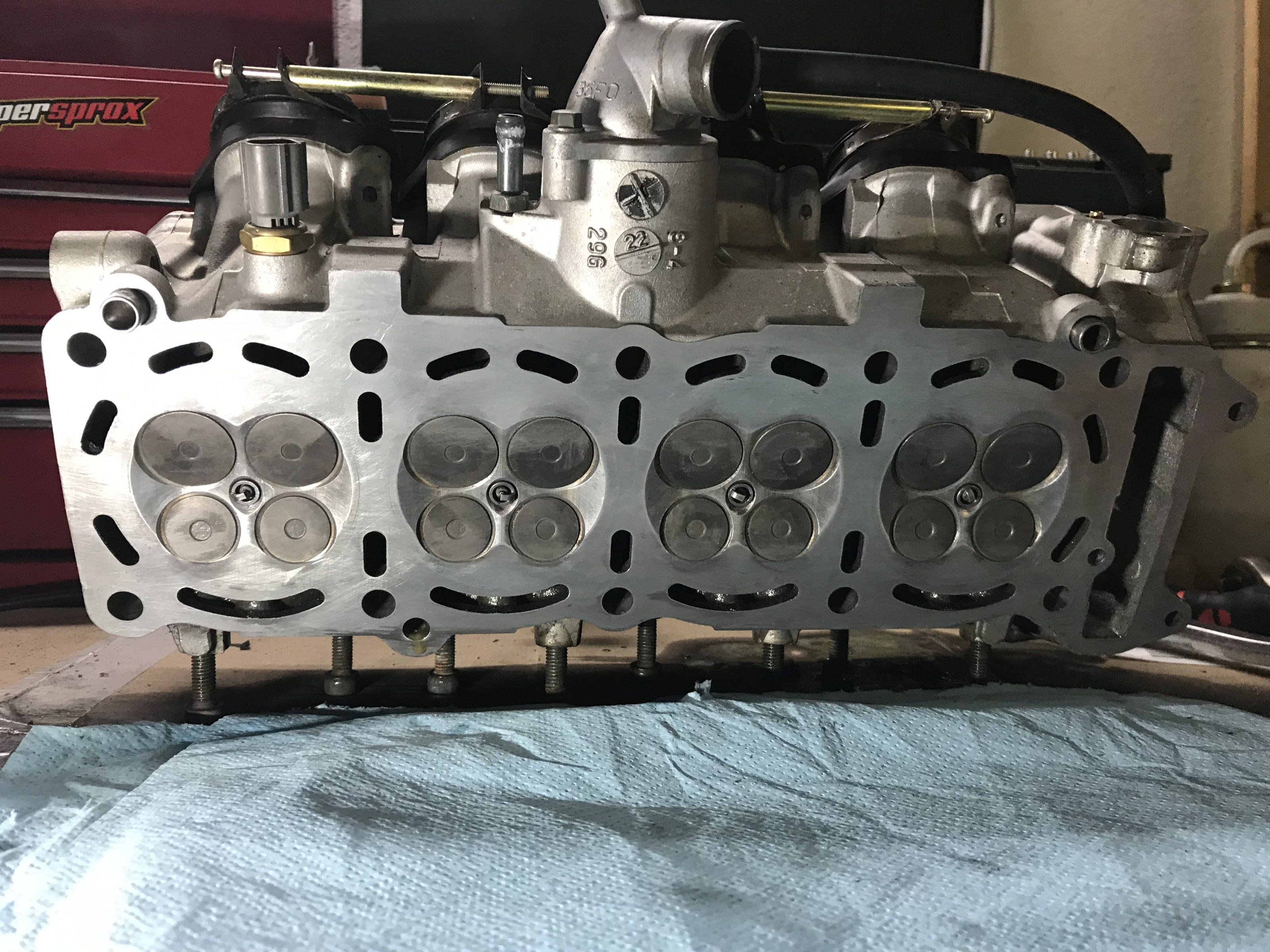

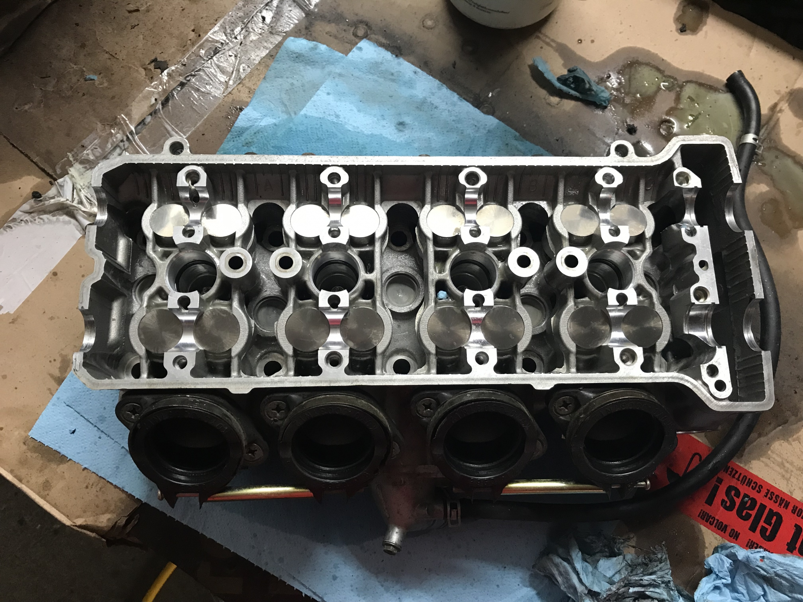

Alles klar also Motor raus Deckel Runter Steuerkette ab Nockenwellen raus Kopf Runter und wieder zusammen und weiter gehts.
Danke

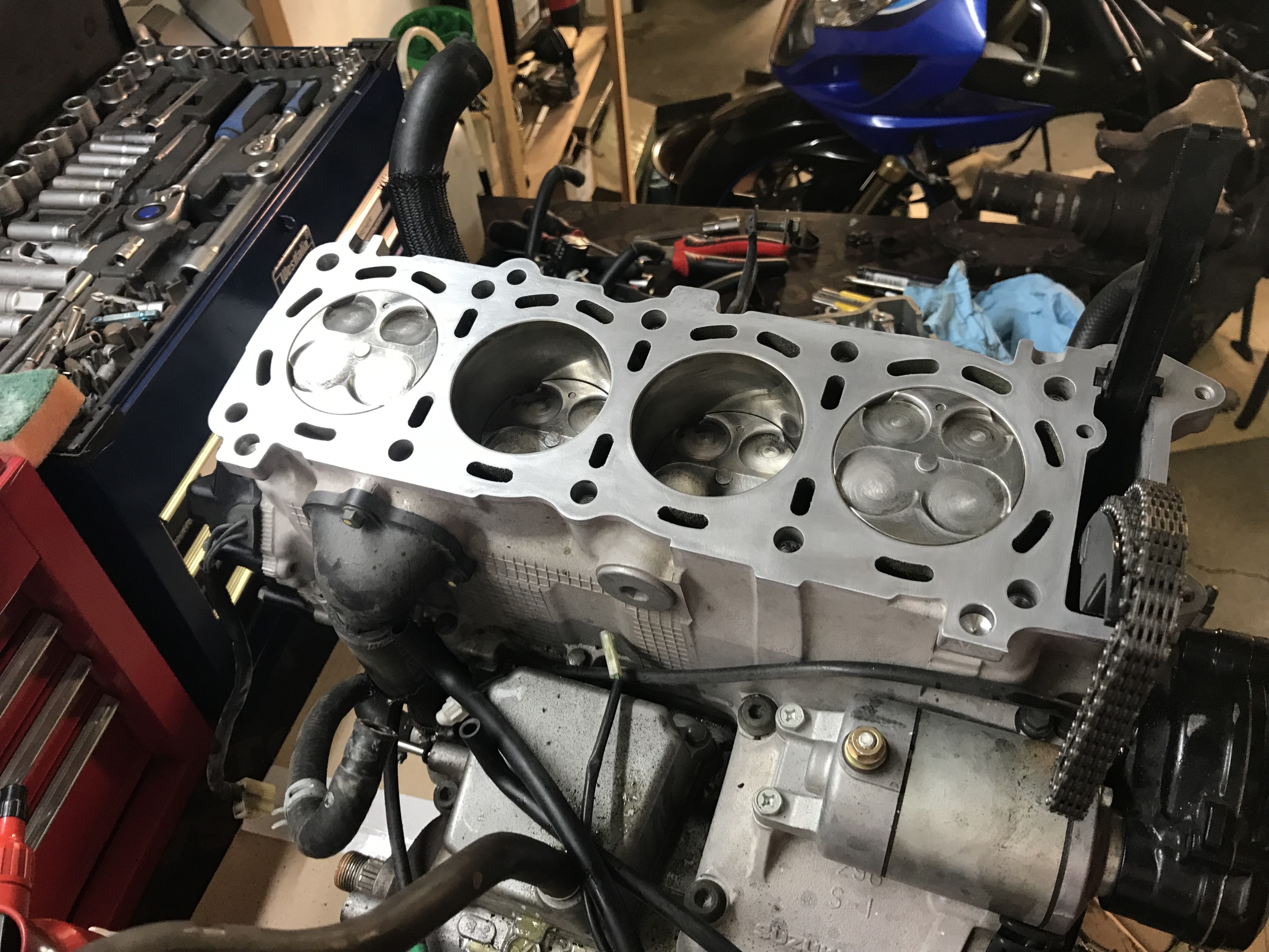

Motor ist raus
Was sagt ihr Ölkühler sind die auch anfällig?
GSX-R600Razer
08.07.2017
27
So Erstmal alles gereinigt und jetzt heißt es auf Teile warten Ölkühler habe ich auch nochmal abgedrückt der scheint auch OK zu sein also muss es die Kopfdichtung gewesen sein!

Heute die Enttäuschung gleicher Dreck wie vorher
Also die Kopfdichtung war es nicht...
Ölkühler und Wasserpumpe wurden abgedrückt was kommt noch in Frage? Kopf gerissen?
GSX-R600Razer
08.07.2017
27
Nach dem Starten ist der rechte Kühlerschlauch sofort hart als wenn zuviel Druck auf dem Kühlsystem ist aber wie kommt er dahin? Kann doch nur von der Kompression kommen.... also Kopf oder Wasserpumpe
