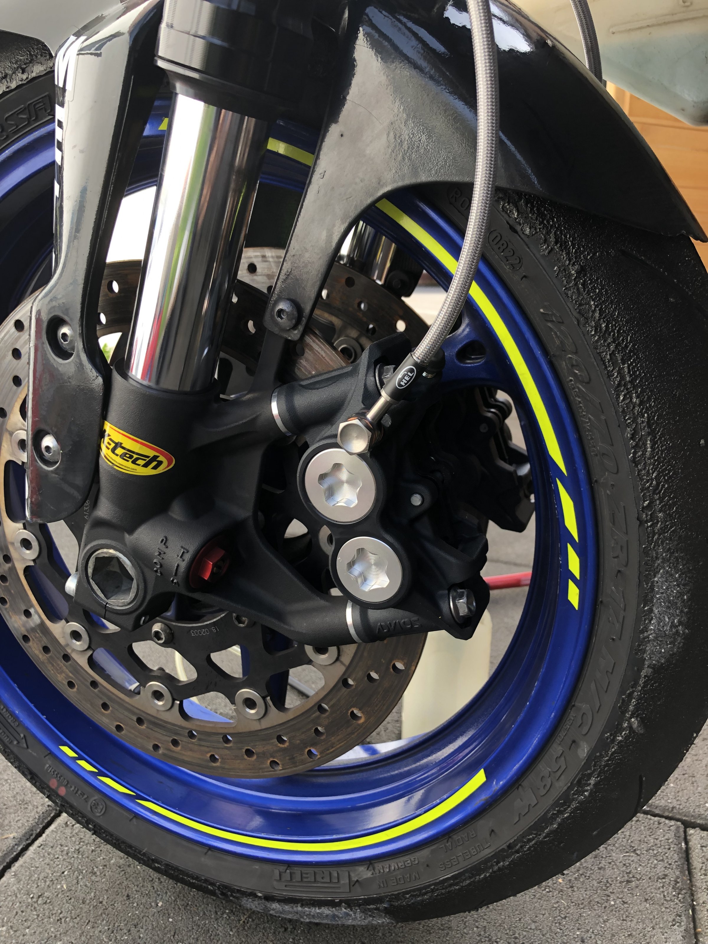

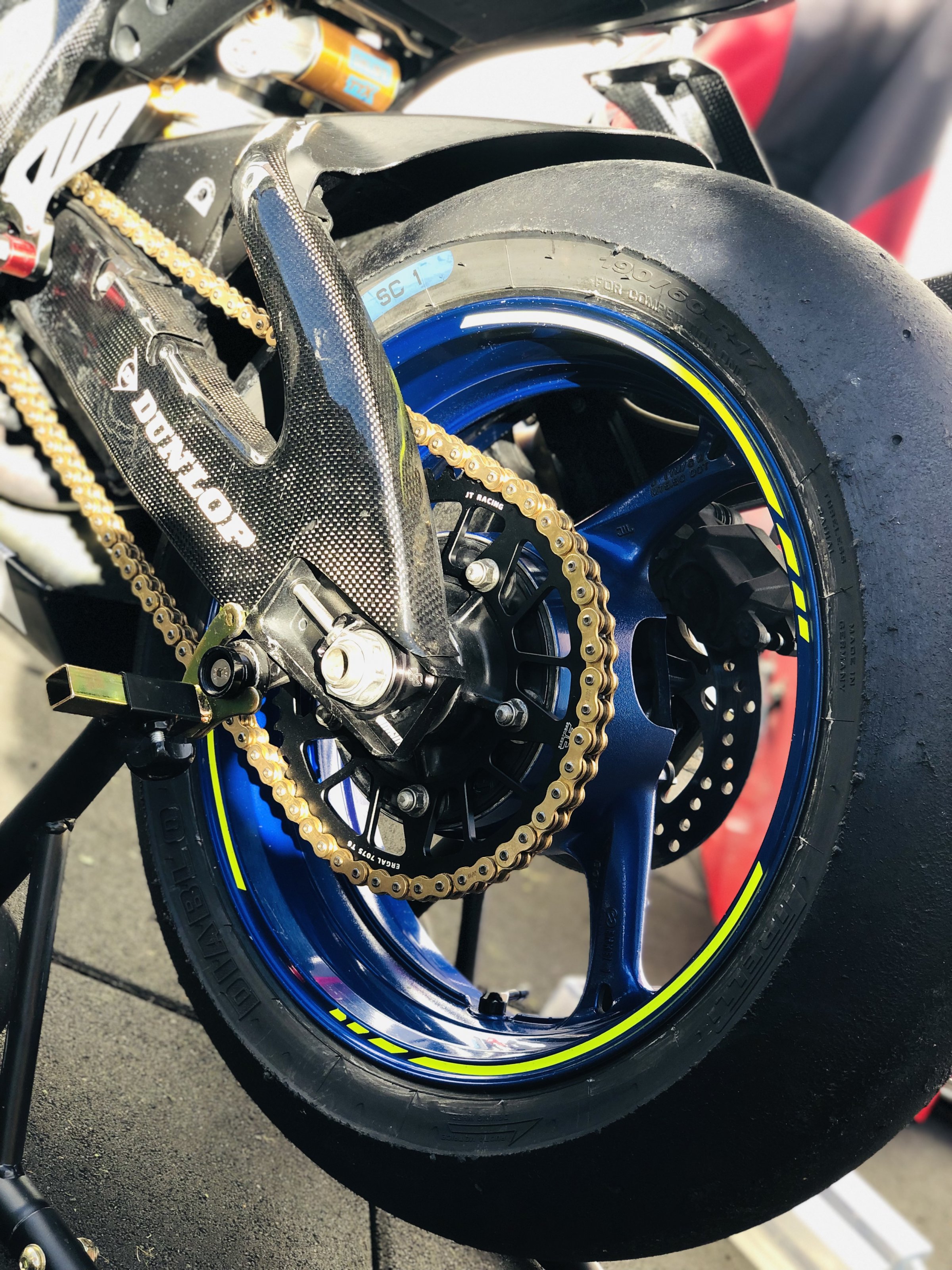

Winterzeit ist Schrauberzeit. Deswegen und da der Herbst momentan so Wunderbar ist bin ich wieder fleißig dran.
Als erstens gabs ein frischen Kettensatz, um Gewicht zu sparen dieses mal 520er mit Alu Kettenblatt. Übersetzung wieder 15/47, da der 190/60 sowieso ein größeren Abrollumfsng hat dürfte die Übersetzung auch in Most passen. Natürlich schön in Gold.

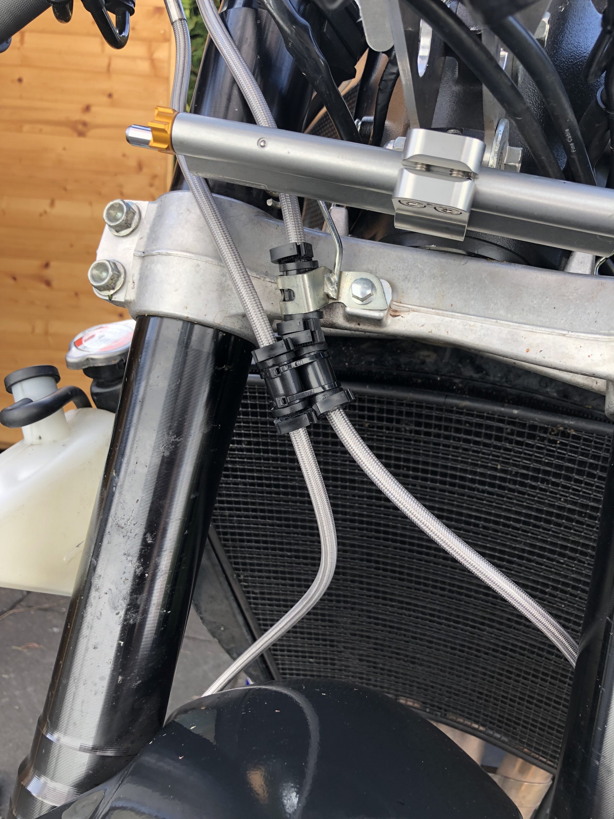

Dann ging es weiter mit der Bremse, MT01 Sättel liegen schon länger da, neue Bremsleitungen ebenso, also auch rauf damit.
Bremsleitungsbefestigung gewinnt kein Schönheitspreis, aber Funktioniert.
Dann noch eben schnell die Gabel raus, und was sehe ich da? Die Sau ist schon wieder ein wenig eingelaufen…. Also so eine Schrott entwicklung ist kaum zu glauben. Im Straßenbetrieb mags ja noch gehen. Aber im Rennbetrieb mit der erhöhten Mechanischen beanspruchung und dem Bremsstaub sind die unteren Gleitbuchsen scheinbar einfach zu schmal ausgelegt.
Also neben dem normalen Service werden die Rohre wieder Aufpoliert. Darf ich nun jede Saison machen lassen. Welch ein Glück das ich so gutklar komme mit meinem Tuner.

Alublatt hatte ich auch drauf.....bissi Gewicht wohl weniger aber extrem schneller Verschleiss. Haifischzähne ratzfatz. Aber bei mir reißen auch paar PS mehr dran. Hab wieder Normale nachgekauft.
Hab in Rijeka 16/42 montiert (vorher 16/44) war "ruhiger zum fahren und bums hat de Herbert eh genug.

Hatte noch nie ein Alu Kettenblatt, und dachte mir das muss ich auch mal testen. Wenn es 1 Saison hält reicht mir das schon.
