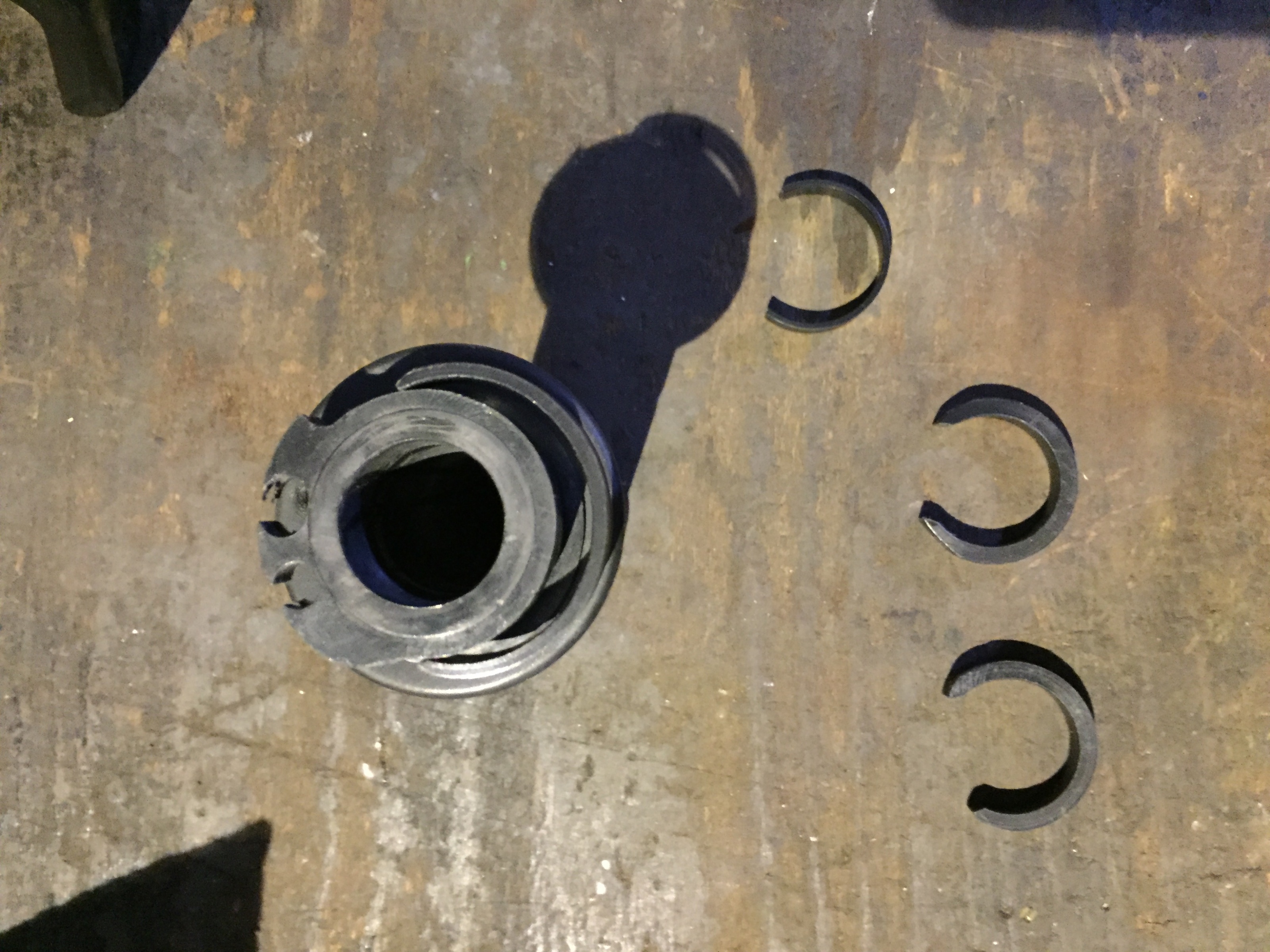

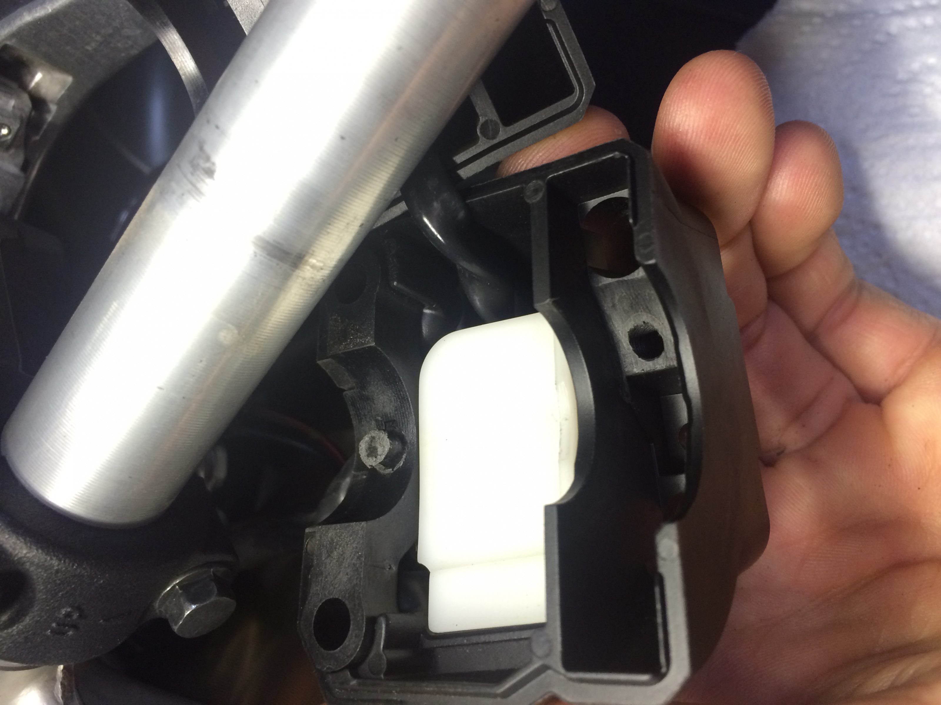

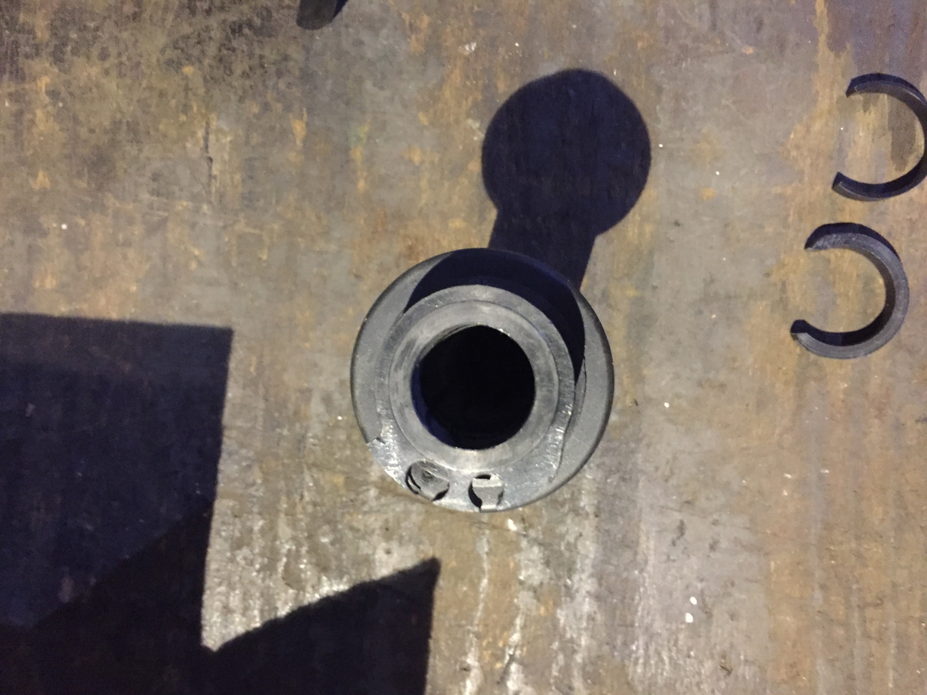

So chicas!! ;)
Habe mich heute mal an den Gasgriff gewagt und ich muss sagen.. sehr einfache Sache. Mit etwas Geschick und ohne Eile gings wunderbar. Hier ein paar Bilder wie es mit einem Dremel aussieht :)
PS: Das passt aber auch wie Faust aufs Auge!! 0mm spiel im Gaszug. Keine Ahnung wie ich den eingehängt bekommen habe, aber geht alles. Auch der Lenkereinschlag funktioniert ohne das Gas zu verändern. Super Sache.
gleich wird erstmal eine Runde gefahren - Dann wird sich herausstellen obs die 30eur und Mühe wert war.

[emoji106]habs bei meiner 1000er k6 auch die Woche gemacht und passt auch alles haargenau, mit dem dremel hat es super funktioniert:-)

Nach ausgiebiger Probefahrt muss ich sagen.. TOP! Nicht zu kurz, bisschen härter als vorher, MACHT EINFACH NUR LAUNE - absolut empfehlenswert!
