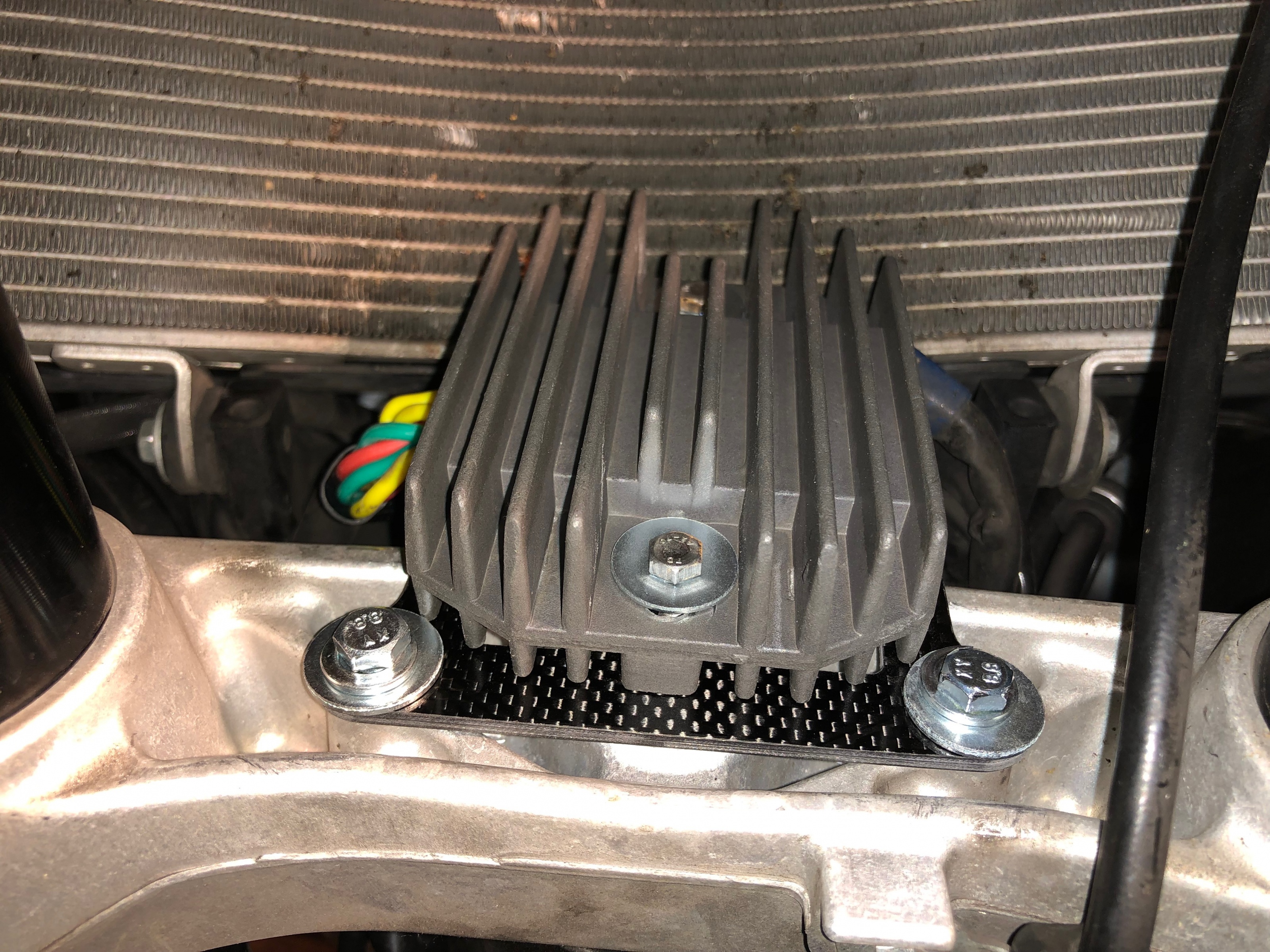

So, die schicke Platte von Schwingspule samt neuen Regler unter die Gabelbrücke verbaut!
Habe jetzt nur noch ne Frage bzgl. der Stabilität: Hält das eigentlich? :D Der schwere Mosfet-Regler liegt auf dieser "hauchdünnen" Platte und ist nur an einer Seite mit zwei Schrauben befestigt, bricht das nicht bei stärkeren Erschütterungen?
