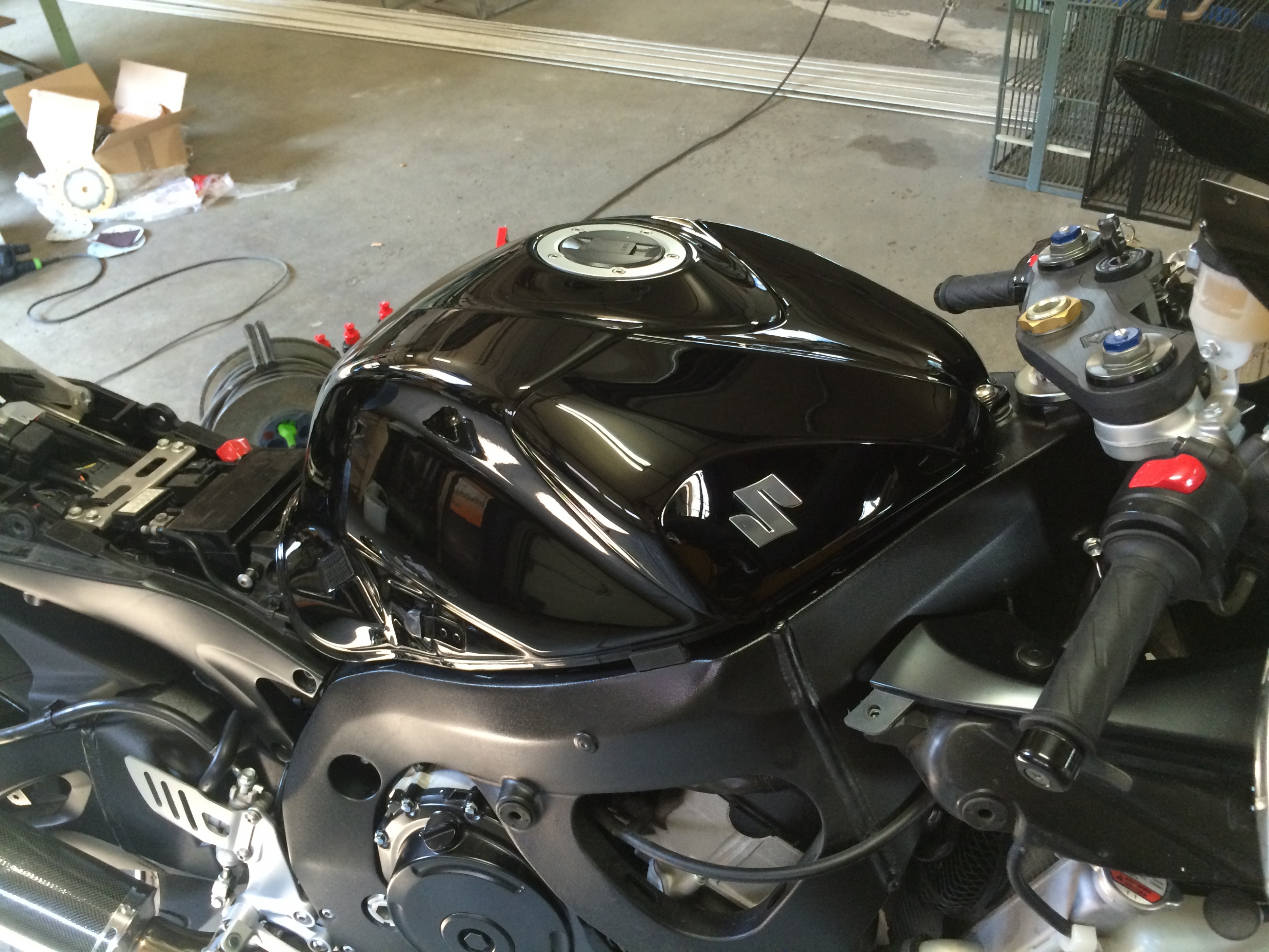

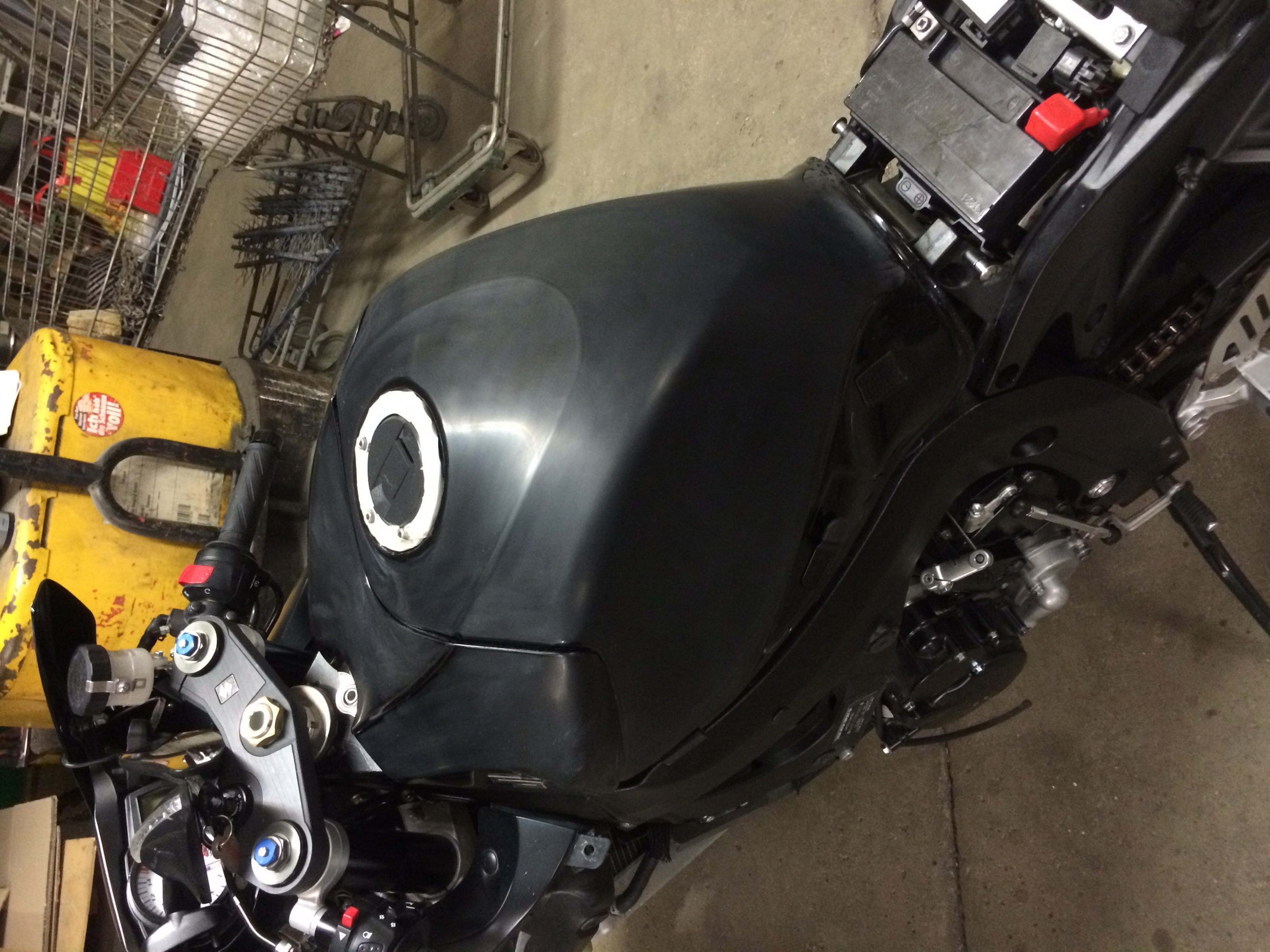

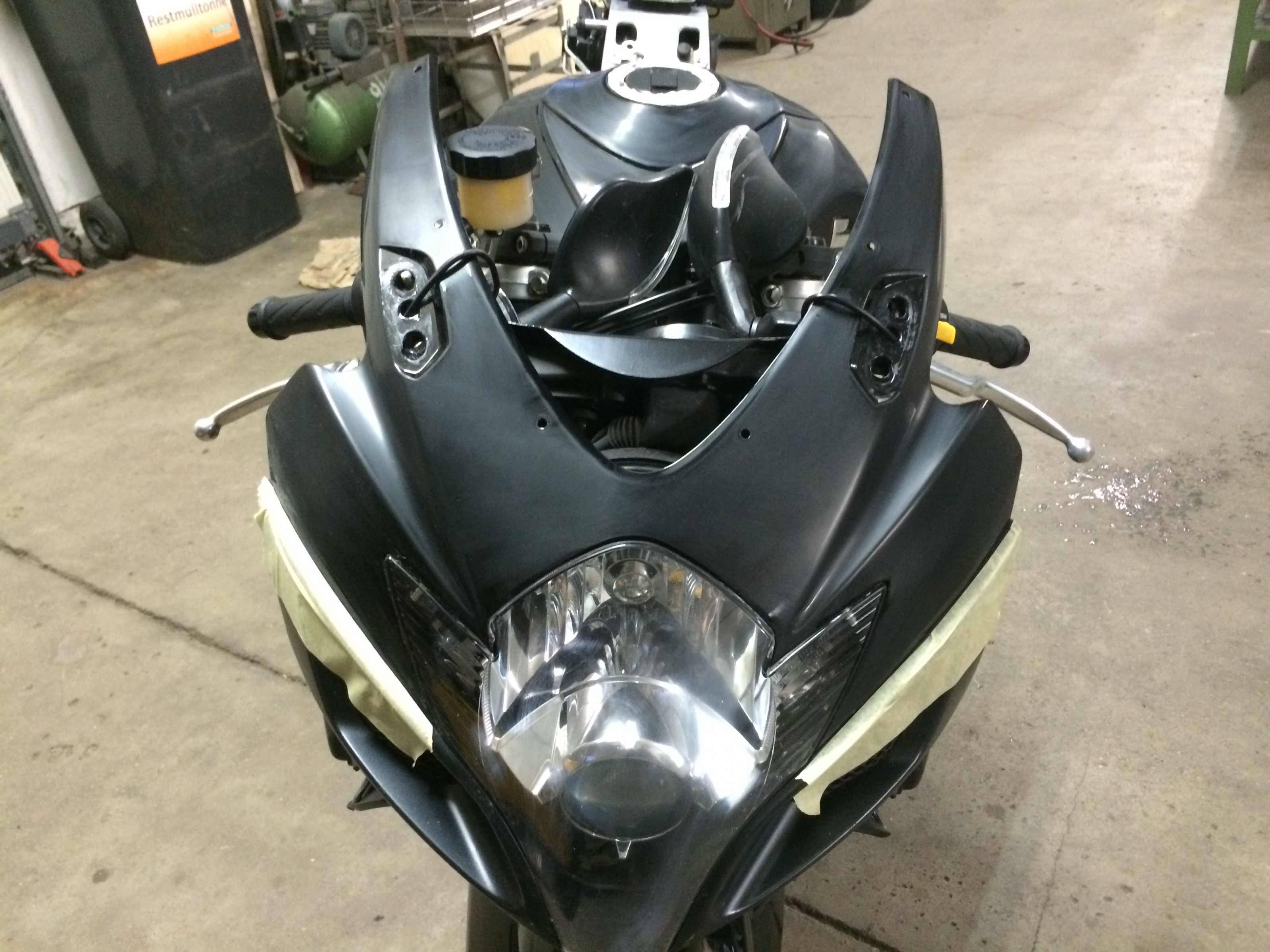

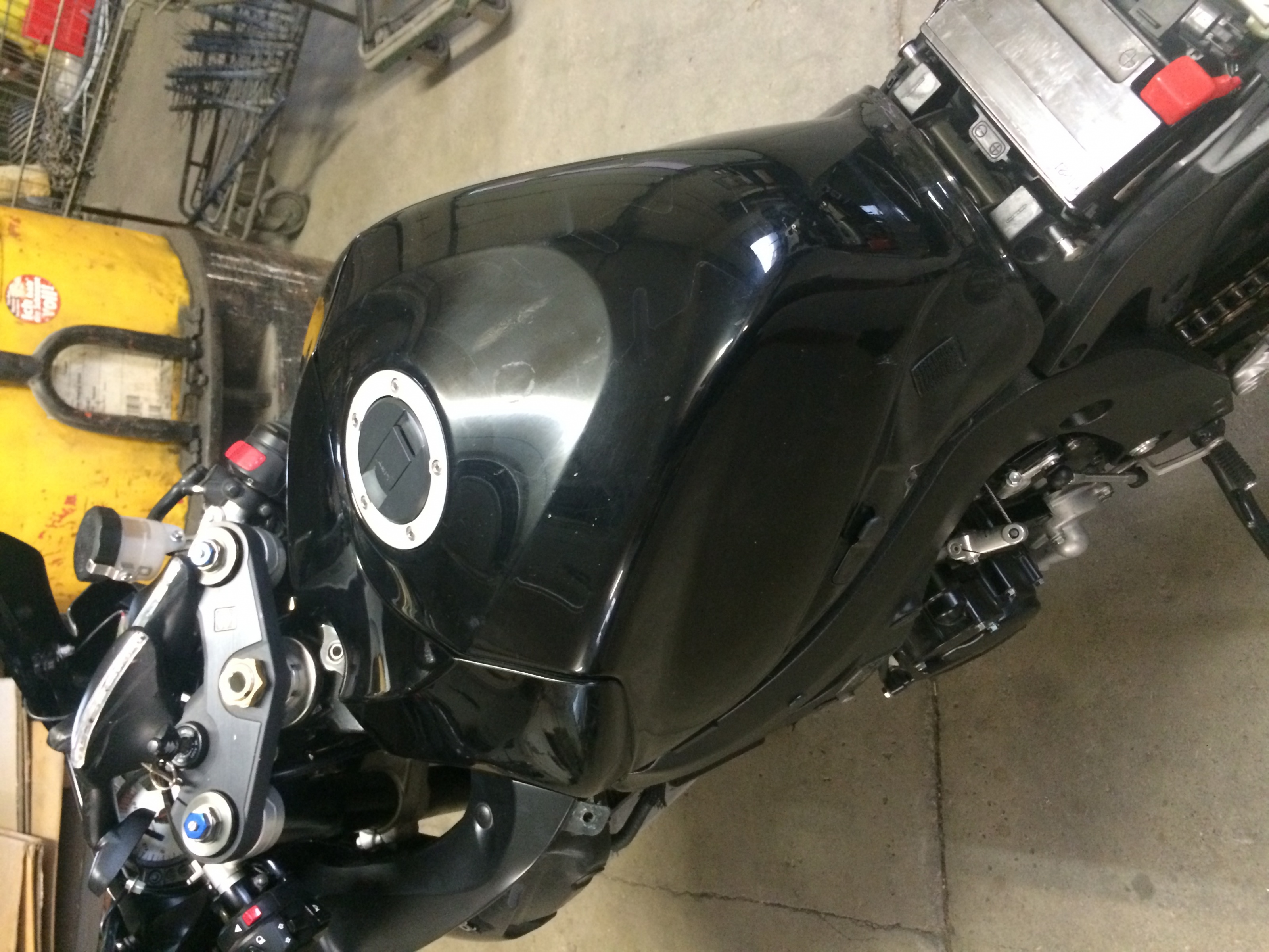

Was haltet ihr davon?
Wenn wir schon beim Thema sind :D

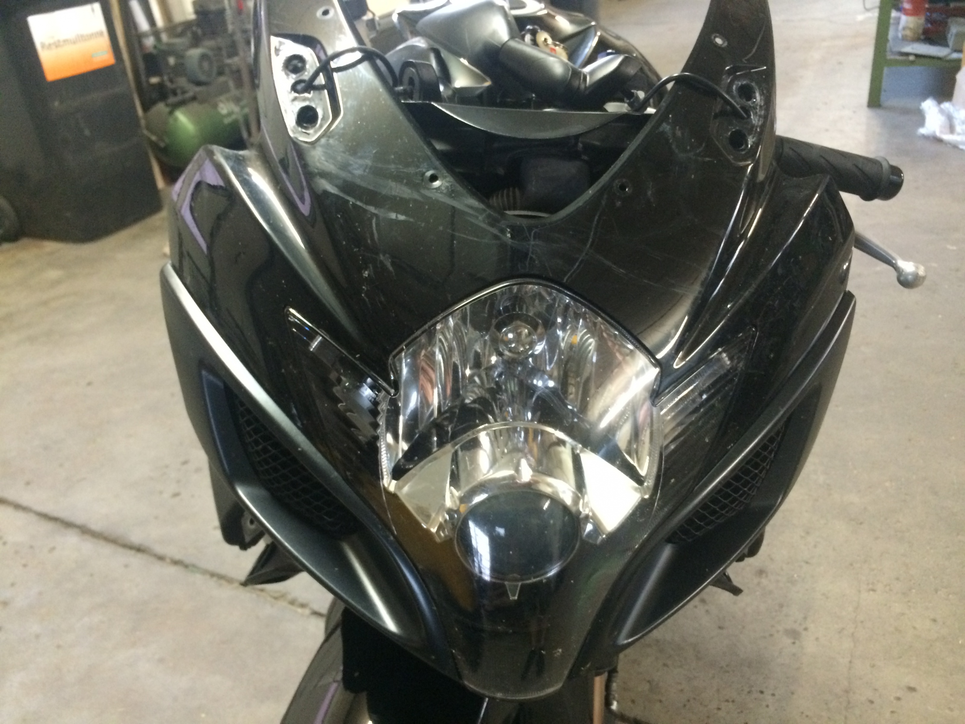

Das Moped ist von nem Freund (750er K6), der Tank sah beim Kauf schon so aus, glaube die Vorbesitzerin hat den mit Stahlwolle und Spülmittel geputzt. Die Front sah nach nem kleinen Rutscher so aus.
Jetzt hab ich beides mit 2000er/3000er Nass-Schleifpapier angeschliffen

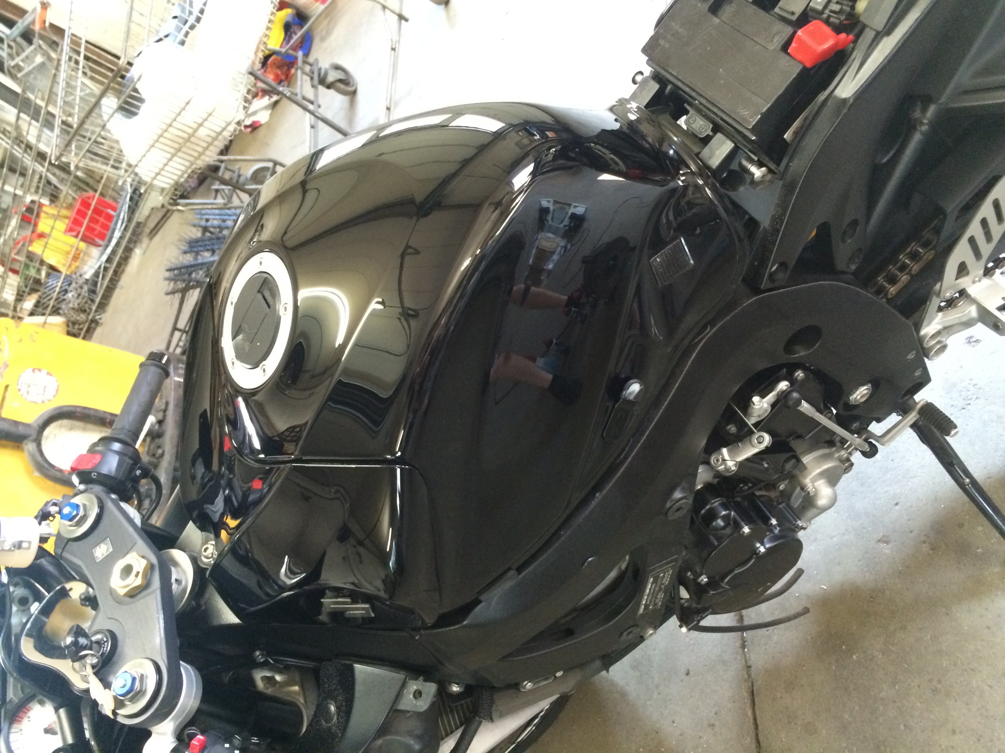

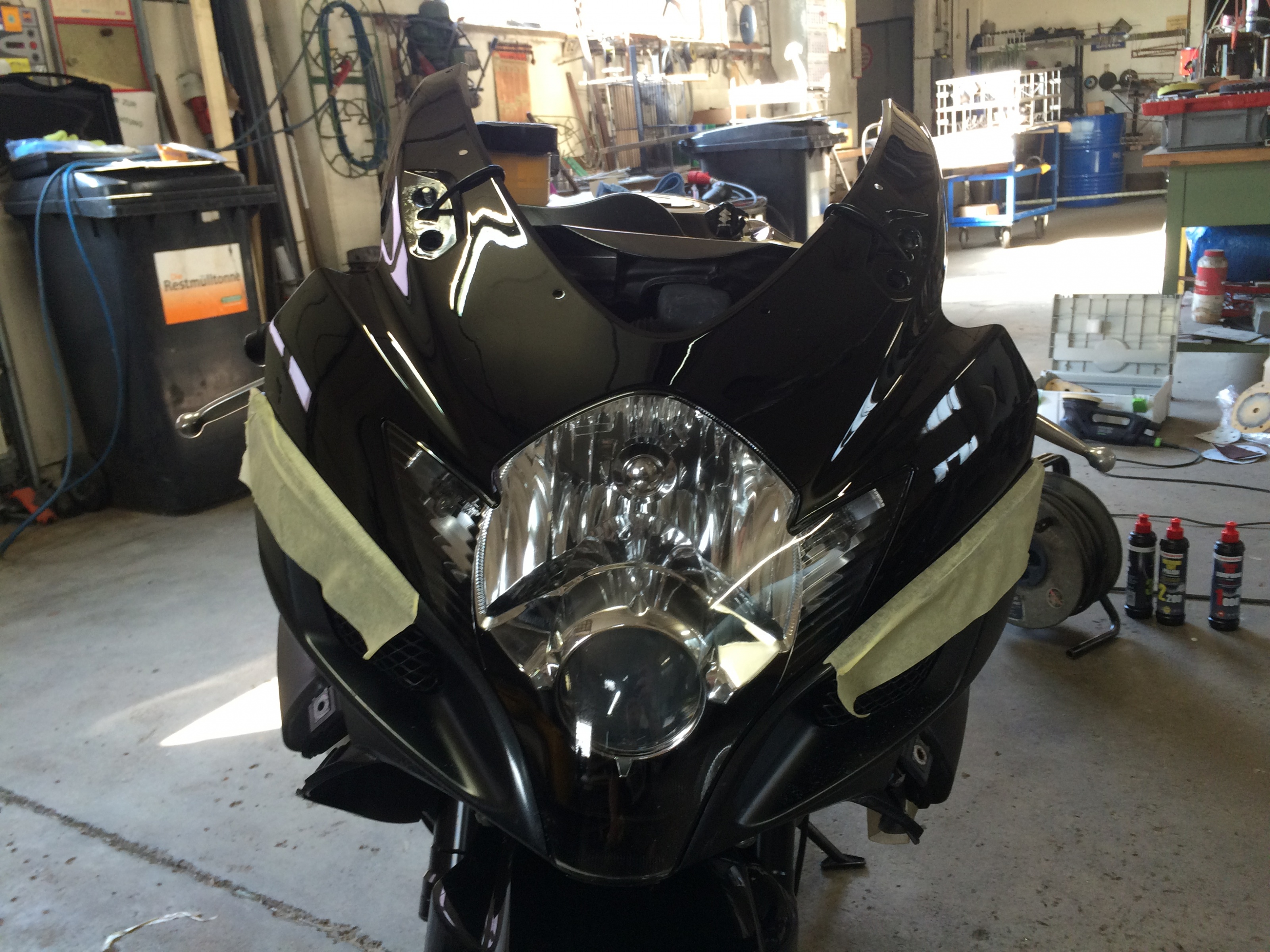

und anschließend mit Mezerna Politur wieder hübsch gemacht
