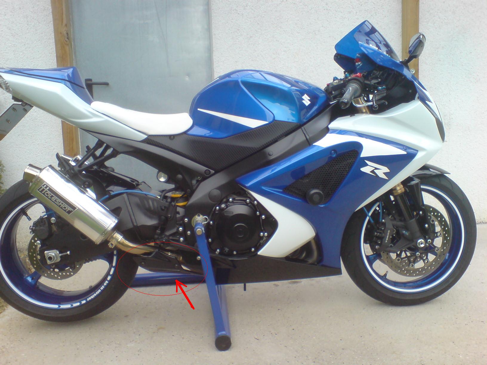

Wollte eigendlich Bilder machen das es jeder nachbauen kann aber wie immer zu faul die Kammera zu benutzen.
Also man nehme das Unterteil einer Rennschale,vorzugsweise von Polydom da diese fast 1zu 1 von der originalen abgeformt ist und man sie auch mit brorkasten fahren kann (für tüv au usw ).
Dann kürzt du die wanne soweit wie die originale aufhört stück für stück das die spaltmasse gut passen .
Dann klebst du eine art plastiklasche in die mtte der originalen verkleidung und steckst eine Blechmutter mit gewinde rein um die rennverkl. daran zu befestigen dann lacken und drannschrauben.
ist ohne bilder schwer zu erklären . Hört sich einfach an aber hat viel zeit und Nerven gekostet
Edit (autom. Beitragszusammenführung):
luft ist mehr als genug überall mehr als 5cm hab aber ne akra und keine yoshi.die wanne ist tiefer als die oriinale verkleidung. und komplett mit 3mm starker hitzematte ausgekleidet. solange verkleidungen nicht anliegen und luft zwischen auspuff und verkleidung ist sodass luft zirkulieren kann kann auch nix schmelzen da die luft als isolator dient
