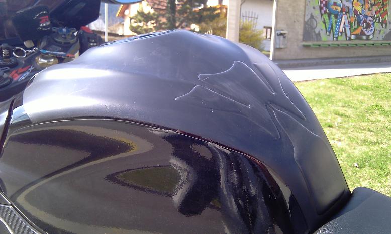

hab meine seiten am tank gedippt (also da wo die beine scheuern)
habs wie im vorigen beitrag mit bildern beschrieben gemacht. (schicht,7min warten-schicht usw)
is ziemlich hart das zeuch. bin ca 500km bis jetzt gefahren und noch is nix abgegangen.
leicht weisslichen abrieb sieht man, aber die oberfläche fühlt sich gut an.
weitere berichte folgen bei veränderungen. ich finds geil und werd bei zeit evtl mein ganzes bike dippen.
allseits gute fahrt und viel spass beim dippen!

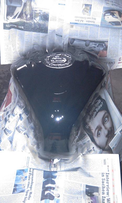

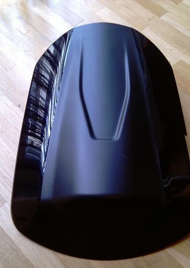

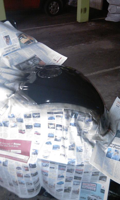

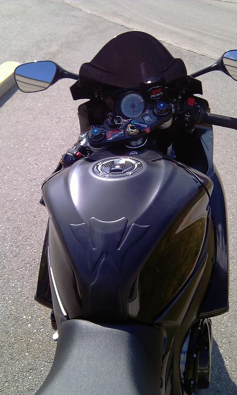

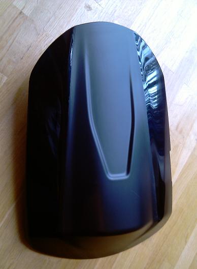

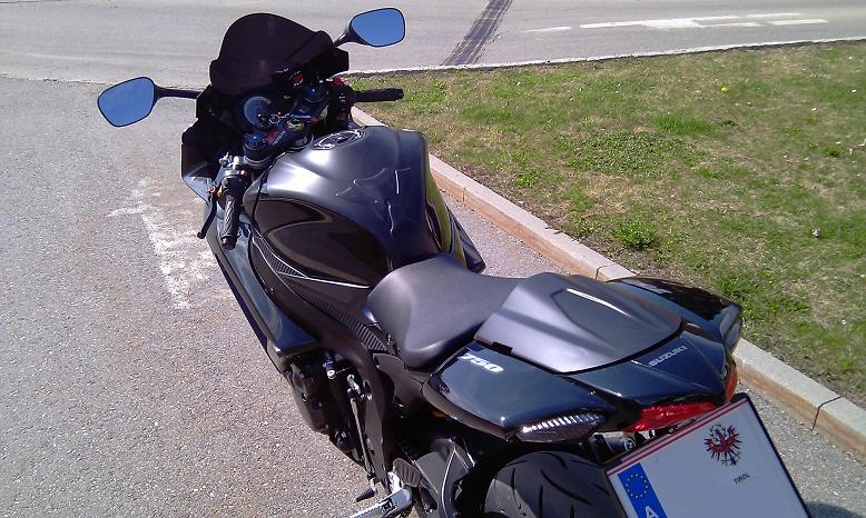

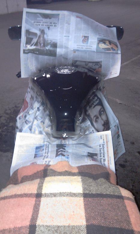

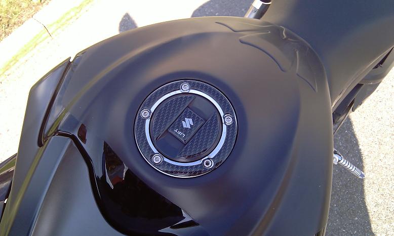

so ihr freaks ^^
hab jetzt mal den soziusdeckel abgezogen, alles drunter unbeschadet.... sieht im grunde aus wie zuvor...
vorgestern hab ich dann mal in der garage meinen tank und den kompletten soziusdeckel gedippt.... ganz wichtig ist gutes abkleben... bin dann mit gedippten tank ca. 200km gefahren, konnte keinerlei veränderungen feststellen....
hier noch ein paar fotos...

@Zotty gefällt mir dein neuer dezenter Touch an deiner Black-Beauty ;)

Echt schön geworden!
