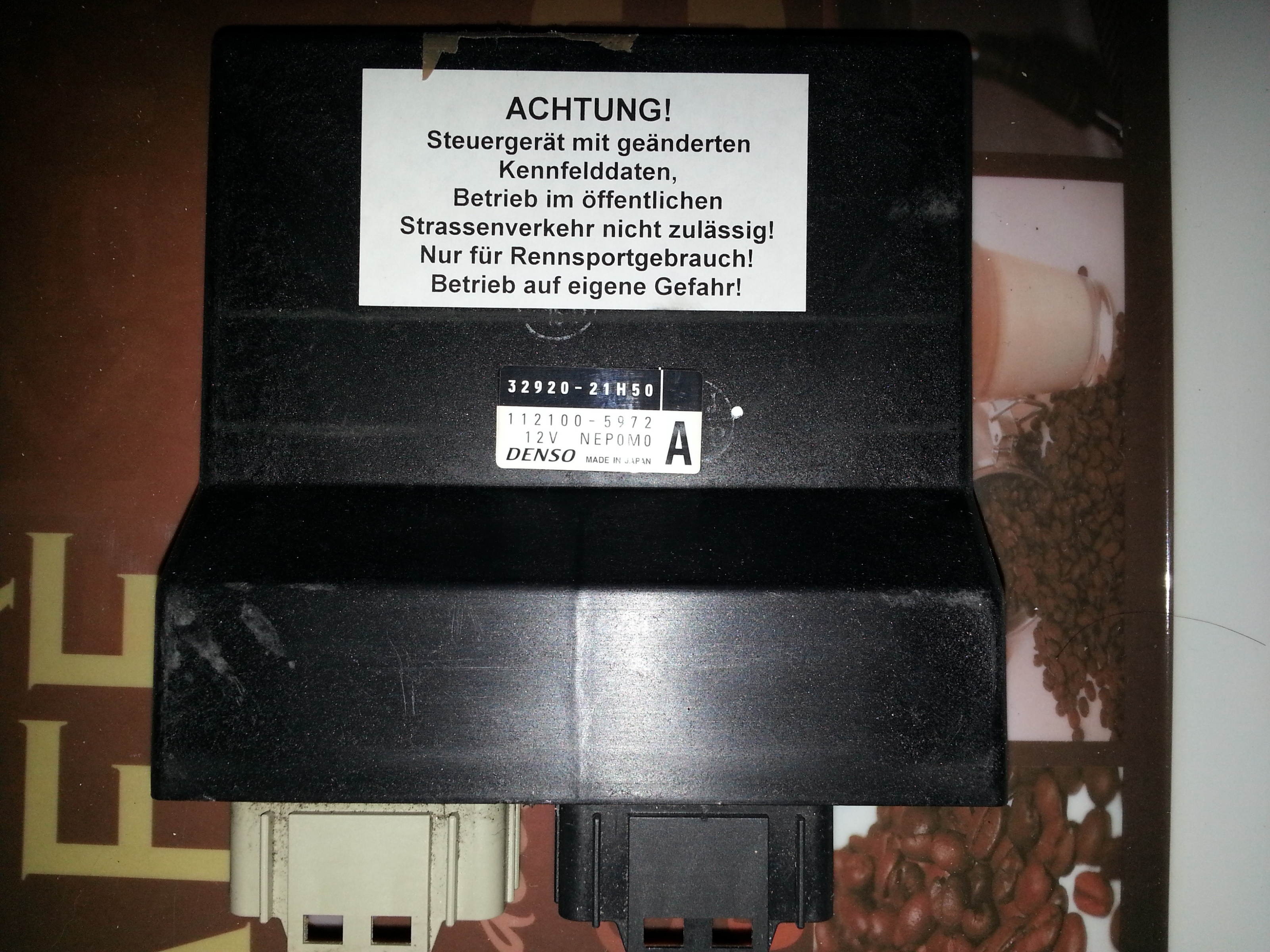

Auch ich habe es beim Dr. machen lassen,
heute kam mein Steuergerät zurück und den Aufkleber gab es gratis.
Aufgespielt hat er bei mir,
Variante 2,
Steuergerät umprogrammieren und die Ansaugtrichter von Zylinder 1 und 4 tauschen:
- Vmax-Begrenzung entfernen
- Teillast anfetten
- Anpassen der Zünd- und Einspritzkennfelder für 4 lange Trichter
zusätzlich im Modus A:
- Zündwinkelbegrenzungen in Gang 1 bis 4 eliminieren
- Sekundärdrosselklappen früher und gleichmäßiger öffnen
- Auspuffklappe bei eingelegtem Gang ganz geöffnet
+zusätzlich im Modus B:-Auspuffklappe bei eingelegtem Gang ganz geöffnetModus C bleibt original (nur Anpassung auf die 4 langen Trichter, aber sonst wie original gedrosselt)
testen konnte ich es bei diesen .... Wetter auch noch nicht

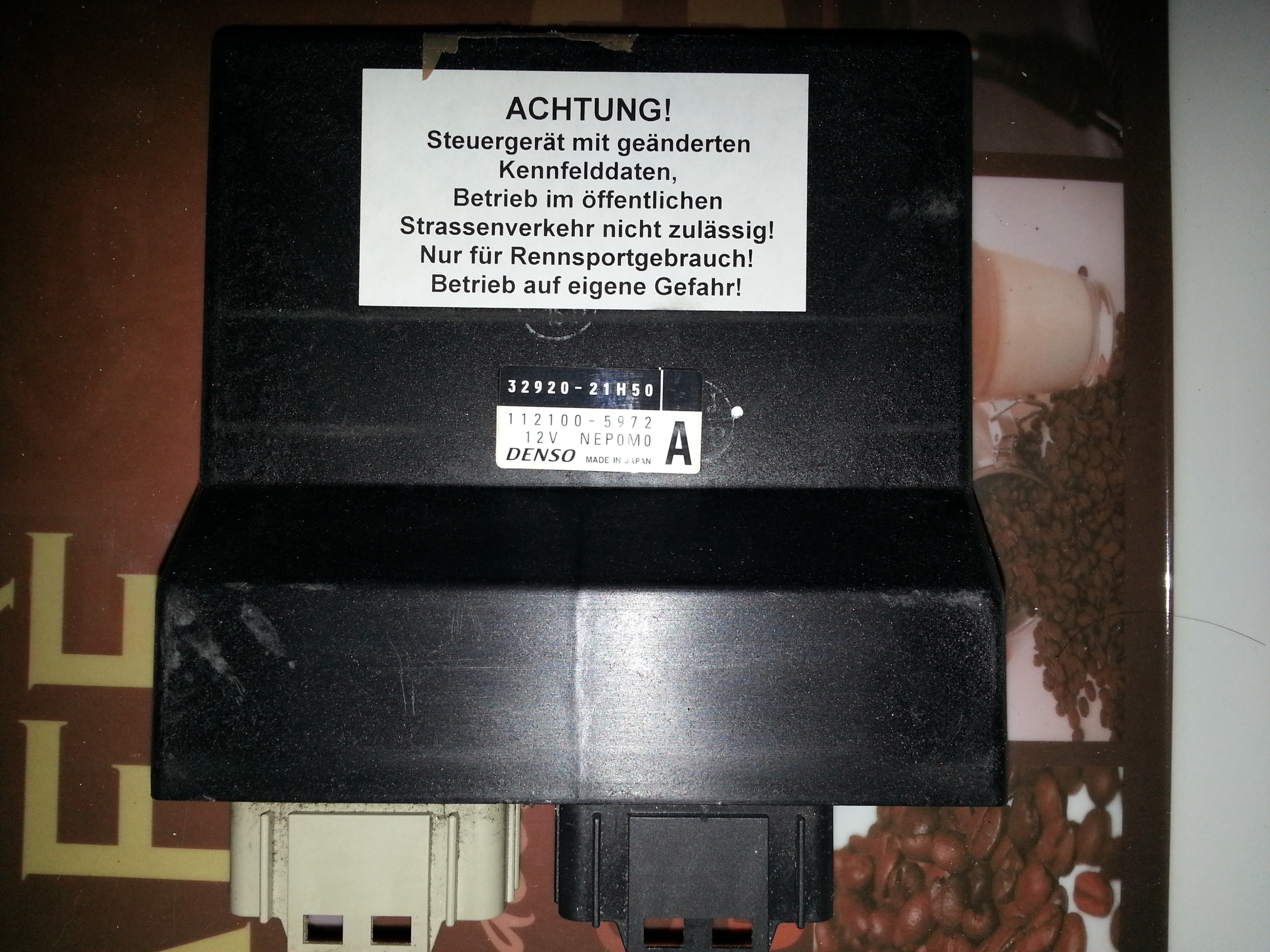

Variante 2,
- Teillast anfetten
Du wirst damit sehr sehr viel Spaß haben, versprochen! :D
Sehr weiche Lastwechsel, deutlich mehr Druck untenrum, kein Konstantfahrruckeln mehr, spürbar bessere Gasannahme...
