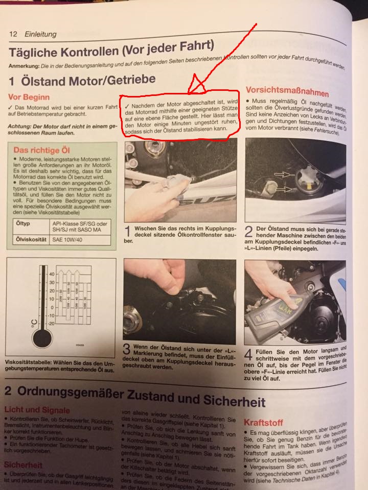

Das Öl wird im warmen zustand gemessen.Hier bitte schön das originale Wartungs Buch.
