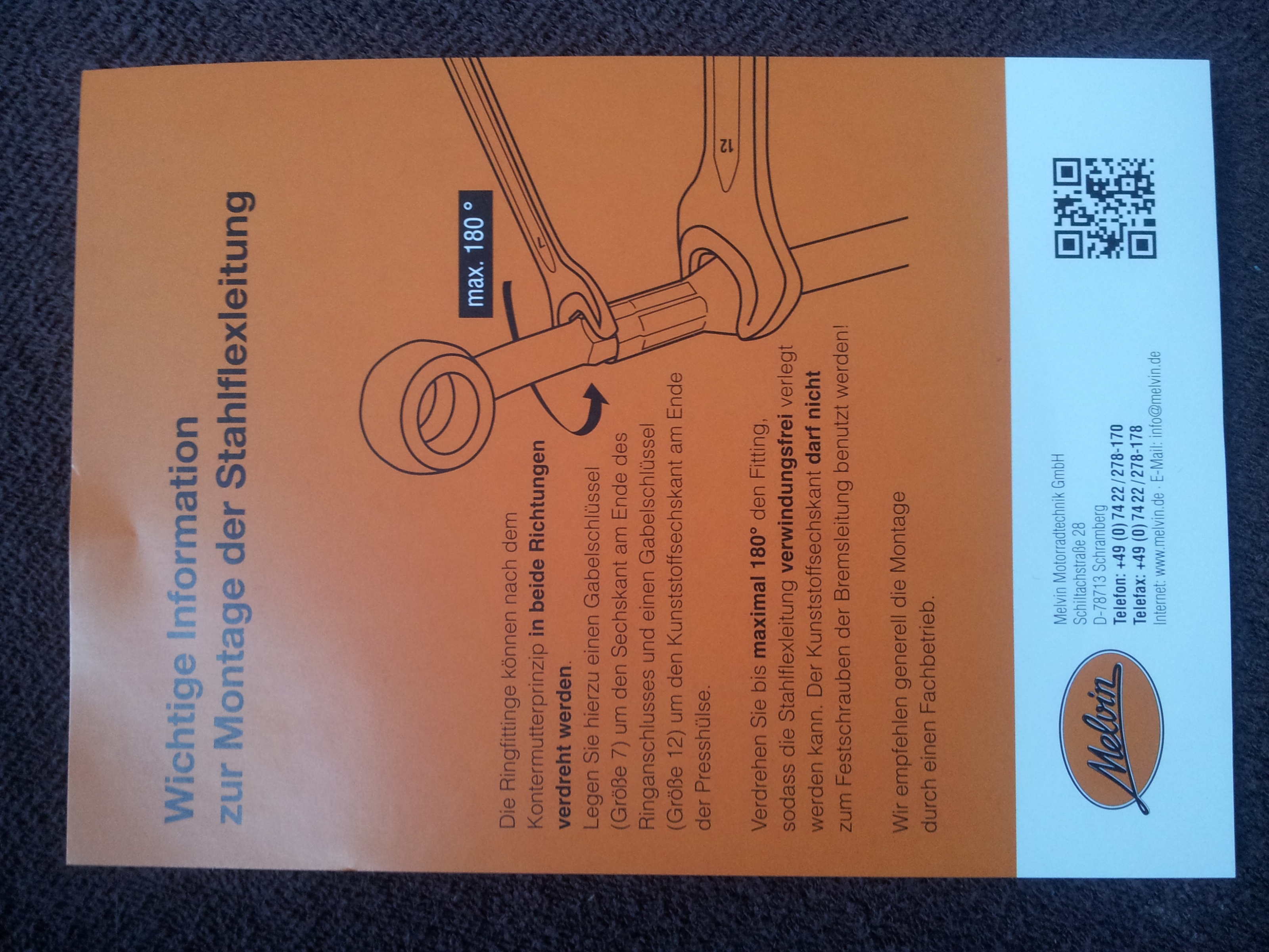

Ihr sollt auch net an der Kunstoffmutter drehen, sondern an dem Fitting ( 6 oder 7 Schlüsselweite ) und nur max. 90 Grad!
Also bei mir war ein orangener Zettel dabei wo drauf stand, dass man die Fittinge um 180 Grad drehen kann :)

Ich glaube sie meinten 90° in beide Richtungen, sprich insgesamt dann 180°
Denn 180° in eine Richtung ist nicht so ganz interessant, oder ;)
Also ich muss sagen, ich bin bis jetzt ziemlich zufrieden mit den Leitungen, ich musste sie nichtmal drehen, da sie den richtigen Fittingwinkel ab Werk hatten!

Denke nicht, dass 180 uninteressant sein sollten und denke auch nicht, dass sich die 180 Grad auf 90 links und 90 rechts beziehen, denn wie auf dem Bild zu sehen, zeigt der Pfeil dort in eine Richtung.
Hier mal das bild
Gast6303
ich habe die fittinge immer mit der schaftseite eines isolierten schraubendrehers gedreht , vorsichtig rein mit den kunststoff überzug und langsam auf maß bringen. dann zieht man sich nicht auf den fitting unschöne kratzer rein vom maulschlüssel
