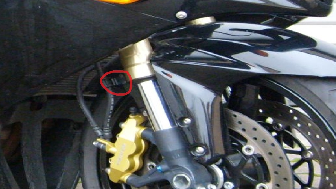

Da muss noch n Loch für die Halterung für die Stahlflexleitung links
in den Fender gebohrt werden, damit die Leitung richtig geführt wird.
Rechts ist Original.

AndreBLN
AndreBLN
07.02.2013
588
GSX-R 600 K5
Ja genau. Hab mir grad nochmal Bilder angeschaut.
Hab es mal Rot markiert. Diese Halterung brauch man ja dann für die andere Seite. Kostet bestimmt wieder unverschämt viel bei Suzuki.
AndreBLN
AndreBLN
07.02.2013
588
GSX-R 600 K5
Ja dort habe ich auch schon geschaut und die gefunden. Schade das dort nicht die von der rechten Seite angeboten wird sondern nur die, welche oben auf dem Fender sitzt. Sieht nen bisschen doof aus wenn die Halterungen unterschiedlich sind auch wenn es nur bei genauen hinsehen auffällt ;)
Z
zort
14.07.2012
380
Hofheim
GSX-R 750 L1
Ja die andere ist ein bisschen unauffälliger, hab die aber net gesehn.
Aber vielleicht kann der Händler die beschaffen...
badbubi@mito
badbubi@mito
17.06.2009
2.195
LAU & Z
GSX-R 750 K9 Track
:eek:
quatsch...nix bohren oder feilen oder sägen.
Die linke Leitung ist frei vom Satte weg nach oben zu führen und durch die Klammer/Öse an der untern Gabelbrücke zu führen. Damit läuft im Regelfall die Leitung frei und kann nicht knicken oder abgedrückt werden.
