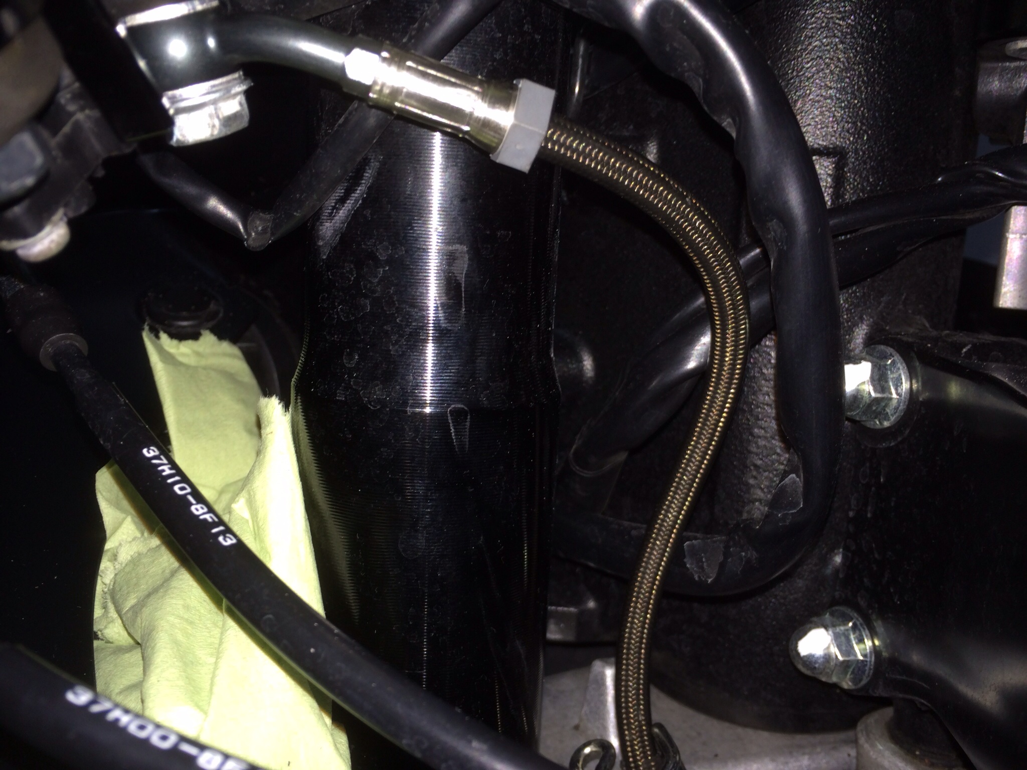

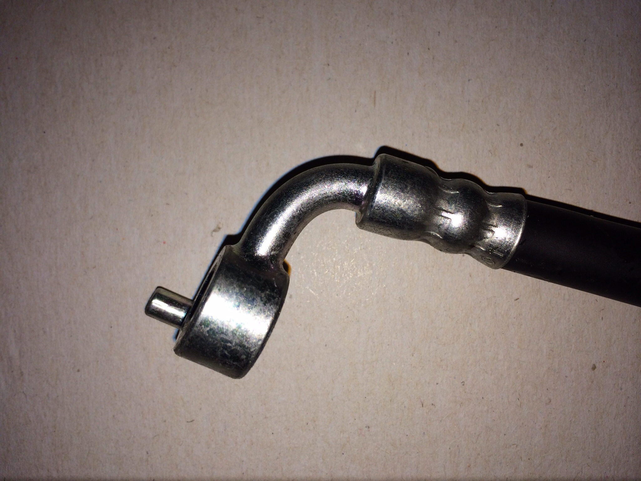

Der Winkel vom Fitting der bremspumpe ist original 90°
Der gelieferte war einwenig flacher
Ich schau mal ob ich noch Bilder finde

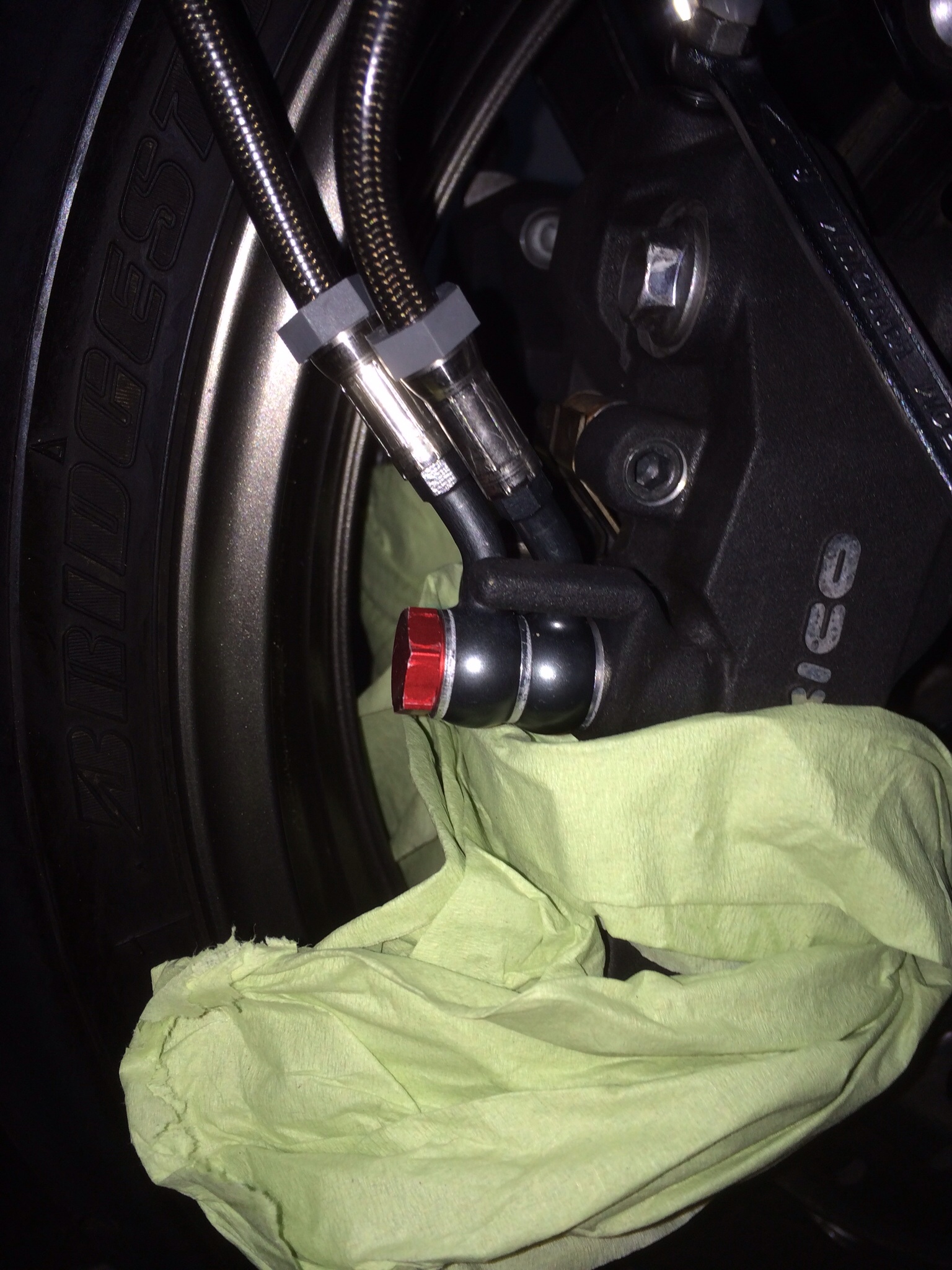

Das Problem der Fittings unten am Kolben
Der 90° Winkel original
Die passgenauigkeit an der Bremspumpe
Die passgenauigkeit bei meiner k5 750 war noch schlimmer :(
vielleicht hat noch wer Fotos von einer k4/5 600/750
