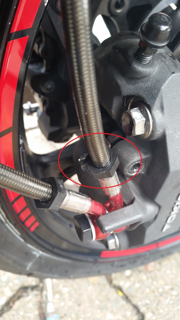

Hab die Leitungen heute montiert und könnte um ehrlich zu sein im Kreis kotzen...
An der Leitung die von der Handbremspumpe kommt tritt unter Druck Bremsflüssigkeit auf...
Also es läuft nicht über sondern der "Kreis" zwischen Fitting und Leitung füllt sich ein wenig mit Flüssigkeit und beim entlasten der Bremse ist er wieder weg...
Werd ich wohl tauschen müssen... Mail an Melvin ist raus :(

@Fronteiche oder ruf Montag direkt an...
Wirst du sicherlich direkt kostenlos ersetzt bekommen. Ist zwar echt ärgerlich (hab ich auch noch nicht gehört) aber ist ja schnell gemacht.

Von Sattel zu Sattel wärs halt nicht so ein gefummel mit dem Leitung ziehen und schauen das nirgens Flüssigkeit hinkommt :rolleyes:

Hab für alles jetzt 104€ bezahlt glaub ich... naja Mitbewerber nehmen 140 aufwärts...
Wurde getauscht und is jetzt auch alles dicht... hab seit sonntag nen kabelbinder um den bremshebel - werd sehen ob der heute abend nachgegeben hat

@Fronteiche: Kann es sein das du das Fitting um mehr als 180° gedreht hast? Für mehr sind die ja nicht ausgelegt.
Das is leider der einzige Nachteil bei Melvin...würde aktuell meine Leitungen gern etwas anders verlegen aber dazu müsste ich die Fittinge verdrehen...
