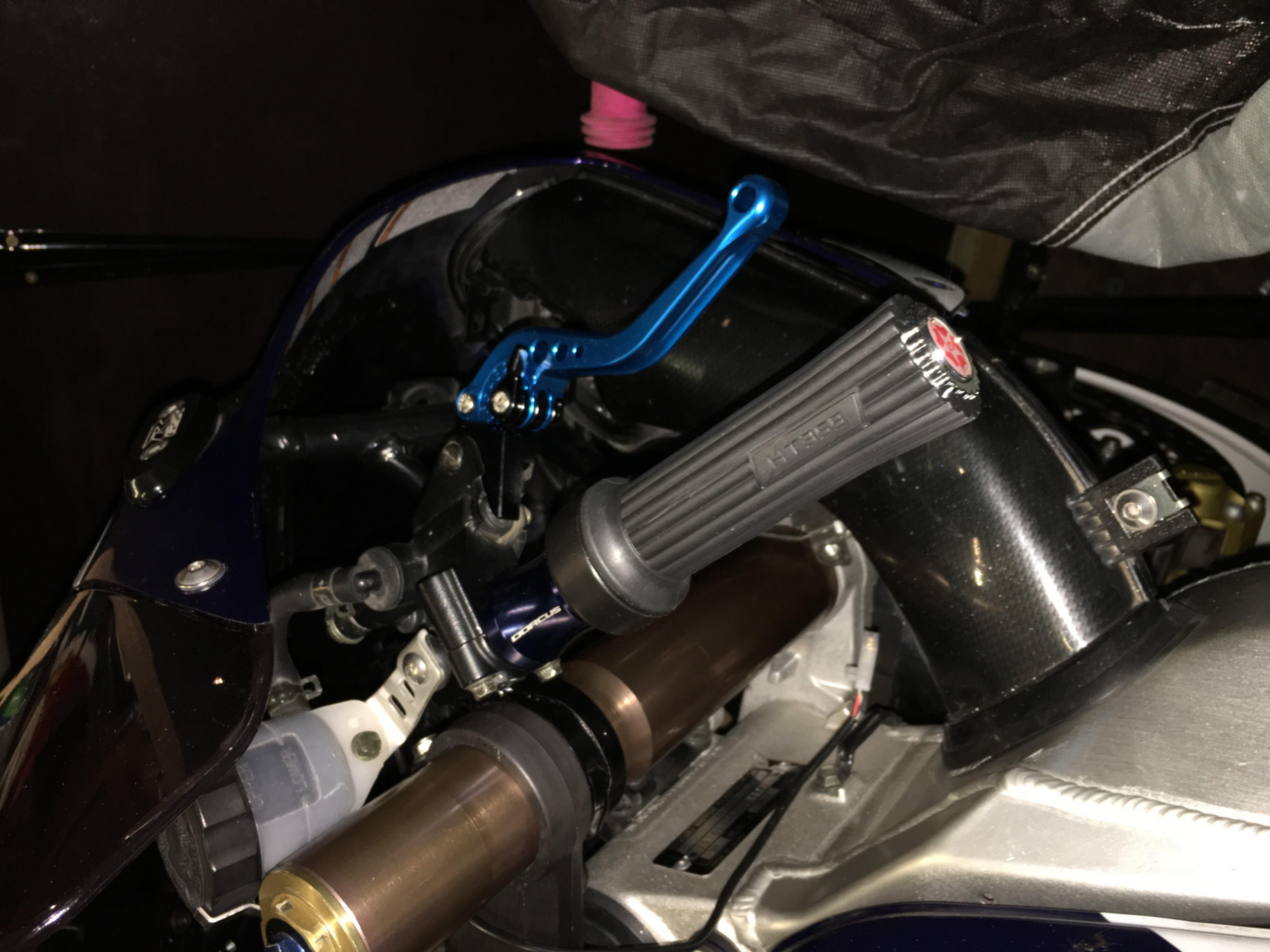

Nun ist der E-Gasgriff auch montiert

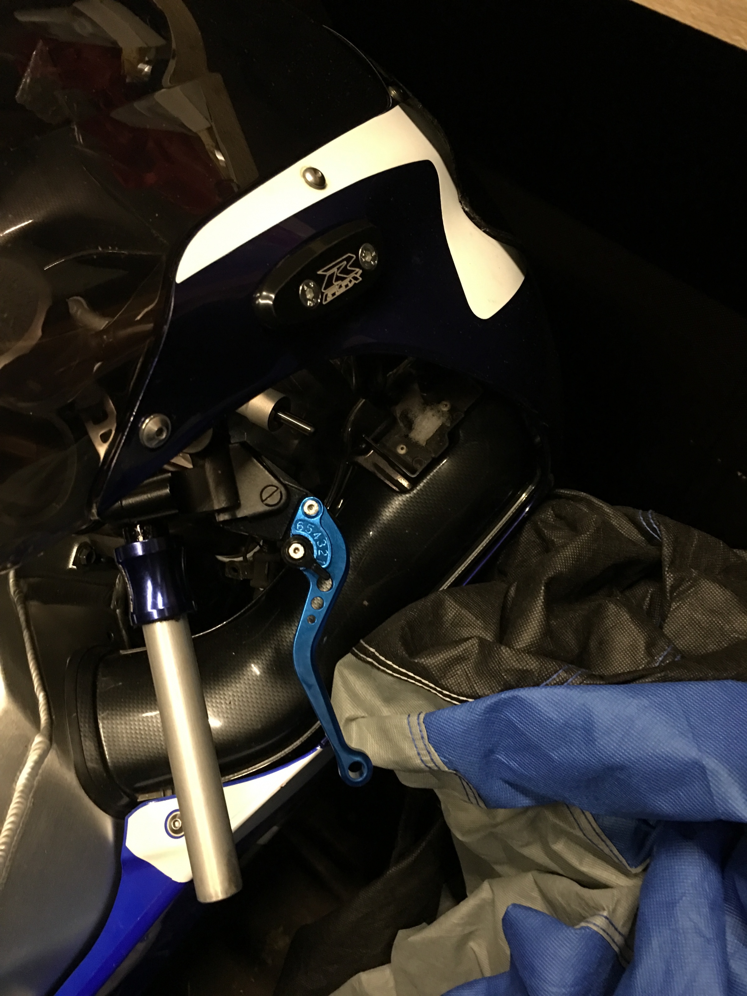

Linker Stummel ist nun auch fertig:
Habe dann mal begonnen die Konstruktion für die Reglerhalterung grob vorzuschneiden ...
... verdammt schattig im Anhänger!
Gsxrdave
Gsxrdave
01.06.2013
2.347
Deutschland
GSX 750 R (L0)
Lecker <3
Auch wenns wohl unbequem wird [emoji23]

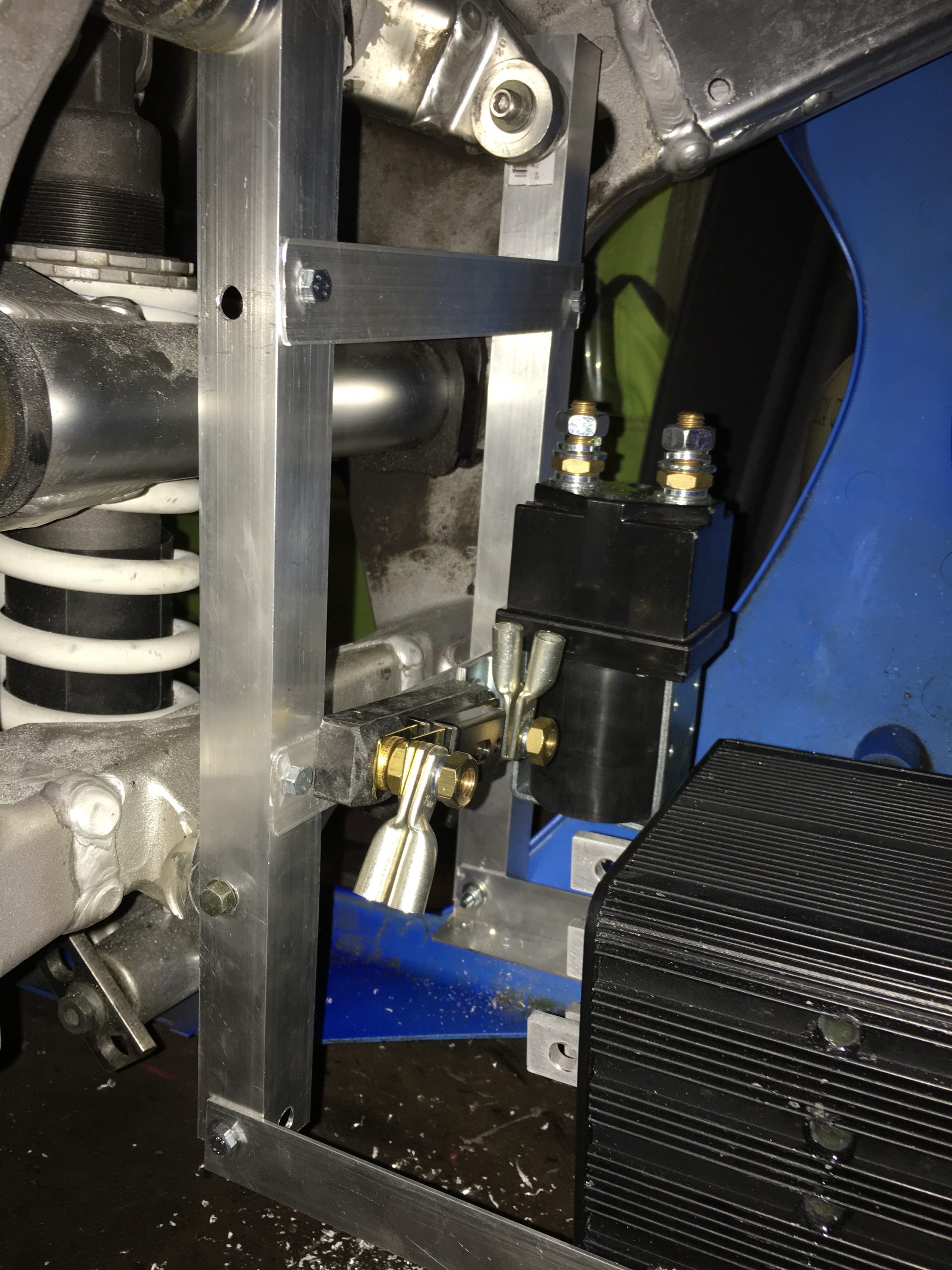

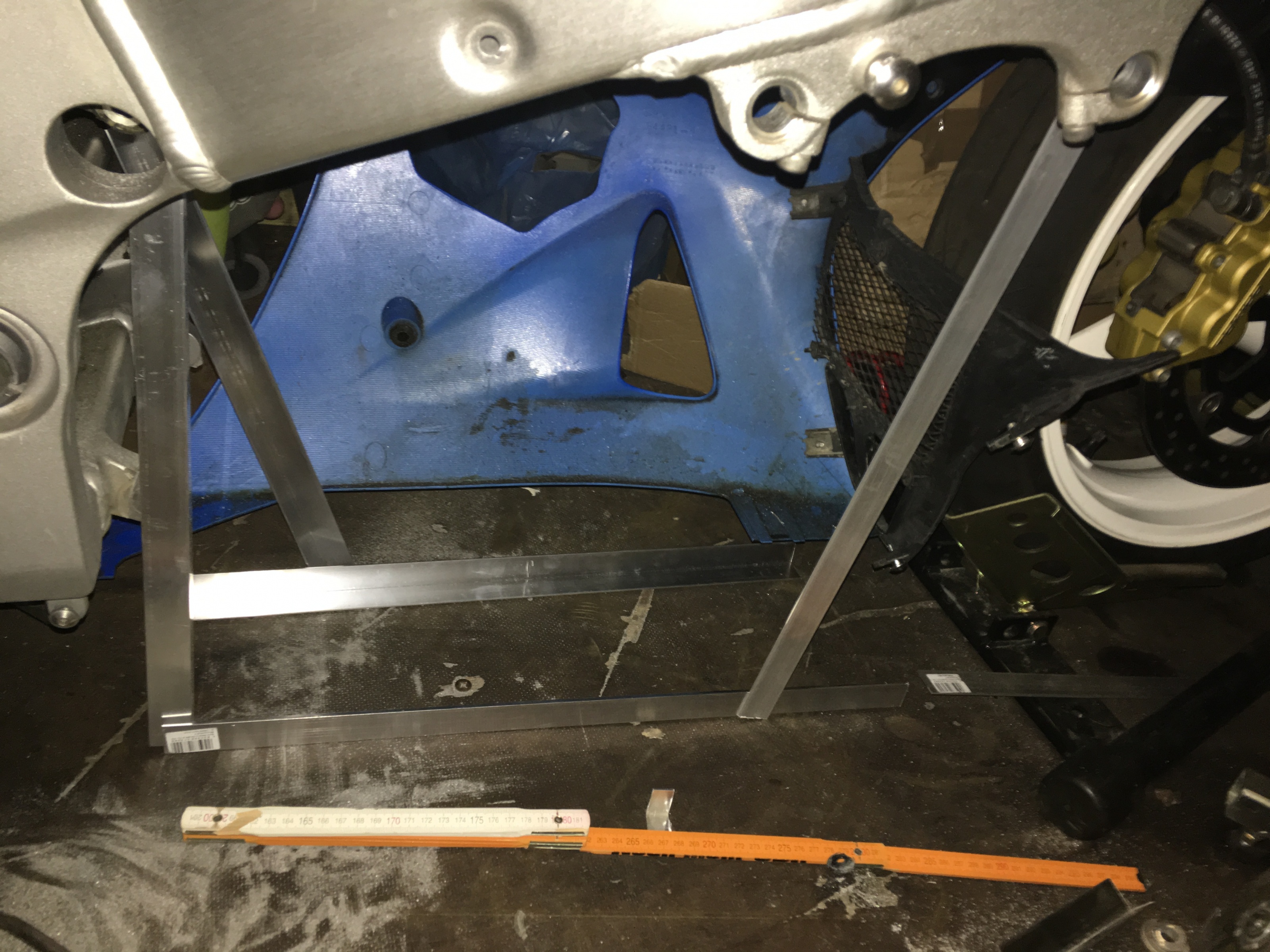

Weitere knappe 6 Stunden investiert:
- Regler musste 3cm höher.
- Hauptleistungsschalter (600A) montiert
- Sicherung (2x 300A parallel = 600A) auch befestigt
badbubi@mito
badbubi@mito
17.06.2009
2.195
LAU & Z
GSX-R 750 K9 Track
Sicherung sieht schon dick aus. Leck mir fett, wenn das durchbrutzelt...
Z
zort
14.07.2012
380
Hofheim
GSX-R 750 L1
Oh ja. ..
wenn das bums macht ist definitiv die Sitzheizung an. :eek:

sieht spannend aus.. aber ist der motor nicht eigentlich tragendes teil des gsxr chassis!? finde die alustreben da so dünn? :)

Wer hat dir denn das erzaehlt?

Erst einmal danke für den Hinweis.
Ich sehe das aber an der Stelle nicht so eng!
Ich habe dort keinen extrem rotierenden und vibrierenden Motor sitzen.
Mir ist schon klar, das der Motor den Rahmen an dieser Stelle gegen verdrehen usw. sichert/verstärkt aber ich habe einen
34kW Motor im HR sitzen und fahre damit nur 400m geradeaus ... keine Querbeschleunigung durch Kurvenfahrten.
Dat wird schon halten.

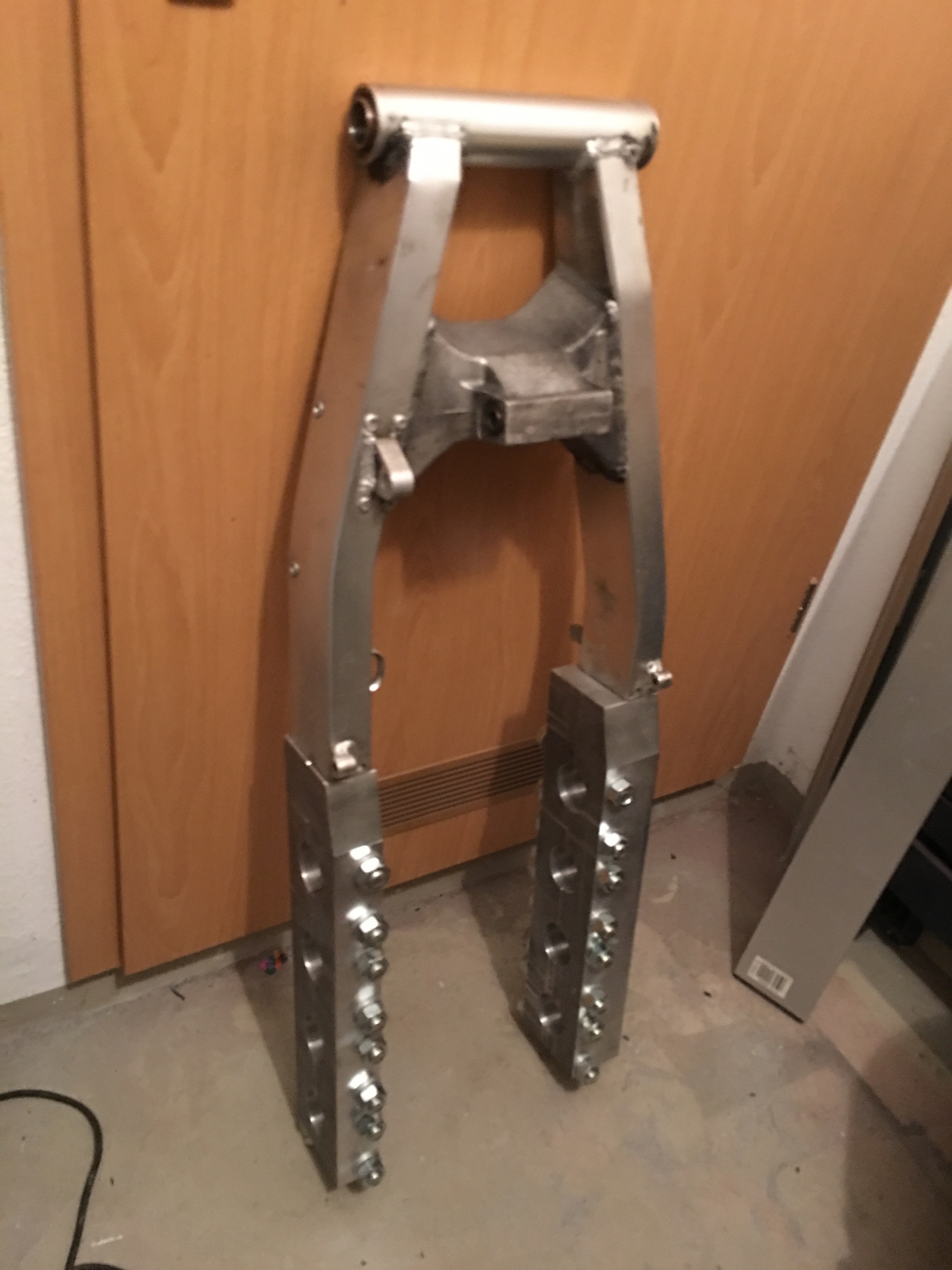

Ich mache mir derzeit mehr Sorgen um die Schwinge, denn da wirken die direkten Kräfte von meinem Motor.
Dort muß wohl noch ein Unterzug aus Vollmaterial verbaut werden.
EDIT: Die letzten 11 Akkus wurden bestellt! Nun habe ich 175VDC, 20Ah zur Verfügung. Die Akkus können nun gute 800A bereitstellen ... im Kurzschluss natürlich mehr ;-).
Der Regler schafft allerdings nur 600A!
Somit stütze ich ein wenig den Spannungseinbruch und nehme 6kg Mehrgewicht in Kauf.

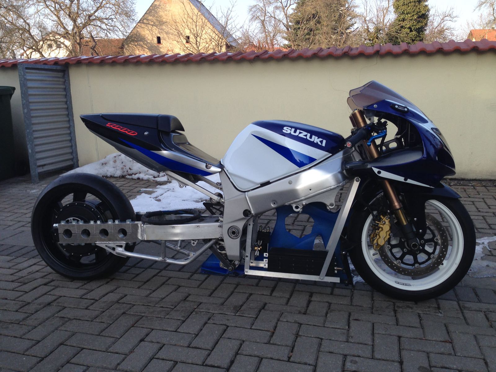

newbie
newbie
12.05.2013
353
Salzburg, Wien
SRAD 600
Wieviel KG haben die Akkus?
Baust du die dort ein, wo der Motor früher einmal war? Oder platzierst du auch welche "in der Kanzel", da Gewicht vorne ideal wäre um das Rad am Boden zu halten?
Rovi
Rovi
08.07.2009
262
Bamberg
GSXR1000
Die Akkus wiegen 26kg.
Ja, sie sollen da hin, wo der Motor saß und nein, nicht in die Kanzel! Ich versuche den Schwerpunkt so niedrig wie möglich zu halten.
Bei dem Radstand wird sie vorne auch nicht hochgehen.
Fahre ja einen kürzeren Radstand an meiner Strassenzugelassenen und da schaffe ich es auch nicht, das die vorne steigt ... zumindest bin ich noch keine geklebte Strecke gefahren!
