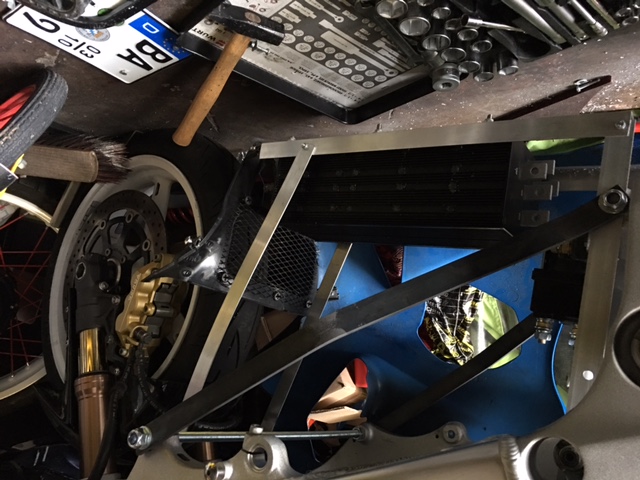

Regler und andere Komponenten sind umgebaut und ein paar Kabel sind auch schon verlegt

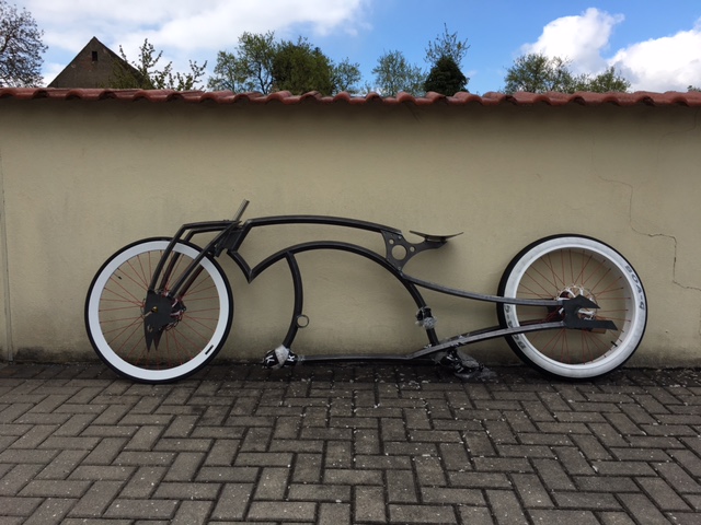

Nach guten 13 Monaten habe ich nun endlich das erste Bild vom fertigen Rahmen, Sitz und Gabel bekommen, wo der 14/34 kW Motor rein sollte/soll.
Mal schauen, wann ich ihn wirklich habe!

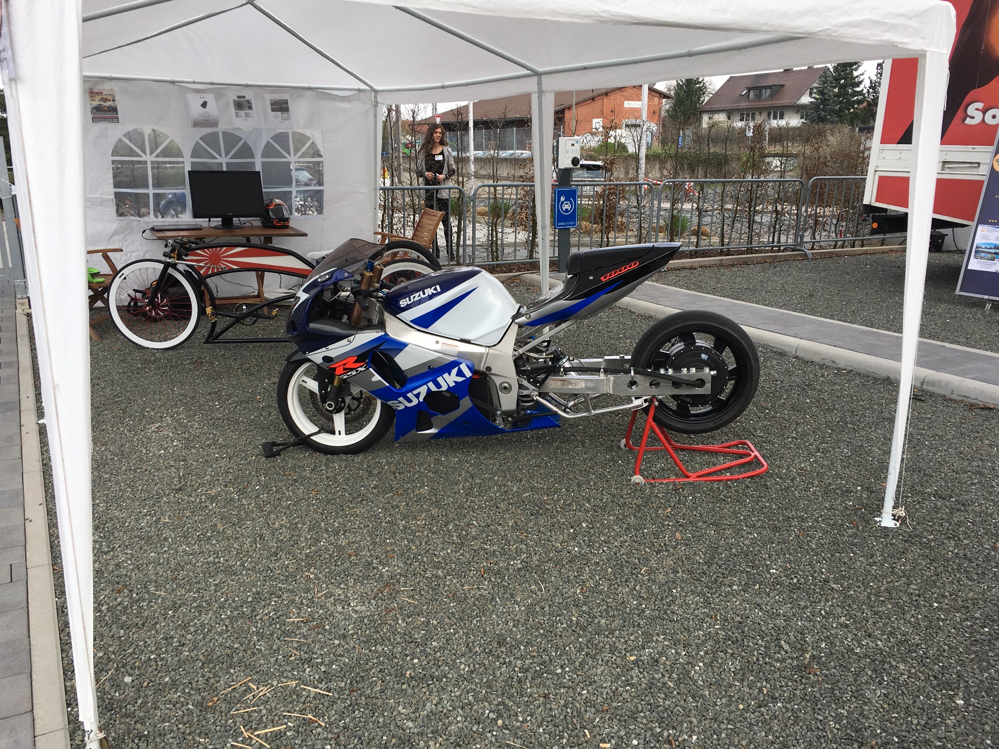

So Leute hier mal ein kleiner Bercht vom letzten Wochenende:
Wie gesagt bin ich am letzten Wochenende mit meinem 2. E-Projekt fertig geworden und am letzten Dienstag kam ich halt auf die Idee mal beim Energiepark in Hirschaid anzufragen ob Interesse bestünde,
die zwei Projekte vorzustellen. Ich bekam prompt einen Anruf und durfte dort als Privataussteller mein Hobby präsentieren.
Viel Dank nochmal an dieser Stelle an das Team vom Energiepark, das sie mir die Möglichkeit geboten haben, denn der offizielle Anmeldeschluss war im letzten Jahr!
Ich hatte super nette Nachbarn (Anbieter) dort mit denen man sich auf Anhieb gut verstanden hatte.
Es waren am Samstag nicht die Masse an Leuten unterwegs aber es kamen trotzdem nach und nach kleine Gruppen oder einzelne Personen an, denen ich mein Hobby präsentieren konnte. So habe ich meine Geschichte, das ein oder andere Mal erzählt. Die Anzahl wie oft weiß ich leider nicht mehr. Fakt ist das ich nun weiß was es bedeutet den ganzen Tag zu erzählen und ich den absoluten Respekt vor den Leuten habe, die Tag/täglich solche Präsentationen auf Messen machen. Es war für mich halt das erste Mal, dass ich so etwas gemacht habe!
Den normalerweise bleibe ich lieber im "Hintergrund" und bastle lieber still und heimlich an meinen Projekten!
Wie gesagt, die Leute, die sich die beiden Modelle angeschaut haben waren hin und weg und konnten gar nicht glauben, das ich mit dem Fahrrad 118km/h gefahren bin!
Ich habe sogar Angebote von Leuten bekommen, die wollten das ich ebenfalls ein E-Fahrrad für Sie baue, was ich aber höflich abgelehnt habe mit der Begründung das ich hier nichts verkaufen möchte da ich kein Händler bin und das es für mich ein Hobby bleiben soll.
Wenn das Hobby zum Beruf wird kann es halt passieren, das man evtl. die Lust daran verliert bzw. nicht wirklich mehr Zeit hat seinem eigentlichen Hobby nachzugehen!
Weiterhin wurde ich auch des Öfteren gefragt wie teuer diese Projekte sind, da es ja ein sehr exklusives Hobby ist das ich betreibe. Daraufhin habe ich immer freundlich geantwortet, das es halt ein Hobby ist und ein wirkliches Hobby nun mal Geld kostet!
Beträge habe ich nie genannt! Da habe ich halt freundlich auf den Aushang mit den Firmen verwiesen, die ich in einer Linkliste aufgelistet hatte mit der Bitte, das Sie sich dort über Preise schlau machen können :-)
Ich habe bewusst auf Flyer verzichtet und ebenfalls darauf hingewiesen das im heutigen Zeitalter der Technik gerne Fotos gemacht werden dürfen, wenn Interesse besteht ... der Umwelt zuliebe ;-).
Viele haben auch immer nachgefragt, ob sie fotografieren dürfen und ich habe sie dann gefragt, ob sie sich darauf setzten möchten und ich sie dann fotografiere. Was glaube ich ganz gut angekommen ist. Wie gesagt waren sie alle begeistert und hatten eine glückliche Ausstrahlung! Sowohl Kinder als auch 70-80jährige haben zum Beispiel auf dem Fahrrad Platz genommen. Dem 80 jährigem habe ich dabei geholfen. Obwohl das Rad schon so tief liegt kann man halt in dem Alter nicht mehr ohne fremde Hilfe das Bein mal eben drüber werfen.
Er war jedenfalls total happy und begeistert und das sind dann für mich die Momente, wo ich auch glücklich bin, weil ich sehe das Leute gefallen haben an dem was ich mache.
Dann hätte ich auch noch ein tolles Gespräch mit einer "75jährigen" Dame, deren Mann am Nachbarsstand vertieft, sie mit 2 Jutebeuteln vor meinem Rad stand und immer vom Vorderrad zum Hinterrad schaute, wobei ich sie dann ansprach. Sie fährt auch noch mit dem Rad zum Einkaufen (2mal die Woche) und sie stellt sich gerade vor, wie man auf dem Rad sitzen kann. Darauf ich: Na dann probieren Sie es doch.
Das Grinsen hättet ihr sehen sollen, es war Gold wert! Die 2 Jutebeutel (mit Flyern bestückt) wurden fallen gelassen und sie nahm Platz. Ich musste ihr natürlich alles erklären, auch dass das Fahrrad auf meine Größe abgestimmt ist usw.
15 Minuten hatten wir uns unterhalten über Gott und die Welt und am Ende bedankte sie sich für das überaus nette Gespräch.
Halt wieder so ein Moment, der mich erfreut hat!
Natürlich waren auch Motorradfahrer bei mir, einige Interessierte und einige Motorradpärchen, die nur mit dem Kopf geschüttelt haben mit der Aussage das Ding hat doch keinen Sound!
Da ich die Kiste ja aufgebockt hatte konnte ich das Drehmoment ziemlich gut demonstrieren und da ich mich ja Vorbereitet hatte konnte ich immer noch sagen ich habe noch ein Motorrad mit ordentlich Sound und habe dann das kleine Video von Brilon von meinem eigentlich versautem Start gezeigt, wo ich mit durchdrehendem und schlingerndem Reifen gestartet bin. Brock's Sidewinder sind halt nicht die leisesten Auspuffanlagen und dann noch ein qualmendes Hinterrad dazu zeigte dann auf einmal doch ein staunendes bis hin zu euphorischem Gesichtsausdruck und auf einmal war die Mopedwelt wieder in Ordnung und mir wurde weiterhin viel Spaß mit meinem Hobby gewünscht!
Und das ich Designtechnisch zwei tolle Gefährte auf die Beine gestellt habe.
So etwas lässt einem ja innerlich das Herz höher hüpfen! (Ich weiß, Eigenlob stinkt aber ich wollte Euch nur darstellen wie die Leute reagiert haben!)
So, das war Tag eins!

Nach 438 Tagen habe ich nun den Rahmen endlich bekommen.
Somit wird der Motor im nächsten Winter dort hin verfrachtet und die Gixxe weiter für den externen Motor vorbereitet z. B. änder Schwinge usw.
