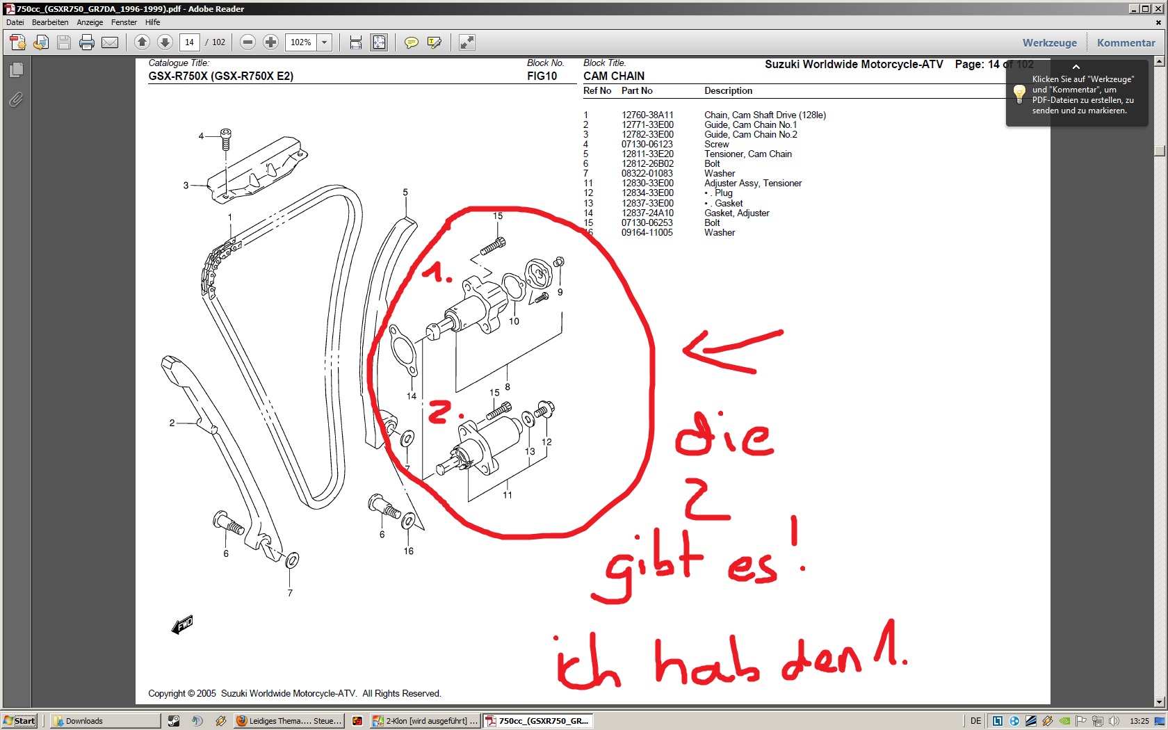

VORSICHT!!! Es ist nicht immer nur der SKS der da Nachgibt... Da ist eine Spannfeder welche auf die Spannschiene drückt. Sind Schienen aber eingeschliffen und die Kette gelängt... kommt man schnell an die Grenzen des Feder-Spanners!! Baut man den neuen Spanner ein und der drückt sich komplett durch... bringt alles nichts und das rasseln mit der Gefahr des Überspringens der Kette bleibt. Ich erneuere grade ALLES!
Bedeutet:
-> Schiene 1
-> Schiene 2
-> Spannerschiene
-> Kette
-> Federspanner
Wenn alles danns soweit ohne klappern und rasseln läuft... meld ich mich! Mit ner schoenen Dokumentierten Anleitung.....!!!

du hörst am rechten motordecken, wo der anlasser reingeht ein rasseln,vergleichbar wie ein rasseln beim treten in pedale einer zu langen kette beim fahrrad.. und im fahrern je nach drehzahl ein lates unüberhöhrbares geräusch.. der SKS rasselt nicht, die steuerkette rasselt wenn sie zu wenig spannung hat!
hast du ne srad !? ich weiss es gibt 2 verschiedene steller... hab ich in meinem ersatzteilkatalog, aber meine srad bj1998 hat keine ölleitung!?

ja, das ist aber ne 600er!? die ölleitung musst du dann kappen! dann drückt der eben öldruck drauf.. immer gleichbleibend, so stellt man sicher das die kette immer gleich gespannt ist! wenn du nen mechanischen reinbaust den man einstellen kann, musst du zwangsweise wissen welchen druck du aufbringen musst um nicht überzuspannen! kauf dir doch das original teil!?
zu deinem besseren bild: ich glaube kaum das der defekt ist! lässt er sich ein und ausfahren!?

ja eben! ... naja in ne 600er hab ich noch nicht reingeguckt! bei der 750er gibts den orig. nicht! laut ersatzteil katalog und service manual! frank.. schau mal mein post einstellung steuerkette bisschen weiter oben! ;)

Weiß nicht ob sich der ein und ausfahren lässt hatte den noch net ausgebaut. War gestern in ner Werke und der kerl meinte dass der SKS kaputt sei. Er hat hinten die Ölleitung, Feder und Kugel rausgemacht und mitm Schraubenzieher reingedrückt und gesagt er hat ihn um 2 Zähne reingedrückt. Wurde dadurch miiiiniimal besser.

ja bei dem 1. link hast du ersatzteile einer 600er gesucht! *edit Korrigiere Bj passt nicht
-> auf meinem foto erkennt man 2 sks... kann natürlich sein das der 2. ein hydraulischer ist!? aber wie gesagt noch nie gesehen! wenn der sks eingefressen oder komplett ausgefahren ist, ist die kette gelängt, die spannschiene verschlissen oder nur der sks kaputt... bei mir waren alle 3 sachen der fall! wechsel ALLES! ist kein grosser aufwand!
