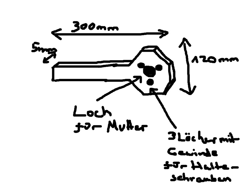

ich schreibs mir auf machich dir morgen! 5mm starkes blech/alublech brauchste schonma so 30x10 cm...

uerst machst du dir aus einem stueck pappe ein muster, vorallem die löcher in der schwungscheibe und das grosse loch für die mutter müssen genau passen.
dann eins tueck staerkeres alu-blech zurechtsägen.. mit stichsäge und die löcher anhand der pappschablone böhren... dann noch gewinde in die drei kleinen löcher schrauben und kurze schrauben so eindrehen das die gewinde der schrauben in die löcher der schwungscheibe am motor passen... mit dem selbstbauschluessel dann die scheibe kontern und durch das grosse loch in der mitte die muter lösen..
sry mein datenkabel is futsch ;) musstes also aufkritzeln.. ist ne stunde arbeit wenn du das material hast!

Vielen dank für die Mühe. Echt super!
Ich werde mein Bestes geben und hoffe, dass der Aufwand die anschließende Laufruhe wert ist.

@kluxi (dein PN-Postfach ist leider voll sonst hätte ich es dort gemacht)
Kannst du mir deinen selbstgebauten Halter einfach leihen? Ich bei mir in der Gegend einfach kein passendes Metallstück die wollen in einer Metallfirma 90€ für ein 5x30x12 stück und der Metallschrotthandel hat einfach nichts passendes da.
Ich würde selbstverständlich alle entstehenden Kosten tragen...keine Frage. Vorausgesetzt du bist einverstanden.

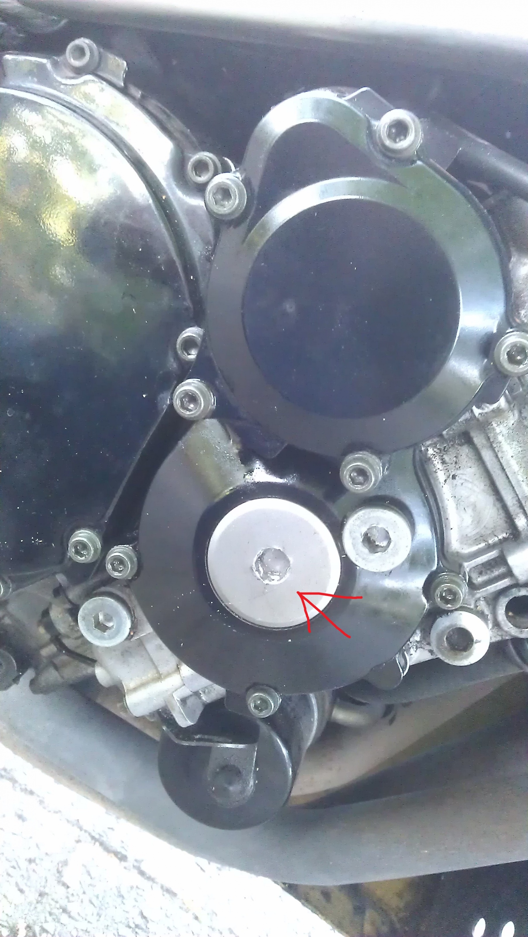

Nun heute angemacht, keine Geräusche nichts.
Tank ab, Sprit läuft ohne Ende aus dem Schlauch, also Schlauch geklemmt.-> Also wenn sie steht kann es nicht sein, dass Sprit ohne Ende in den Vergaser läuft? Der Verbrauch ist eigentlich immer normal, auch nach Standzeit.

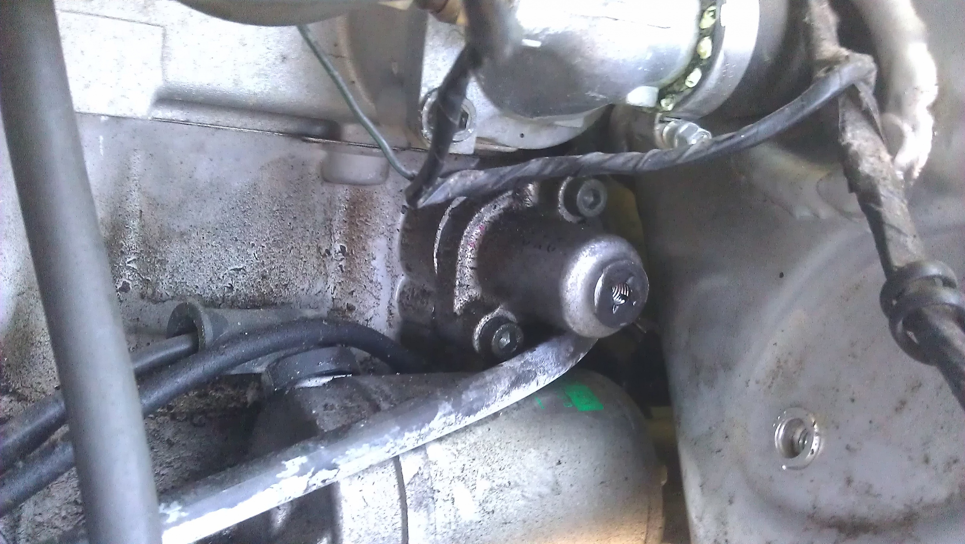

Hab also den SKS gesichtet, Müsste also der neue sein(Foto)?
Schraube ab, Schraubenzieher rein, drehe gegen den Uhrzeigersinn und es geht nicht. Totaler Widerstand, nach links drehen geht es nicht.
Drehe nach rechts, gehts ganz easy, bis zum Anschlag. Lasse den Schraubenzieher locker, und die Schraube/Feder dreht schnell wieder gegen den Uhrzeigersinn bis zum Anschlag.
Drehe gegen Uhrzeiger -> Widerstand, keine einzige Drehung geschafft.
Tank drauf, starte, wieder rasselt sie in kleinen Zeitabständen.
Also SKS hin?
Also SKS hin?
Nach links drehen passt ja so , dass es nicht weiter geht, weil der Kopf vom Spanner ja voll auf die Laufschiene und die auf die Steuerkette drückt. Wenn die Kette schon so unter Spannung steht, ist klar, dass es nicht mehr weiter geht.
Recht rum hast du den Kopf quasi weiter zurück gedreht, so dass die Kette nicht mehr unter Spannung steht!!
Darfste normal nicht machen, wenn die Steuerkette nicht an den Nockenwellen fixiert ist, weil sonst die Steuerkette übespringen kann, wenn da keine Spannung mehr drauf ist. Und dann passen deine Steuerzeiten nicht mehr!!
Das der SKS dann von allein wieder rein dreht ist natürlich auch normal, dafür ist ja ne Feder bzw Metallband drinnen, die immer dafür sorgt, dass der SKS auf die Laufschiene drückt.
Würde bei dir jetzt sicherheitshalber mal die Steuerzeiten checken. Also den Abstand von 15 Pins zwischen den Markierungen. Also auf OT drehen. 1 von Ex muss mit der Dichtfläche fluchten und von der 2 auf dem Ex-Rad sind es 15 Pins der Kette zur 3 auf dem In-Rad
Vom Bild her würde ich sagen, dass du die zweite Version vom SKS hast.
Die erste sicher nicht mehr und die dritte sieht glaube ich ein bisschen anders aus. Beim ausgebauten SKS könnte ich es genau sagen.
Ok, Danke. Hab bis jetzt in anderen Foren gelesen, dass viele den SKS einfach so rausgeholt haben ohne die Steuerkette fixiert zu haben. Wenn alles im Stillstand ist, passiert doch nichts? Oder liege ich falsch.
Wie kann ich überprüfen ob der SKS kaputt ist? Kann ihn in den nächsten Tagen ausbauen.

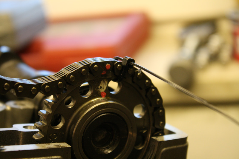

Hab heute geschraubt.

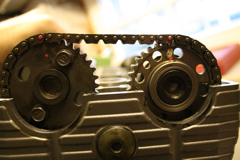

Kriegt man diesen Deckel zur OT-Stellung überhaupt auf? Habs nicht hinbekommen und kompletten Anlasserdeckel abgebaut.
Auf OT-Gestellt, PINS gezählt mehr als 10 mal. Also ich komme auf 15,5 bis 16 PINs:(. Also der Pfeil an der "IN" Nockenwelle zeigt nicht genau auf den PIN, sondern zwischen 2 Pins.

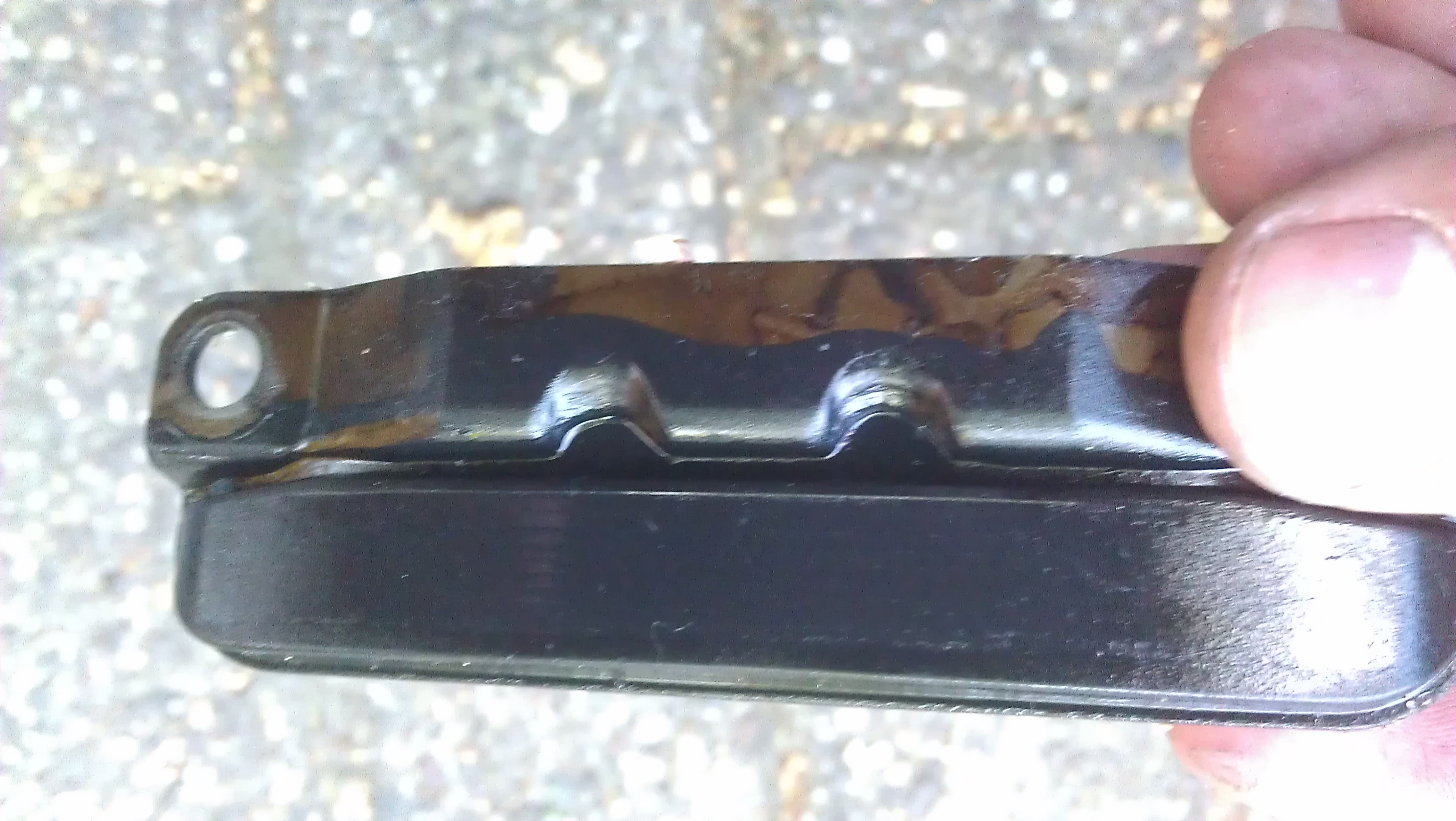

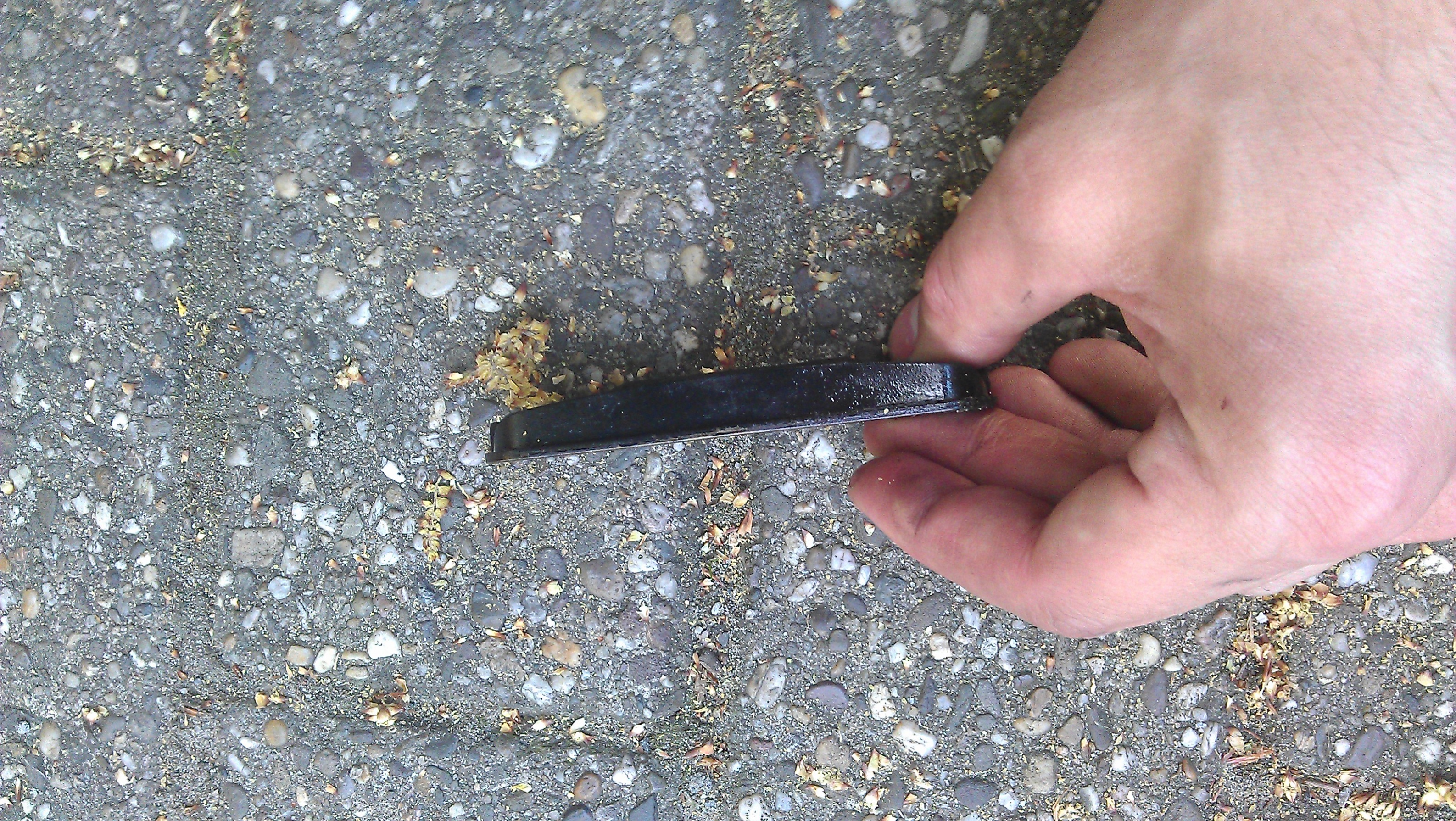

2 Foto Obere Laufschiene, scheint ok zu sein.
Kette sah oben vernünftig aus. Hab sie mit Draht an der "IN" Nocke festgemacht.

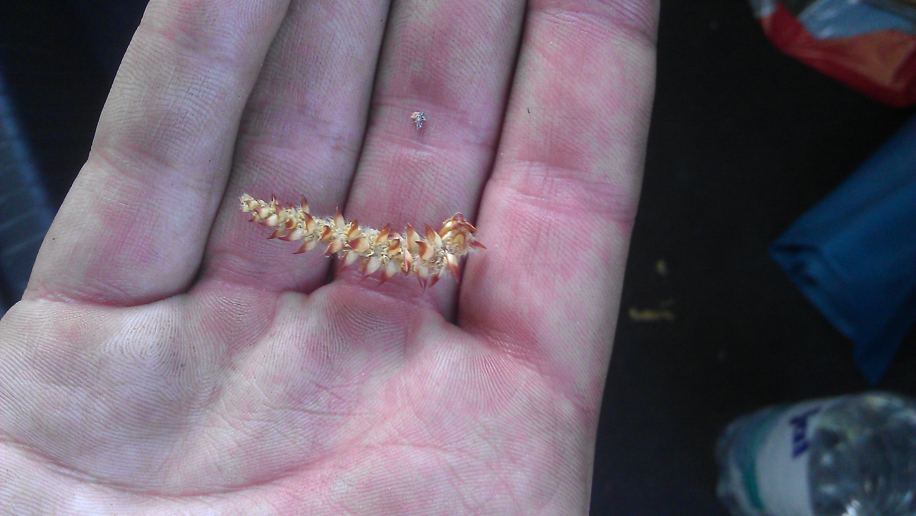

Mir ist noch ne Scheisse passiert. In einen Zylinder/Ansaugtrakt(Also da wo Drosselblenden eingesetzt werden) ist diese Vieh reingeflogen.:mad: Schlimm?

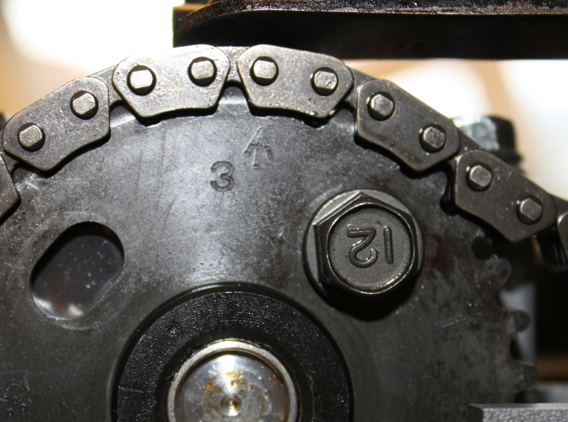

Wie haste dann auf 'OT gestellt, wenn du die zwei Deckel nicht runterhast? Ohne die haste ja keine Markierung für den OT.
Oder haste mit Messuhr aufm Kolben gearbeitet?
Aber das mit den zwei Deckeln ist immer scheiße, wenn die einmal nur minimal zu fest gedreht wurden, bekommt man die nie wieder ab. Vor allem beim größeren.
Weil normal kann der Pfeil nur genau auf einen Pin zeigen, weil der Pin ja immer genau zwischen zwei Zähnen liegt. Und der Pfeil zeigt auch zwischen die Zähne.
Also bei der In-Welle der Pfeil mit der Nummer 3.
Habe mal ein paar Bilder in den Anhang. Sind jetzt zwar auf den Bildern nicht die ori Einlasswelle, aber im Prinzip ja das gleiche.
Wegen dem SKS und dem Sicherheitsring kann ich dir jetzt nichts sagen, da ich bis jetzt immer nur die erste Version vom Spanner hatte. Und der ist anders aufgebaut.
Problem ist halt, dass es bei der SRAD kein Verschleismaß von Suzuki für die Längung der Steuerkette gibt. Da müsste man einer über eine bestimmte Pin Anzahl nachmessen wie lang eine neue Steuerkette ist.
Das mit dem 1mm Spiel hatte ich bis jetzt aber auch noch nicht. Eigentlich gar kein Spiel.
Aber da sich der direkt nach dem Ausbau schon von Hand zurückdrücken lassen hat, würde ich ihn trotzdem mal tauschen. Nur der Spanner geht ja noch vom Preis her.

Bezüglich OT, Ich hab einfach gedreht und dann den Deckel ab und zu drauf gesetzt , kontrolliert ob die Markierung passt.
Also wenn die IN Welle nicht genau auf den 15 Pin zeigt, sondern nach 15 und der 2 Pfeil der EX Welle genau auf dem Pin. Dann müsste es Ok sein.
