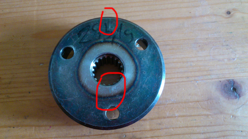

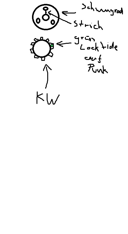

problem ist ich hab die komische schwungscheibe!? mit den 3 löchern rausgeholt! oder ist da ne markierung auf dem zahnrad für die SK?!
*edit
strick auf punkt!? dann passts, dann OT drehen bis guckloch!?
*edit
Das ist die Starterkupplung.
Hab das Teil zufällig gerade neben meinem PC liegen^^
Der Punkt auf der Kw muss mit dem inneren Strich auf der Starterkupplung übereinstimmen, wenn du die Starterk. draufschiebst.
Der äußere Strich auf der Starterk. muss mit dem Strich im Starterkupplungsdeckel (im Guckloch) übereinstimmen. Dann haste den OT erwischt!
Kannst natürlich auch mit der Messuhr und Gradscheibe ermitteln aber die andere Variante geht schneller und einfacher^^

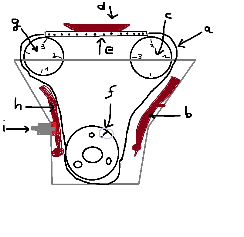

f: Markierung auf Markierung gestellt!
b: An Gleitschiene Kette hoch gelegt
c: Nockenwelle auf diese Stellung gedreht und Kette mit Spannung aufgelegt
g: Nockenwelle leicht nach rechts kippend auf diese Stellung gedreht
e: Kette aufgesetzt, 15 PINS, dabei 1 auf 3 IN und 15 auf 2 EX
d: Gleitschiene drückt ein wenig auf die Kette nachdem ich die obere Führung der Nockenwellen angeschraubt habe
h: Neue Spannschiene, ist dicker als die alte, daher fährt der SKS quasi gar nicht aus, muss ich für die neue Spannschiene einen anderen Kettenspanner haben!?
i: SKS im 0 ausgefahrenem Zustand
Motor lässt sich zwar über Kurbelwelle und die Schraube die die Scheibe hält drehen .. aber ich hab das Gefühl die SK ist bombe gespannt!?
So richtig!? ;) Sorry für meine Malerei aber geht am schnellsten!!
