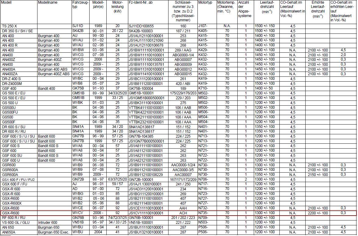

wer spricht denn die ganze zeit von 0,3???
das maximum sind 4,5....also schaffen alle bikes das.auch ohne kat;)
Die 4,5 gelten bis Euro2, Euro3 muss 0,3 einhalten. Und die 600/750 K8-L0 sind nun mal Euro3 homologiert (s. Anhang, AUK-Liste von Suzuki)
Aber wie sauerländer schon sagte, soll jeder machen wie er will. Mir wär's auch egal, ich würd auch ohne Kat fahrn:D Hauptsache ABE und Killer drin!!

ja laut deiner liste steht da auch k6-k7 mit 0,3
also keine planung aber ich hab das alles ohne probleme bekommen...
