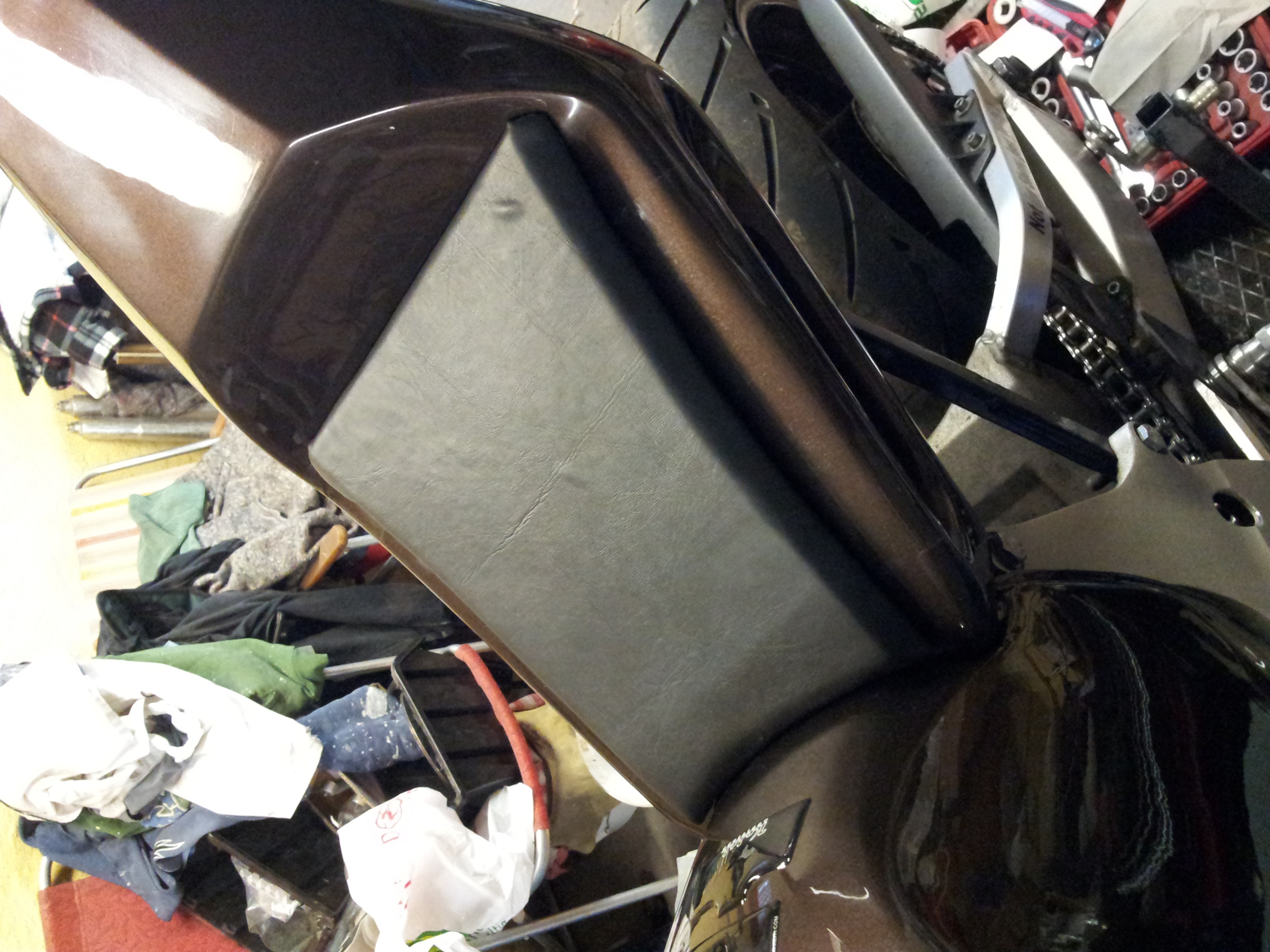

Und weil ich durch den enormen Wartezeitraum Langeweile hatte hab ich mal noch mein Sitzkissen geledert, wirkt deutlich ansprechender als der blanke Moosgummi, zwar sicherlich nicht ganz so hochwertig wie beim Sattler aber für nen fast unbeleckten Lederkleber ganz gut;).

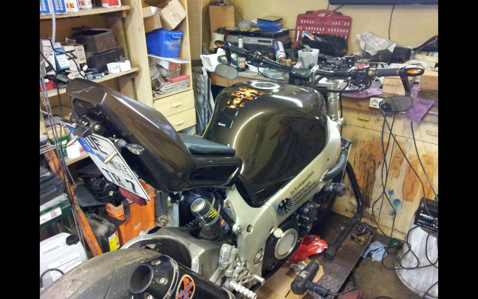

Nen kleines Update heute hab ich die Schrauben für die Spritpumpe bekommen somit konnte ich zumindest obenrum den Bock komplettieren. Und nach ner gefühlten Ewigkeit hab ich das "Biest" mal wieder zum Leben erweckt;-)
FzG Dreas

Nen Miniupdate, den Saisonbeginn hab ich mit dem Radsatz ausm Alphatier bewerkstelligt und hatte natürlich promt nen Defekt, und zwar hats mir die Ritzelmutter zerlegt, und zwar hat es die "Sicherungseinheit" zerbröselt und die Mutter hat sich gelockert damit hat sie die Sensormutter in den Tachosensor getrieben und den abgefräst, wieso es die zerlegt hat weis ich nicht genau, angezogen war sie mit dem Drehmoment laut WHB, vielleicht sollte man einfach die Mutter bei jedem Kettensatzwechsel erneuern, dann war es natürlich ein dummer Fehler:wallbash:, naja egal neuer Senor und neue Mutter sind bestellt, und etwas Licht ist auch am Ende vom Tunnel zu sehen und zwar hab ich endlich meine neuen Felgen drin und die mit nen paar goldenen Aufklebern aufgehübscht:D
War schon recht spät zu dem Zeitpunkt werde also beim nächsten Mal bei Tageslicht bessere Bilder vom Moped machen.
Naja und wenn mir mal wieder langweilig ist hab ich ja noch meine momentane Dauerbaustelle hier...:stupid:...hab noch nie nen Bike erlebt was sich so gegen nen Umbau zur Wehr setzt:5560:
