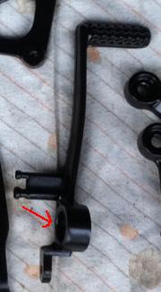

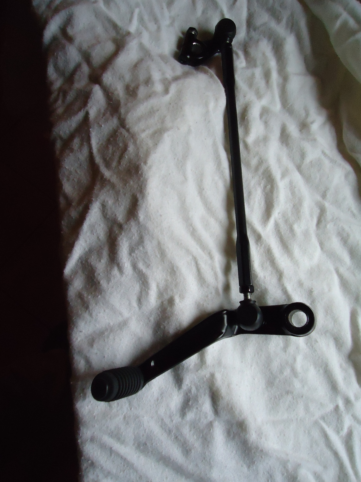

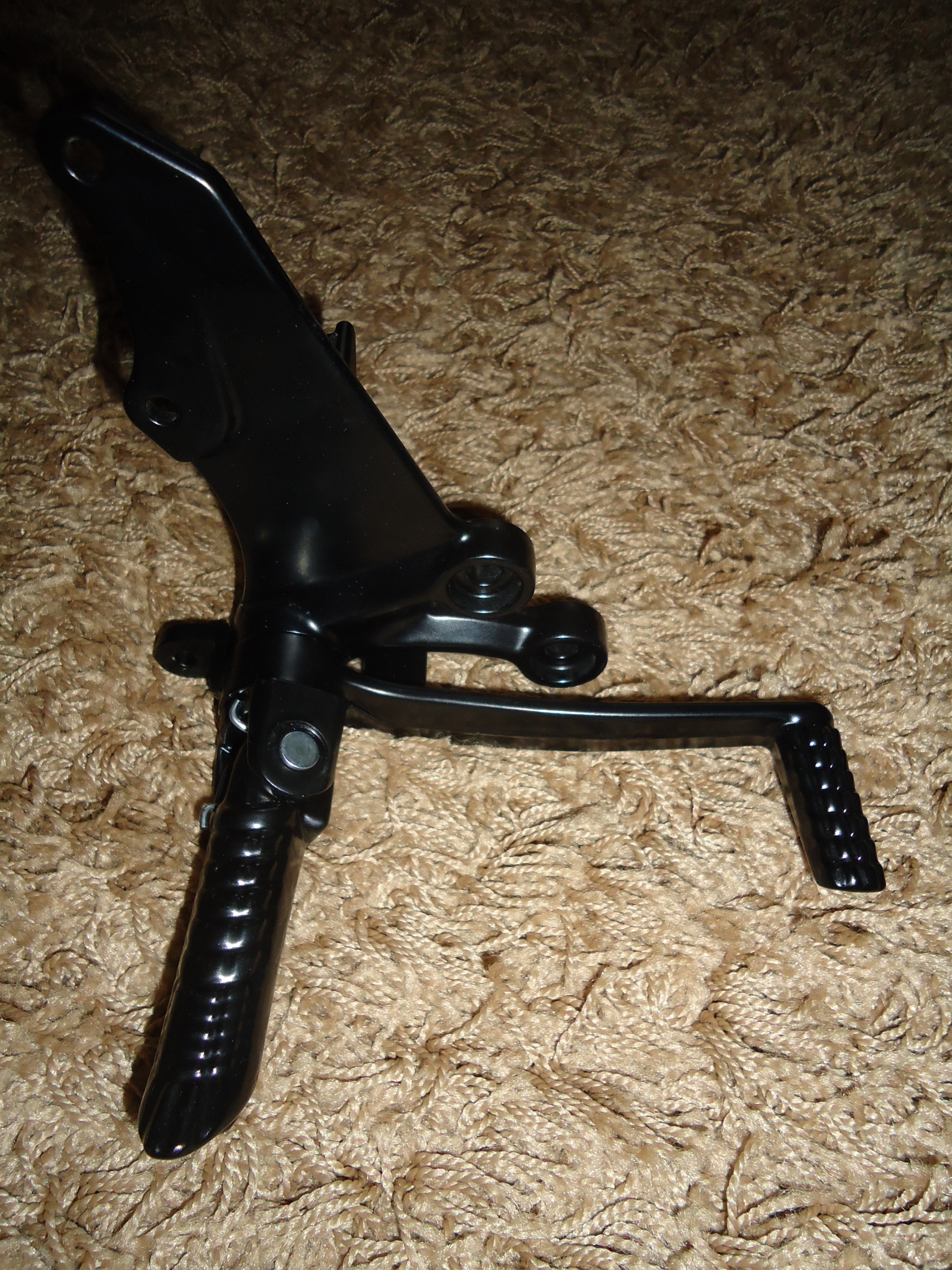

hab mal ne Frage zu den gepulverten Rasten.
Im Bremshebel befindet sich noch diese Kunststoffbuchse.
War gestern bei nem Beschichter und der meinte die müsste vorher noch raus. :eek:
bekommt man die überhaupt iwie rausgedrückt oder übersteht die Buchse die Backzeit? :confused:
Also ich hatte auch alles zum pulvern .
Wenn du einen Pulverbeschichter mit etwas Ahnung hast - macht er das schon .
Bei mir blieb alles drinn - wurde nur zugeklebt , daß kein Pulver mit rein kam .
Habe Schaltgestänge und Bremshebel auch gemacht - Buchsen anschließend
neu gefettet und fertig .
