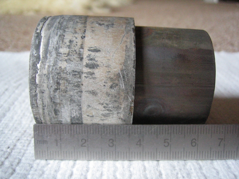

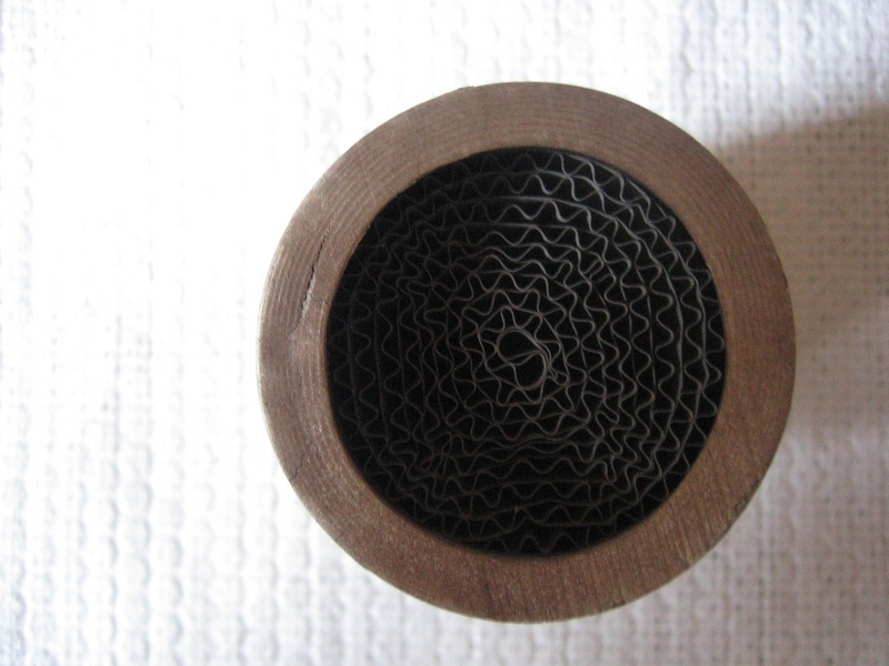

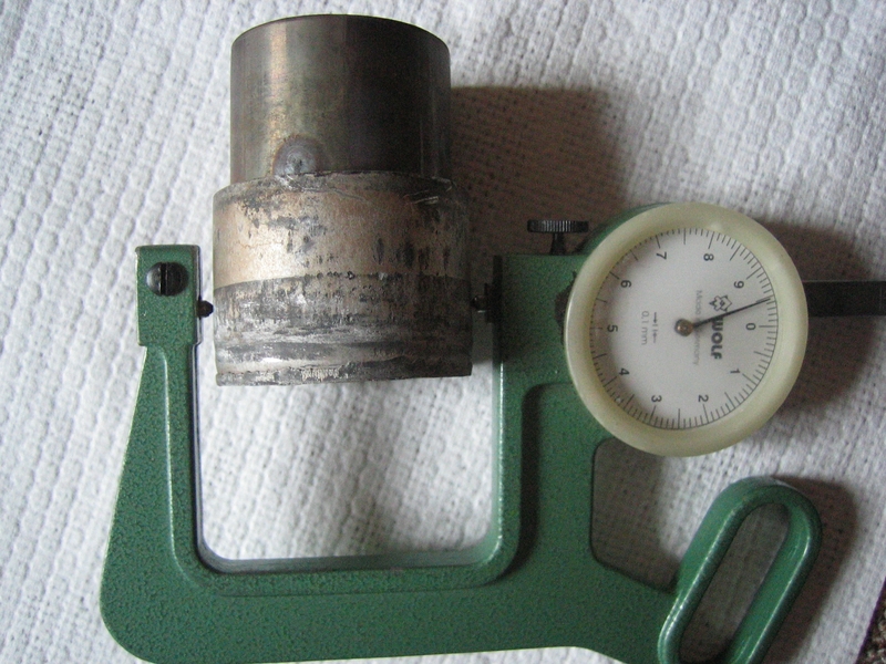

Hey Leute, wenn noch einer von euch einen Einschubkat braucht...dann sagt einfach bescheid. Hatte mir damals für meine Kilo K4 einen gekauft, als ich einen anderen Topf dran gebaut habe (obwohl ich den für dieses Baujahr nun garnicht gebraucht hätte)...hatte amals 100 € gekostet

kannste das ding mal ausmessen...durchm, und länge??

so jetzt muss ich nur noch auf meinen pott warten ausmessen und dann melde ich mcih..danke nochmal..

frag ich mich ja auch.
hab mal bei mir gemessen.sind außendurchmesser max 47,5m.... größer würde ohne bearbeitung nicht passen.
und mit der länge oha müsste ich kürzen.
