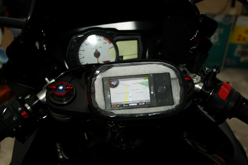

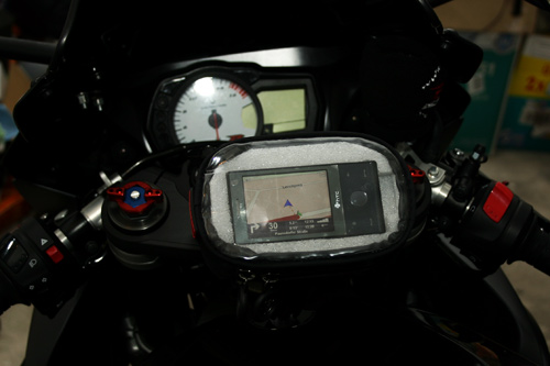

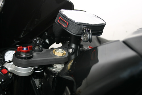

Jepp, hab ich.
Man nehme...
Smartphone/PDA in meinem Fall HTC Touch Diamond
RAM Kamera-Halterung
Navitasche von Bags-Connection
Navisoftware: TomTom 7 oder iGo 8
Siehe Bilder

...sieht super aus...
Was hat dich der Spaß ca. gekostet?
Wie machst du das mit dem Strom und wo wird die Halterung genau befestigt?

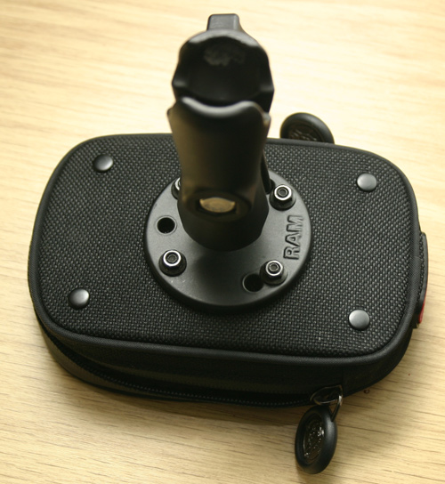

RAM Mount Halter für Kamera. SW-MOTECH Motorradtechnik - Spezialkonstruktionen - Motorradzubehör
Die Kugel wird mit ner Schraube anstatt der Original Tankschraube eingesetzt und kann so dran bleiben, auch wenn das Navi nicht dran ist.
An den Kamerahalter von Oben, einfach die Navitasche draufschrauben und fertig.
Nicht vergessen, das Innenleben für Dein Navi musst selber "schnitzen" ;)
Strom? Nun ja, bisher noch nicht benötigt, aber für alle Fälle, hat die Tasche an der Seite eine geschützte Öffnung, wegen Regen und so weiter, dort kann man auch das Lautsprecherkabel heraus und das Stromkabel hineinführen.
Strom müsstest Du dann einfach im Cockpit abzapfen.

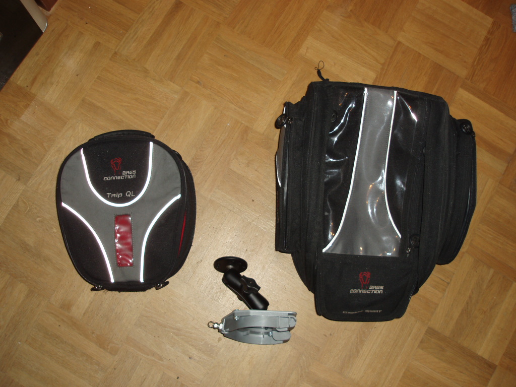

Ich steh voll auf das Zeug von BagsConnection, daher empfehle ich immer die Tankringversion. Nie wieder Probleme mit Gepäck, Navi, Kamera etc.:smilie_f:

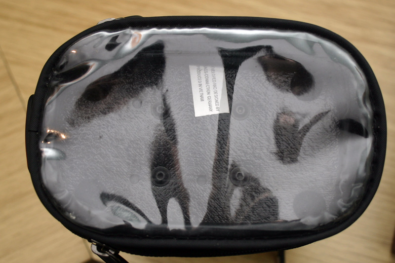

@Dieter: Du brauchst keine dünne Platte für die Tasche, da die Unterseite der Tasche bereits verstärkt ausgeführt ist. Das langt vollkommen.
Das einzige, aus festerem Styropor oder Schaumgummi ein Inlay für das entsprechnde Navi arbeiten und alles ist damit erledigt.
Wieso musstest Du suchen? Hab doch die Links mit eingestellt. Bin grad etwas verwirrt...

Ja, die Tasche ist im unteren Bereich verstärkt, also recht stabil. Der Halter wird einfach unten angeschraubt, da die Schraubenlöcher bereits vorgegeben sind.

@sreum
klingt interessant.
Könntest mal noch bilder machen wenn das System nicht am Mopped montiert ist? Oder sieht man dann nix mehr von der Halterung?
Dann bräuchte man halt noch eine Lösung wegen dem Strom....aber wär sicherlich was für mein Omnia mit IGo8 Navy

Welche Bilder magst noch haben? Die Kugel am Mopped oder dem Halter selber?
wenn zweiteres, welche Bilder? hab doch schon einige gepostet, oder?
