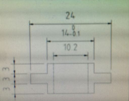

Super danke Jungs :)
Dann werd ich die Montag gleich machen [emoji57][emoji106]đŸ»

Mach sie am Besten so.
Gruß
Nick

Danke so Ă€hnlich habe ich die Maße auch gewĂ€hlt.
Aber dann nehme ich natĂŒrlich deine die denke ich mal schon so stimmen [emoji41]

Die stimmen zu 100% bei mir ;-)

Bei mir auch :) danke nochmal [emoji6]
