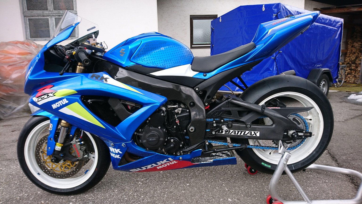

Das Design hats mal insich, find ich sehr geil!
Hat ein Buddy mir so foliert!
Ich wusste nichtmal das er ein Dr Pepper Design macht. :D Aber da ich das Zeug vernichte wie nix anderes passt das ganz gut!

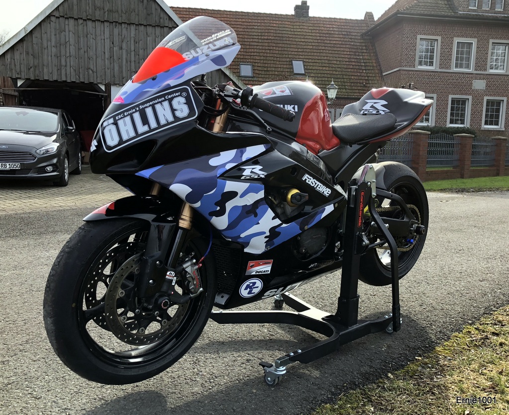

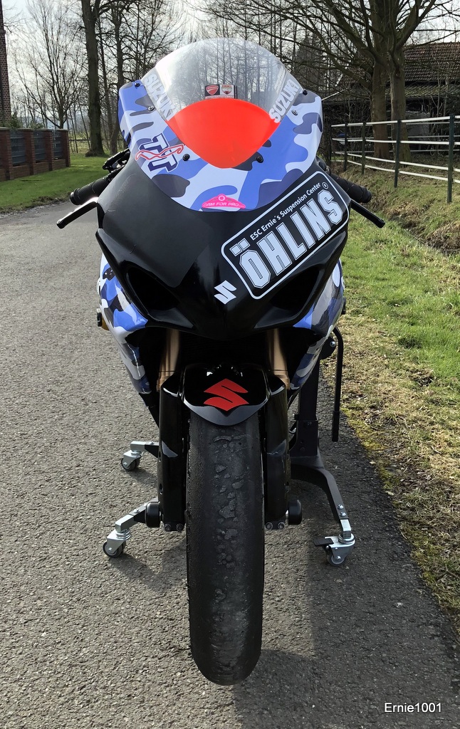

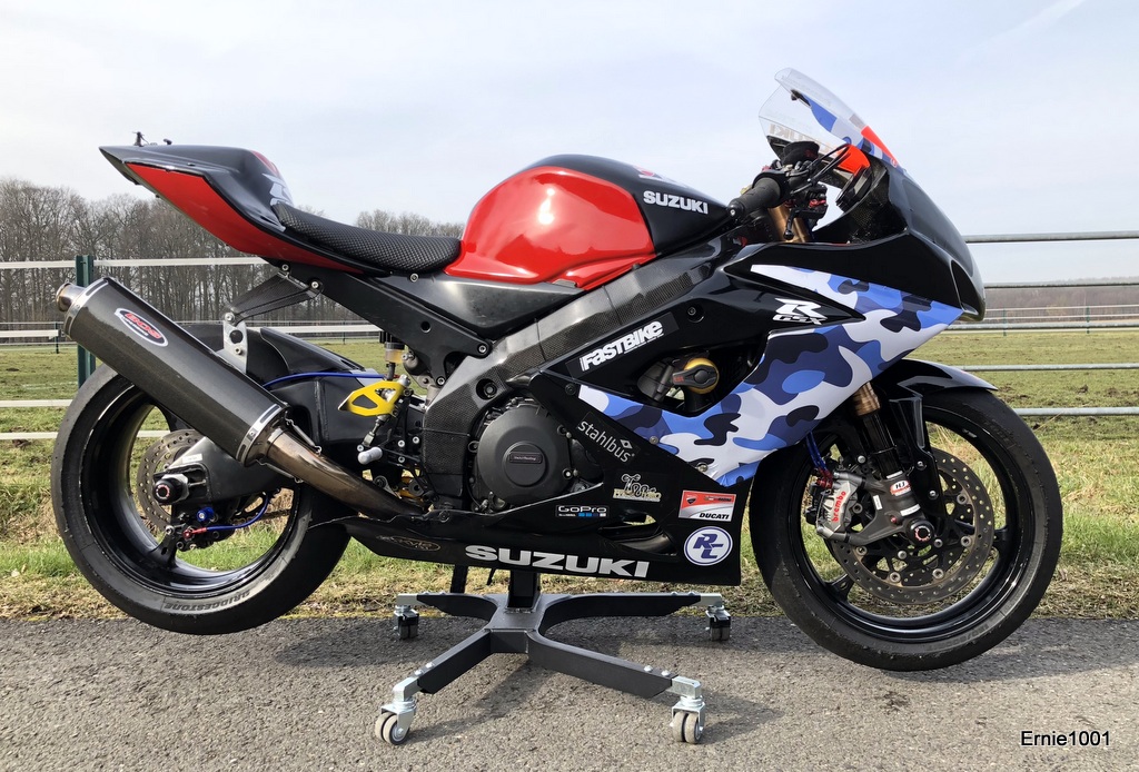

So die „Kilo Gixxer“ ist Ready to Race.
Es wurde noch ein Schaltblitz an den Cordona PQ8 Schaltautomat angeschlossen.
Jetzt kann ich den Schaltzeitpunkt einstellen und der Schaltblitz zeigt es mir an.

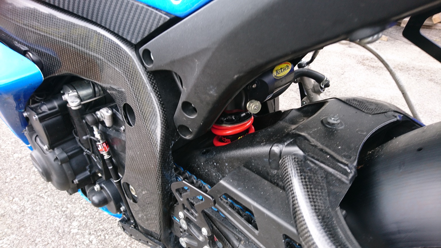

Is bei allen 1000er der hintere Bremssattel unterhalb der Schwinge angebracht? Sicher fein zum Radwechsel.
Bin schoen laenger auf der Suche nach so einer Loesung, aber es scheitert immer am fehlenden Halter.

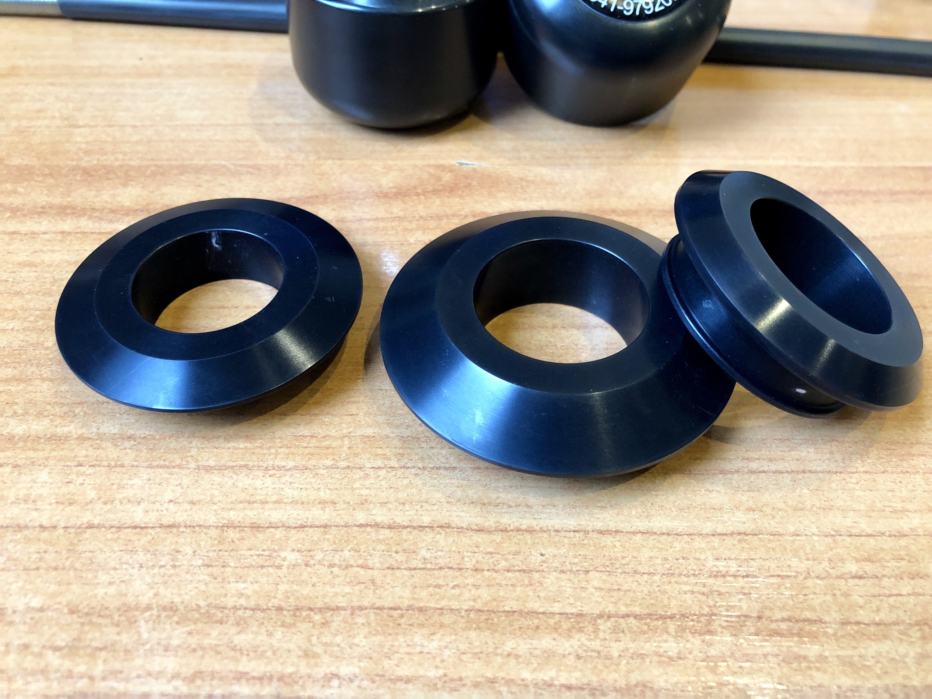

Das radwechseln ist ein Krampf. Hab mir von hel racing feste distanzhülsen gekauft. Das macht es etwas leichter. Aber den scheiß bremssattel verfluche ich

Die Distanzen habe ich auch der Bremssattel bleibt auch da wo er war und es Funktioniert recht gut.

Ja, die hülsen hab ich auch und fixierte Kettenspanner, aber das scheiss einfädeln vom Sattel auf die Schiene innen an der Schwinge bringt mich manchmal zum Wahnsinn :keule:

Also ich lasse die Bremsankerplatte in der Führung und führe die Bremsscheibe in den Bremssattel ein ...
