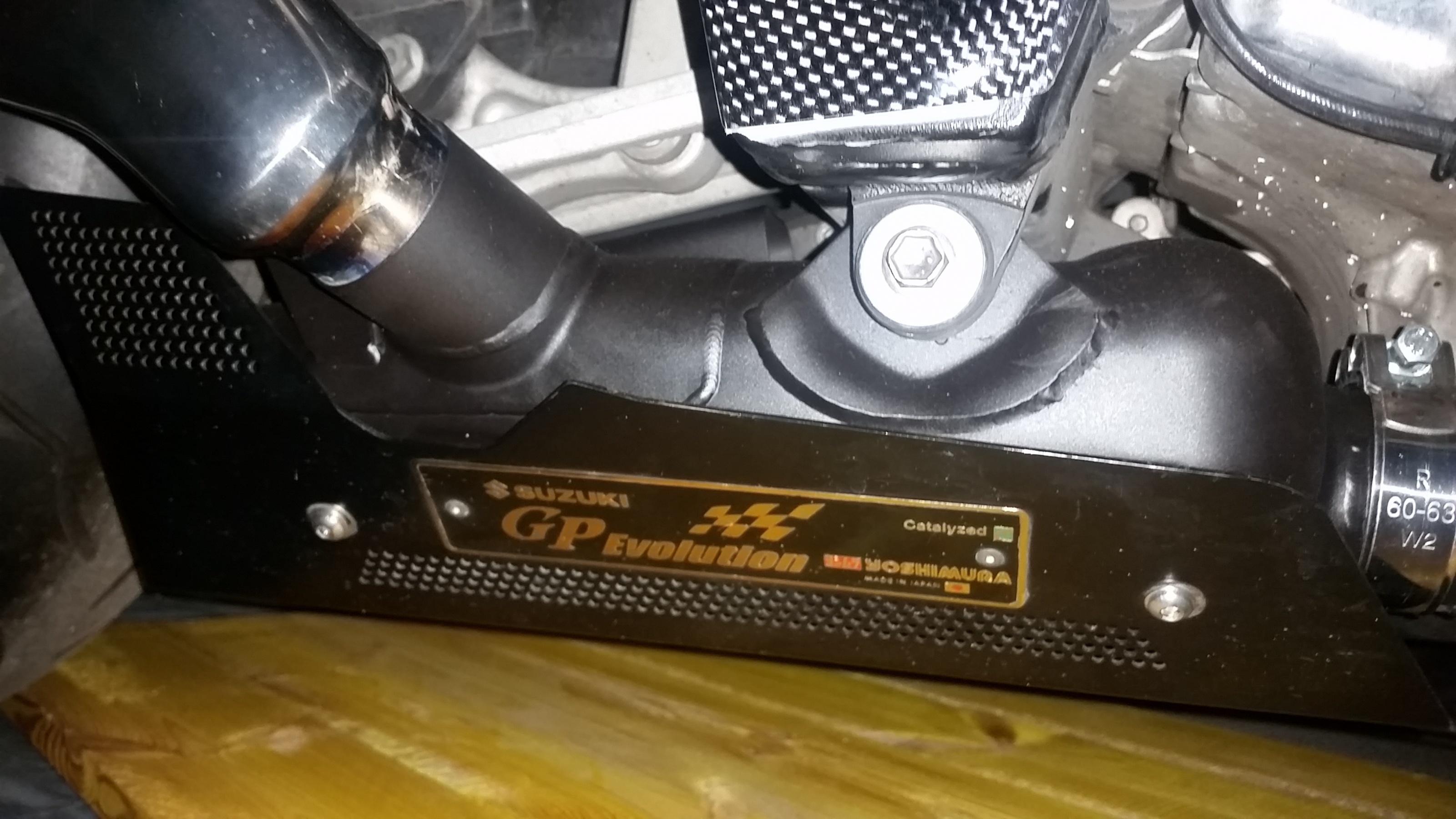

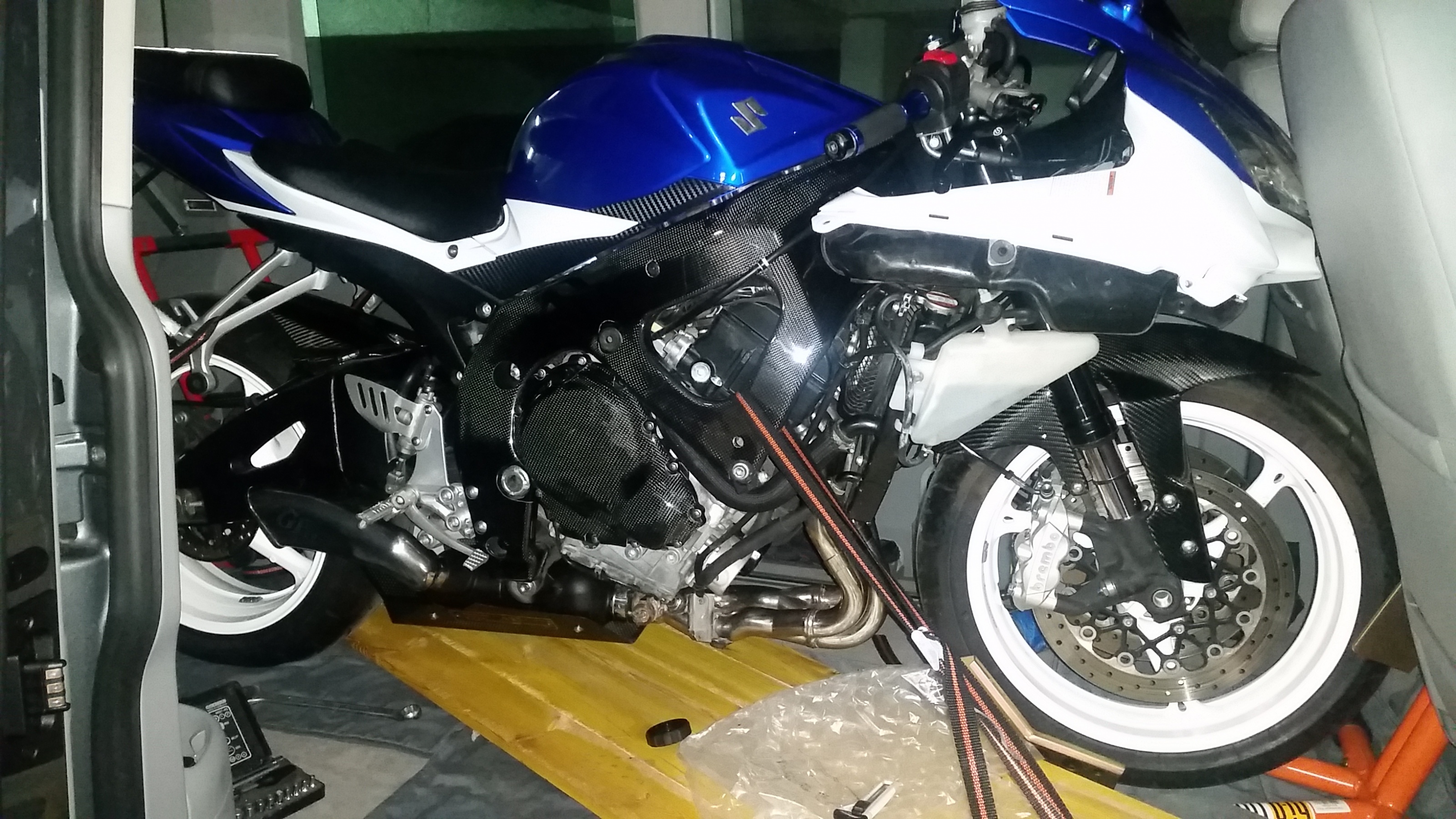

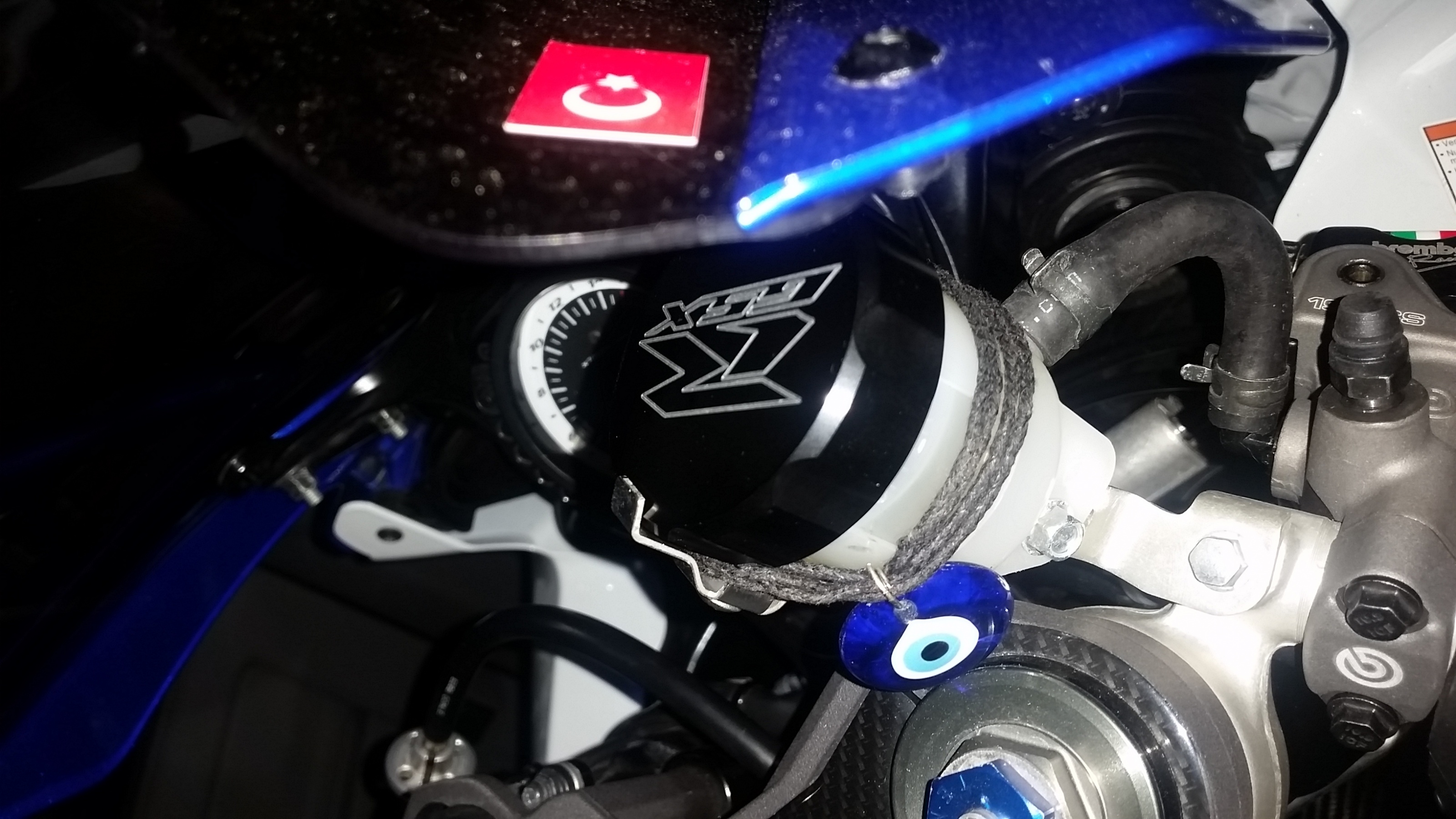

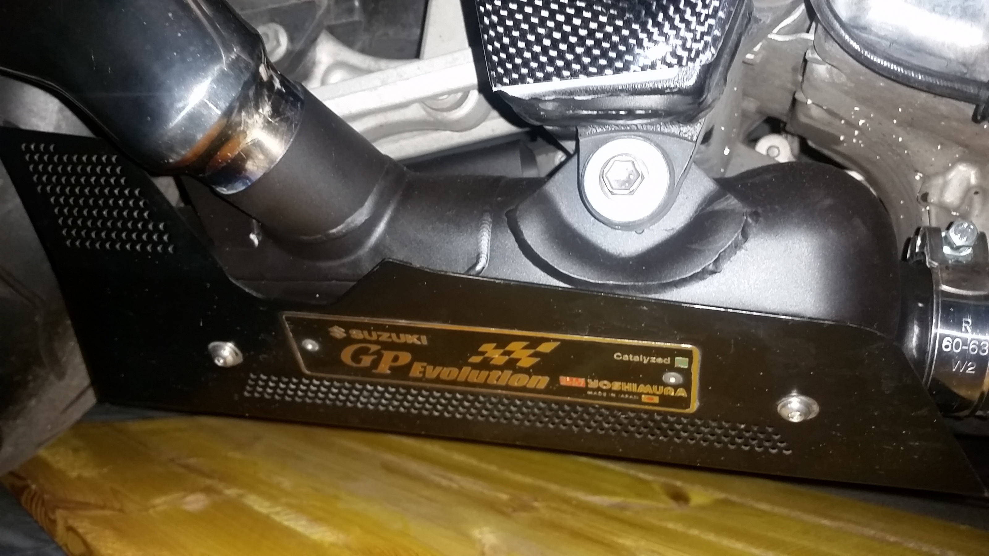

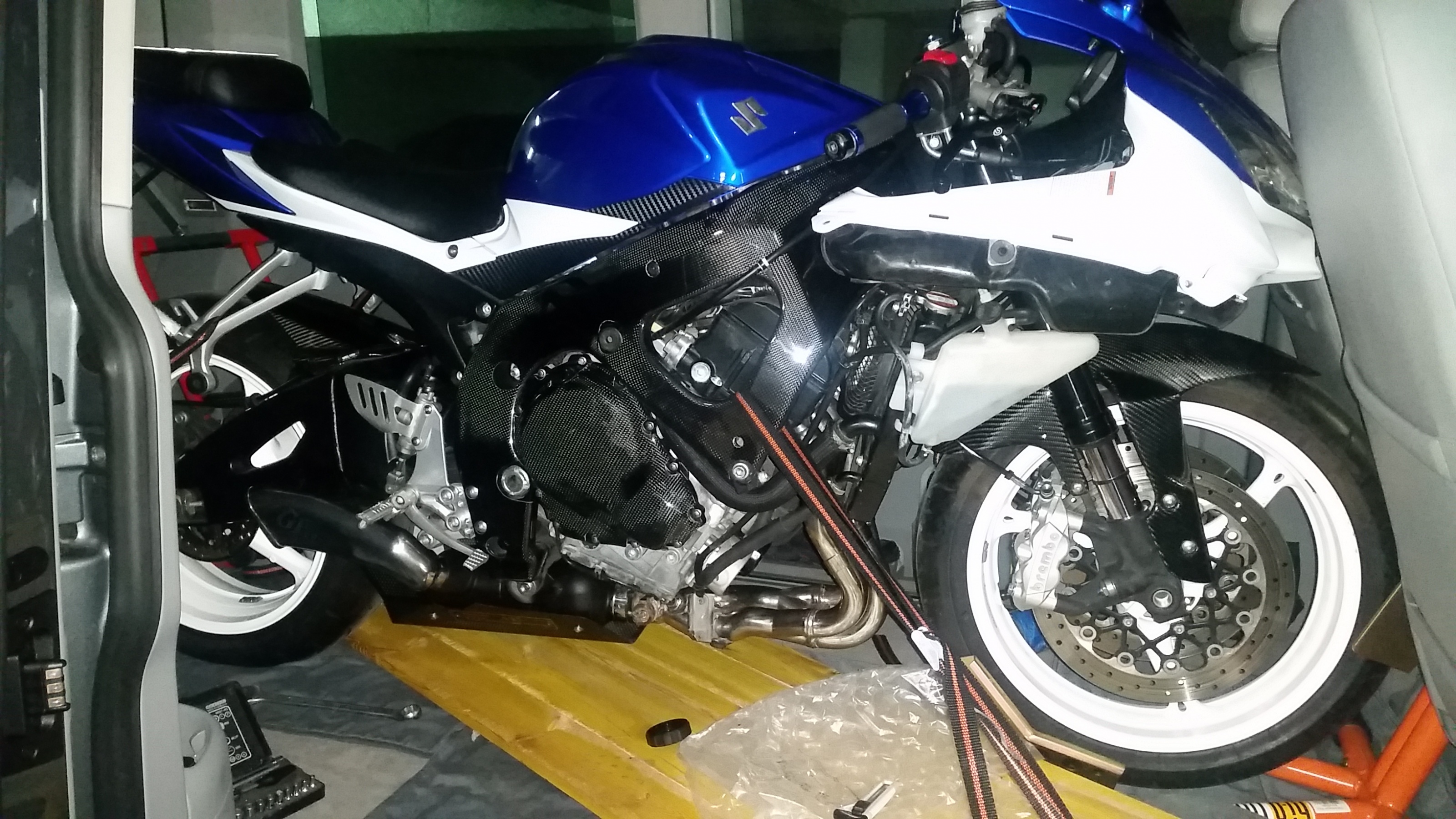

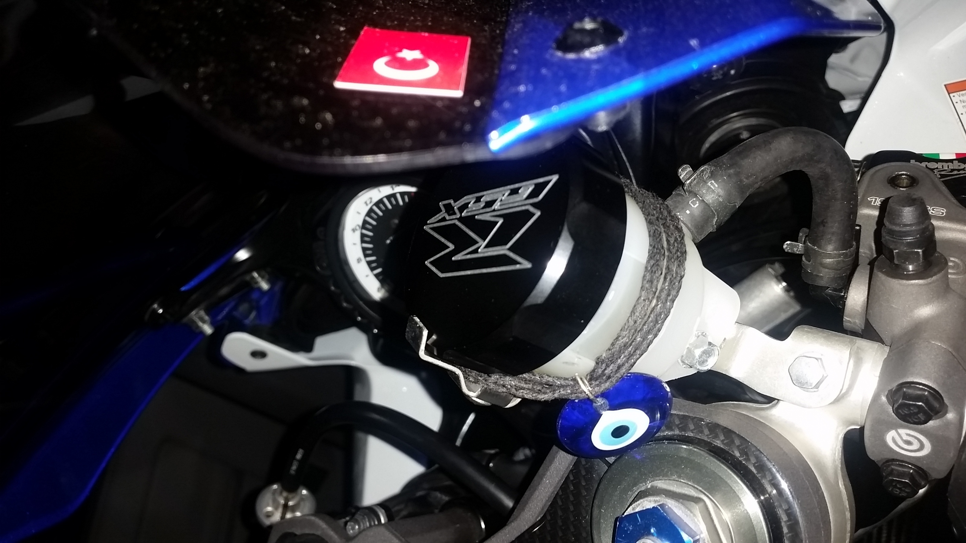

Jetzt kamen noch die Schoner dran und die eine oder andere Kleinigkeit :)
Anhang anzeigen 74306 Anhang anzeigen 74307 Anhang anzeigen 74308
Den Evo habe ich ein bisschen aufbereitet, den Kat mit Ofenlack aufgefrischt, neue Edelstahl Auspuffschelle, neue Edelstahlschrauben fürs Schutzblech und ne neue Titanschraube mit Mutter für die Halterung vom Endstück.

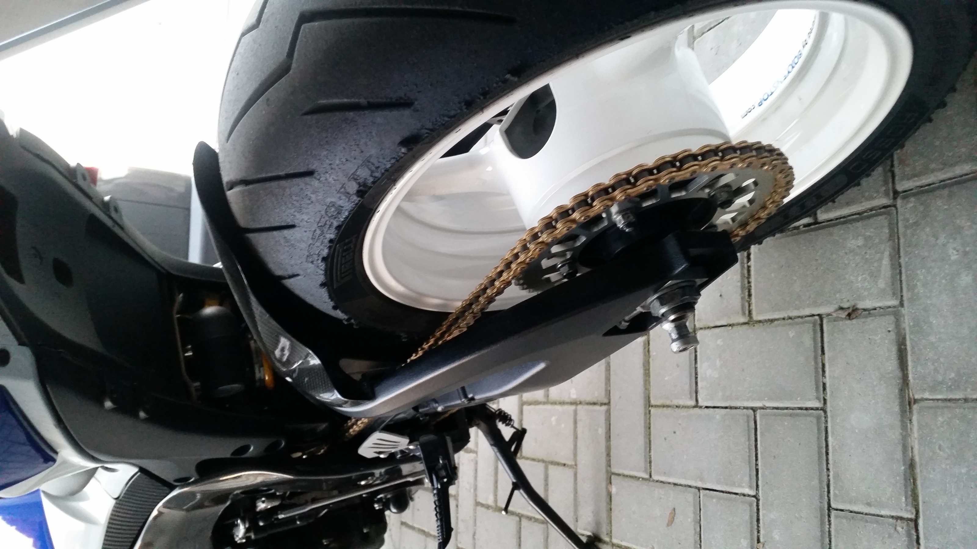

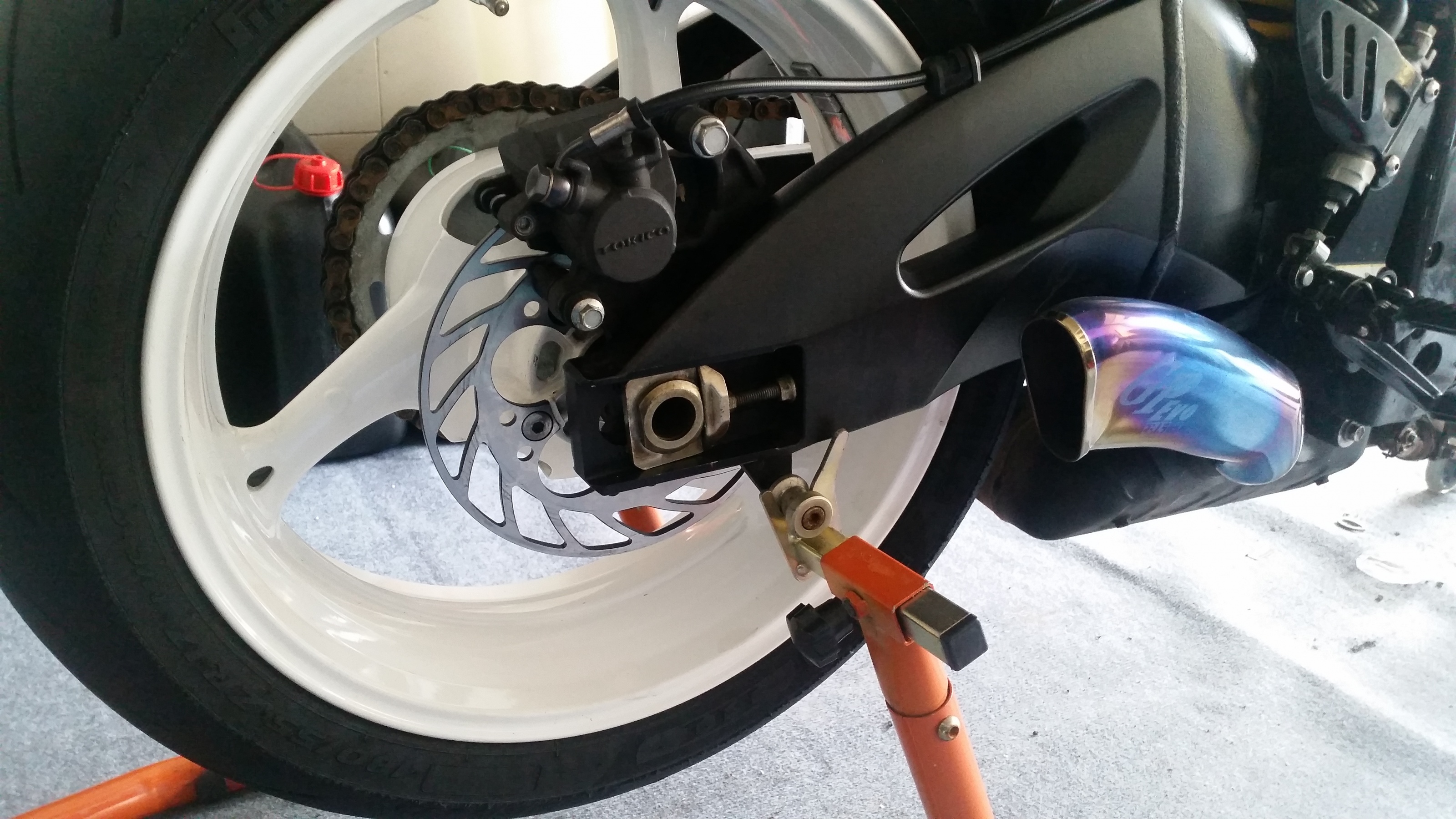

Heute noch schnell einen neuen Kettensatz eingebaut. DID ERV3 in 520er Teilung. Geänderte Übersetzung 16/45 und 16/47. Komplett neu, der alte war echt fertig.

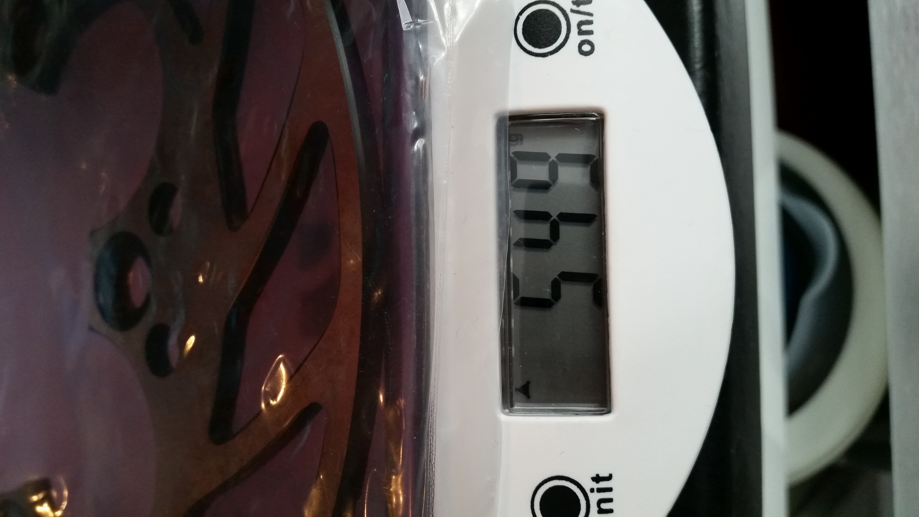

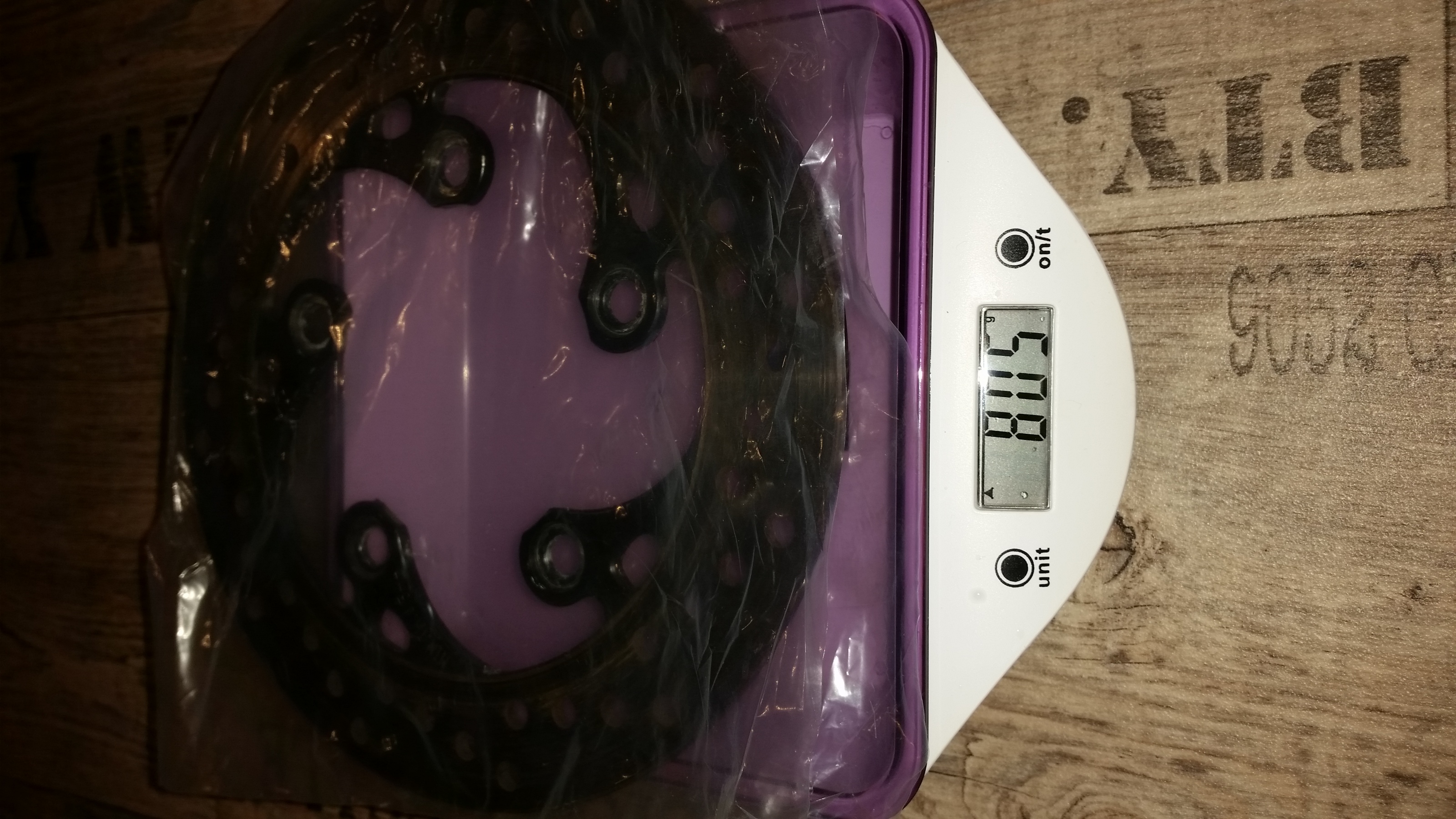

Alleine das Kettenrad in Alu ist bestimmt um das dreifache leichter als das originale 525er Stahl. Gewicht messe ich mal nach. Dann gabs noch ne leichte Hinterradscheibe, bemerkenswert: alleine da konnte ich schon durch Austausch 256g rotierende Massen einsparen. Beim Kettenrad schätze ich mal um 350g das wären dann gute 600g rotierende Massen am Hinterrad weniger. Dazu kommt nochmal die leichte 520er Kette. Anbei mal noch ein paar Bilder über meine wissenschaftlichen Erkenntnisse ;)

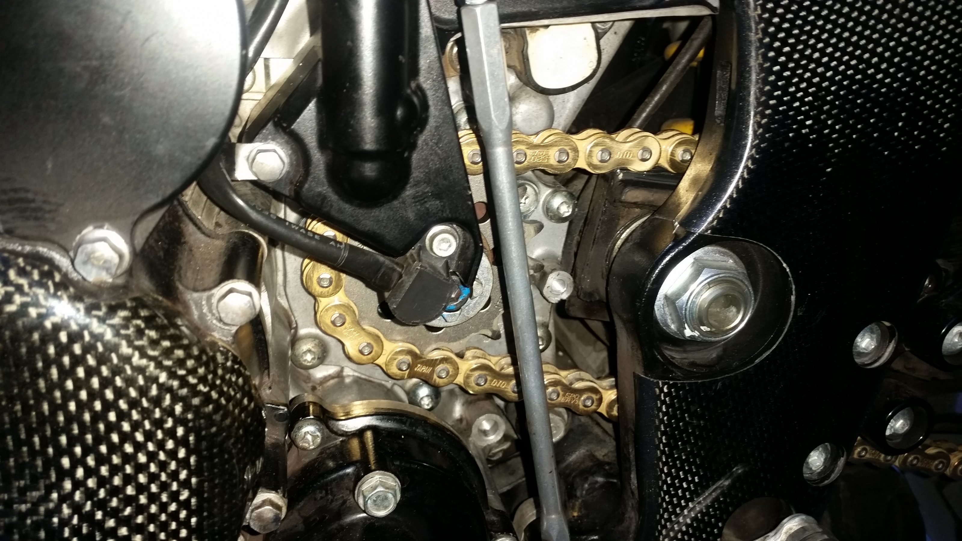

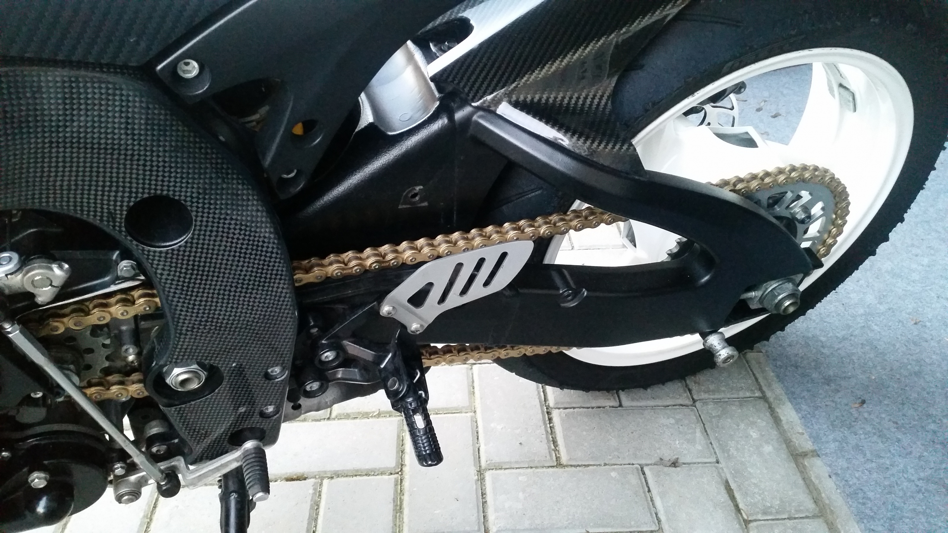

Coole Sache! Die gleiche Bremsscheibe hab ich auch noch hier, bin mal gespannt, ob ich da was merke :D Hast du bei den Brembos jetzt andere Kolben drin? Und fährst du am Ritzel ohne Abdeckung, quasi einfach den Sensor drauf?

Die Ritzelabdeckung hab ich nur verkleinert, da ich die Kupplung und den Sensor beibehalten wollte.

Funktiniert die Kupplung ohne Einschränkung mit dem verkleinerten Ritzeldeckel.

Funktioniert einwandfrei, aber natürlich geht etwas Steifigkeit verloren. Mir war wichtig das man schnell ans Ritzel kommt und kein Dreck sich dahinter sammeln kann. Und natürlich auch ein bisschen die Optik
