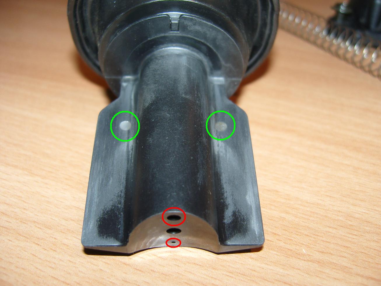

Weiß einer wie es gedrosselt/ungedrosselt ist? Hier ein Bild aus anderem Forum

Also wenn die grünen Löcher nicht vorhanden sind oder zugestopft, dann ist sie komplett offen.
Meine srad Bj 2000 hat diese Löcher nicht.
Also nur durch Drosselblenden auf 98 PS gedrosselt.

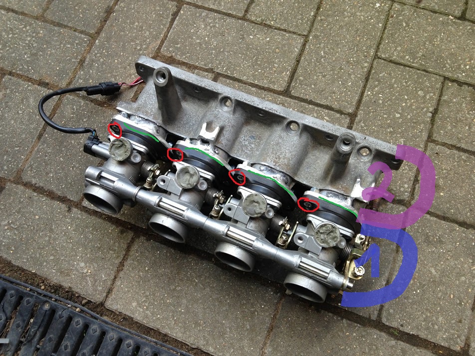

Hey Jungs,
heute mal dran gemacht mal meine 34 PS Drossel rauszunehmen, da die 2 Jahre es endlich erlauben :D
Dachte das mim Gashebel wird eventuell ein Problem, jedoch war das sehr einfach, da die Drossel nur mit einer Schraube befestigt war... Easy bis dahin.
Dann wollte ich mich dran machen, den "Throttle Body" runter zu schrauben. Der Ram Air lies sich sehr einfach entfernen, das was danach kommt macht Probleme.
Bilder sagen mehr als Worte:

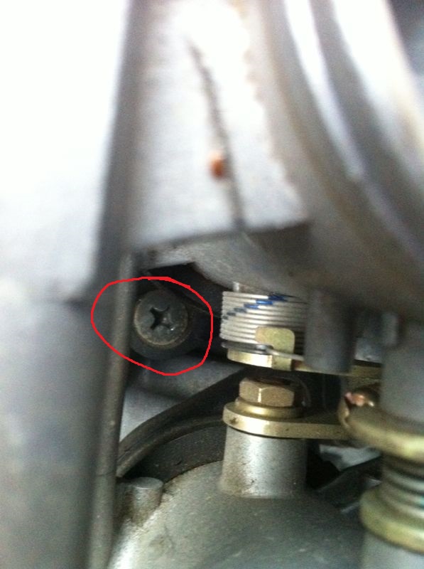

Das Rote sind die Schrauben die ich nicht abbekomme, kein Kreuz Schraubenzieher passt richtig, mache damit nur den Schraubenkopf kaputt.
In den grünen Bereichen befinden sich die Drosselblenden, welche man durch die Drosselklappen entdecken kann. Ich muss also Bereich 1 und 2 voneinander trennen, sodass ich die Blenden rausnehmen kann. Das geht aber wie gesagt nicht, da die roten Schrauben sich kein Stück bewegen. Durch das selber auseinander bauen, spare ich knapp 150€.... Einbau hat genau so viel gekostet.... 3 Stunden berechnet für 20 Minuten arbeit.. Abschaum diese sogar "freien Werkstätten"....
Ich wollte fragen, ob jemand das Werkzeug kennt, womit ich das auseinander bekomme. Da komme ich auch nur mit einem Schraubenzieher rein, da die unteren Schrauben sehr sehr schlecht dran zu kommen sind, zB mit einem Bit und einem T Aufsatz.
Hat jemand eventuell ne Idee ? Ich wäre euch sehr dankbar für Tipps oder direkt Werkzeugvörschläge, das ist die letzte Instanz der Probleme die ich dann hätte :D
Vielen Dank !

Wenn von deinen keiner passt: zu Stahlgruber oder Hoffmann und den richtigen Kreutzschlitz kaufen!
BLN-750K1
BLN-750K1
17.06.2012
1.650
1000 K3- 750 K1+SRAD
Warum nimmst du keinen passenden Kreuzschraubendreher? Da gibt es nicht nur eine Größe, ein Maß muss "saugend" passen und richtig greifen. Vll. holst du dir einfach mal einen Satz Schraubendreher mit allen gängigen Größen - ist immer von Vorteil auch wenn die Hälfte meist nur rumliegt.
Wenn möglich etwas WD-40 zuvor einwirken lassen und 1-2 den Schraubenzieher einklopfen bevor du drehst, das lockert meistens die Verbindung.

Jungs, ich hab ein Bitset Koffer, das einzige Problem ist einfach nur das die Kreuzbits sitzen und auch relativ gut... Versuche ich jedoch zu drehen muss ich schon richtig Gewalt anwenden, da die schrauben bombenfest sitzen... Und dann irgendwann dreht der Bit wegen der Kraft leicht am Schraubenkopf.... Deswegen bin ich auch so verzweifelt... Hab 8 Bit Köpfe ausprobiert, keiner hat (nachdem ich Kraft benutzt habe) richtig gehalten.. :/

Bits sind wat für den Bau und nicht für die Feinmechanik - meine Meinung. Wie auch immer, versuch das mit dem WD 40 und unbedingt mal paar Schläge mit dem Hammer draufgeben.

Vielen Dank für deine Hilfe :D War heute beim Hornbach und hab mir nen Schraubenzieher für 8€ gekauft. 3.0 irgendwas mit der Spitze... Hat perfekt gepasst. ABER, die Schrauben haben sich kein Millimeter gedreht. Ich bin kein Kind der Kraftlosigkeit, aber ohne mist, die Dinger saßen drin als wären die eingeschweisst...
Nun, ich war am Boden zerstört und wollte alles hinschmeissen, da habe ich noch an den unteren Drosselklappen manschetten gesehen. Die dinger die das Gummi, in das die Drosselklappen hineingeführt werden, zusammenziehen. Habe das leicht aufgeschraubt und konnte dann endlich das Drosselblech entfernen.... Warum keiner früher drauf gekommen ist...
