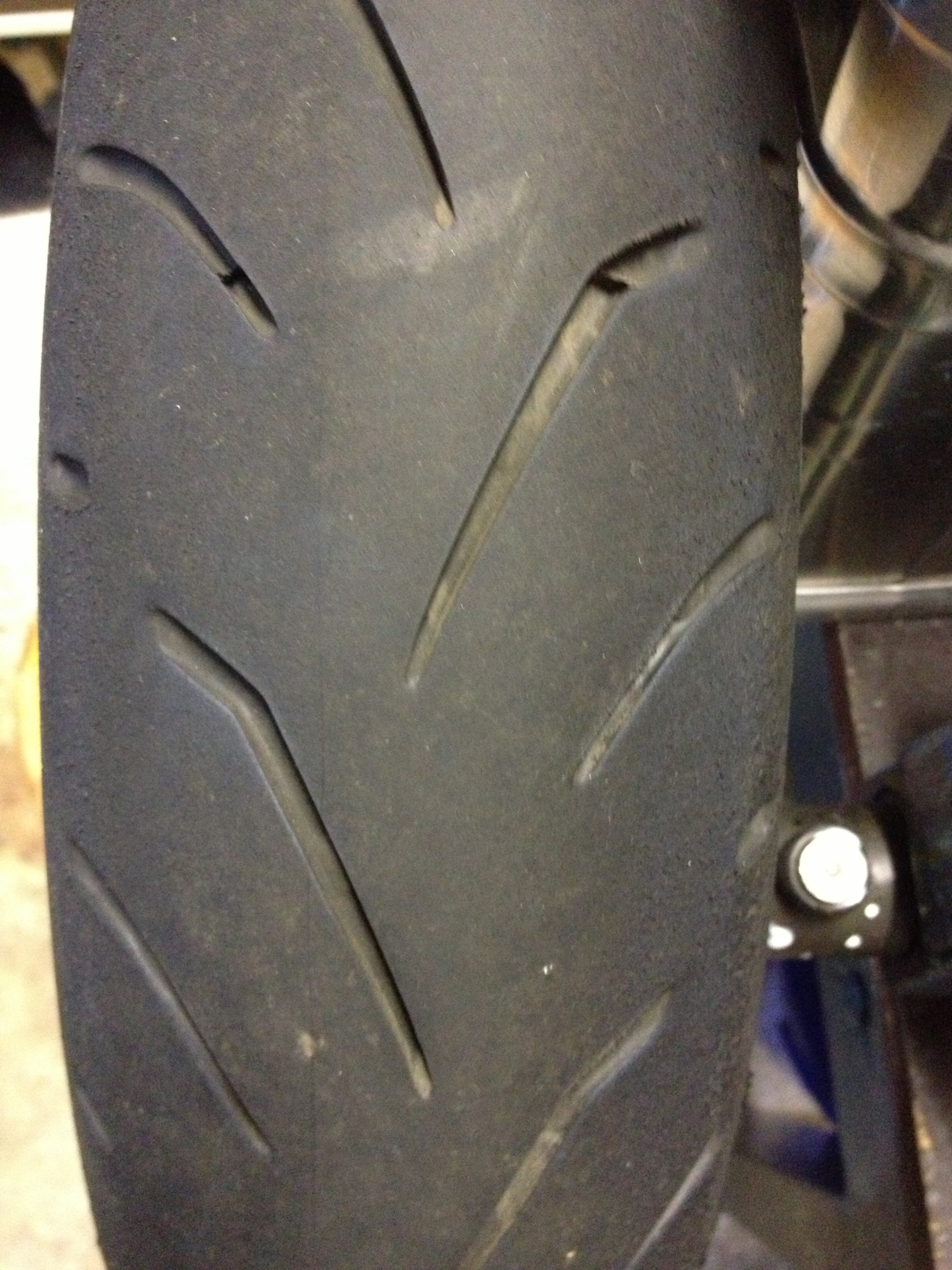

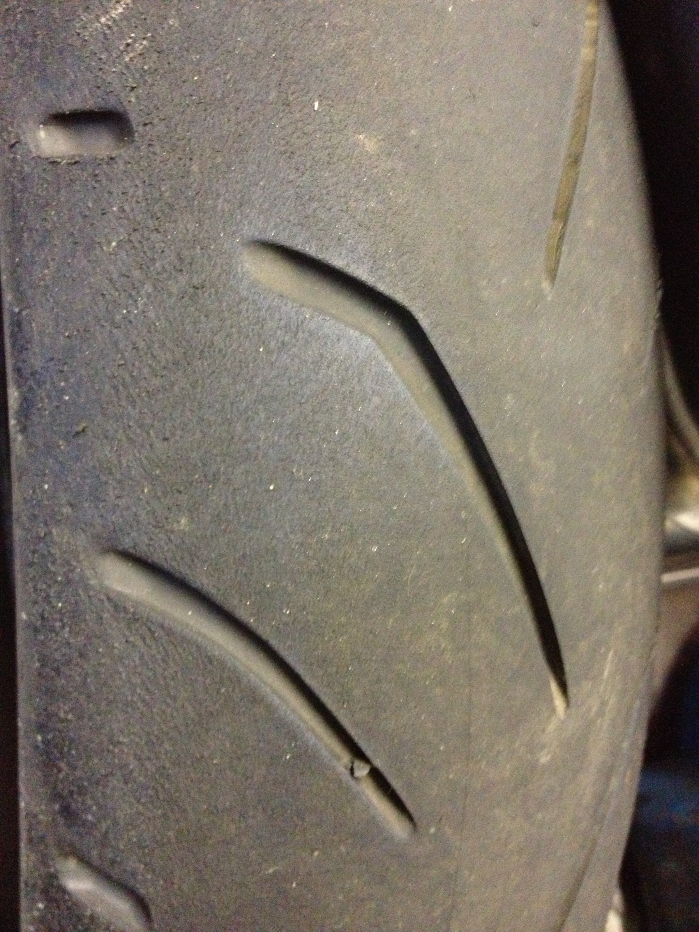

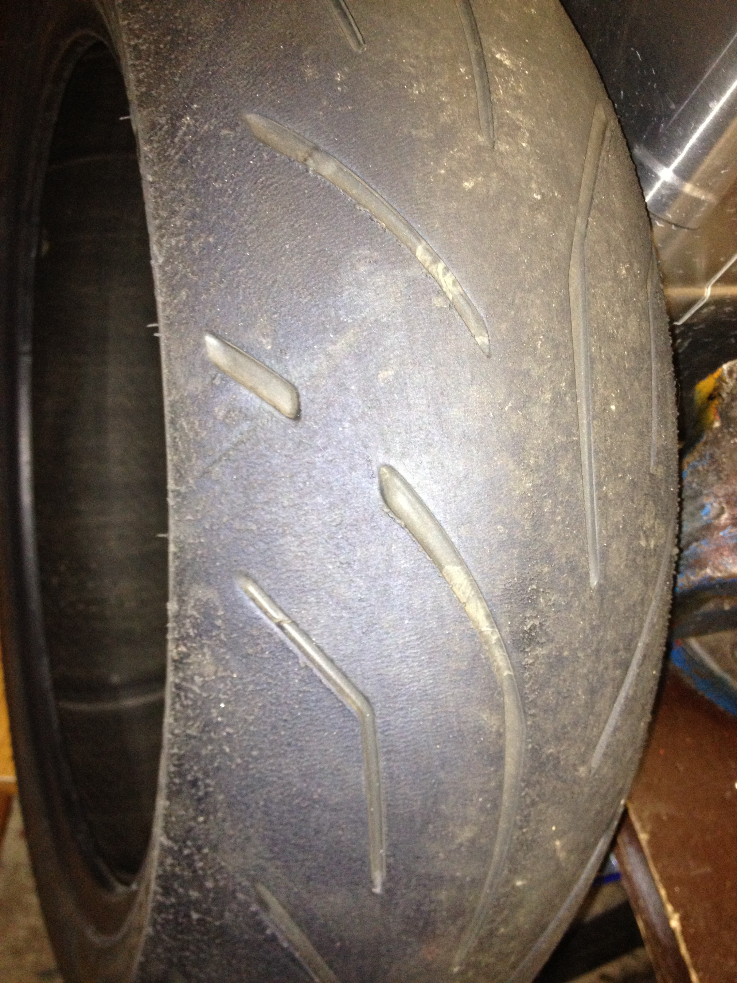

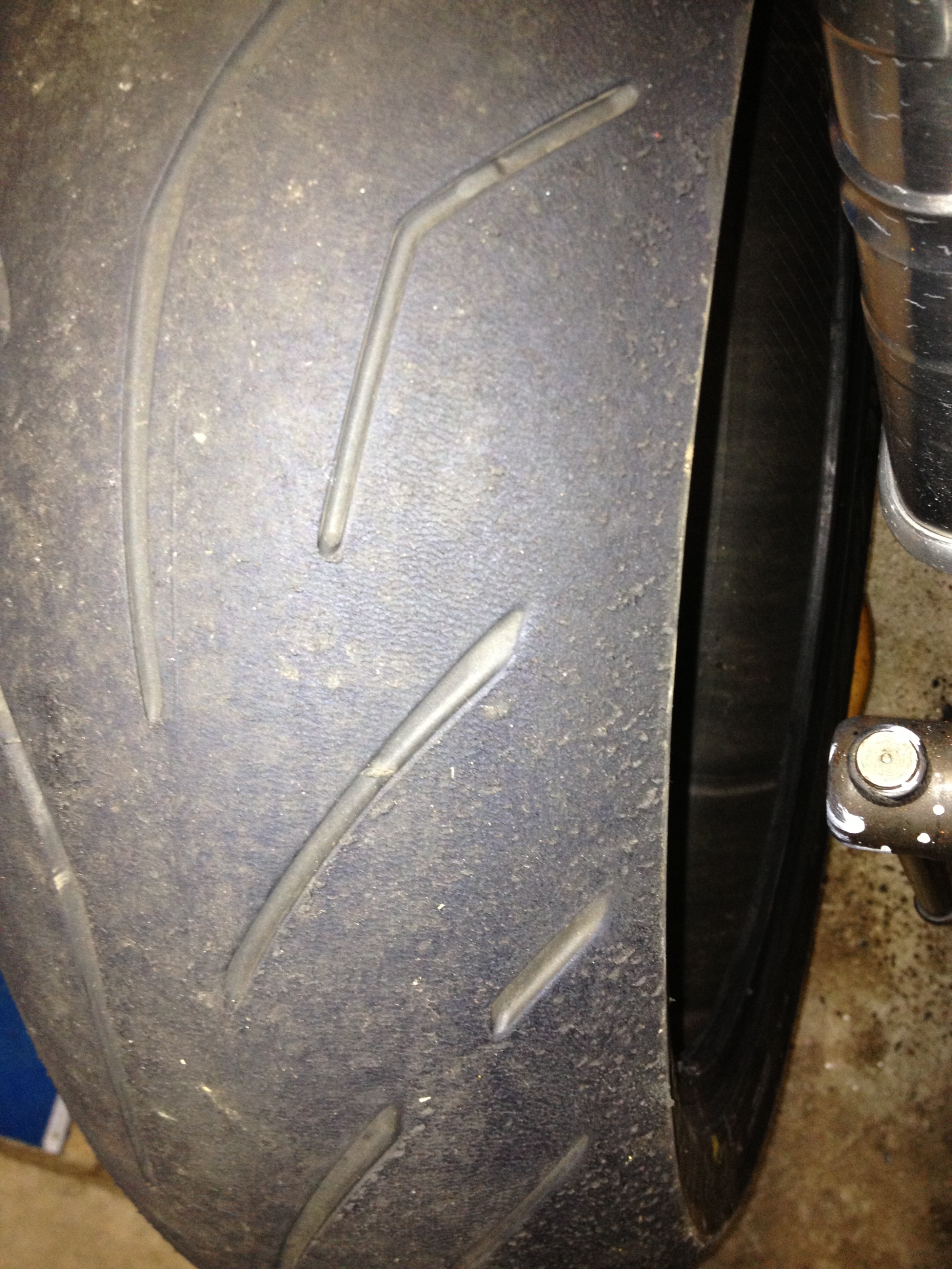

hier mal der Bridgestone S20 nach 4 Turns (ADR an Ostern) bei 1-4 Grad Aussentemperatur
2 x Hinten 190/55 2x vorne 120/70

strimmiger, und wie sehen deine reifen aus, wenn du auf der straße fährst? besonders flott warst du wohl nicht bzw hast kaum am kabel gezogen.
so sehen meine straßenreifen (bt16pro) bei frühlingshaften temperaturen auf meiner 7R aus.
soll heißen: was willst du damit ausdrücken??
ein rennstreckeneinsteiger, der sich einen K3, RaceAttack o.ä. nimmt fährt auf der halbwegs sicheren seite (sofern es trocken ist). vorrausgesetzt er nimmt diesen reifen nicht schon auf der straße und setzt ihm ordentlich zu; dann sollte er entweder zu slicks, oder profilierten rennreifen samt reifenwärmern greifen - nicht zu straßenreifen.
natürlich kann man auch mit einem S20, BT16PRO und sogar mit nem pilot power auf'n kringel, aber nur, wenn man dort in der krabbelgruppe unterwegs ist, auf wildes überholen verzichtet, gediegen auf der ideallinie (in der langsamsten gruppe!) fährt, oder wenn man ganz bewusst einen reifen der klasse nimmt um zu testen wann er die grätsche machen wird und den sturz entweder auffängt, oder mit dem schaden lebt! für einen einsteiger völliger quatsch.

Bei den von Strimmiger genannten Temperaturen ist der S20 sicher der bessere Reifen. Da würde ich nie und nimmer nen Slick fahren. Ich kenn einen, der hat bei den genannten Temperaturen von 2°C den verpönten MPP genommen weil der Grip geboten hat. Bitte nicht falsch verstehen, der Typ kann richtig gut fahren und weiss was er tut.
Und für den Anfänger ist ein Reifen wie der K3, bzw. vergleichbare locker ausreichend. Wir fahren mit solchen Reifen z. b. in Oschersleben locker 1.35 damit und der schmiert nicht. Dann sollte er für >1:40 locker reichen. Mit anderen Worten, jeder wie er mag.
