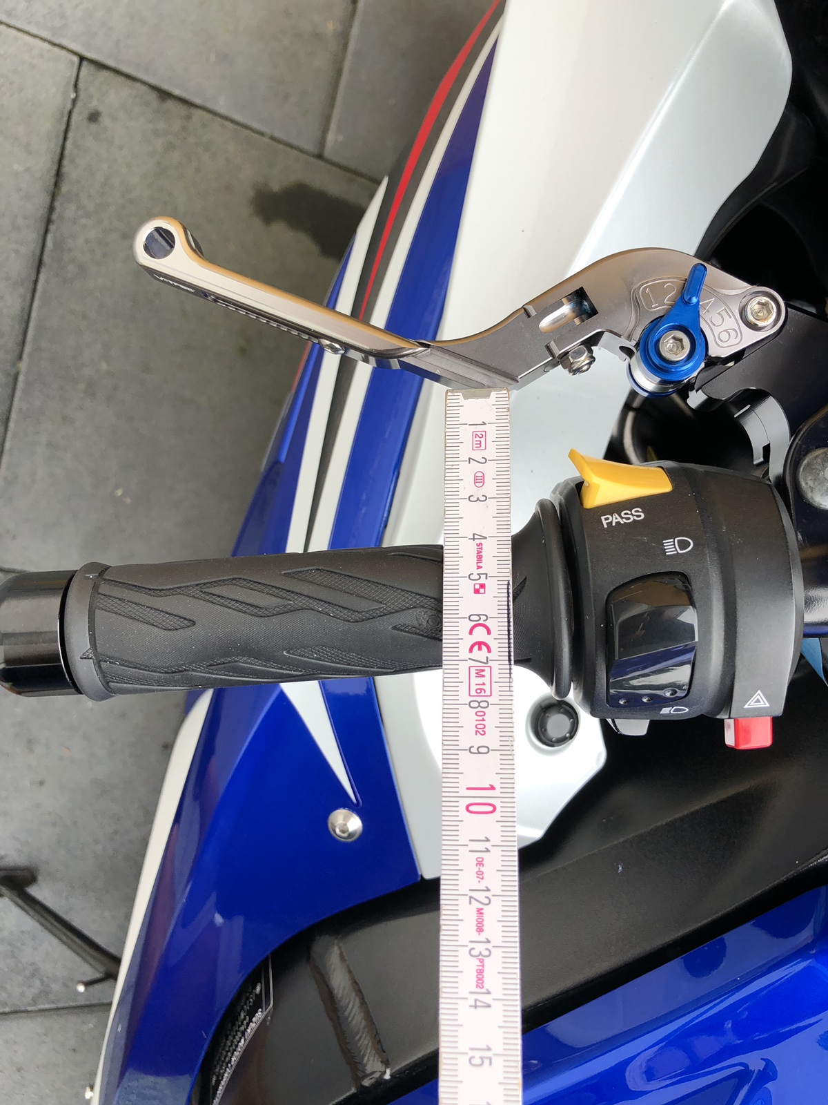

Habe mir nun noch V-Trec Brems und Kupplungshebel bestellt da gerade noch eine aktion bei Motea war.

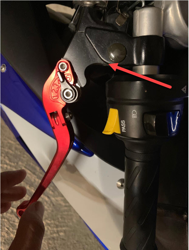

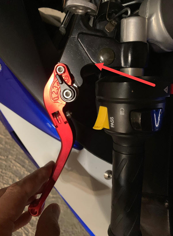

Gestern erstmal alle Schrauben gelöst und Schraubensichrungslack rein damit auch nichts verloren geht. Bremshebel Funktionierte 1x zum Montieren, Kupplungshebel merkte ich dann dass ich den Hebel nur etwa 50% ziehen kann bis er an der Amatur ansteht.
Gut, da ich eher zu der größereen Sorte gehöre mit 1,86 habe ich die Brems und Kupplungshebel recht stark nach unten gedreht, so dass mein Handgelenk gerade ist wenn ich meine Finger auf die Hebel lege.
Habe die hebel nun etwas hoch gedreht und den Kupplungshebel, bzw die Schelle am Stummel etwas weiter nach Aussen gezogen. Nun geht es, hattet ist das auch bei den V-Trec Hebel? Enttäuscht mich gerade etwas, hoffe ich komme mit dem neuen Winkel der Brems/Kupplungshebel gut zurecht.
So sah es aus mit meiner vorherigen einstellung
Und so nachdem ich sie etwas hoch gedreht habe

Ich hatte dieses Problem mit den V-Trecs auch. Es gab nach ner Weile sogar richtige Abnutzungen an der Armatur. Habe dann den Hebelalabstand einen Klick vergrößert und das Schaltergehäuse leicht gedreht.

Hebelabstand vergrößer bringt bei mir nichts da der Schwarze Teil auch ansteht.
Amatur drehen kann ich auch nicht da der Nippel dort noch dran ist und ich ihn nicht entfernen will. Hatte ich am Ringbike und ewig lange versuche bis er sich dann nicht mehr verdreht hat ohne dem nippel.

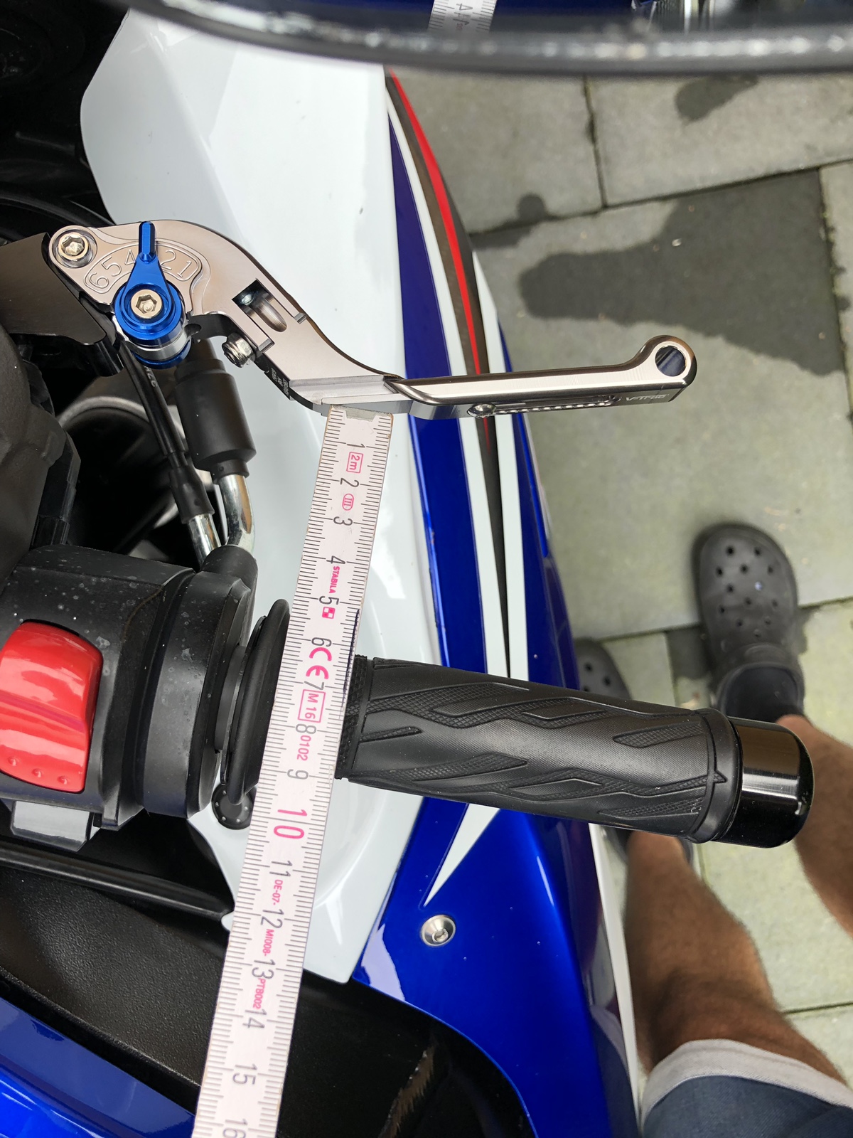

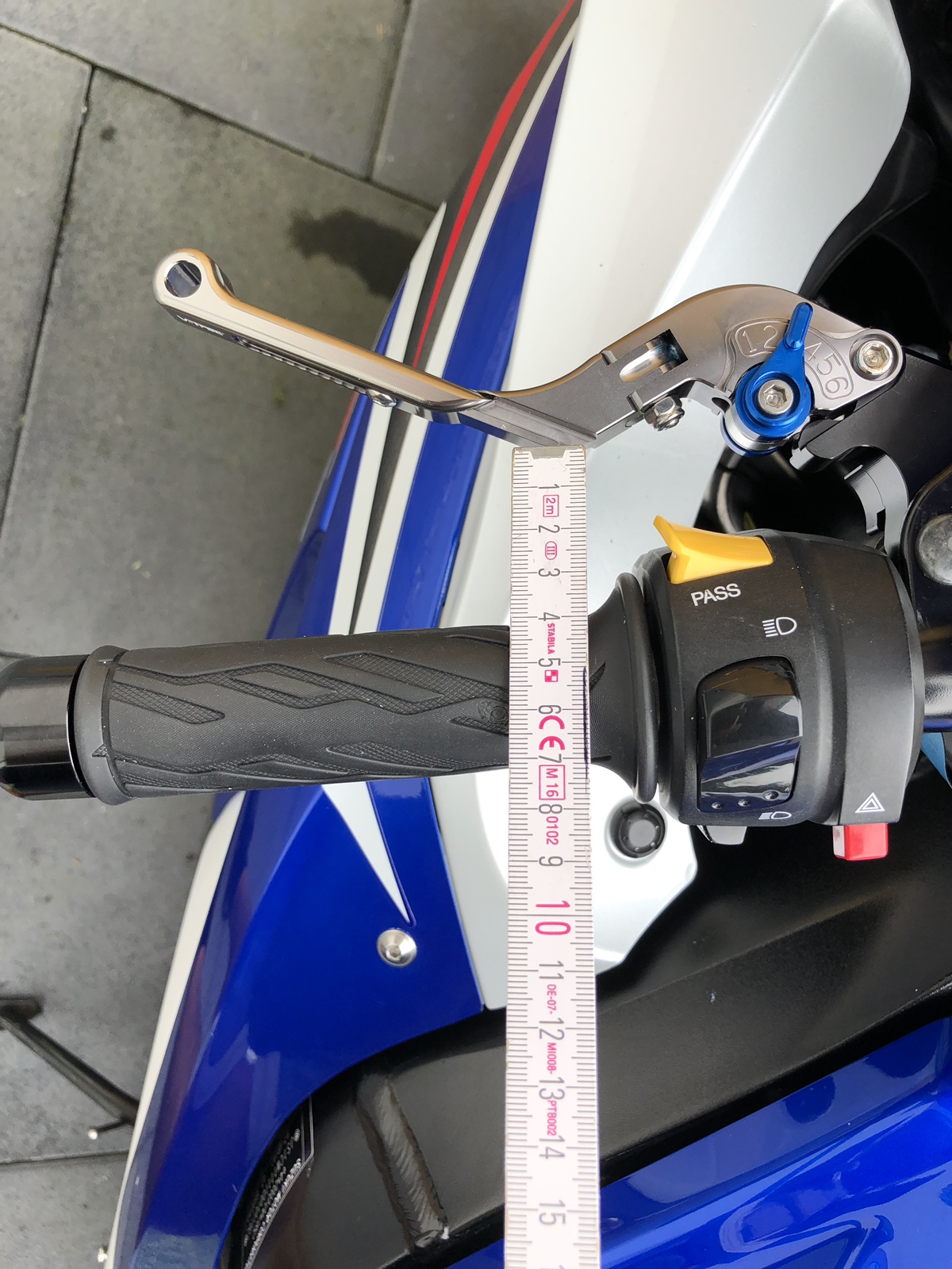

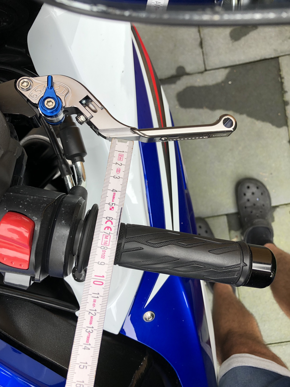

Habe gerade noch bemerkt dass die Hebel links/rechts auch ein verschiedenen Abstand zum Lenker haben, ist das normal?

Bei meinen hat sich am Kupplungshebel auch irgendwas vermutlich verabschiedet, der schiebt sich immer nach hinten.. Ich kann davon mal bei Gelgenheit ein Bild machen .. ansonsten zu deinen Einstellungen, ich musste meine damals ebenfalls ein Stück weiter hoch drehen!

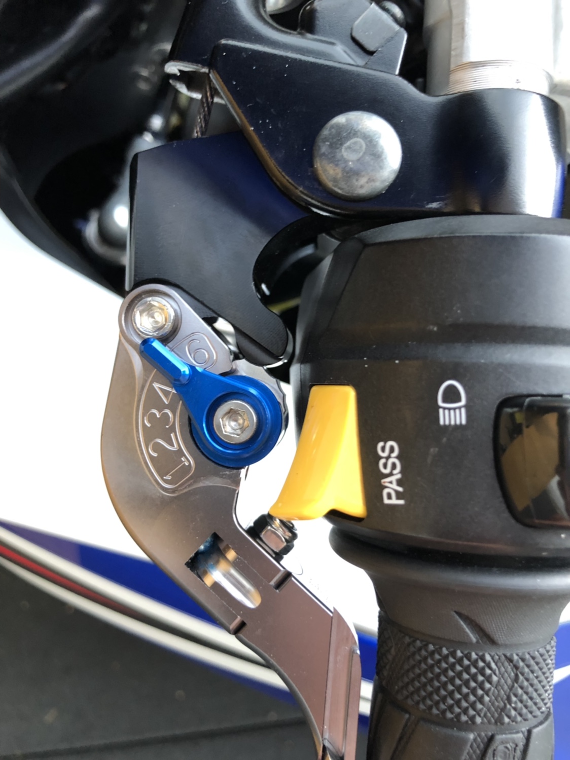

Hier sieht man wo mein Kupplungshebel irgendwie "überdehnt" ... Gehen im Winter aufjedenfall auf Garantie zurück..
PS: bei den Einstllungen 1-3 startet meine Susi nicht ... Scheint so als könnte ich da nicht die Kupplung anständig durchziehen ...

Evtl eine Hülse die da im Loch Fehlt? [emoji848]

Hast du die Hülsen vom Originalen Hebel übernommen?
Ich bin mir gerade nicht mehr sicher ob ich die im Winter übernommen habe ..

Musste ich bei meinen nicht. Habe aber gsrnicht darauf geachtet, aber die Schraube passte so ohne spiel.
Werde es am Wochenende aber nochmal kontrollieren, aber wie gesagt, 0 Spiel, daher wird es bei meinen neuen Helbeln wohl nicht benötigt.

Ok, ich habe gesehen das im alten Hebel noch die passende Hülse war! Die rein alles gut..
Zu deinem eigenen Thema, kann ich bestätigen - gehen ebenfalls am Gehäuse an wenn ich sie im "richtigen" Winkel einstelle...

Ich volldepp, heute fing meiner auch zu wackeln an, hab wohl geträumt als ich ihn montiert habe und dachte die Schraube passt ohne Hülse. Muss bei mir also auch rein!
