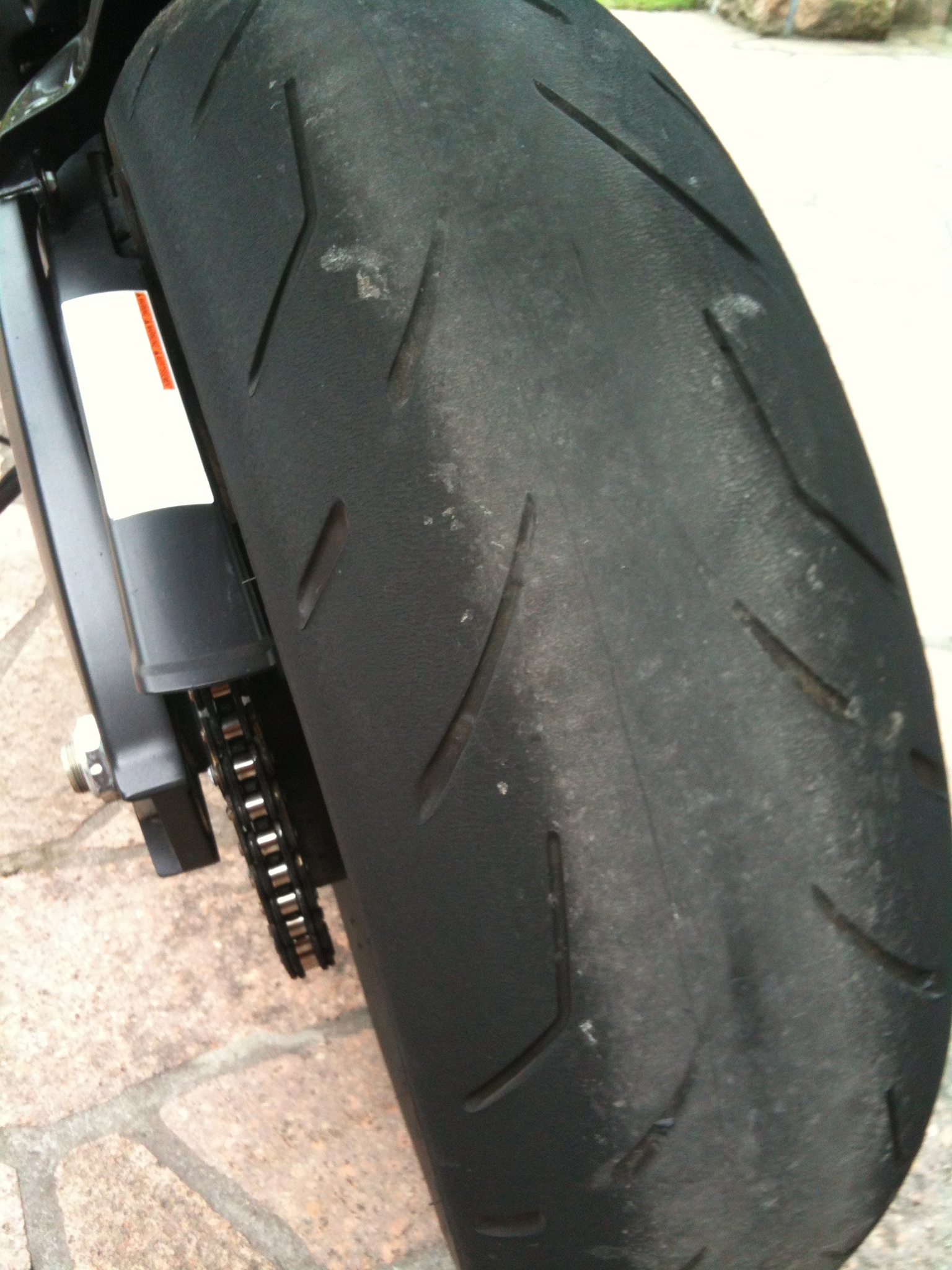

Diskutiere Winterumbau/Winterwartung + Mivv Suono Anbau! im Galerie Forum im Bereich Allgemein; Ich mach mir nur Sorgen um die Laufleistung, was könnt Ihr da berichten?

Ok, dann bist du sehr viel geradeaus gefahren. Ich fuhr mit dem Reifen ganze 600km italienische Autobahn, und er hat sich recht gleichmäsig abgefahren, der vorderreifen sogar trotzdem an der seiter mehr als an der mitte!
Laufleistung glaub ich war bei meinem hinterreifen auch etwa 5000km, vorne etwa 6000km glaub ich
