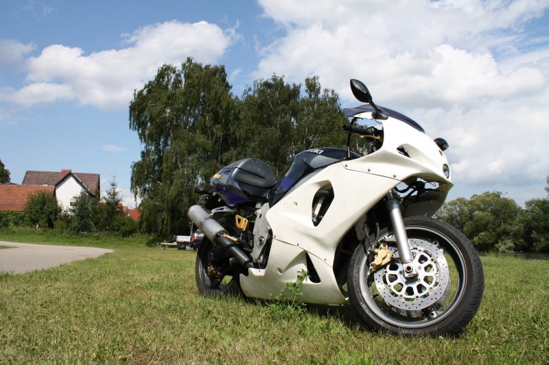

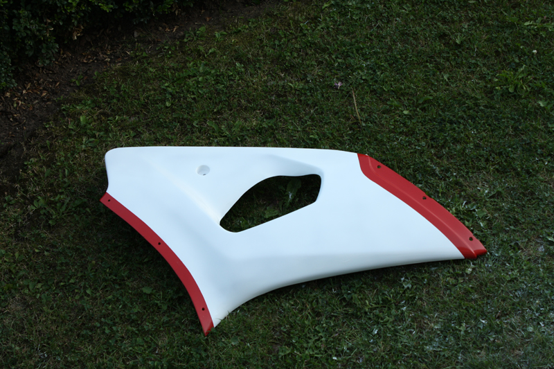

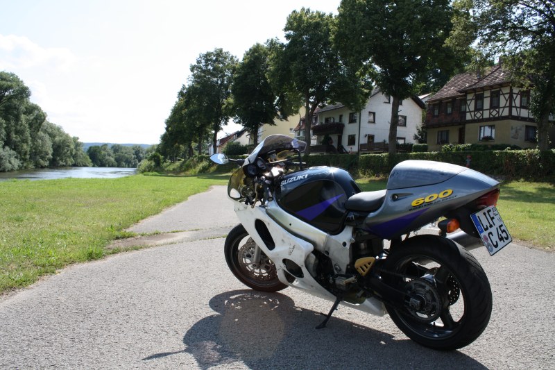

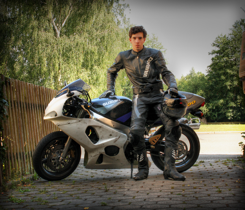

@all, thx fürs feedback, freut mich das es euch auch gefällt.

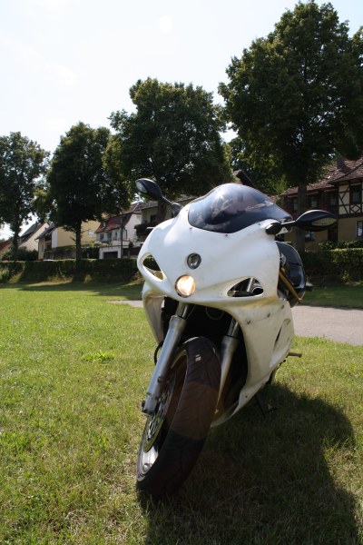

Hab dann mal wieder ein paar aktuelle Bilder auf Lager.
Allzu sehr viel hat sich jetzt nicht getan, warn halt lauter Kleinigkeiten die ziemlich aufhalten.
Eigentlich wollte ich sie auch schon längst lackiert haben, aber das Wetter (die Woche max 16°) hat mir da nen Strich durch die Rechnung gemacht.
Aber ansonsten ist die Verkleidung jetzt schon sogut wie lackierbereit.
Scheinwerferhalterung ist auch dran, und die SW sind einstellbar.
Bei der ersten Testfahrt wackelte die Front noch zu sehr, hab dann gestern noch 2 Halterungen gemacht, jetzt dürfte die auch bombenfest sitzen.
Weiter ist mir bei der Testfahrt nichts negatives aufgefallen.
Deshalb gehts dann die kommende Woche ans lackieren. Ab Freitag bin ich dann aber ne Woche Barca. Also bis sie komplett fertig ist müsst ihr euch nochn bisschen geduldigen^^
Hier mal ein paar Bilder:

du hast die falsche jacke zur hose,oder andersrum ;)
hab die selbe kombi,bloß halt passend ^^

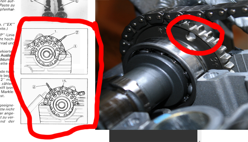

respeckt vor der arbeit die du dir da machst. ich hoffe mal du hast beim einbau der einlassnockenwelle aufgepasst das die nicht verspringt ;)
Chef Koch
Chef Koch
07.10.2008
1.218
750er SRAD

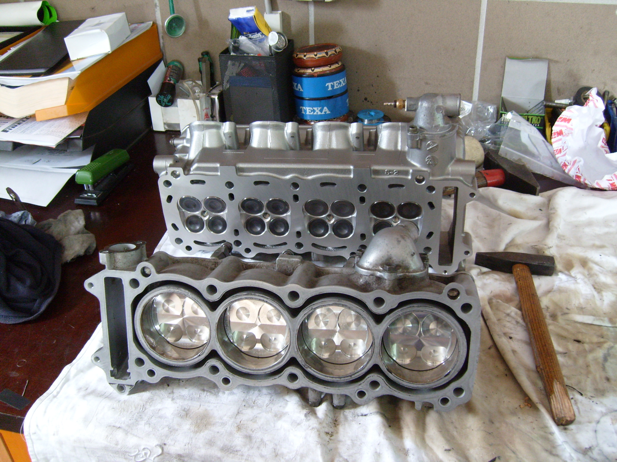

ja beim ersten mal isse mir versprungen, oder die Auslassnockenwelle weiß nicht, auf jeden Fall ist wohl eine versprungen ich habs natürlich nicht gemerkt, und Ventilspiel hat auch noch gepasst.
Aber beim Start hat sich die Srad wie ein Traktor angehört und hat halt viel Gas gebraucht um am Leben zu bleiben, dann hab ich halt nochmal Nockenwelle raus etc und diesmal (hoffentlich) richtig gemacht.
Aber laufen tut sie jetzt bin auch schon so 30km oder so gefahren.

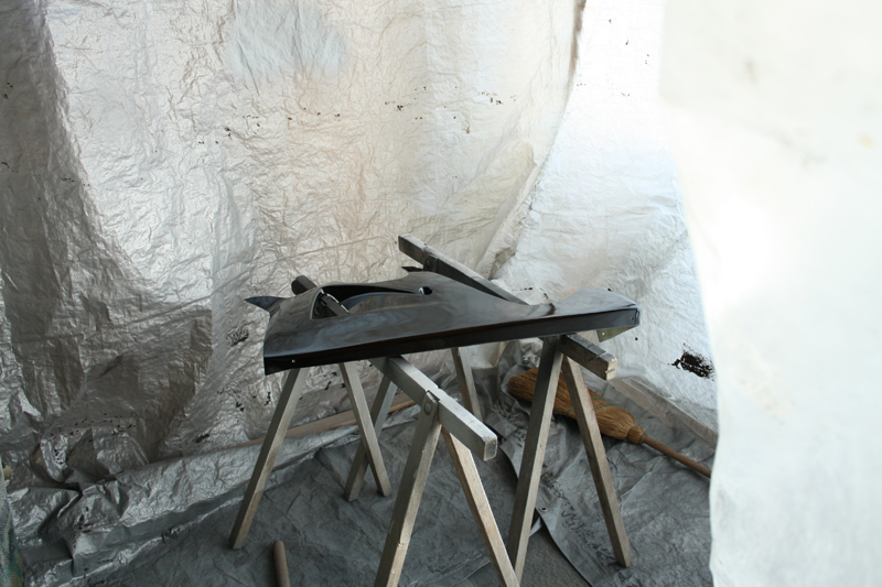

Beim Projekt bin ich im moment am lackieren. Ist ne Schweinearbeit.
Lackieren ist nicht umsonst n Lehrberuf.
Aber naja das letzte Teil was ich lackiert hab kann sich einigermaßen sehen lassen^^ Sprich frei von Nasen und die Oberfläche wurde einigermaßen glatt also keine Orangenhaut etc. N paar Staubeinschlüsse findet man zwar, aber naja ohne gscheite Lackierkabine muss man eben damit rechnen.
Aber für die Rennpappe reichts eigentlich xD Falls mal wieder Geld da ist/ Winter ist lass ichs aber nochmal lackieren.
Frank
Frank
06.10.2008
1.672
Vogtland
RN09
das ist natürlich nicht gut, meine hatte 2 Krumme einlassventile. Die haben sich aber erst bei Temperatur verzogen. Das ganze hat sich in einem leistungsloch zwischen 4-5000 bemerkbar gemacht. Suzuki hatte das ganze auf die vergaser geschoben. Naja hab nen sehr guten bekannten 2 Rad Mechi der den fehler gefunden hatte. Deshalb auch das Avatar Bildchen.
Chef Koch
Chef Koch
07.10.2008
1.218
750er SRAD

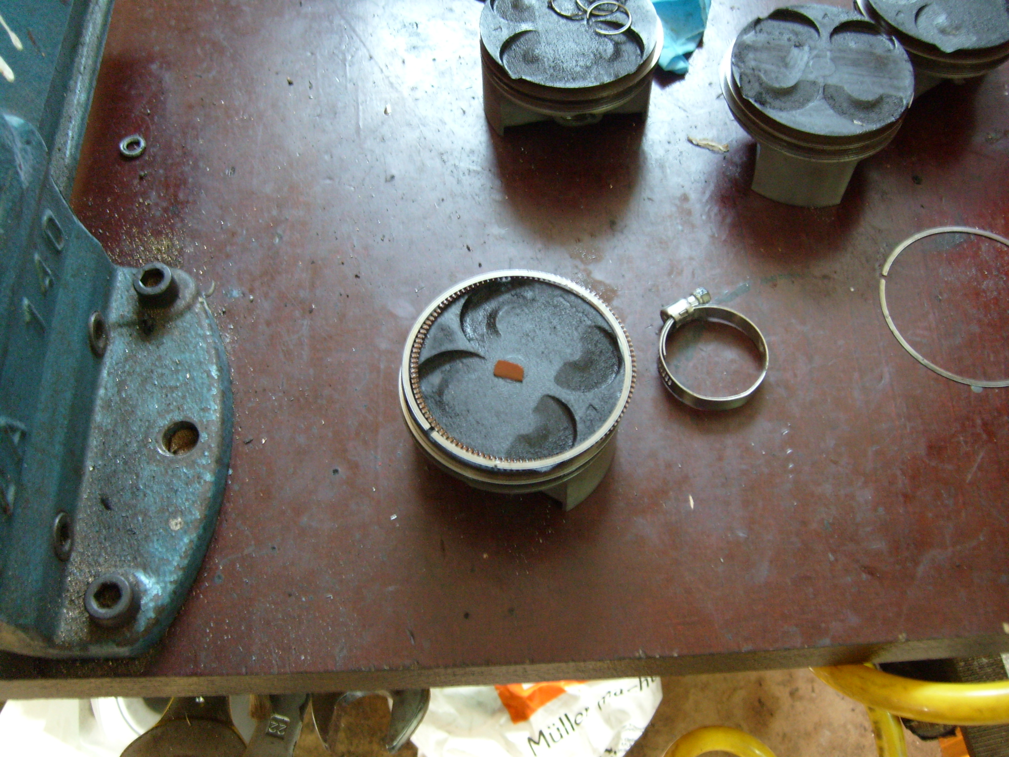

mh jop naja ich glaub sowas war bei mir nicht, als ich sie dann das zweite mal offen hatte hab ich dann auch schon gesehen, dass es nur 14 anstatt 15 Pins zwischen den Nockenwellenmarkierungen waren.
Ist wahrscheinlich beim einsetzen vom SKS passiert, das hat mich eh fast in Wahnsinn getrieben, weil beim Einsetzen vom SKS immer noch was verrutscht.
Und meine Srad ist Baujahr 96 und irgendwie hab ich noch sone "uralt" Version von den Nockenwellen, im Werkstatthandbuch z.b. ist dieses Ende wo die Steuerkette draufkommt ganz anders und laut WHB kann man ja immer so Kabelbinder um die Steuerkette und dann bei sonem Loch bei der Nockenwelle durchmachen, damit sie eben nicht mehr so leicht verrutscht.
Bei mir gibts aber nur ein einziges Loch da hinten an der Nockenwelle und das ist nutzlos hierfür, im WHB (welches von nem späteren Baujahr ist) gibts insgesamt 3x4, also 12 Löcher.

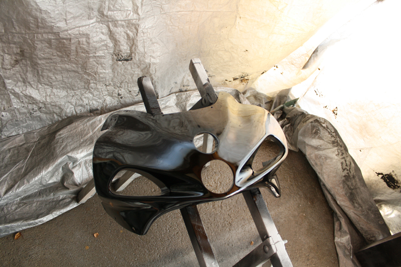

Hab mal hier ein Bild, links laut WHB die Nockenwelle und rechts bei mir.
Und hier noch ein Bild von meiner "Lackierkabine". Das Teil aufm Bild wurde sogar einigermaßen, als ich dann vorhin das zweite Unterteil gemacht hab, hab ich glaub ich n bisschn zuviel Verdünnung rein, auf jeden Fall ist der Lack so komisch verlaufen, aber naja da kommt eh der große Suzuki Aufkleber hin :D
Frank
Frank
06.10.2008
1.672
Vogtland
RN09
ich hab leider kein Bild von meinen NW gemacht, aber da ist bei geöffneten Ventilen verdammt wenig platz. und nicht wundern, das braune teil auf den alten kolben ist vergussmasse der lima, und die sauberen kolben sind neue, gleich mit etwas mehr kompression :D

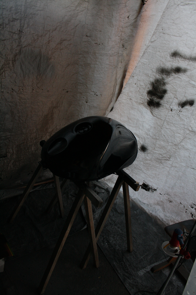

jo danke :)
heute bin ich nur dazu gekommen den Tank zu lackieren, hatte irgendwie heute nicht so viel Lust, ansonsten musste ich noch 2 Teile schleifen die ich beim lackieren versaut hab, waren aber auch meine ersten Versuche^^
Aber der Tank wurde sogar recht gut, bisher mein bestes Teil denk ich, langsam hab ichs n bisschn raus.
Hier mal ein Bild, war nur leider jetzt ein bisschen dunkel

sooo nachdem ich heut nochn bisschen was am Motor gemacht habe, gehts morgen ans zusammenbauen :)
Heute mittag mitm lackieren fertig geworden, war ne morts Arbeit das ganze Lackieren, aber naja was soll für ne 60€ Lackierung ( und die hälfte vom Lack ist noch über^^) kann sichs eig sehen lassen:D

Im Anhang noch zwei Bilder von der Lackiererei
Das rote ist auch lackiert!! Anfangs wollte ichs mit Aufkleber machen, hab mich dann aber doch ans abkleben etc getraut, auf dem Bild ist aber die Klarlackschicht noch nicht drauf
