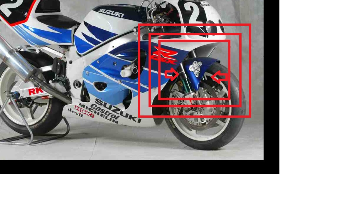

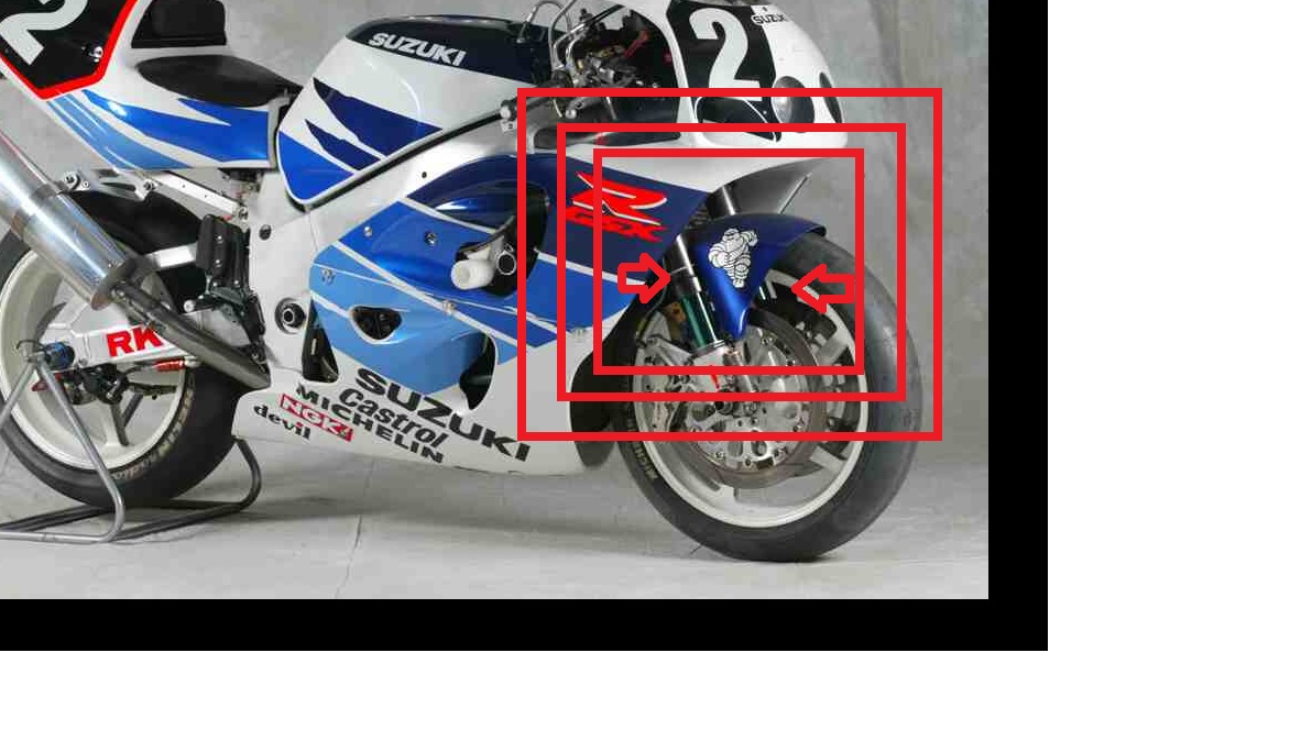

zeit fürn paar schickere und leichtere felgen.. UND!!! um das vordere schutzblech einzukürzen ;)

Den Yoshimura Aufkleber muss ich auch noch irgendwie anbringen. Hab aber ein bisschen Angst vor dieser einen Mulde auf dem Tank. Denke fast deshalb geht das Bekleben schief.
Hätte aber zur Not noch nen Zweitaufkleber.
