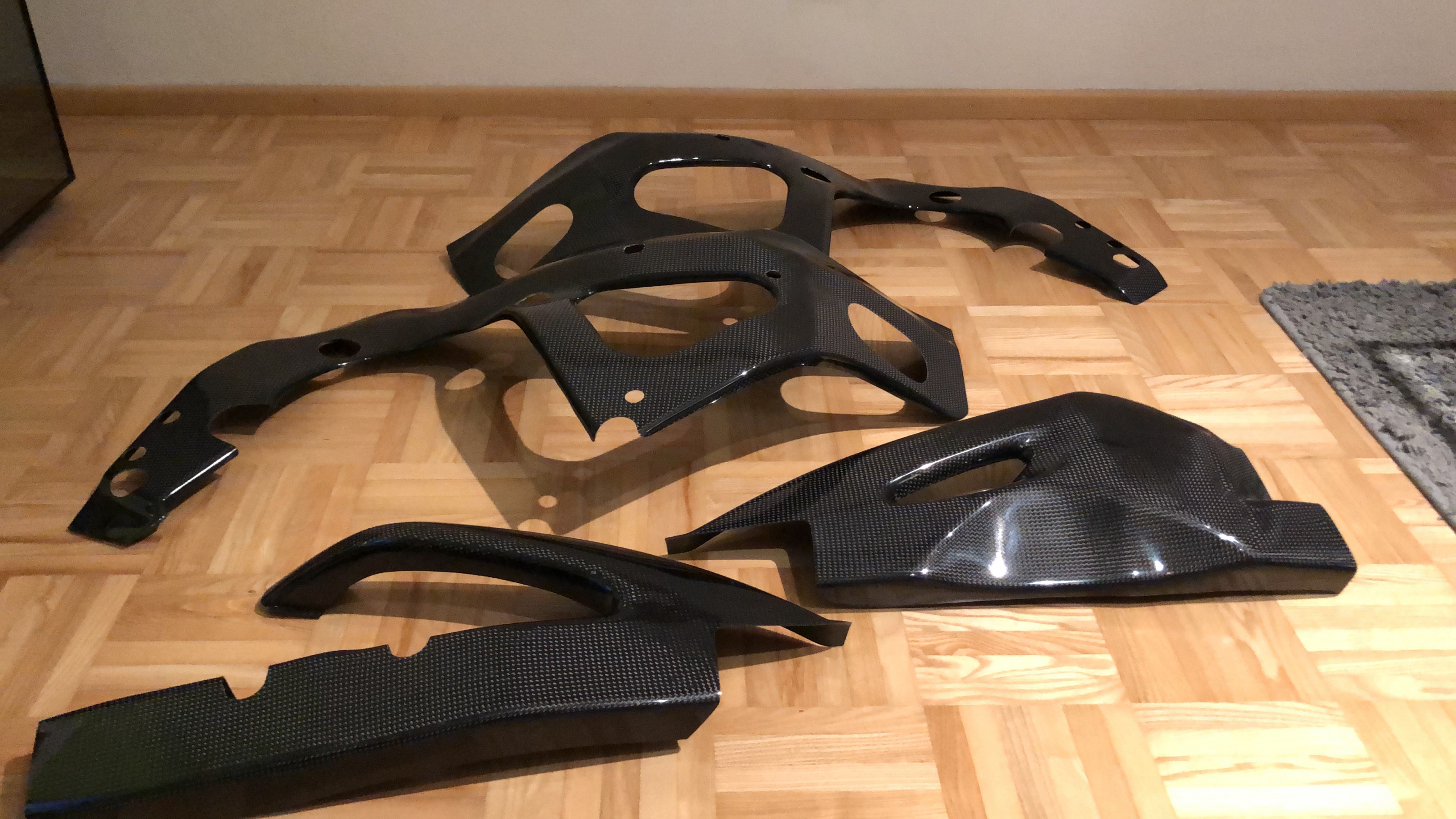

Hätte noch ne Frage an die User die Stecki Rahmenschoner/Schwingenschoner dran haben.
Werde sie nun definitiv mit dem Tesa Klettband befestigen da ich wie bereits erwähnt beim Auto sehr gute Erfahrungen damit gemacht habe! Hoffe nur dass der Kleber auch im Sommer hält da der Rahmen überhalb von Motor schätzungsweise ohne Rahmenschoner schon 50°C heiß werden kann und mit Rahmenschoner wohl noch wärmer. Aber das wird sich raus stellen. mache mehrere Klettstreifen verteilt hin, dann sehe ich ja falls er sich vorne lösen sollte, sofort weg fallen wird er nicht.
Aber nun zur eigentlichen Frage,
Wollte eben auf der Kettenseite den Schwingenschoner ran halten und schon bemerkt, oh da muss die Fußraste ab damit ich den ran bekomme, ist aber nicht schlimm. Aber bzgl "Kettenscheifer" (oder wie das Teil an der Oberseite der Schwinge heißt) und Schutzblecht hinten mache ich mir etwas gedanken, kann ich diese einfach lösen und den schoner darunter rein schieben und wieder alles anschrauben? Oder muss ich mit dem Dremel doch noch ausschneiden am Schoner?
Genau das gleiche auf der Aufpuffseite, da sind die Halteklammern vom Bremsschlauch an der Oberseite der Schwinge, hatte ich noch nicht dran gehalten, aber die werden vermutlich auch im weg sein. Wie habt ihr das gemacht?
Halter aus der schwinge raus, irgendwie genau in den Schoner bohren und dann durch den Schoner in die Schwinge stecken, geht das?
Und ist am Rahmen auch noch irgend eine Halterung im weg oder kann ich den einfach rauf pappen?

Mit Tesa zusätzlich zu den Kabelbindern geht das ganz gut. Hat bei mir jahrelang gehalten.
Bei der Schwinge: Ich hab den einfach unter diese gummierte Auflage geschoben, musste aber auch nachbessern bei der Schwinge. Fussrasten bzw. Auspuffendtopf musste ich abmachen.
Bei der neuen haben sie auch nicht perfekt gepasst, bissi nacharbeiten musste uch immer. (hehl schützer)

Hmm ok, Dremel habe ich eh, das wird schon.
Kabelbinder will ich nicht, finde das Grauenhaft wenn es für Optische zwecke montiert wird...

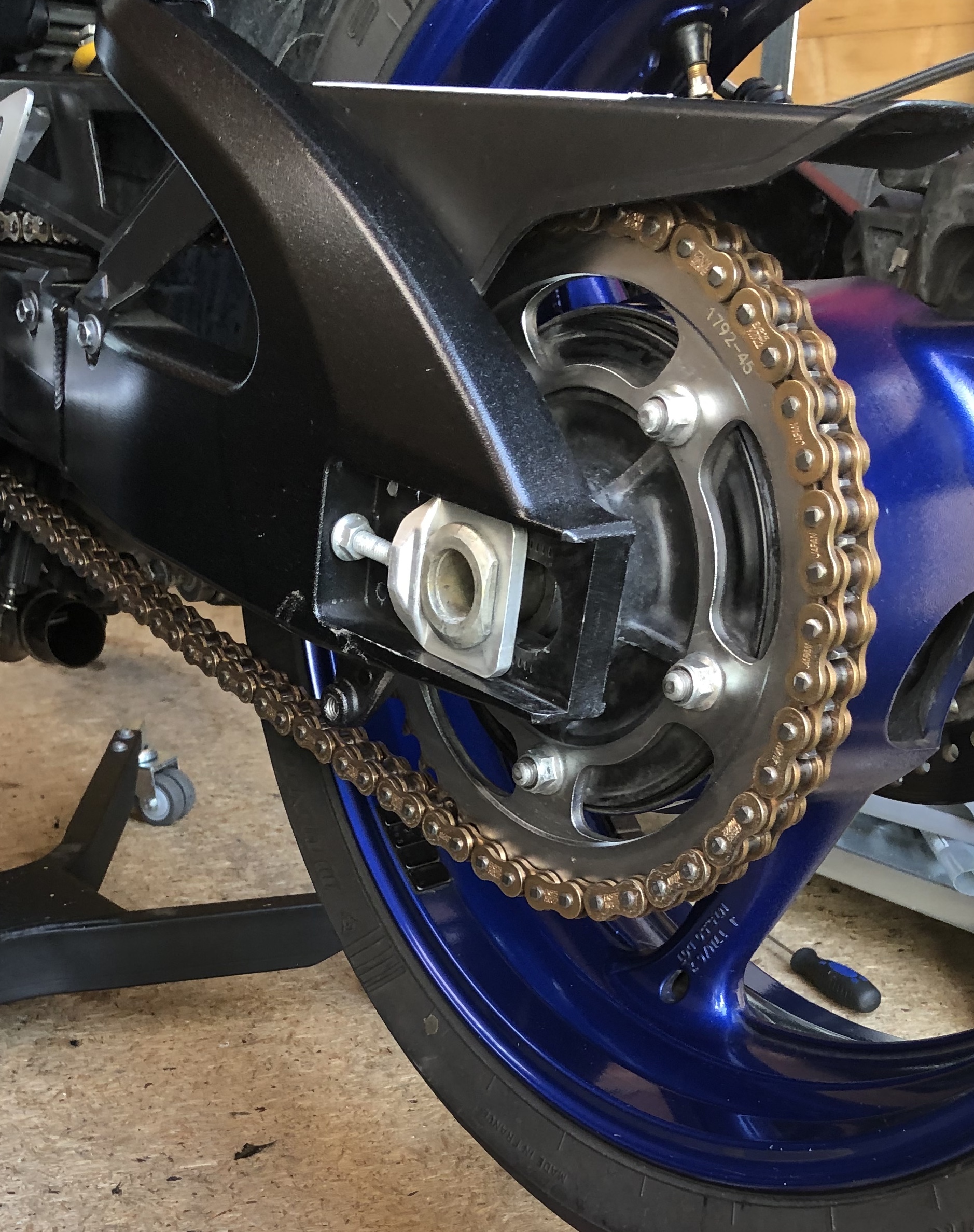

So ich hab die Diva mal im Winterquartier besucht :D
Auf dem ersten Bild siehst du das Loch, dass du noch bohren musst in deinen Rahmenschonern, damit du den Bug festschrauben kannst.
Das zweite Bild zeigt das Loch, dass du im Schwingenschoner bohren musst für den Bremsleitungshalter - ja der passt so dann rein ;)
Aufm dritten Bild siehst du, dass ich den Schoner auch ohne weiteres unter den Kettenschleifer schieben konnte - musste ansonsten nichts mitm Dremel o.Ä. bearbeiten!

@Dave: Wenn ich schon wieder sehen wie verfickt nochmal sauber deine Kettenglieder sind könnte ich kotzen. Habe meine extra mit Petroleum gebürstet aber so sauber sind die nicht. Reibst du da nochmal mit ner Speckschwarte drüber oder was???:D
@Thomas:Habe den Halter der Bremsleitung bei mir einfach weggelassen. Das hält jetzt seit 5 Jahren so. Vielleicht kannst du dir das bohren ja sparen
Ich wische die äußeren Teile der Kettenglieder häufig einfach mit WD40 ab :D
Wenn ich superfancy drauf bin, nehme ich den überteuerten HKS-Reiniger^^

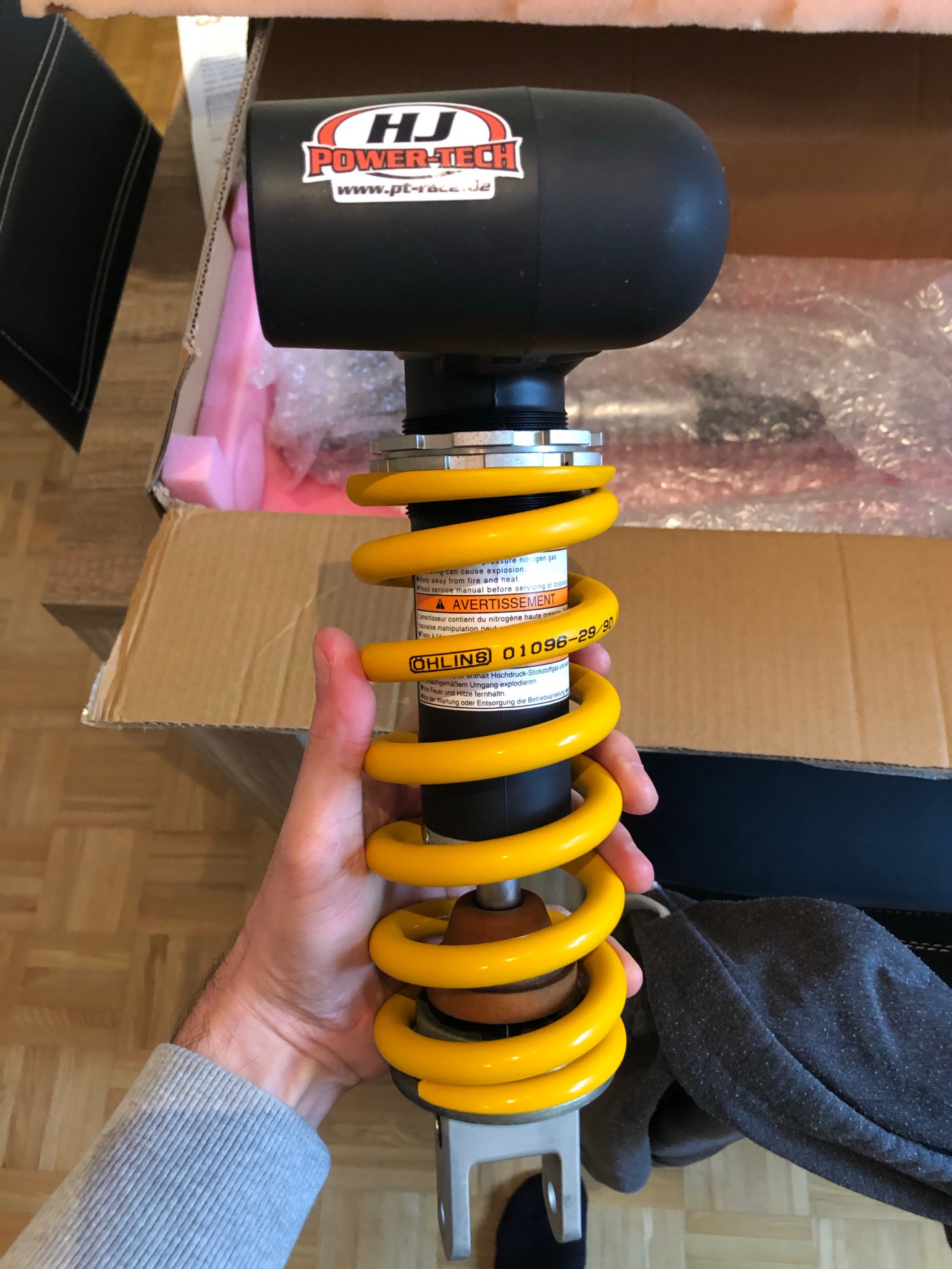

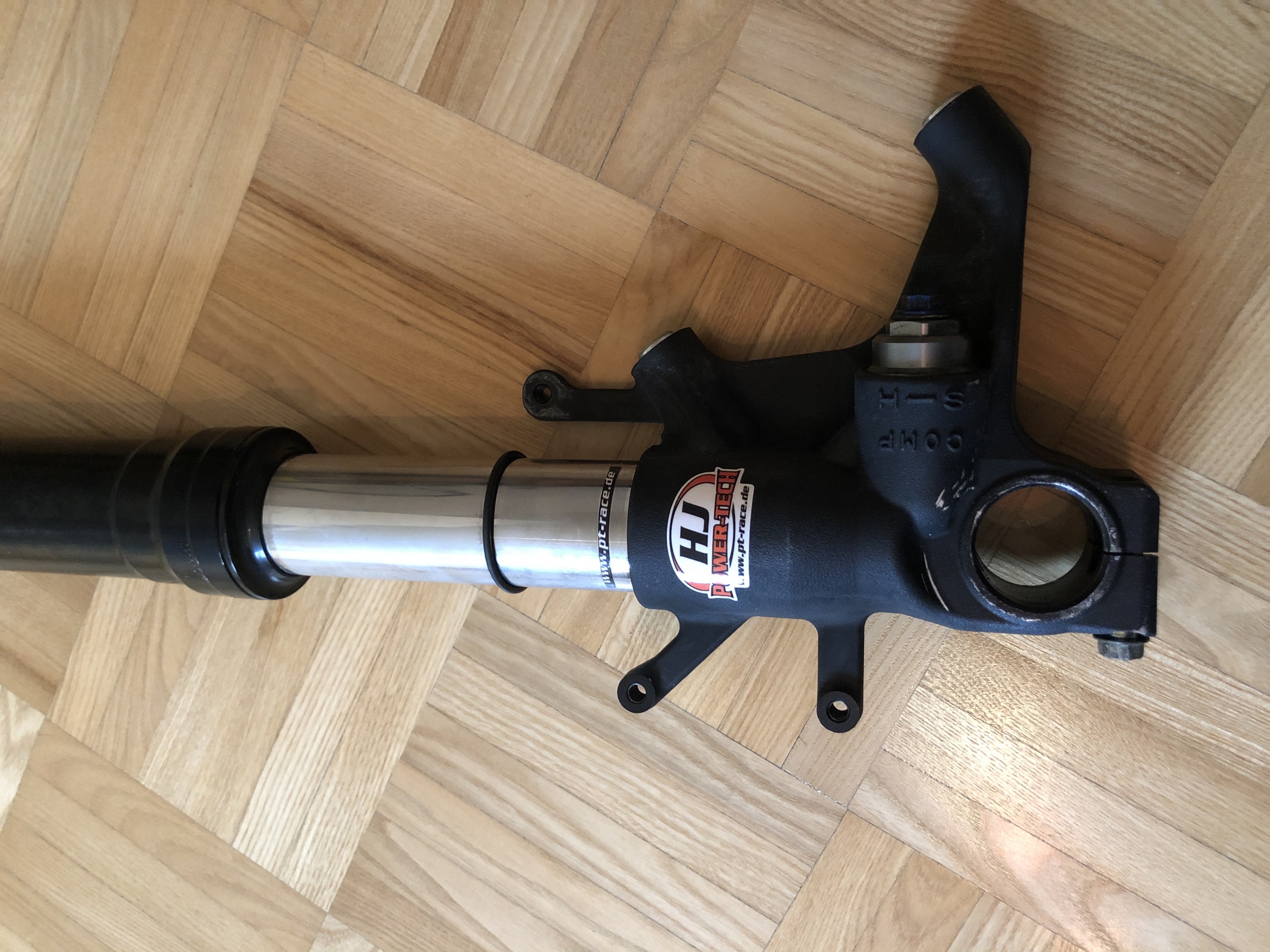

Soooo, Fahrwerk ist wieder da :D
Nur noch einbauen wenn ich dazu komme...

Hat in deinem Fall nicht lange gedauert was?!
Hast du ne andere Feder benötigt?
Thomas91
Thomas91
03.07.2011
6.295
Vorarlberg
GSX-R750 K8
Gute 4 wochen etwa.
Anscheinend, vorne k-tech federn hinten Öhlins, jeweils Lineare. Mit meinen 186 wiege ich mit 80-83kg auch mehr als die kleineren Japaner :D

Gute 4 wochen etwa.
Da haben wa ja genau diegleichen Maße :D
Sehr schick, aber ich finde er hätte am Federbein ruhig den hässlichen Warnaufkleber entfernen können
Naja sagen wir mal Nebensaison könnens bei mir auch mal 88kg sein wie im moment. Aber in der kalten Zeit gehts das auch so schnell :D
Warnaufkleber hätte man sicher weg machen können, aber hat mich noch nie gestört. Ich habe nur gehofft das die neue Feder auch wieder Gelb ist, was anderes hätte mir echt weh getan :/
Danke Maggus, da schaue ich im Frühjahr noch bzgl Bremse, aber denke da kommt dann Spontan die HC1 und dann mal schauen ob der "Wander drang" des Bremshebels dahin ist. Wobei ich sagen muss, damit er Wandert muss ich echt lange sehr hart Anbremsen.
