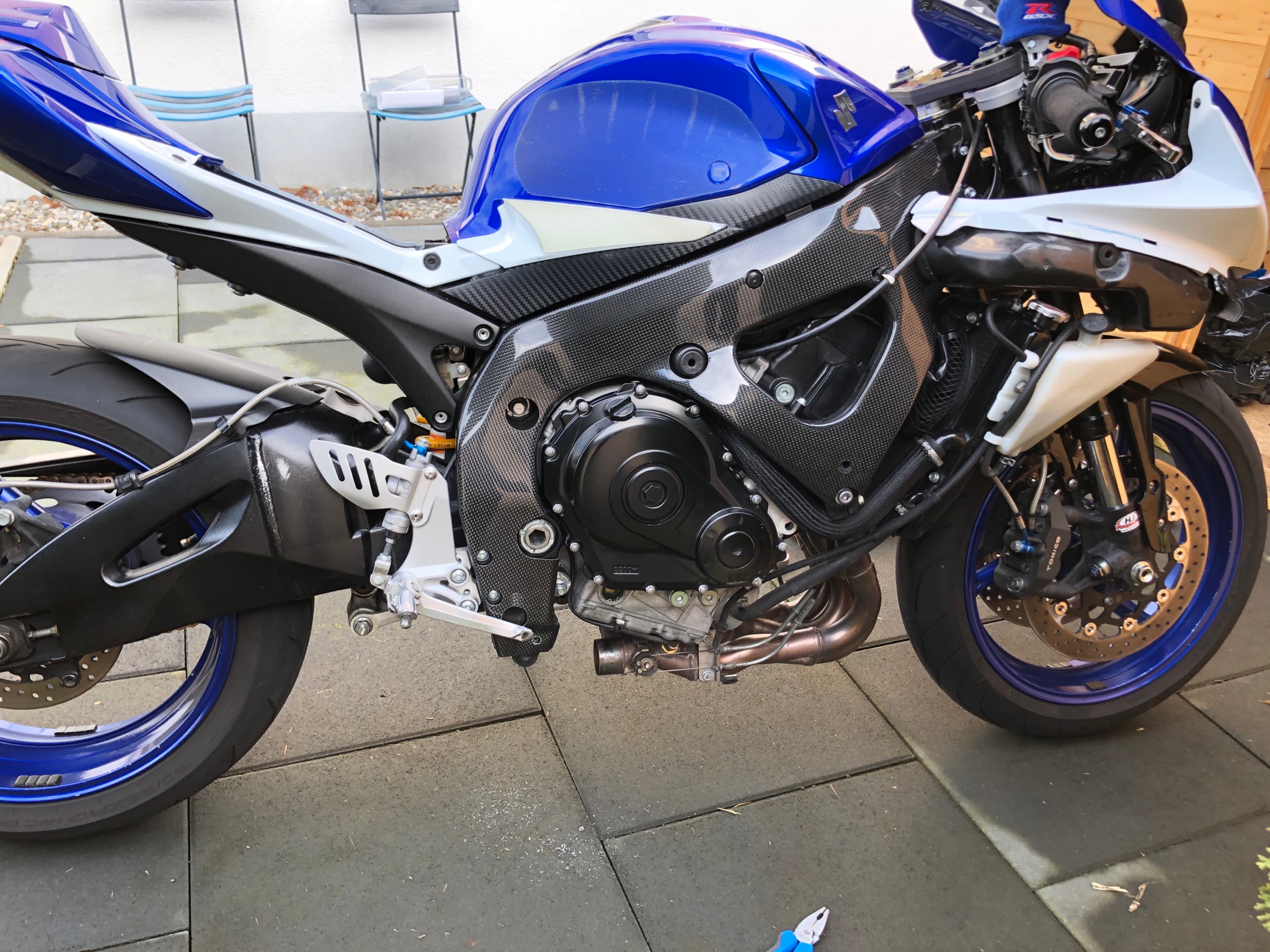

So war heute doch noch eben dran.
Um 12 Uhr nachhause gekommen und bevor ich auf die Couch gammel dachte ich mir gehe ich noch schnell raus da es heute nicht so kalt ist, zumindest das Fahrwerk wieder verbauen damit sie auf eigenen Rädern steht.
Ging alles recht gut, auch zu der unteren Gabelbrücke kommt man Top heran wenn man die Ram Air Kanäle ausbaut/weg dreht. Dann spart man sich die Kanel mit den ganzen Kabeln weg zu nehmen.
Bei drauf setzen habe ich das gefühl dass sie hinten etwas höher ist als zuvor, ist aber sehr schwer abzuschätzen, aber würde auf jedenfall sagen dass die hinten und evtl vorne etwas höher steht, ich sag mal ein kleinerer Mann hätte da probleme auf den Boden zu kommen (gefühlt, so hoch ist die natürlich nicht).
Ebenfalls merkt man sofort das die Gabel ebenso härter ist als zuvor.
Danach dachte ich dass ich noch den rechten Rahmenschoner kurz "Teststecke" und das Loch unten nachbohre. Er passt wirklich relativ gut, hätte ich mir schlimmer vorgestellt. Auch das Loch habe ich Pi mal Daumen gebohrt, aber tatsächlich perfekt getroffen :D
Und dann musste noch das Kabel vom QS weg, also noch schön verlegt, das Kabel vom Gangsensor verfolgt und unterm Tank mit Pink und Schwarz verbunden und gut ists.
Rahmenschoner montiere ich erst richtig wenn die Temperaturen passen damit auch das Klebeband gut hält.
Also gibts dann vorerst nur noch alle Schoner/deckel montieren, Schaltstange nochmal raus zum Lackieren (sieht nach 1 Monat bereits oxidiert aus der mist....), und bei gelegenheit mal den QS testen ob der funzt. Reifenwechsel sowie ventilspiel checken lasse ich im Frühling machen wenn sie wieder angemeldet und Fahrbereit ist.
Mehr wollte ich heute nicht machen, jetzt geht es dann erstmal auf die Couch :D

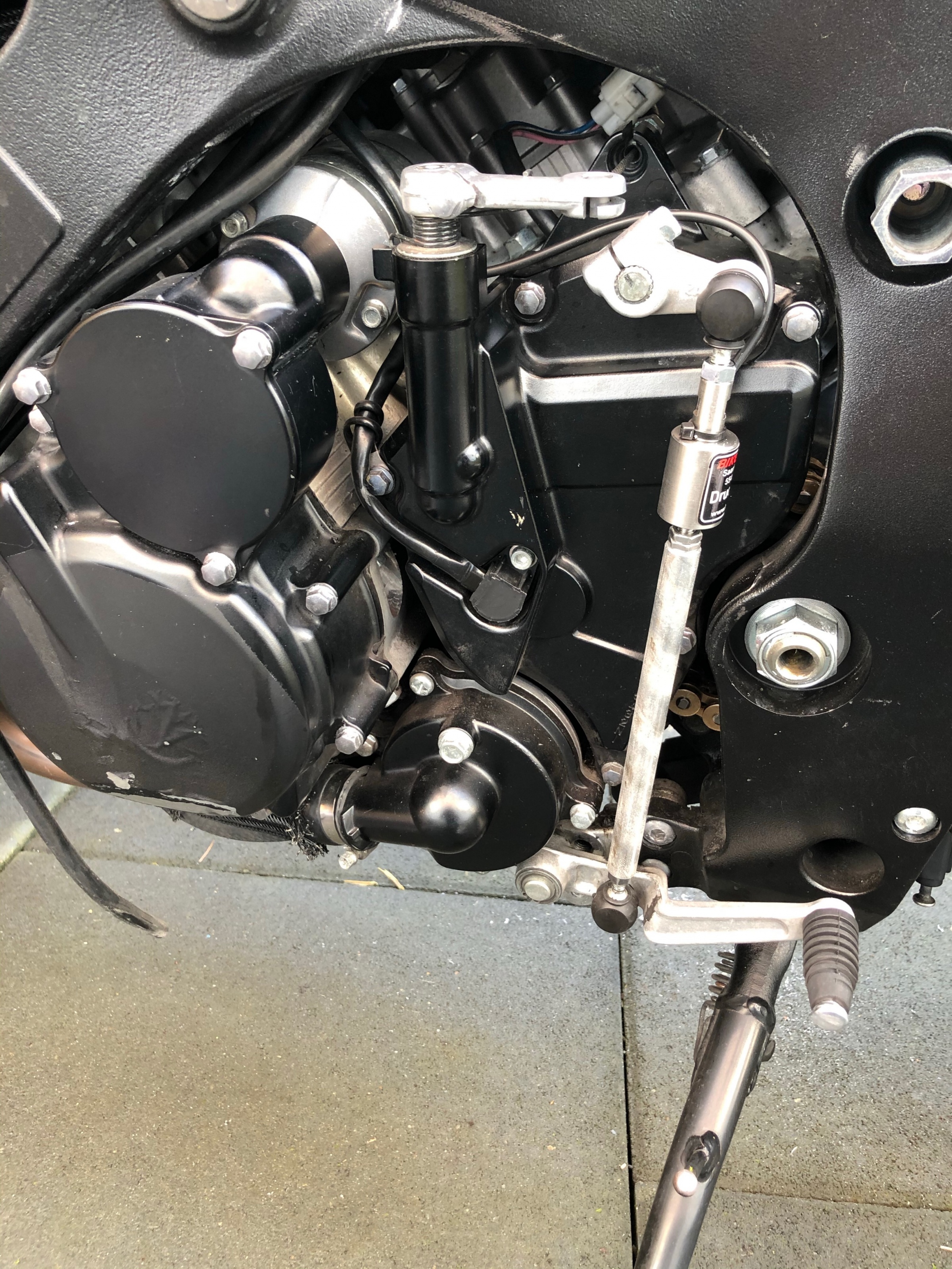

Wird schick die Kleine!

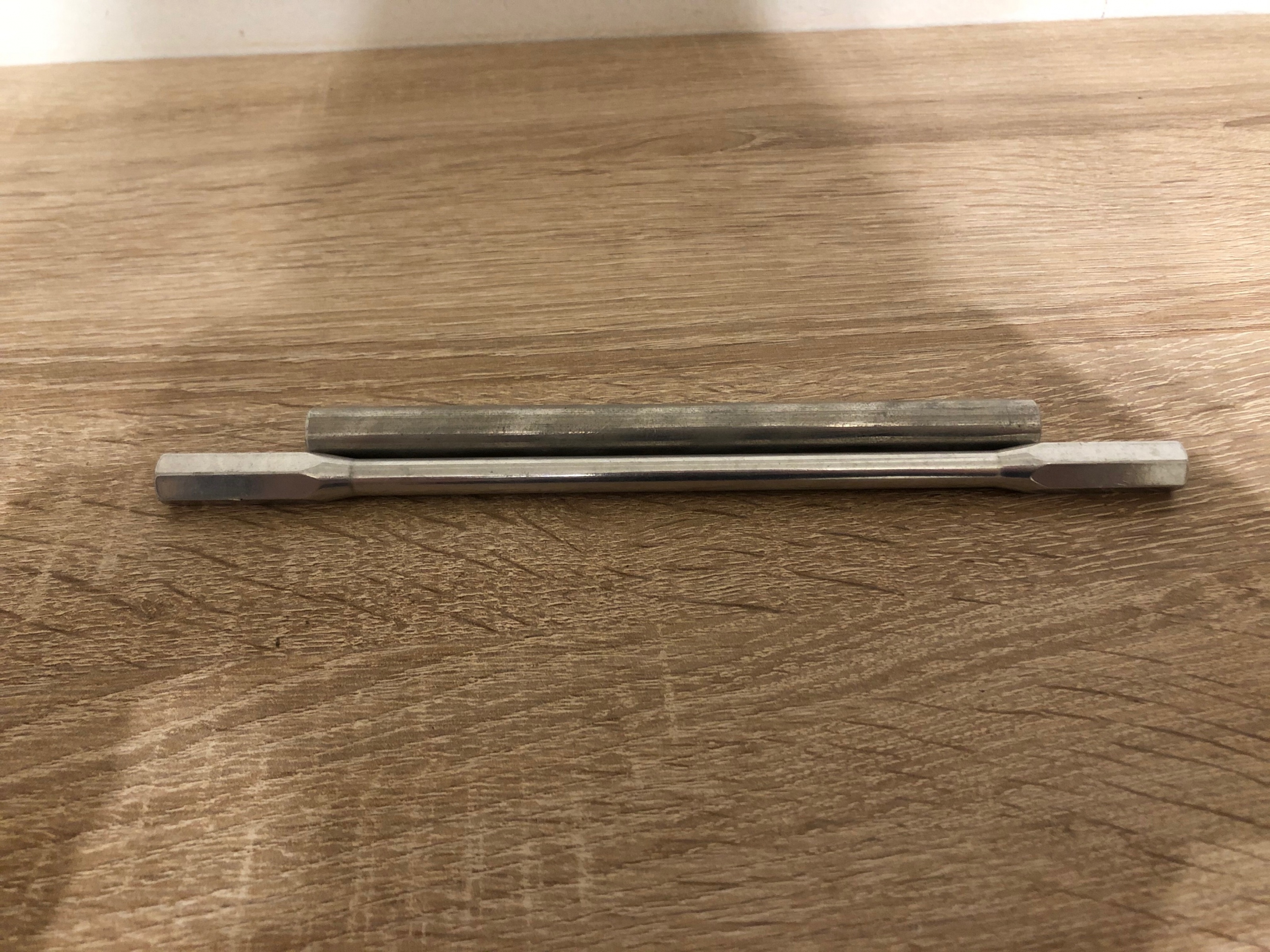

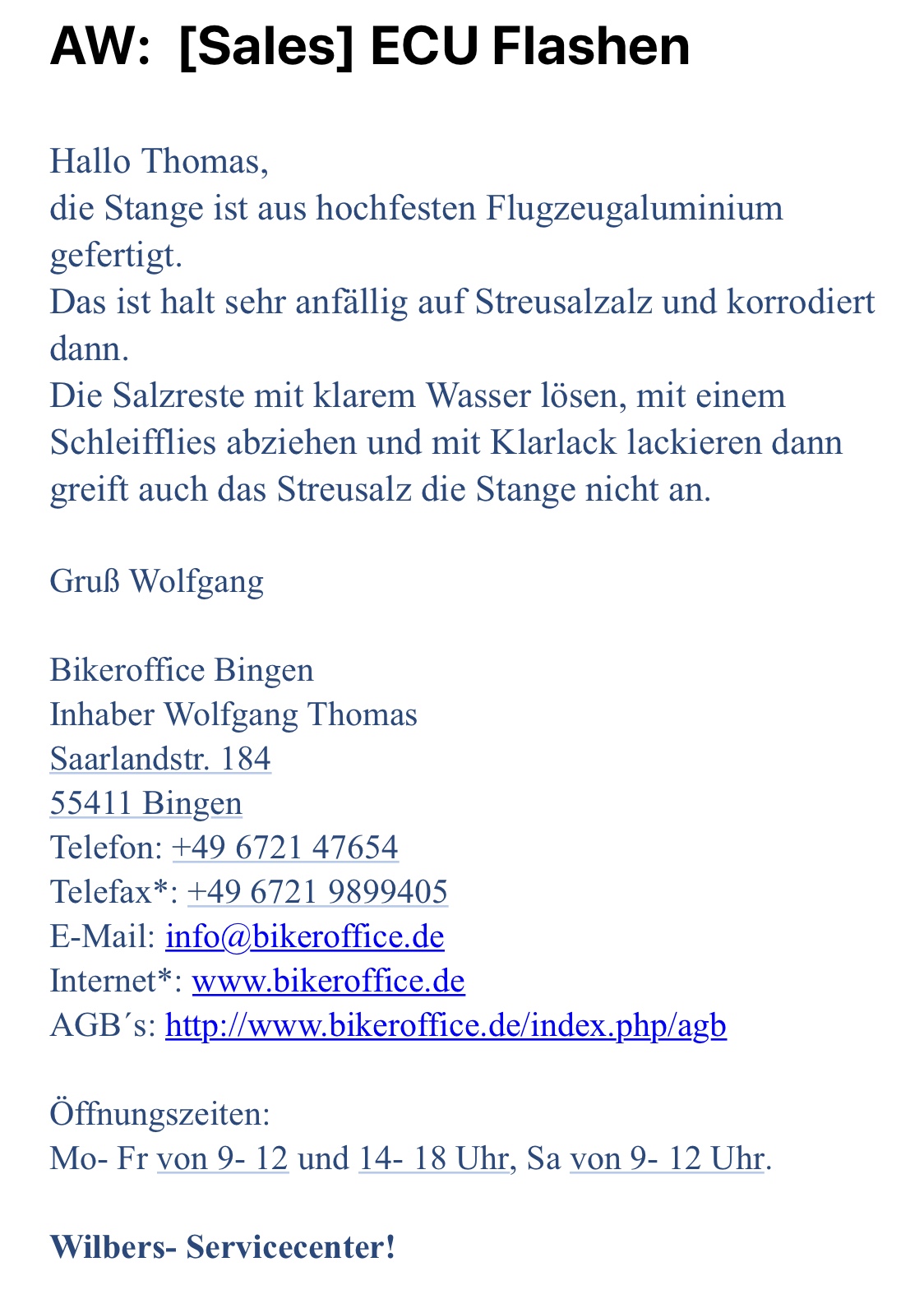

Wat ist das für ne Stange, dass sie oxidiert - wtf?!
Dreh mal mal den Kabelbinder so, dass man die Verbindung nicht sieht [emoji12]

Puh frag mich nicht, aber auf dem Foto sieht mans leicht, leichte weißliche Schicht im „zuckerstangen muster"....
Oh, ist mir noch garnicht aufgefallen :D Der war schon dran.

Reklamieren. Ist ja wohl ein schlechter Witz sowas. Rahmenschoner machen sich gut. Beim Federbein kannste messen. Standartmaß für Loch Loch beim Federbein is 315mm. Wenns länger ist, steht sie hinten logischerweise höher und bekommt mehr Druck aufs Vorderrad. Dann lenkt sie im ersten Moment zwar besser ein, wird aber beim rausbeschleunigen aus der Kurve unruhiger

Habe ihnen mal geschrieben, hier die Antwort dazu:

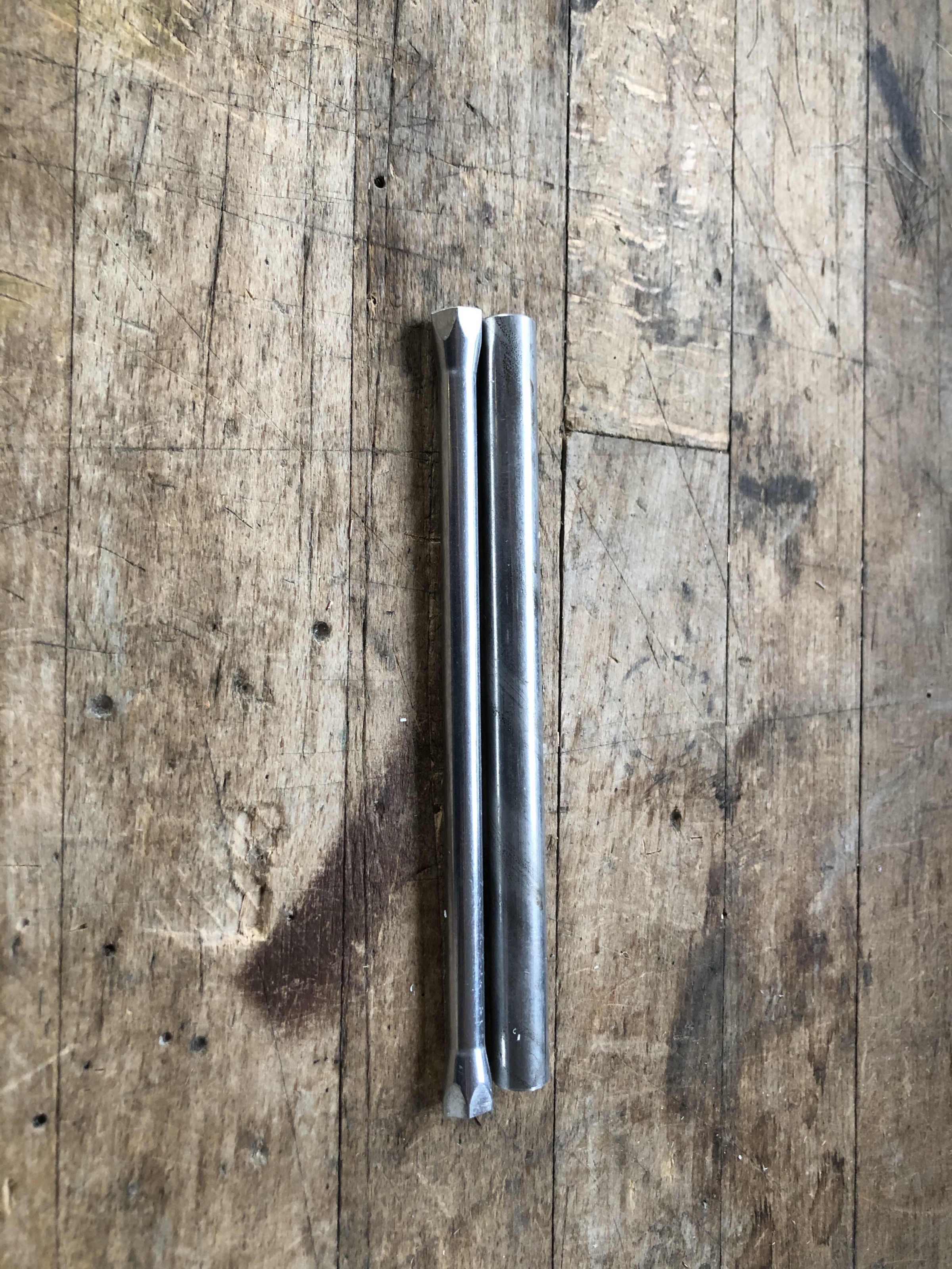

Da ich noch ne 2. Schaltstange habe, probiere ich diese mal zu kürzen, wieder hohl bohren und neues Gewinde rein Schneiden, mal schauen ob das so klappt. Muss sie wegen dem Achtkant etwas länger lassen als die andere Schaltstange, dafür habe ich dann auch ein punkt um sie zu halten wenn ich die Mutter anziehe, ist sonst etwas schwierig.
Und sonst wenns nicht klappt ist auch nix verloren dabei... Die Originale Stange sieht eben auch noch deutlich hübscher aus als das andere fette ding...
Voraussetzung dafür ist aber dass wir auf der Arbeit ein rechts und links Geschwindeschneider haben, das muss ich morgen mal checken.
Plan B ist dann eben die andere Stange gein Abschleifen und Lackieren.
Das Setup am Fahrwerk lasse ich nun vorerst mal so, habe den Dämpfer nicht gemessen, weiss nur das es 8mm Federvorspannung (denke vom Gewinde gemessen) sind.
Werde im Frühjahr mal fahren und schauen wie es sich anfühlt.

Ich glaub du brauchst nur einen stinknormalen rechtsgewindeschneider oder hab ich da nen Brainfuck?! :D

Dachte ich mir auch, aber hab die gewinde mal angeschaut, eins ist rechts eins links...
Meinte auch ich bin ganz helle, aber entweder sind wir beide Braingefuckt oder Suzuki hat 1 gewinde eben auch noch anders geschnitten am Schaltheben oder der welle oben... :D

Ist eins linksrum. Zur Not kaufst du dir einfach eins. Trotzdem ist die Antwort nicht wirklich Kundenfreundlich. Schließlich bist du ja "vermutlich" noch nicht damit gefahren.

Haben bei der Arbeit natürlich nur für Rechtsgewinde was da.
Werde aber eine Seite mal machen und schauen ob es geht, wenn ja dann kaufe ich noch ein Gewindeschneider und mach dann die 2. Seite.
Finde es auch nicht so cool, 30€ für die Stange für nichts. Bin kein Meter gefahren, habe die Stange nur ran geschraubt.

Jau was soll dann die Aussage mit dem Streusalz? Schreib ihm das mal, dass du damit gar nicht gefahren bist. Der Wolfgang ist eig ein netter und hilfsbereiter Kerl. Würde ihm nochmal aufn Zahn fühlen!

Habe gesagt das ich kein Meter gefahren bin.
Aber hier mal mein Plan B
Beide Seiten etwa 2,5cm gekürzt (glaube ich), mit einem M5 Bohrer nochmals ca. 17mm rein gebohrt und das Rechtsgewinde geschnitten.
Fürs Linksgewinde muss ich erst mal einen bestellen. Hat keine Sau auf Lager sowas.
Die Stange ist dann aber noch etwa 4mm länger als die andere, aber wollte nicht mehr kürzen damit ich mit dem 10er Schlüssel die Stange noch halten kann.
Theoretisch sollte es aber gehen.

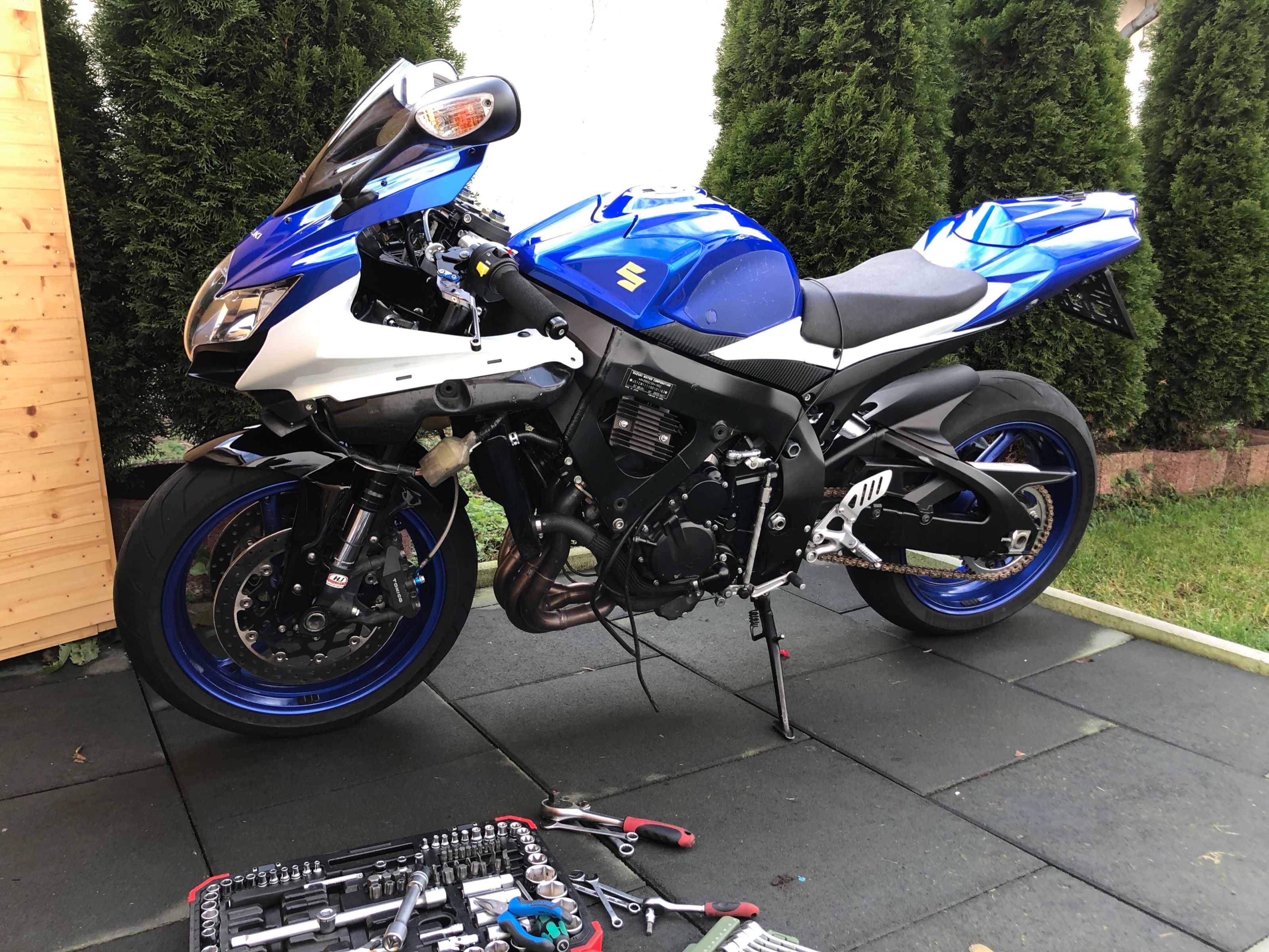

So es geht wieder ein wenig weiter.
Rahmenschoner und Motordeckel sind dran, Kabelbinder lasse ich noch ein paar Tage dran für das Klebeband.
Habe dann noch schnell die Batterie verbaut um den QS zu testen, und ja, geht nicht...
Erst habe ich ihn am Kabel vom Gangsensor bzw nach dem Stecker an Schwarz und Rot angehängt, ohne erfolg.
Dann mach die Kabel am Gangsensor selbst angeschaut, da gibts schwarz, schwarz rot und schwarz gelb. Habe ws dann noch zwischen Schwarz und Weiß gehängt, ebenfalls ohne erfolg. Immer auf über 4.000 gedreht um es zu testen.
Muss da mal bei Biler Office nachfragen.

Schaut gut aus! Wird immer schicker die Kleine!
Wegen QS: Sollte eigentlich gehen bei 4000 U/min, aber dreh sie mal höher, vielleicht gehts dann.
Der Standalone QS von Dynojet ging eigentlich bei jeder Drehzahl.
lg

Danke :D Ja finde langsam sieht sie genau so aus wie ich möchte, abgesehen von alterbedingten optischen Mängeln.
Habe bis kurz vor 6.000 gedreht, mehr hat der Platz nicht hergegeben...

Ach ich trottel.
Mit den Geschwindigkeitssensor klappts natürlich nicht. :D
Falsches Kabel erwischt, nun funzt es.
1-2x knallte sie auch richtig geil wenn ich bei 5-6000 von Gas ging :D Hoffe das macht die auch wenn sie richtig war ist. Kann es kaum mehr Erwarten bis zur nächsten Saison.
Nun nur noch Ölwechsel und Ventile einstellen lassen und evtl Bremspumpe, da bin ich noch am überlegen. Und evtl mal das ISC Ventil ersetzen, nun hatte sie im Stand wieder nur ein Leerlauf von knapp unter 1000U/min, als sie warm war genau 1000, mal schauen wie es ist wenn sie wieder richtig bewegt wurde, evtl einfach Wintermüdigkeit.
