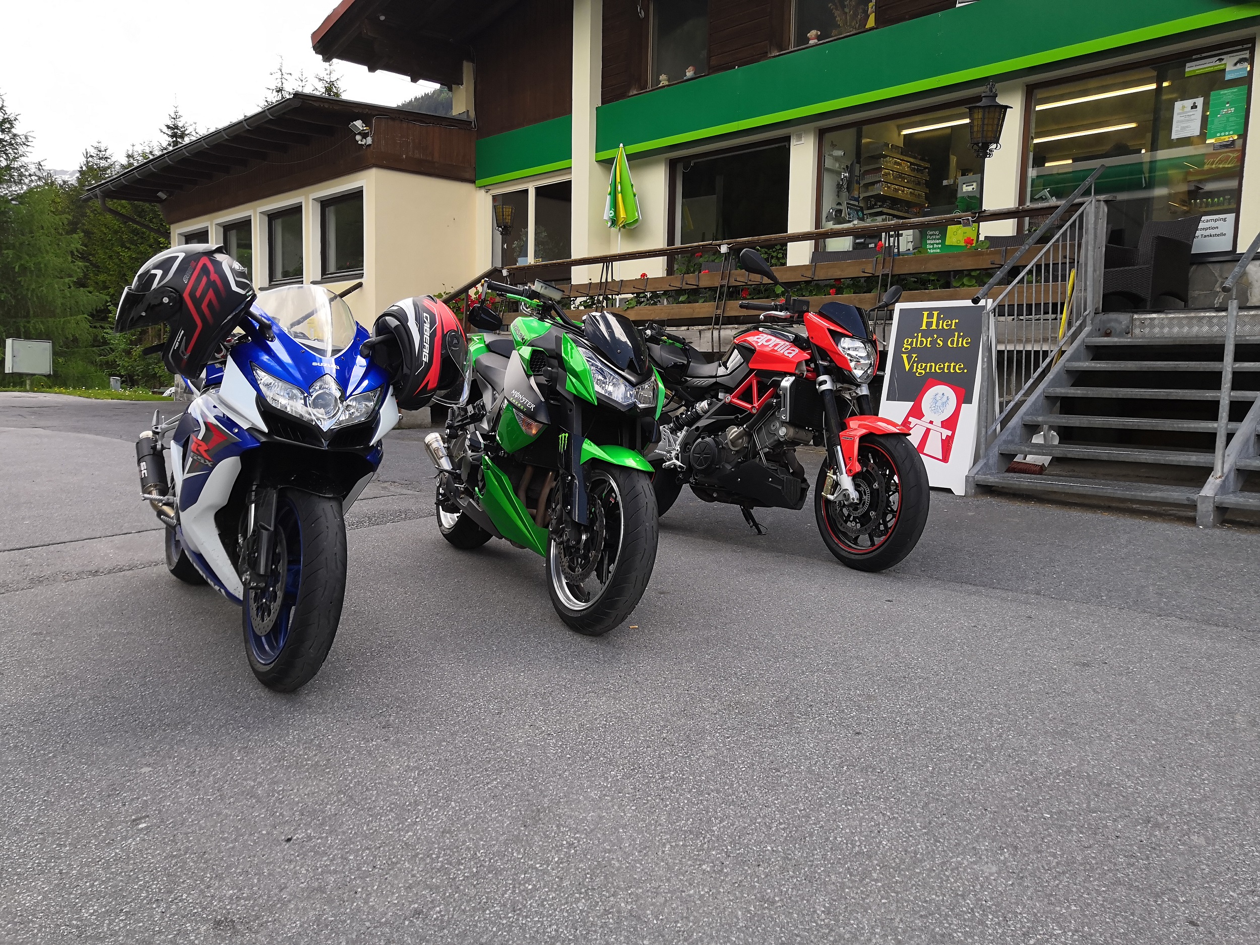

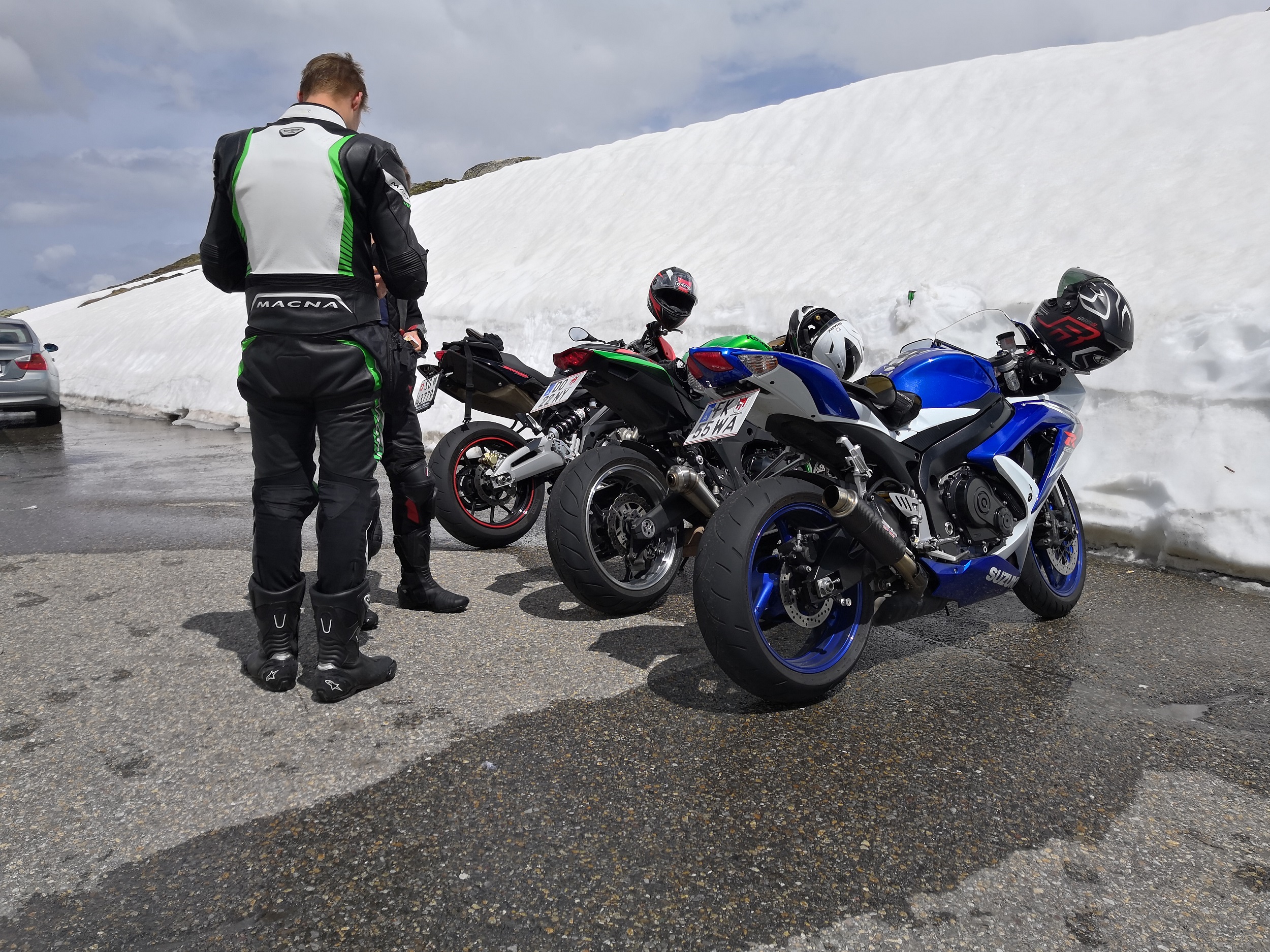

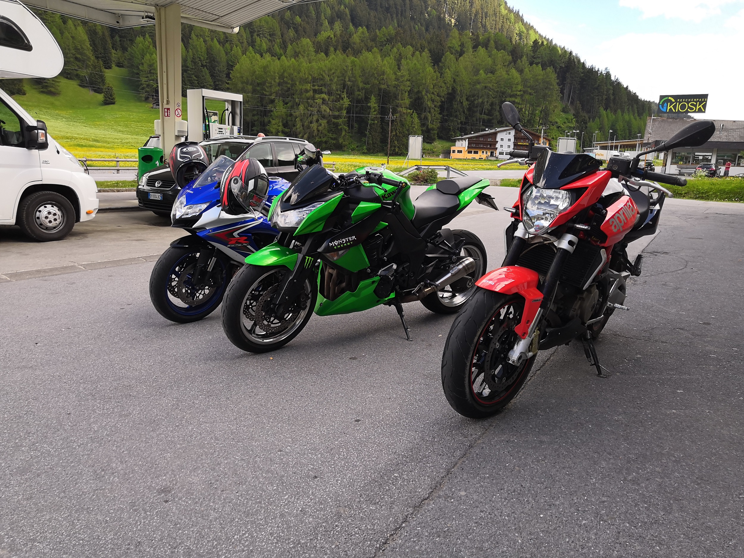

Zwar mit reichlich Verspätung, aber hier noch ein kleiner Bericht zur Ausfahrt von letzter Woche Sonntag.
Wir trafen uns um 10 Uhr um mal eine etwas größere Tour zu Starten, zudem kam der Arbeitskollege von meinem Kollegen mit. 24 ist er, erst mit Motorrad begonnen und derzeit eine gedrosselte Aprilia Shiver.
Wir dachten uns das wir heute Abwechslungweise mal in die sehr Preiswerte benachbarte Schweiz Fahren gehen, damit wir auch mal eine ruhigere Ausfahrt haben. Hätte nämlich relativ wenig Lust in der Schweiz als Raser zu deklariert werden :D
Also Startpunkt war Sennwald, dann ging es mal bis nach Landquart auf der Autobahn dahin und dann über Landstraßen weiter bis nach Davos. Undglaublichwerweise meinte da mein Kollege schon er müsse Tanken, seine z1000 zeigt nur noch 2 Striche an, nach 140km.... :nono: Wie sich später raus stellte, geht die Tankanzeige einfach mächtig falsch. Also mal voll getankt und dann weiter auf den Julierpass, wir haben uns wie immer vorab geeinigt dass sie mich Fahren lassen sollen, wenn ich lust habe fahre ich ein Stück eben mal etwas zügiger, und will nicht das sie verbissen probieren nach zu kommen, was meistens wieder weniger gut ausgeht, aber auch hierzu später mehr. :eek:
Nach dem Julierpass ging es direkt mit dem Ofenpass weiter, einfach ein Traum die Straßen, extrem lang gezogene Kurven, Teils richtig guter Belag, und teils kam man sich vor wie Kornfeil in Frankreich :lol:
Oben auf dem Pass hatte ich dann ein kleines Dejavue, ist zwar auch schon so 5-6 Jahre her aber damals machte sich ein anderer Kollege wegen eines Steins in der Kurve lang :/ Dachte mir noch ob ich oben am Pass stehen bleiben soll und sagen dass die beiden langsam machen sollen, aber was will ich denn, sind beides Erwachsene Männer, die wissen schon was sie tun, Männer schätzen das Risiko ja generell immer realistisch ab :D:D
Also ich vom Ofenpass runter, bin eben zügig gefahren und auf den geraden wenig gas da ich an meinem Motorrad, am Führerschein und an meinem Geld hänge. Erst konnte mir der mit der Shiver erstaunlich gut folgen, hatte da schon zweifel, neuer Motrradfahrer aber unfassbar schnell, verdammt der kleine Mann ist echt gut! Aber viele Korrekturen gab es bei ihm in den Kurven.
Irgendwann verlor ich die beiden au dem Rückspiegel da ich eine Gruppe überholt habe, unten am Pass machte ich dann gaaanz langsam und wartete bis die beiden wieder auftauchen, aber da kam nichts, gut also bleib ich mal stehen und warte weiter. Nach 2-3 Minuten warten wurde mir schon etwas mulmig in der Magenregion, und in diesem moment kam die grüne z1000 von meinem Kollegen daher, was ein Glück. Aber HALT, warte mal, der Typ sieht ja ganz anders aus, und Italienisch spricht er auch noch, man, ist wohl doch jemand anders. Nach dem er verstanden hat das ich mit Österreichischen Kennzeichen relativ wenig bis garkeine Italienisch kenntnisse habe zeigte er einfach nach oben.
Na gut, also jagen wir den Berg wieder hoch, irgendwo "liegen" die beiden schon dachte ich mir.
Kurv bevor ich am Pass oben wieder an kam sah ich dann beide in einer Ausweiche stehen, beide Standen, Maschinen sahen auch nicht schlimm aus, also mal rüber gefahren.
Tja, und wie soll es anders sein, der mit der Shiver wollte mir eben gegen meinem Rat folgen, überholte noch eine Gruppe und muss in der nächsten links direkt hinter mir dann in der Kurve das Vorderrad verloren haben. Er rutschte zum Glück nur in die Kies ausweiche, aber das lustige dabei, GENAU AN DER STELLE hatte mein anderer Kollgene vor 5-6 Jahren seinen Unfall, nur eben 20m später. :nono::lol:
Ihm ging es soweit gut, die Maschine war nur verkratzt und der Schalthebel ist abgebrochen, aber er konnte noch schalten wenn er den Fuß am Rahmen entlang geführt hat.
Nach einer kurzen "Kriesenbesprechung" ging es weiter auf unserer Tour, er wollte nicht zurück, ihm ginge es gut. Naja, er erinnerte mich irgendwie am MM93, denn was machte er, aufgestiegen und genau gleich weiter gefahren :eek:
Dann ging es weiter übers Stilfserjoch nach Italien, dort suchten wir uns ne feine Pizzaria, welches gar nicht so leicht ist gegen 14-15Uhr, da hat einfach alles zu :smilie_f: Irgendwann fanden wir was, nach einer stärkung ging es richtung Reschenpass weiter, dann merkteich schon, mit dem Schweizer MM93 stimmte was nicht, er war verdammt langsam, da ich nun auch mal Sprit gebraucht habe mit meiner gefühlten Elektro Maschine bliben wir mal stehen.
Er konnte seine rechte Hand inzwischen fast nicht mehr bewegen, weder richtig Gas geben, noch Bremsen. Wir haben seine Maschine dann im Tirol stehen lassen an einer Tankstelle und er ist mit der z1000 mitgefahren. Also richtung Landeck, ab auf die Autobahn und mal nachhause Steuern.
Da wir aber keinesfalls durch den Arlbergtunnel fahren würden, fuhren wir davor ab uns nahmen natürlich den Pass.
Und hier kommt der punkt wo ich mir am liebsten selbst eine rechte verpassen würde für meine dummheit!
wir fuhren etwa 50km Autobahn, dann richtung Pass, was kommt mir in sinn bei der ersten schönen linkskurve den Pass hoch? Genau, Kollege noch schnell überholen und zwischen ihm und einem Tourer das Knie in der Kurve auf den Boden pressen und innen (war enorm viel Platz) auf dem Knie lässig am Tourer vorbei, so lautete zumindest der Plan :D
Wie ihr euch vorstellen könnt lief das nicht ganz wie geplant ab. Also hier mal so wie es in realität war,
ich überholte noch die Z, zwischen Z und Tourer ging ich in die Kurve, Arsch raus, Oberkörper raus, Knie raus, also einfach alles raus gestreckt und ab in die Kurve, als das Knie dann unten war klappte mir auf einmal der Lenker ein :eek: Aber wieso nur, nach 50km autobahn ohne wirklich viel kurven.... :nono::lol: drückte ala Marquez mit dem Knie ganz lässig die Maschine wieder hoch was auch gut geklappt hat, aber dann direkt wieder, also das selbe in Grün, natürlich alles ganz easy ohne Probleme, ist ja Standart dass der vorderreifen einklappt.
Ne Blödsinn, hatte irre Schwein dass ich das irgendwie retten konnte! Habe sie schon mit dem Knie wieder aufgedrückt, aber denke da war mehr Glück, als wie Reaktion/können dabei. Mein Malstift wollte sich auch noch zu wort melden und sein revier markieren, aber drückte ihn gekonnt zurück. Oben auf dem Pass dachte ich mir dann das ich mal kurz absteigen musste, mit den dicken Eiern kann ich ja nicht mal mehr Sitzen :lol::lol: War im nachhinein ein super Gefühl, aber könnte mich für diese Peinliche "Anfängeraktion" richtig abwatschen, sowas sollte mir sicher nicht passieren, k.a. wo ich da gedanklich war. Evtl. auch weil ich die leitzten km die ich fuhr immer auf der Rennstrecke mit Reifenwärmer dran war, da muss man nicht lange warm fahren.
Wie auch immer, hatte ein rießen Glück und seit dem denke ich wieder 100% auf Rennstrecke zu wechseln...
Nicht nur wegen meiner dummheit und die des Shiver Fahrers, sondern auch wie viele Motorräder und Autos mir an dem Tag wieder auf meiner Seite entgegen gekommen sind, unfassbar.... Und zudem kann ich nicht wirklich lange nach Stvo fahren, kann ich einfach nicht.

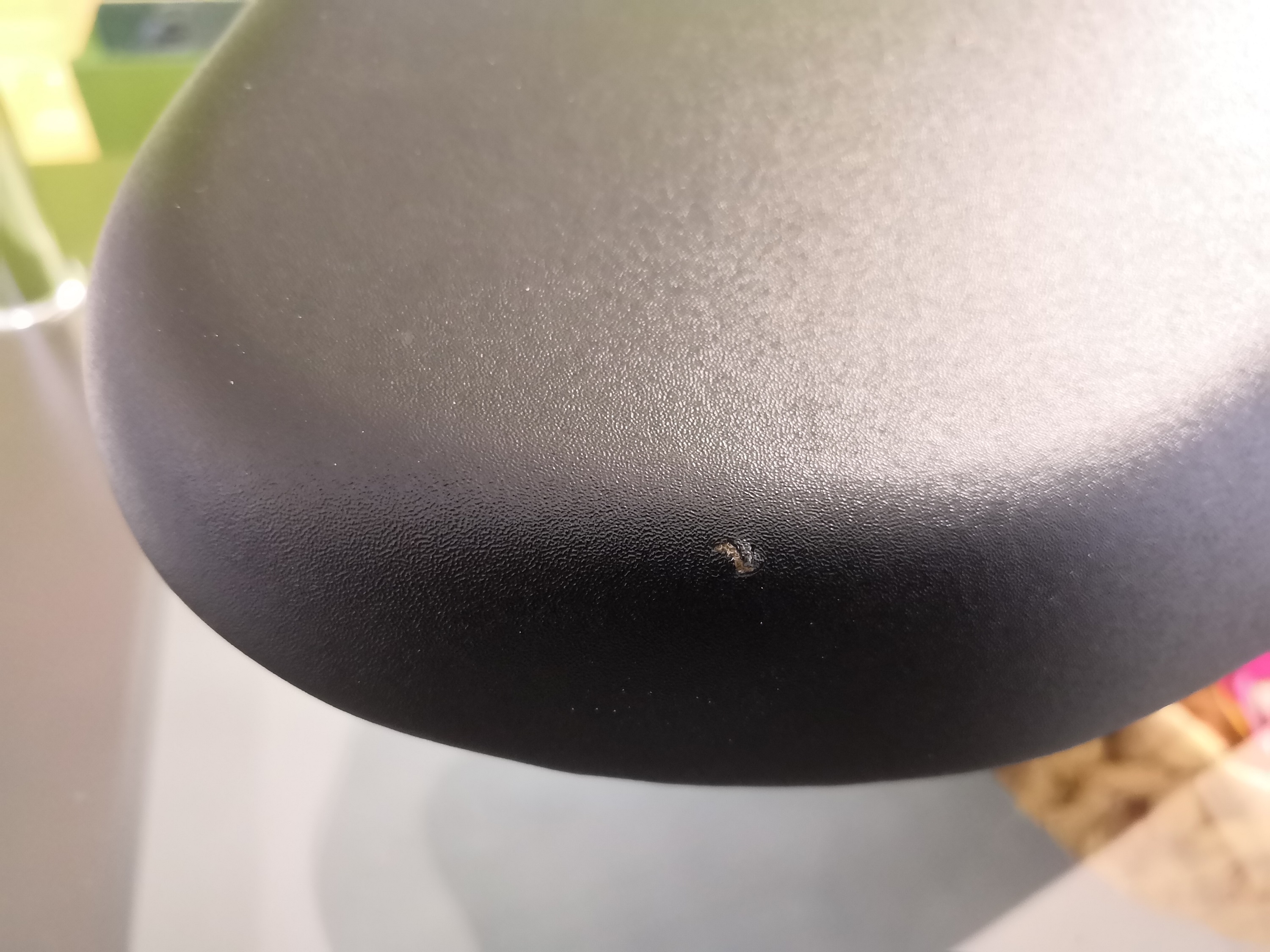

Und beginnen werde ich mit meiner Sitzbank. Letztens habe ich hier leider ein kleines Loch entdeckt, also kurzerhand bei Tante Louis den Rutschfesten Sitzbezug bestellt, so bald dieser hier ist, werde ich mich mit Tacker und Heißluftföhn ans beziehen machen, bin gespannt wie lange es dauert bis ich den Sitz in Müll schmeiße :lol:

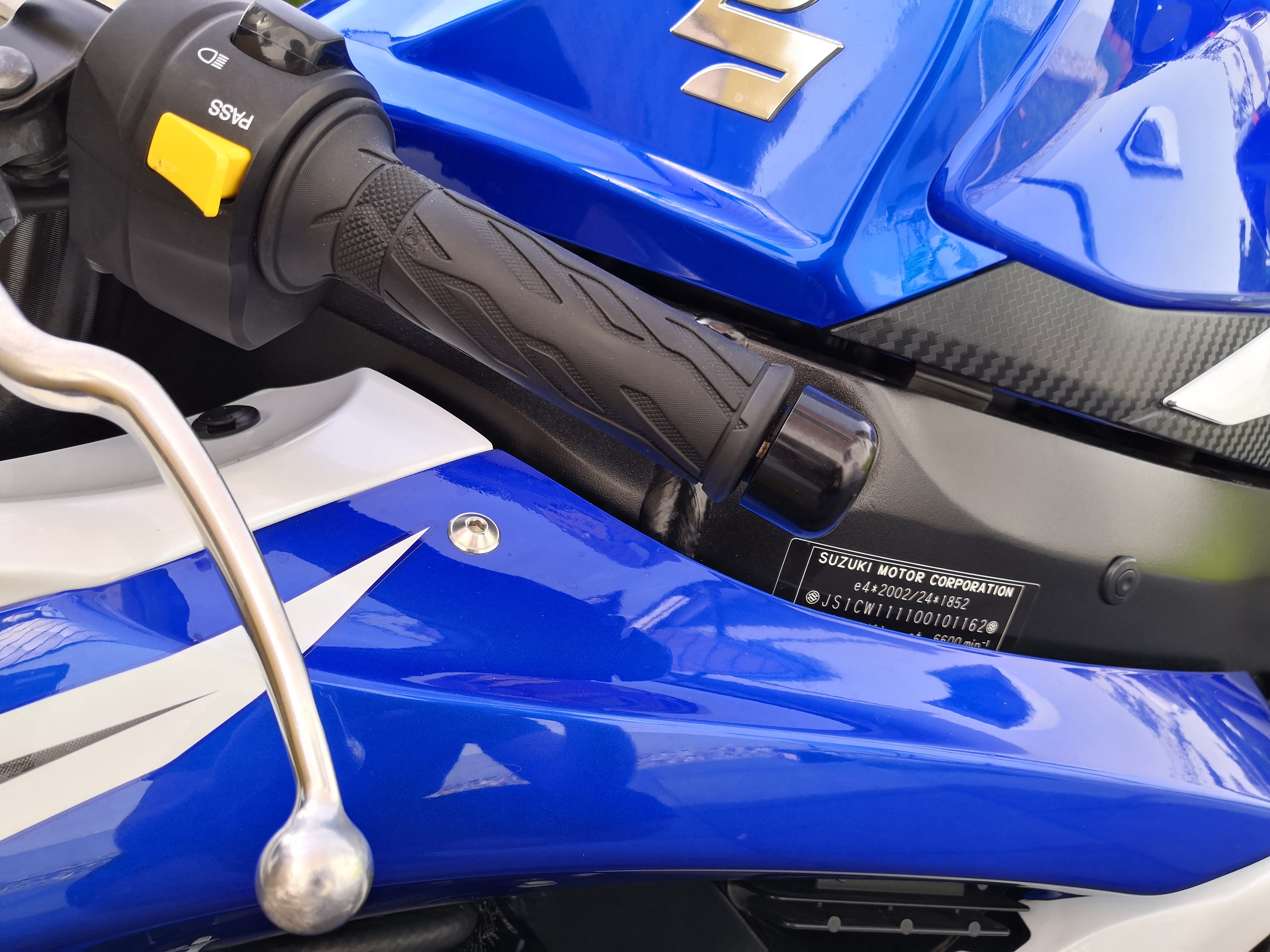

Da Tante Louis dazu noch Lenkerenden in recht ähnlicher Optik wie die Originalen hat (andere gefallen mir nicht) habe ich auch hier noch welche bestellt. Die 40.000km haben ihre Spuren hinterlassen und die Farbe sowie Oberfläche der Lenkerenden ist nicht mehr so prickelnd. Nun noch Motul Kühlerflüssigkeit in den Warenkorb und ich wäre mit Versand bei €80,90
Dank meines vorhandenen 80€ Gutscheins kommt die Rechnung auf sagenhafte €0,90...

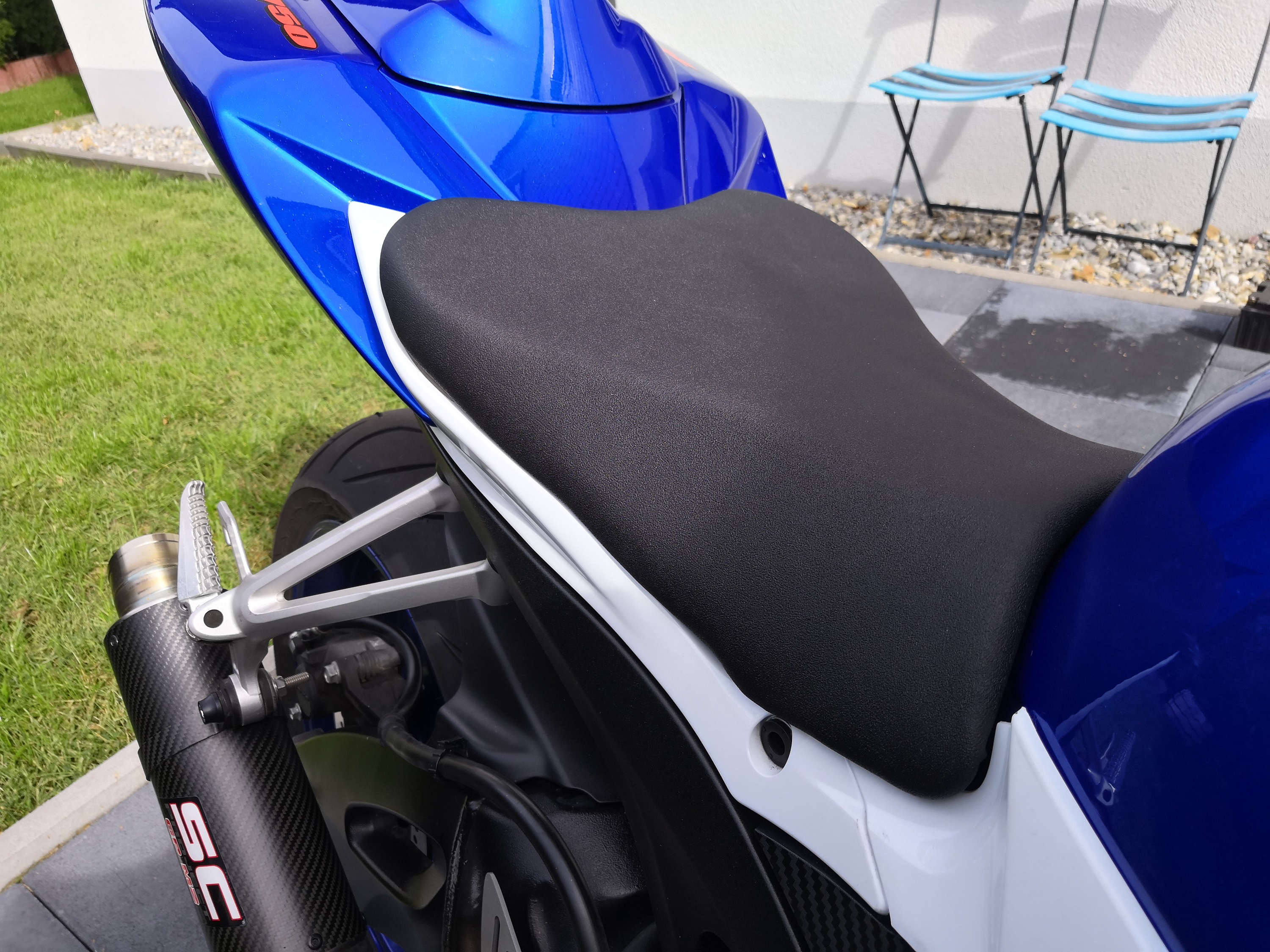

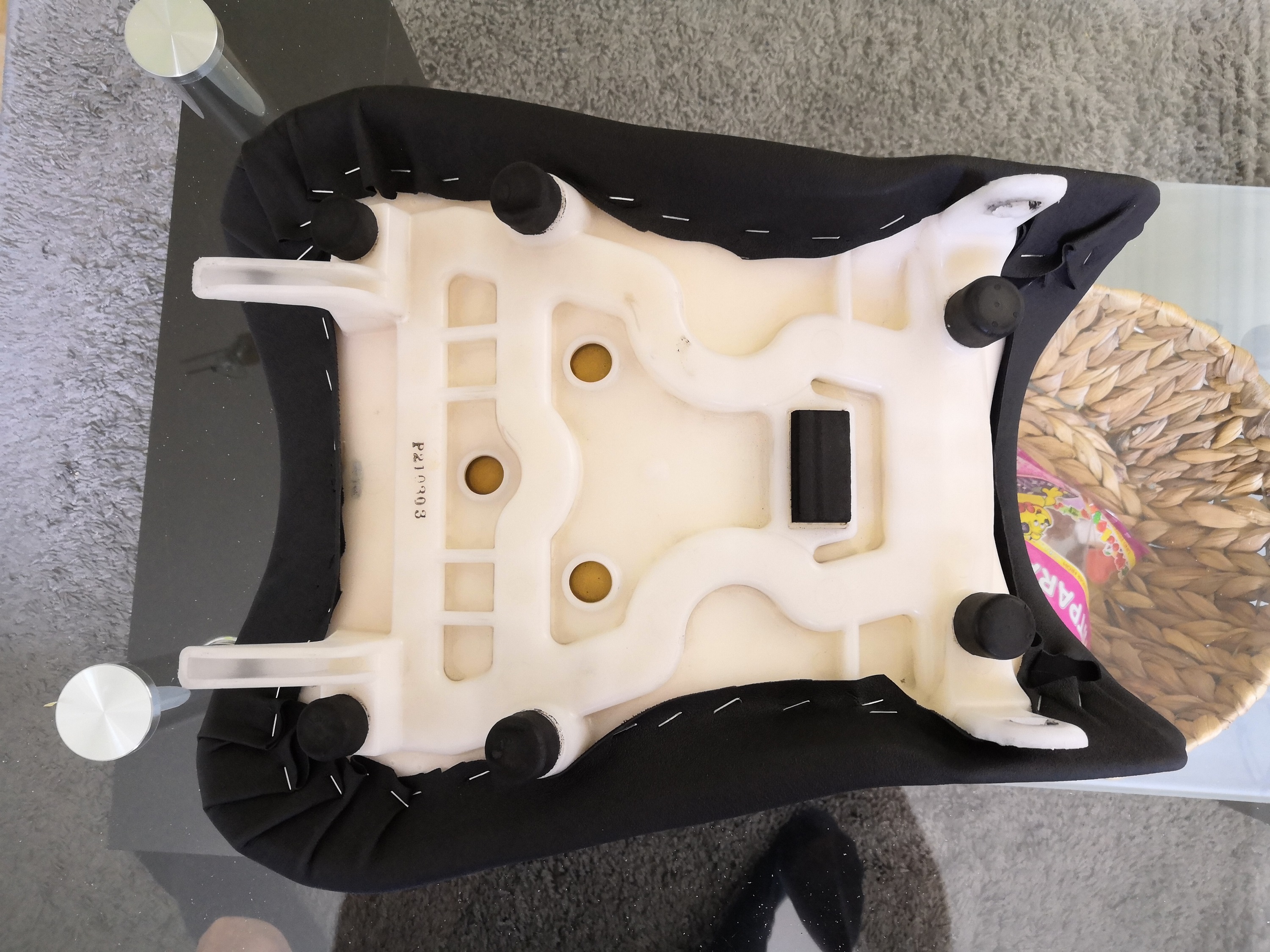

Sitzbezug

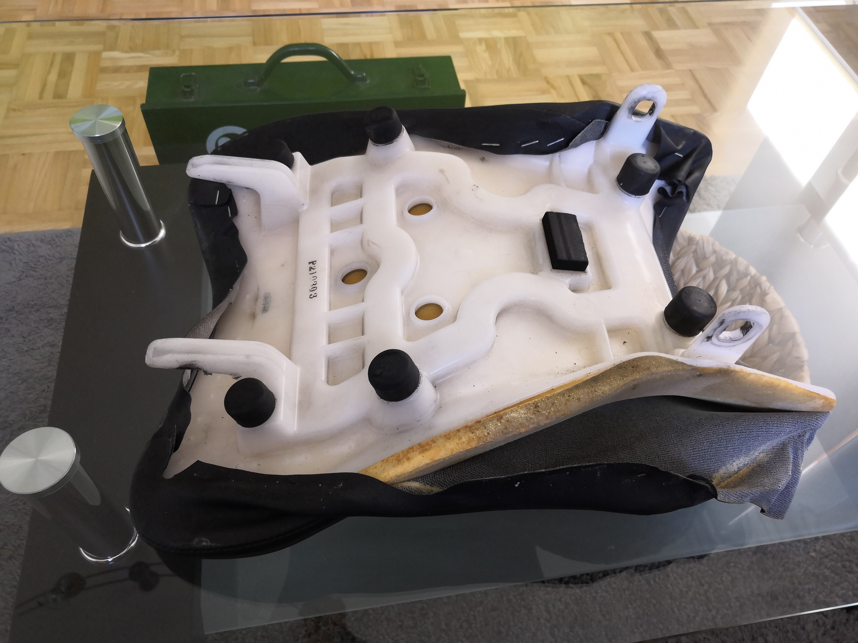

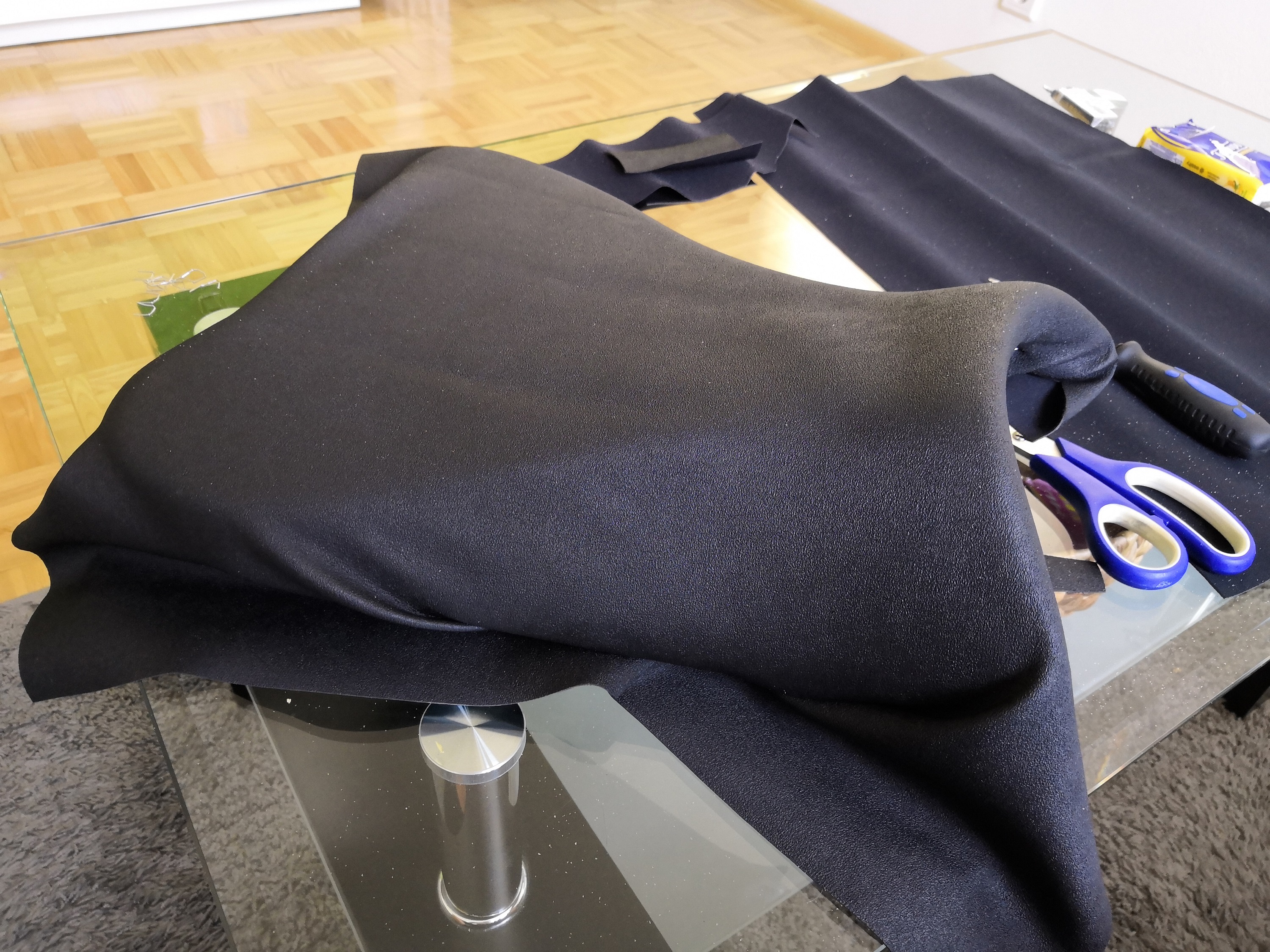

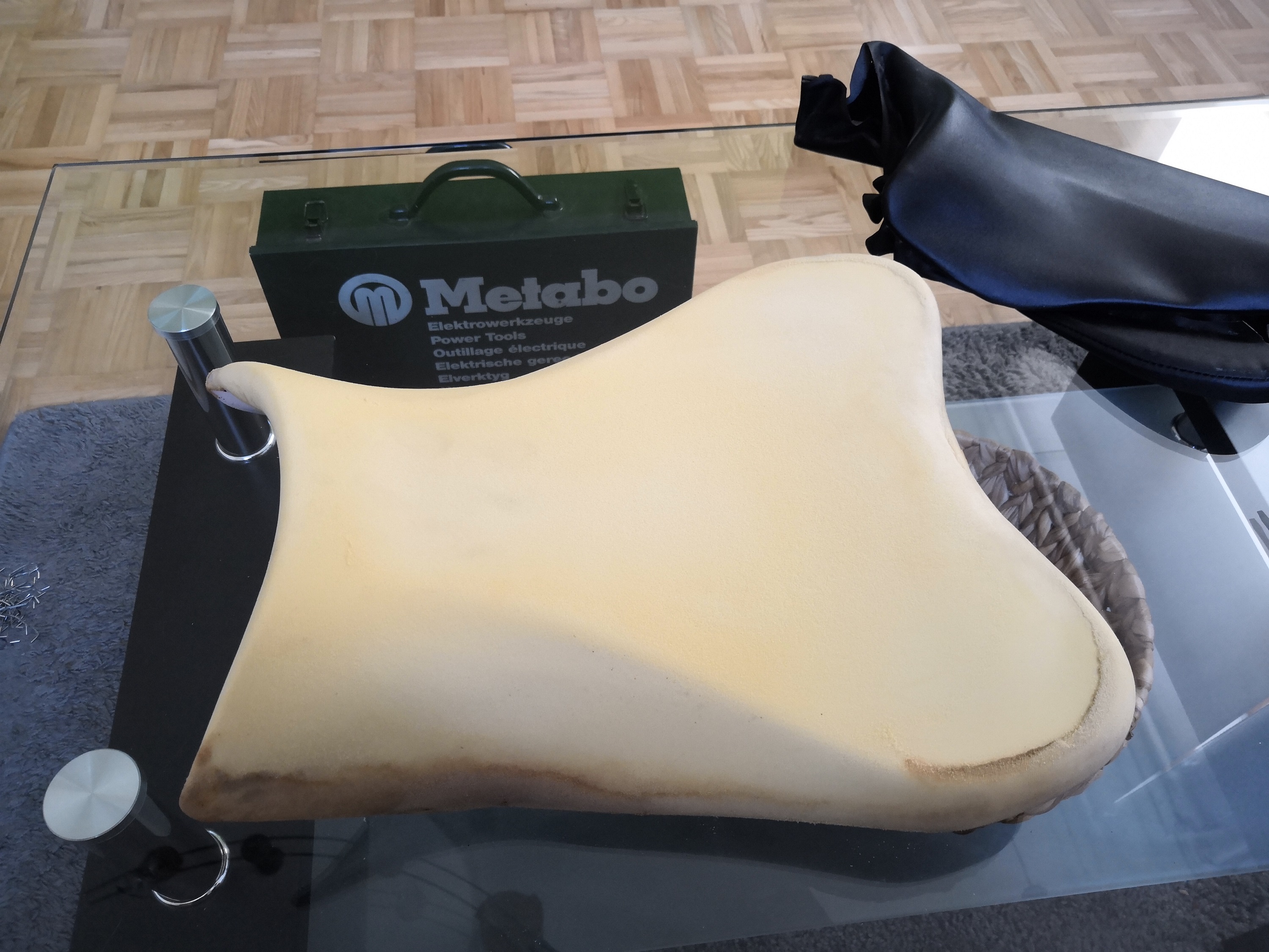

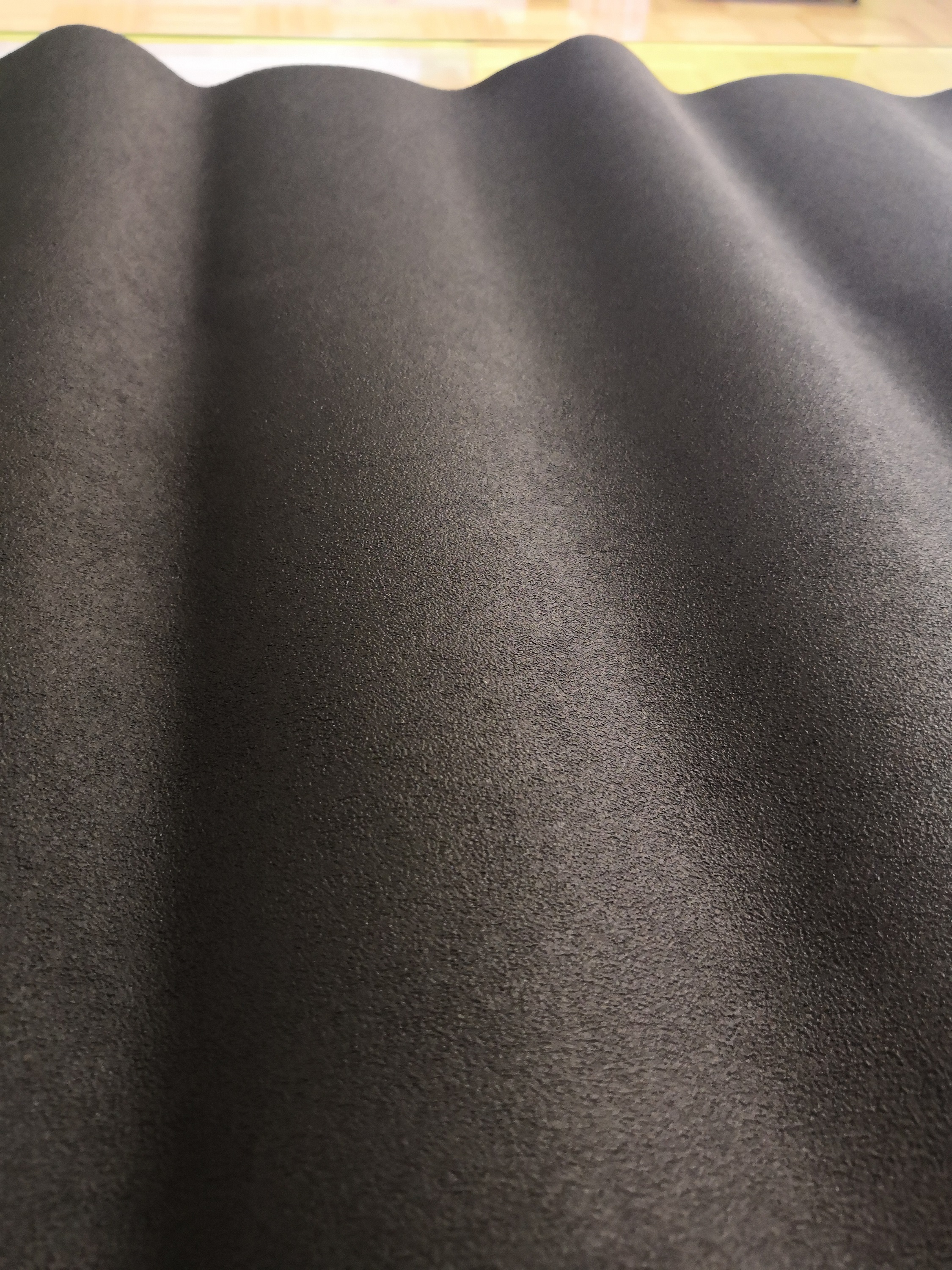

Heute konnte ich mal wieder so gar nicht schlafen und wachte schon gegen 5 Uhr auf, nach weiteren 2 Stunden die ich verbracht habe wieder einzuschlafen, klappte es schlussendlich aber gegen 8 Uhr musste ich dann eh wieder auf. Ab zum DHL Paketshop meine Lieferung von Louis abholen.
Erstmal habe ich 3 Liter Motul Kühlflüssigkeit besorgt, Lenkerenden welche beinahe wie Original aussehen was mir sehr entgegen kam da ich keine bunten grellen, Spacig metallartige blingbling Steckdildos dran haben will. Und dazu noch den Antirutsch Sitzbezug aus Kunstleder in Rauhlederoptik.
Auslöser dieser Aktion war ein mini Loch im Original Bezug, aber da dieser sowieso eine Haftung wie poliertes Glasseis besitzt, wird gleich was besseres "über gestülpt", im normalfall mag man ja immer ohne, aber hier ist ein dicker "gummiartiger" Überzug doch von Vorteil :lol:
Erstmal ging es ins Wohnzimmer da gerade FP3 der MotoGP lief, also machte ich mich nebenher ans Abziehen des alten Bezugs, nach entfernen von gefühlt 256,3 Klammern war der alte Bezug schon weg.
Den neuen Bezug erstmal auf dem Tisch ausgebreitet, grob zugeschnitten und dann man Studiert an welchem ende ich am besten Anfangen soll das ich nicht alles 3x machen muss und keine Falten habe. Also ich muss euch sagen, ich habs probiert, ich habe meine restlichen verbleibenden Hirnzellen echt aktiviert, aber da es meine erste Schneiderarbeit war, war es fast klar das ich es doch 2-3x korrigieren muss.
Immer entstand sonst wo wieder eine kleine Falte oder es war dann nicht gut genug gespannt als ich weiter gemacht habe, also an der anderen Seite die Klammern wieder gelöst, gespannt und fest getackert.

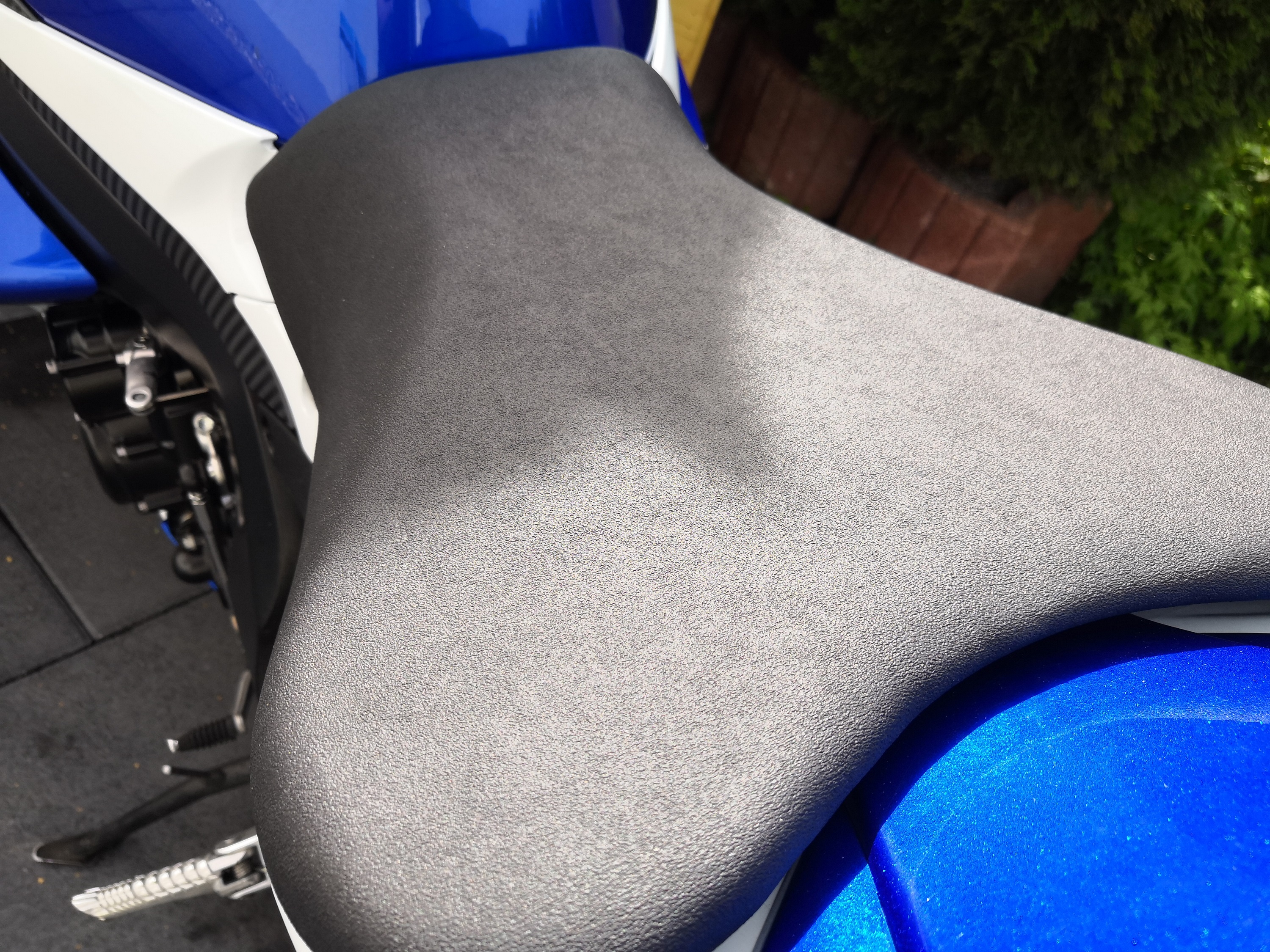

Nach der 3. Runde sah das alles schon relativ gut aus, also den übrigen Bezug schön abschneiden, nochmals kurz drüber Föhnen, alles checken, immer noch ok, dann ging es rund, Tacker in die Hand und BÄNG BÄNG BÄNG, getackert was das zeug hält. Die Klammen welche ich Verwendet habe sind leider fast Doppelt so lang wie die Originalen, aber wenn man darauf achtet wo man sie rein knallt :D, ist alles in Ordnung, ansonsten hat man nochmals zusätzlich Grip :cool:
War für die Aktion etwa 1-1,5h dran, finde ich für mein ersten Versuch doch ganz ok. Dann schnell ins Gartenha... äh, Motorradgarage und testen wie er aussieht, und siehe da, passt 1a und sieht wirklich klasse aus.
Werde ihn nun mal 1-2 Wochen so montiert lassen, wenn dann immer noch alles i.O. ist werde ich zur Sicherheit mit Patex das Kunstleder noch etwas ankleben, habe irgendwie angst das die Klammern sich durch den Bezug fressen da man schon deutlich mehr Grip auf dem Sitz hat und es dadurch mehr an den Klammern zieht, aber evtl auch nicht, da die Innenseite des Bezuges fast schon kauf dem Schaumstoff klebt, also wird der Bezug nicht wirklich rutschen und die Klammerstellen nicht Strapazieren. Mal abwarteb´n, evtl klebe ich noch, evtl lasse ich es so.
Dann noch schnell die 2 neuen Lenkerenden rauf und das wars schon fürs erste.
Kühlflüssigkeit tausche ich erst irgendwann im Winter, genauso wie Stahlflex, Kupplung,..... da ich das alles gerne gleich mit meinem neuen Werkzeug machen würde welches ich wohl nächsten Monat bestellen werde :D

Sauber [emoji1303]
Hoffentlich hält der Anti-Rutsch Bezug was er verspricht!
Übrigens nützen Stompgrips noch mehr als der Bezug - beides in Kombination ist super!

Bezug machte ich in erster Linie nur wegen dem Loch im Originalen.
StompGrip bzw Eazy Grip oder Racefoxx Pad sind auf jeden fall auch noch eine idee, aber da nehme ich nur die ohne Noppen, die mit nehmen den Kombi schon gut ran :/

Hab gerade deinen neu bezogenen Sitz gesehen. Freut mich, dass es geklappt hat!
[emoji106][emoji3]
