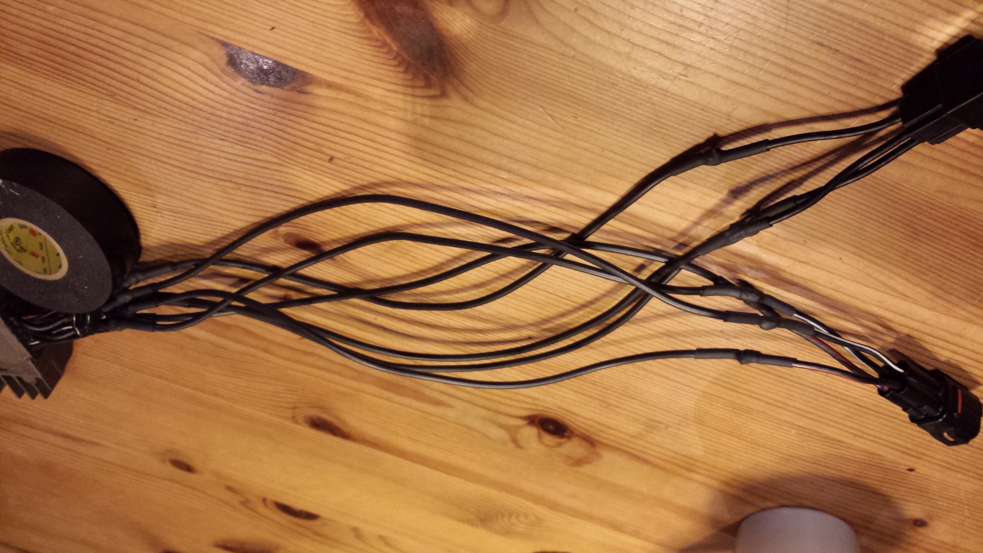

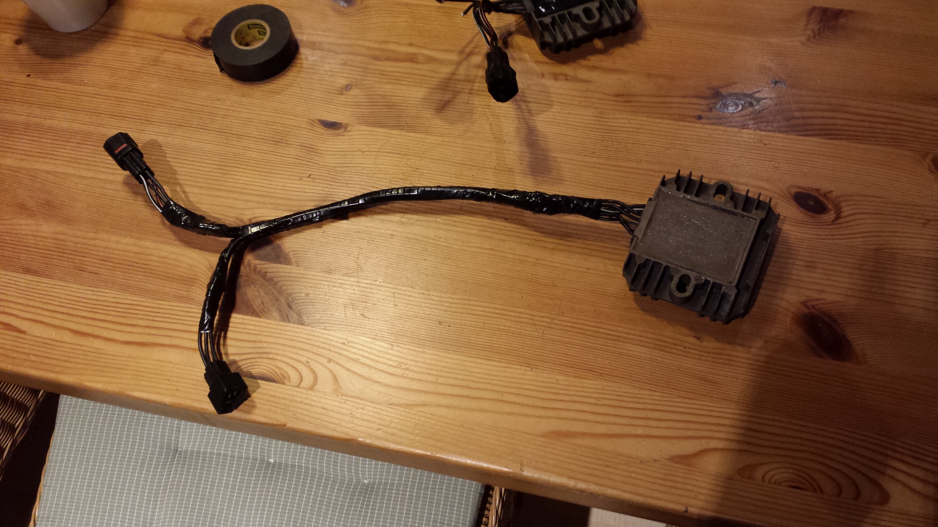

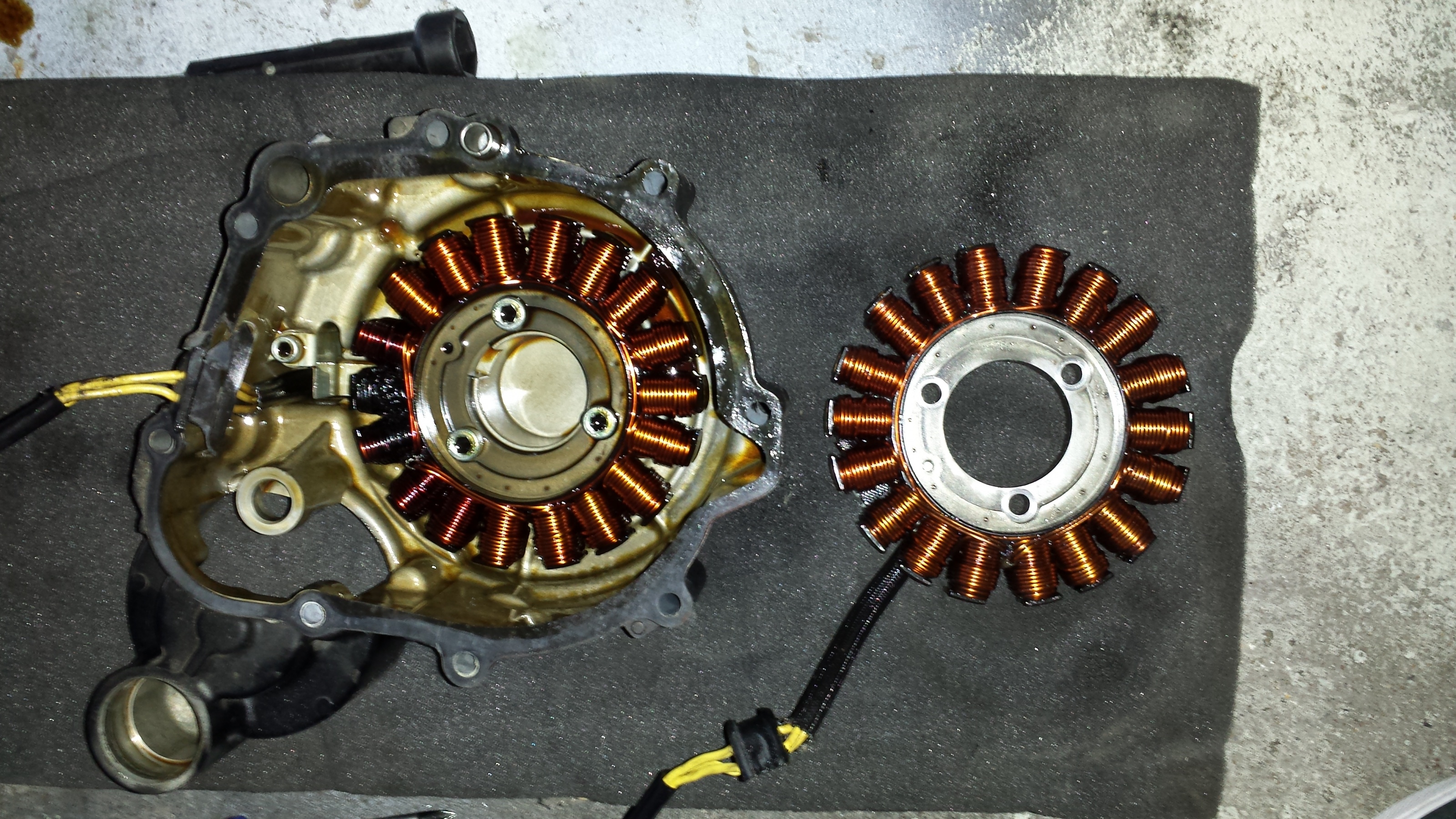

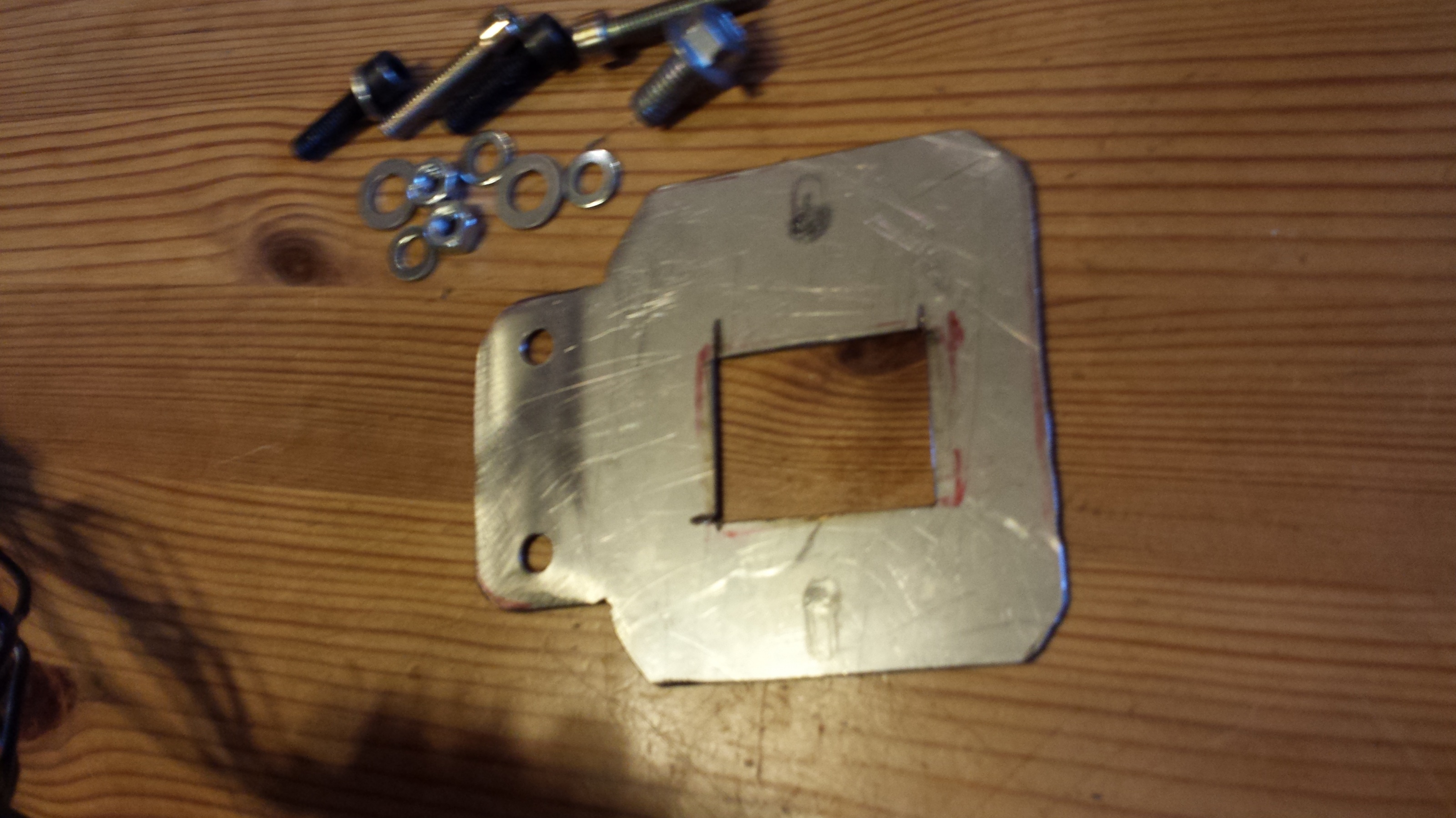

das resultat aus dem defekten regler war bei mir eine zerstörte lima. Batterie ist noch top! das ganze ist mir letztes jahr passiert mit 23000km.
regler ausbauen und verlängern
mit wärmeleitpaste einschmieren
halterung bauen (das ist die nicht fertige version ^^)
fertig montiert
jetzt noch gewebeschlauch und fertig.

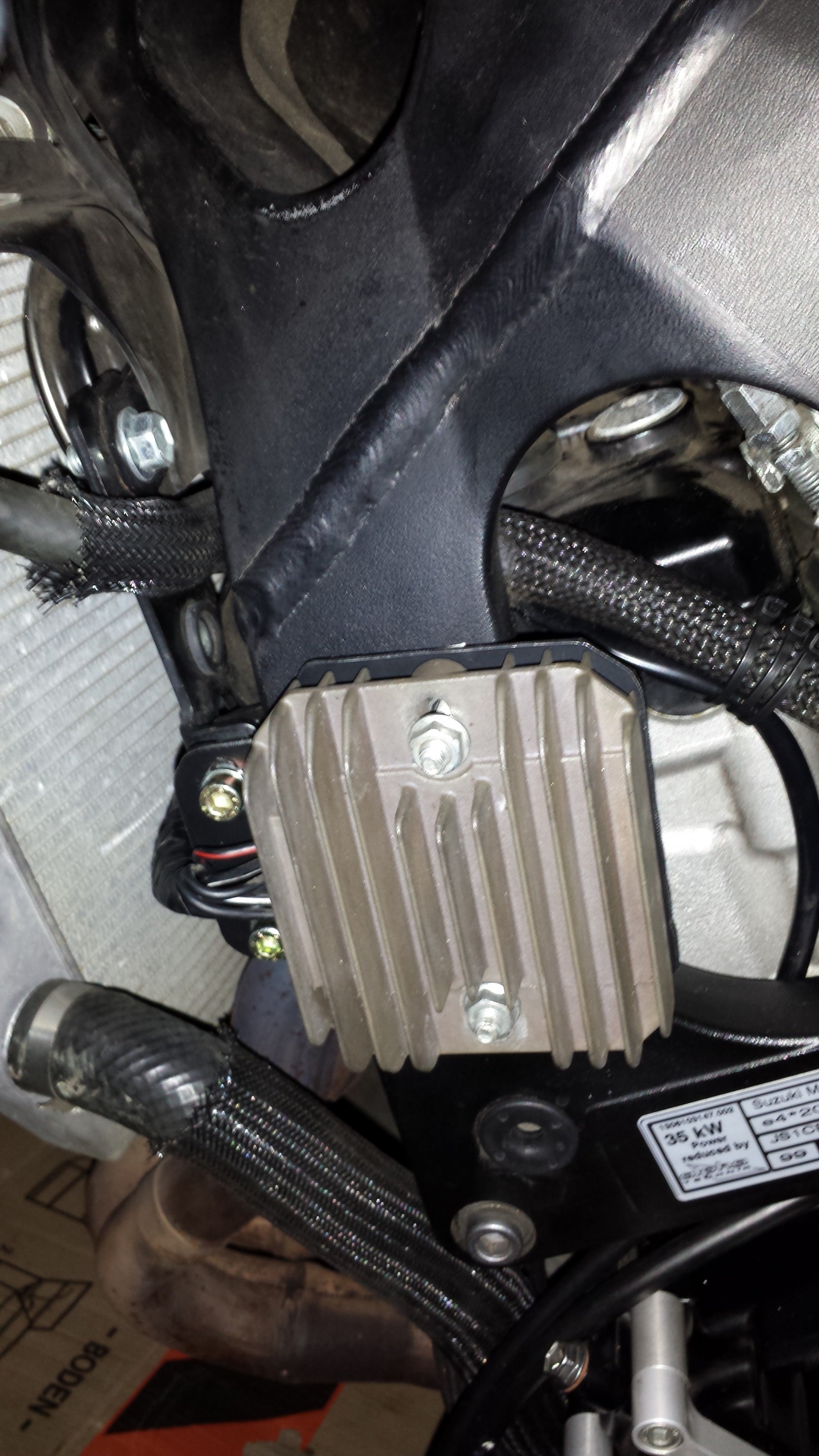

Mache ein Foto vom meinem Regler und stelle es dann hier rein.
Er ist vorne unter der unteren Gabelbrücke (seitlich) montiert.
Oder es geht auch direkt an der unteren Gabelbrücke!
Thomas91
Thomas91
03.07.2011
6.295
Vorarlberg
GSX-R750 K8
Meiner sitzt hier
Fast nicht zu sehen, und genug Frischluft!

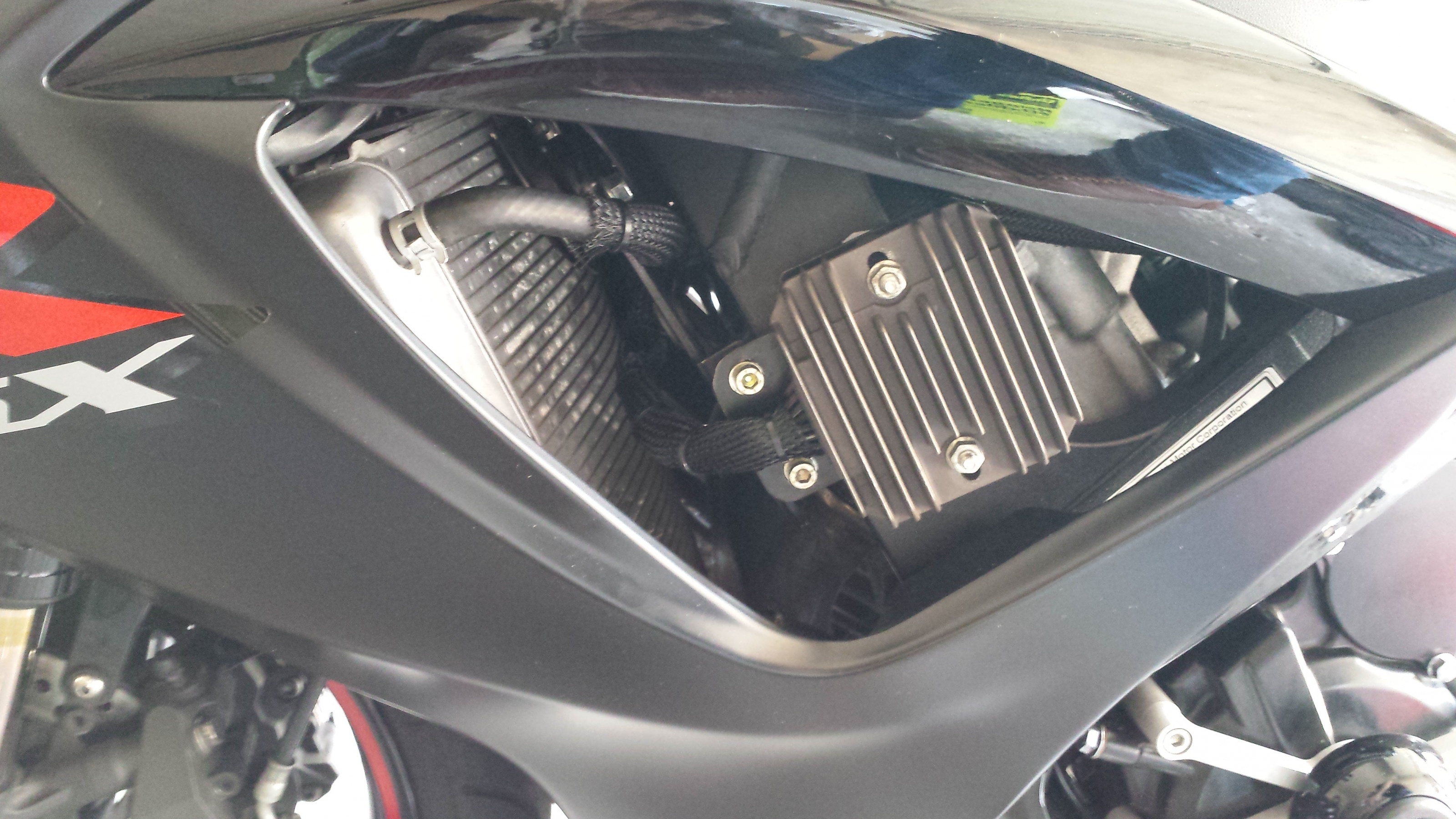

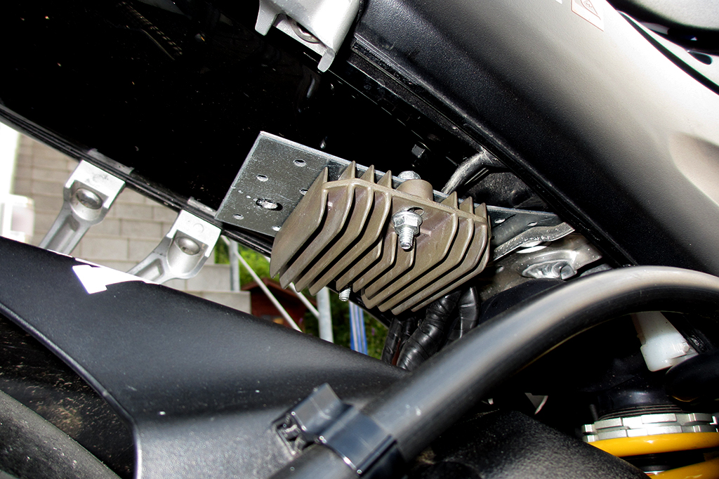

Hallo liebe Leute,
habe es endlich geschafft meinen LimaRegler vorsorglich ans Heck zu bauen.
Die Platte ist erstmals Provisorisch, damit ich paar Runden drehen kann.
Ich werde mir da noch ein passgenaues Blech Fräsen lassen.
Habe eine Frage dazu, sollte man zwischen Regler und Blech eine Mutter dazwischen schrauben,
damit dieser etwas Abstand hat, oder ist es egal und kann es so lassen?
