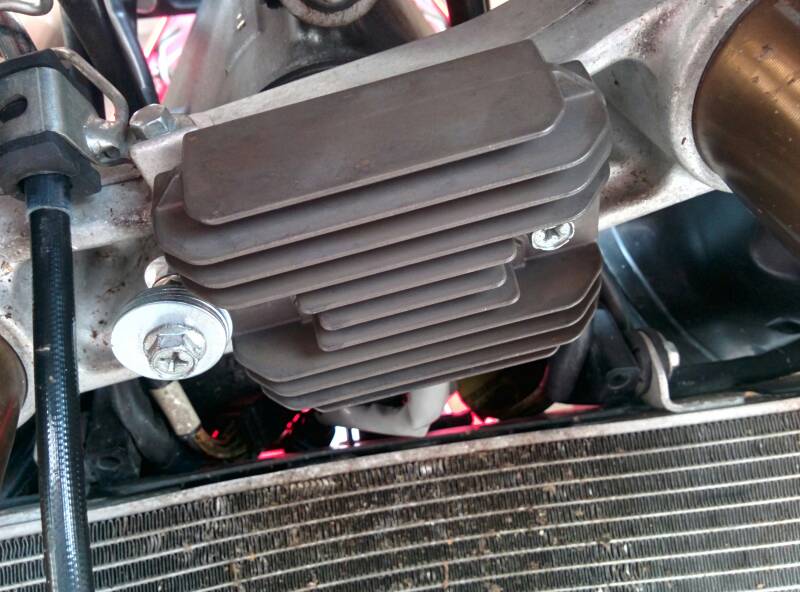

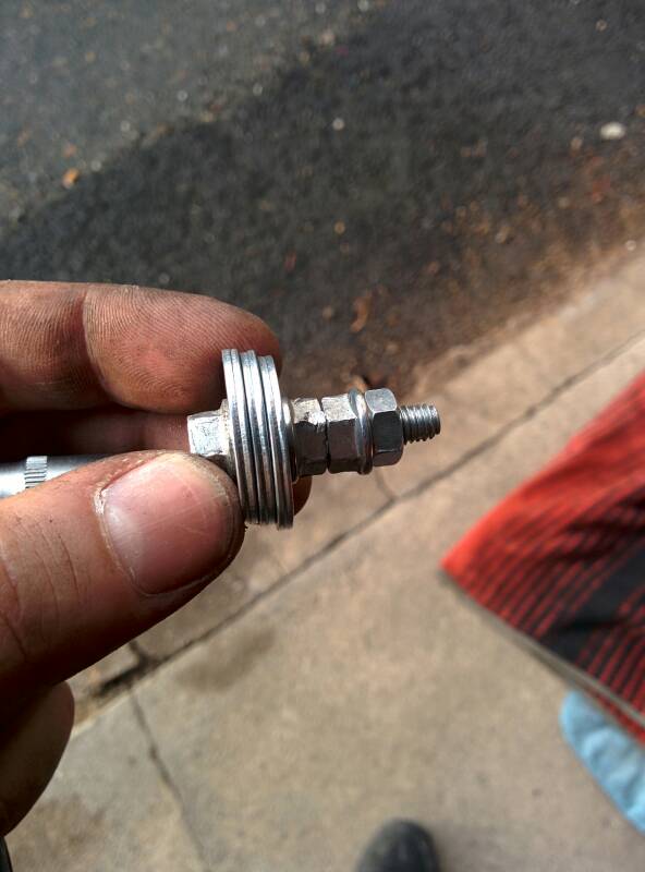

Wenn der Platz da ist ist eine Mutter dazwischen natürlich besser. Durch den Spalt kann die Luft besser zirkulieren.

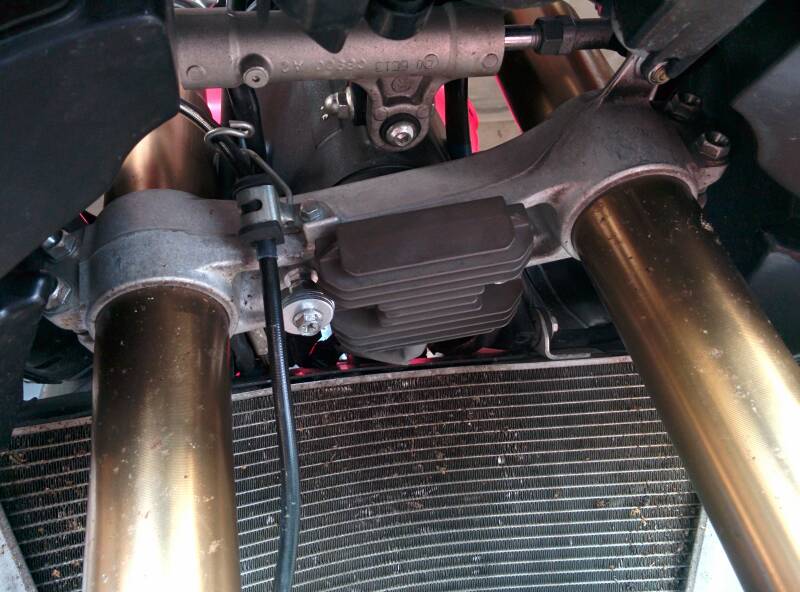

Alles klar danke,
platz ist ausreichend vorhanden und die schraube ist lang genug:)
bin heute paar km gefahren schon erstaunlich wie warm das ganze wird kein Wunder das der Regler vorne abbrennt.

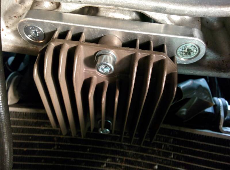

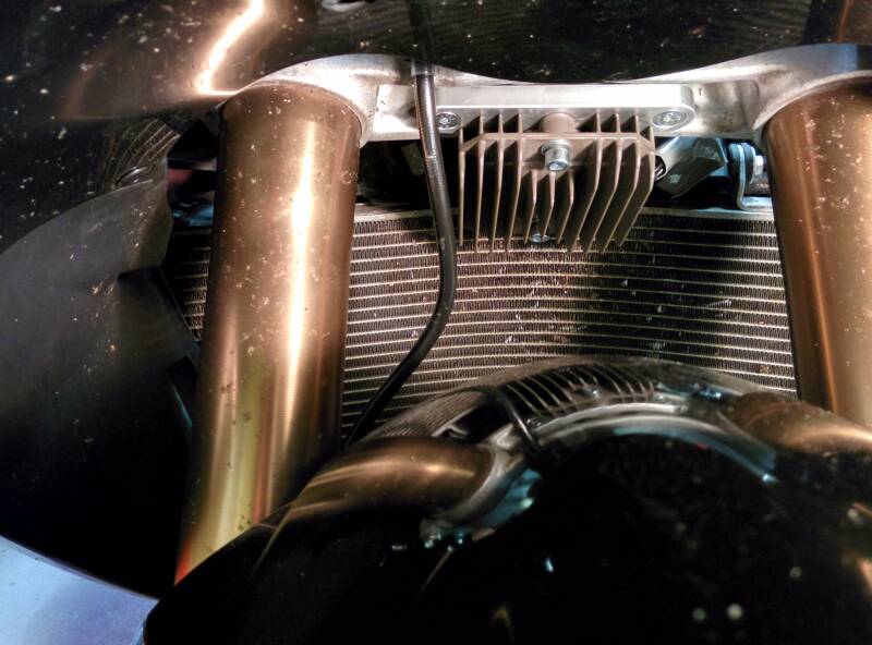

Ein Tipp noch zu deiner Konstruktion - drehe den Regler um 90 Grad damit alle Kühlrippen Luft abbekommen!
So wie er jetzt verbaut ist, bekommt nur die erste Rippe kühlende Luft ab...

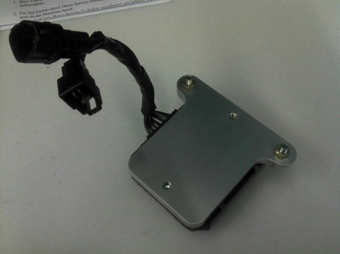

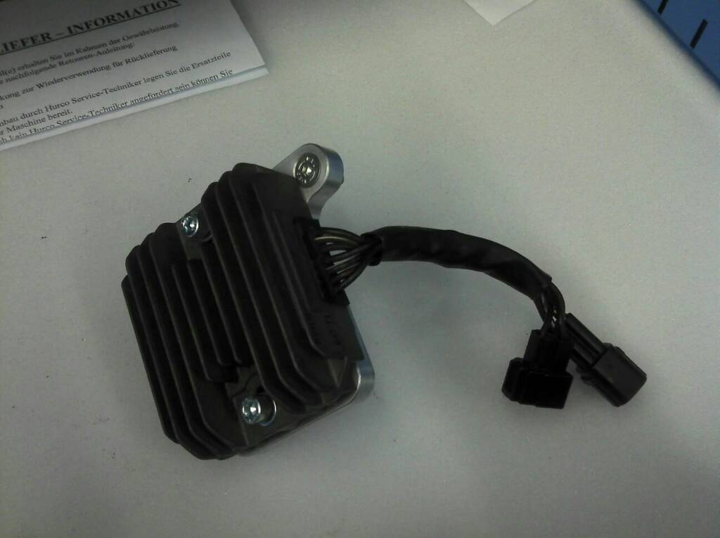

Anbei einige Fotos meiner Konstruktion
Mfg Bram

alles klar werde ich machen. wo hast du dir die platte machen lassen?
"...UpRockA..."
Bram
Bram
07.07.2013
298
Chemnitz
GSX-R 1000 L0
Hatte die Idee im Kopf seid diesem thread hier und der Idee von Siciamo (Seite 9)
Habe es erst genau so verbaut - eine Seite mit der Schraube geklemmt, war mir aber irgendwie nix...
Habe es dann grob aufgemalt wir ich es mir vorgestellt habe und die Idee samt der Stichmaße sowohl der Gabelbrücke als auch des Lima Reglers einem befreundeten cnc Fräser zukommen lassen. Der hat das ganze dann in die Praxis umgesetzt. Ich bin mit dem Ergebnis mehr als zufrieden, auch wenn das Kabel verlegen etwas abenteuerlich war.

genau das ist auch meine idee.
hab den regler und das blech ausgemessen und mit solidworks gezeichnet.
werde mir nen cnc fräser suchen der mir das anfertigt.

Anbei mal noch ein paar Fotos der ersten Variante, welche aber auch ziemlich schnell abgeändert wurde (auch wegen der Ausrichtung der Kühlrippen)
uploadfromtaptalk1409950019786.jpguploadfromtaptalk1409950036337.jpguploadfromtaptalk1409950061716.jpg

Die Lösung mit den Unterlegscheiben und dem verkanten sollte doch auch vollkommen ausreichen oder? Mit der Alu-Platte ist natürlich perfekter gelöst aber kenne niemanden der mir sowas anfertigt. Selbst wenn mit der ersten Lösung nur eine Kühlrippe direkt im Wind hängt ist die Position doch allemal besser als hinterm Kühler beim Krümmer.
Wenn mir nämlich nächste Woche meine K6 geliefert wird will ich das direkt umsetzen um dem Problem vorzubeugen.
