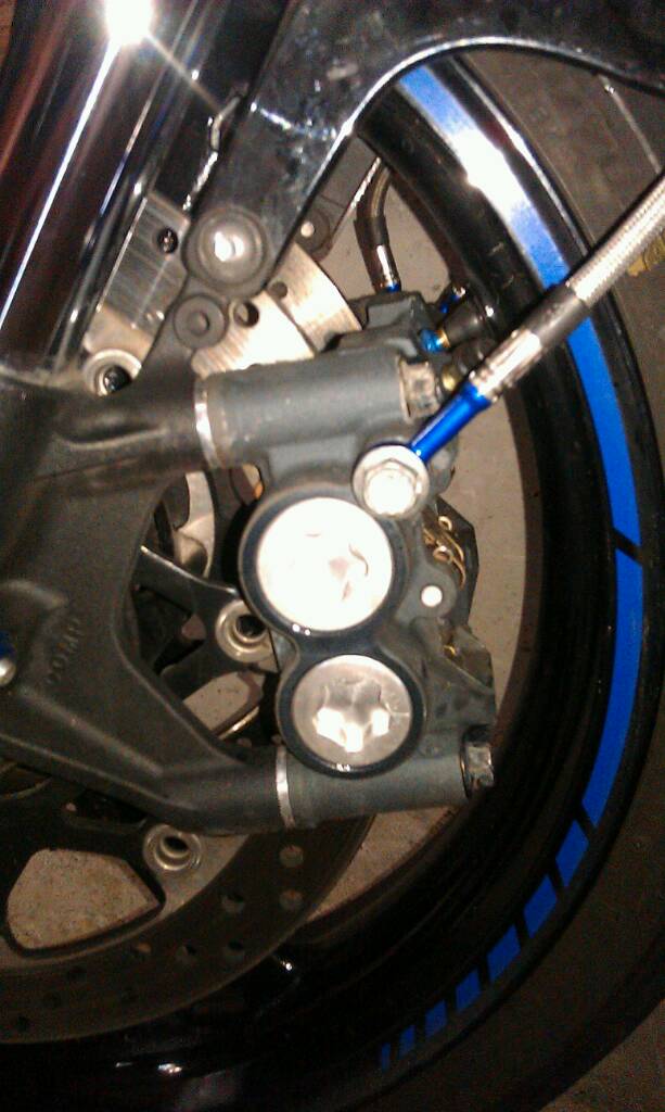

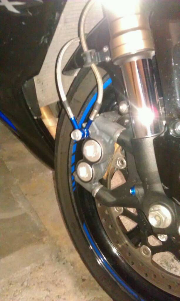

Ende der Saison fiel mir auf das meine neuen Beläge wieder einseitig abgefahren sind (nach gerade mal 5000km), vermutlich klemmen 1-2 kolben, da ich diese nicht selber Revidieren kann und es sonst teuer geworden wäre hab ich mir gleich andere Zangen besorgt :D
Und nun ist ser umbau auf die R6 Zangen beendet :D
Habe 2 R6 Bremszangen um 200€ geschossen, gerade mal 3500km alt, sehen aus wie neu, und das beste, es sind die Silbernen. Passen bei meiner Optisch viel besser :D
Distanzhülsen bekam ich von einem Fahrer hier in der gegend also musste ich nicht lang messen und anfertigen lassen.
Leider passten die neuen erst im Frühling gekaufte Stahlflex Verbindungsleitung zwischen den Sättel nicht mehr da diese bei der Tokico abgewinkelt sein müssen, hab mir eben neue anfertigen lassen und nun passt alles wie angegossen und sieht auch Hammer aus!
Die bekannten Bremsprobleme von Suzuki sollten also zum größten teil beseitigt sein :D

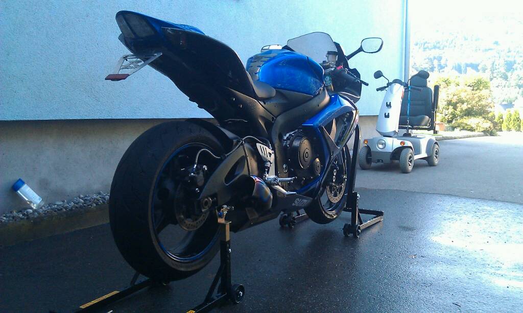

Weiters hab ich mir 2 Kern Stabi Montageständer geholt, klasse teile, sehr stabil und das "klick system" ist hammer!
Leider haben sie mir vorne bei der Lenkkopfaufnahme ein 21mm bolzen geschickt (hab nur mein motorrad angegeben und gehofft die senden das richtige xD). War aber kein problem, ein bekannter drehte ihn dann auf 15,6mm ab und es passte Perfekt!

Fuhr bisher nur mal abends nach dem 1. einbau bei ca. 10 Grad im T-Shirt und kurzer Hose 1km, danach wars zu kalt xD Also kann noch nix dazu sagen, was ich bei der Tokico jedoch gemerkt habe das der Bremspunkt wandert, und sowas mag ich garnicht. Aber ich wohne auch im Alpengebiet da gibts nur vollgas und wieder voll in die eisen (deswegen hat die Bremse von meinem früheren Subaru auch nur 3 Pässe überlebt bis sie total blau und schwammig war :D)
Mit den R6 Zangen soll der Druckpunkt stabil bleiben, und auch für die Rennstrecke tauglich sein als anfänger, evtl. wenn man oft auf die Strecke geht noch eine neue Bremspumpe und 2 Leitungen von der Bremspumpe zu den zangen.
Kann aber erst im Frühling berichten da mein Bike schon abgemeldet ist. Ja die Distanzen werd ich wohl noch Schwarz lackieren, stechen sonst heftig raus. Aber Bremssattel lasse ich in der Farbe wie er ist!
