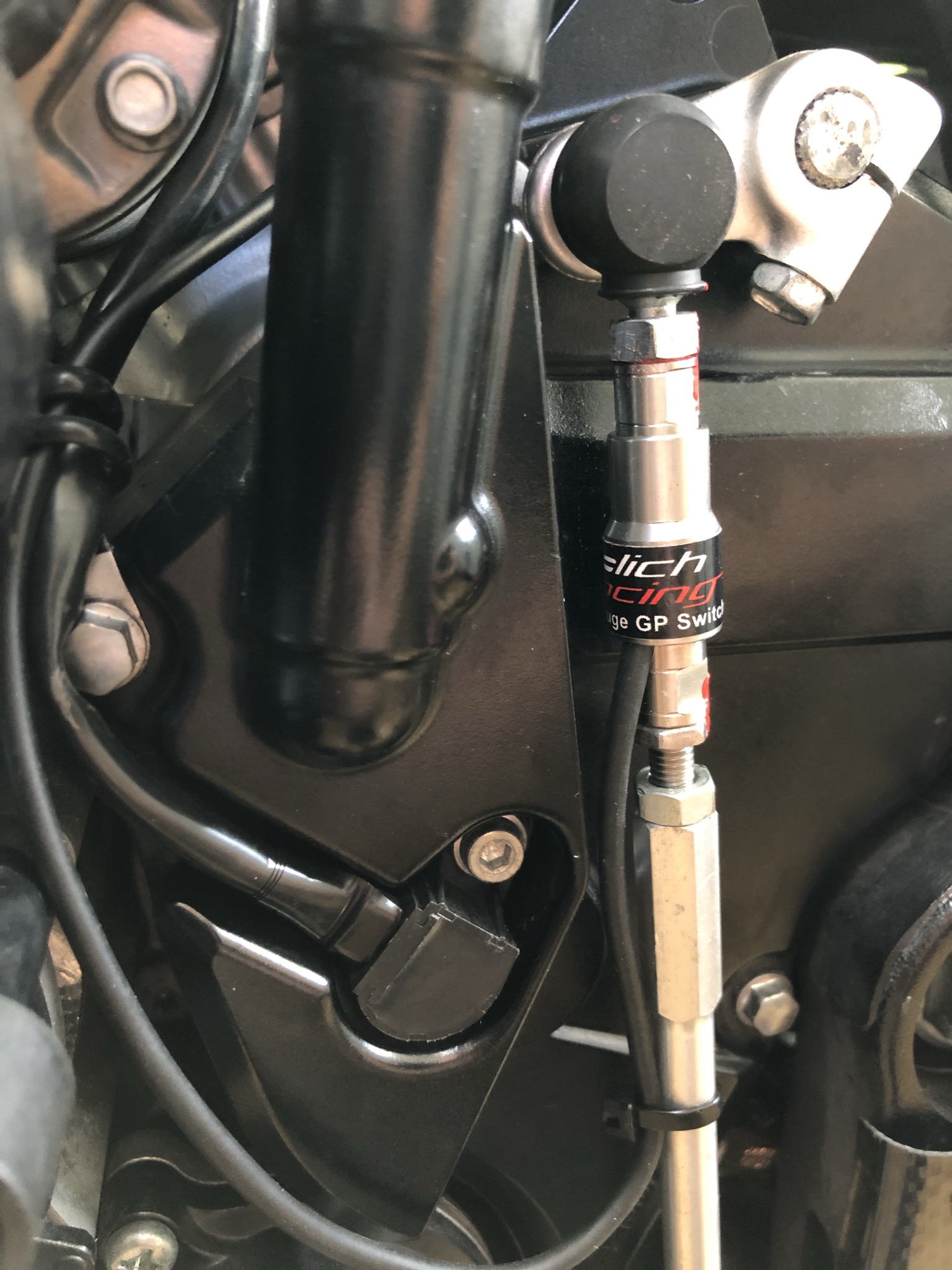

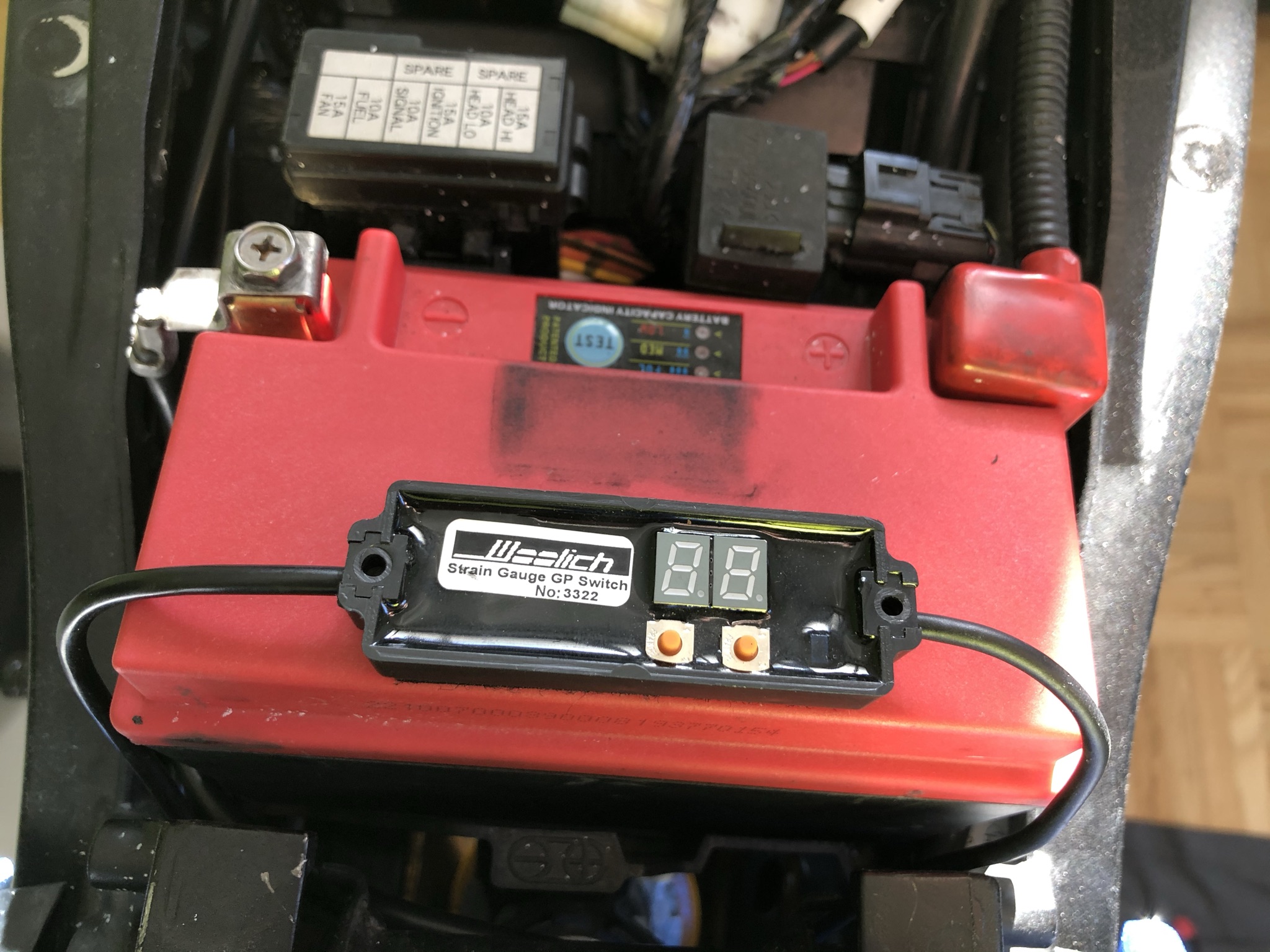

2. QS kostet der Sensor mit Elektronik und der Lizenz um ihn in der ECU Freizuschalten kostet 450€ (ja der ist teuer, dafür kann man die Auslösekraft am Sensor einstellen, sowie Gangselektive Unterbrechungszeiten einstellen über die ECU, wo mir bisher jeder ach so gute Tuner sagte dass das nicht geht über die ECU), 50€ kostet der Kabelbaum für die ECU damit man sie Programieren kann (bleibt am bike damit man immer wieder anstecken kann ohne Aufwand), dann sind wir bei 500€ Materialkosten!! Dann meinte er noch Abstimmen würde etwa 300€ kosten, evtl etwas mehr falls es Aufwändiger ist, dann sind wir bei 800€, dann noch QS und Kabelbaum einbau dazu rechnen und etwas reserve und dann bin ich bei den 1000€. Finde ich ok für die gebrachte Leistung.
