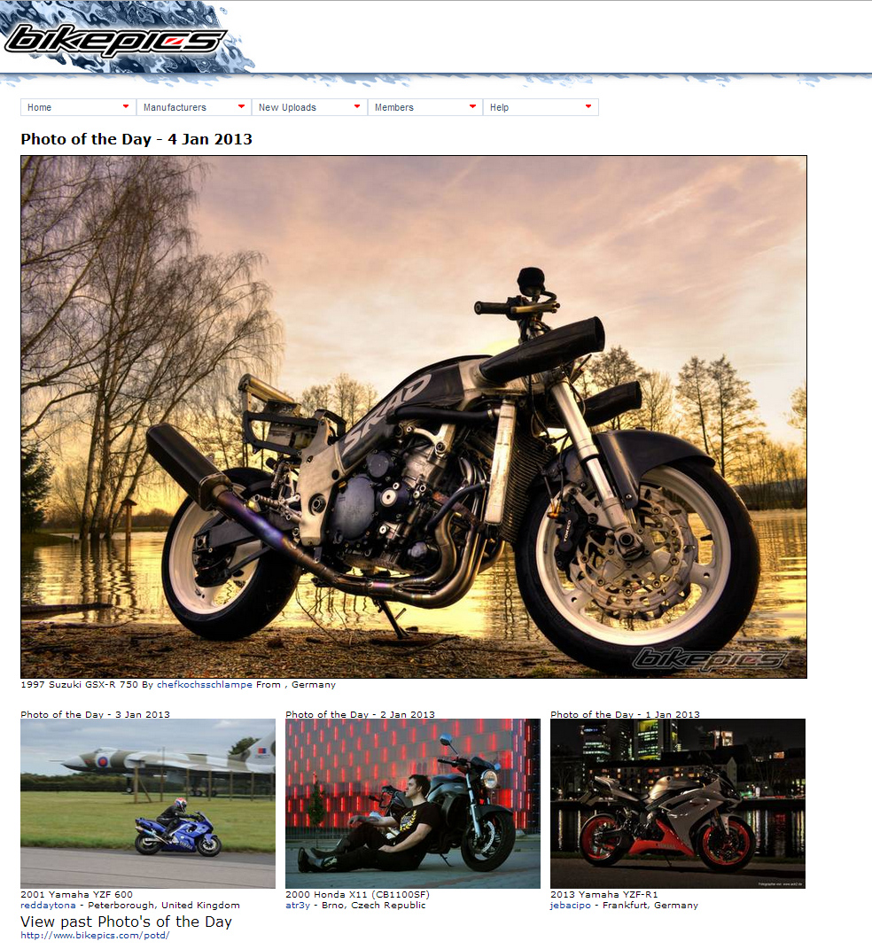

Achja mein Bild von oben wurde zum Photo-Of-the-Day bei Bikepics.com :)
Goldfischentsafter
25.02.2011
2.129
Das Bild ist aber auch der Hammer :D
Du hasts wohl nicht so weit bis zum nächsten See? Oder haste sie dafür extra aufn Hänger geladen?
Goldfisch.

ne hatte es nicht so weit^^
Das beste an dem Tag war das Abendrot. Wäre das Wasser auf der anderen Seite gewesen, hätte man einen komplett roten HImmel gehabt.
In die Richtung sahs aber auch noch recht gut aus, vor allem weil es sich dann so im Wasser gespiegelt hat.

Klasse Fotos :_cool1:
