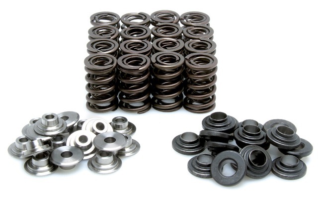

Hier mal zum Vergleich links n 160er was man normal in etwa gebrauchen könnte und rechts 310er^^
Habe den 310er aber nicht gebraucht, ich glaube das dickste war jetzt 295.
Problem ist halt auch, dass man bei Suzuki bei so großen Shims nur in 5er Schritten bekommt und auch maximal bis 300.
Gibt aber zum Glück paar Firmen/Anbieter die auch bis 350 im Programm haben und auch in 2,5er Schritten.
Liegt daran, dass ja hauptsächlich der Grundkreis abgeschliffen wird und man dann viel dickere Shims braucht um auf das richtige Ventilspiel zu kommen.

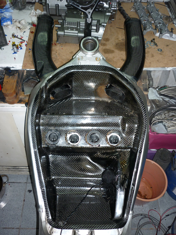

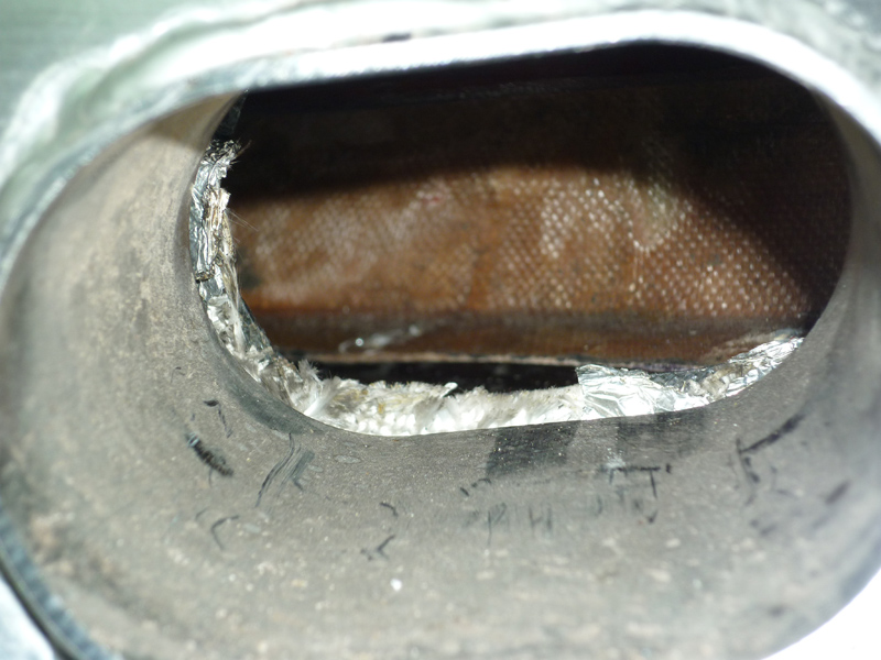

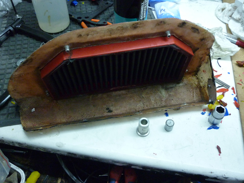

Bin gerade dabei die Airbox nochn bisschen anzupassen.
Habe jetzt mal den nachträglich eingefügten Luftfilter entfernt. Finde das nicht optimal, weil der vernietet und verklebt war. Außerdem lag der Filter selbst nicht direkt im Luftstrom, wie man auf dem letzten Bild auch sieht.
Bin jetzt am überlegen wie ich das am besten löse. Wahrscheinlich werde ich mir son Alu-Gewebe bzw feines Alu-Gitter kaufen passend zurechtbiegen und dann mit Schnellverschlüssen an der Airbox befestigen. Also in die Airbox die Aufahmen für die Schnellverschlüsse vernieten. an dem Alu-Gitter wird dann noch eine Luftfiltermatte befestigt.
Und man sieht ja auf den Bildern auch, dass man um die Ram Air Kanäle noch einen Spalt hat, also nicht perfekt abgedichtet.
Ich werde dann ein Moosgummi Ausschnitt anfertigen, welcher Innen genau die Form vom Ram air Kanal hat nur minimal kleiner (damit das auch abdichtet). Der Moosgummi wird dann an die Airbox geklebt.
Abdichtung Airbox/Tank werde ich auch noch verbessern. Die Airbox passt ja nicht perfekt mit dem original Tank zusammen, weil der eine andere Form als der Kit-Tank hat.
Werde wahrscheinlich eine andere Dichtlippe verwenden und die Unterseite vom Tank mit ein bisschen Spachtel anpassen.

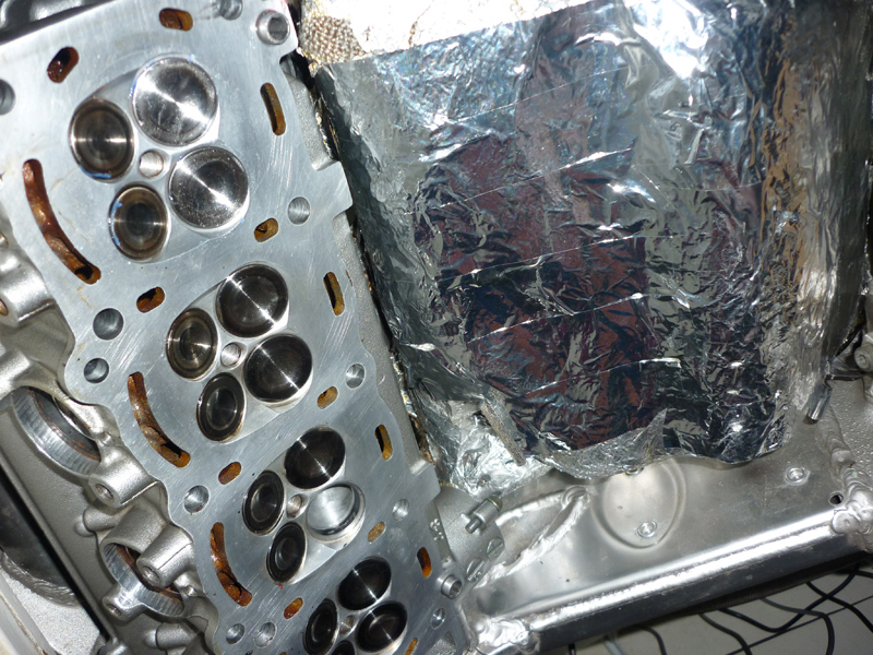

Der Zylinderkopf aufm Bild ist von nem anderen Motor,also nicht von dem der in diesem Jahr verbaut war.

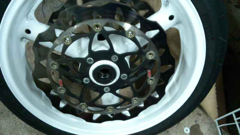

Achja ABM Bremsscheiben kamen auch ran^^
