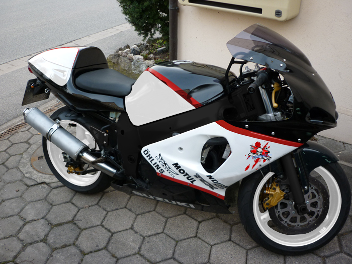

also ich muss mal schauen wie sich das mit dem Suzuki S umsetzen lässt. Müsste ja auf alle Fälle lackiert werden, also nicht mit nem Aufkleber.
Aber ich glaube das wird dann zu schwierig mitm abkleben und kommt dann auch zu teuer.
Also vll doch einer einfach die Variante weiß/schwarz mit roten Trennstrich.
Vll noch ein Suzuki oder SRAD Aufkleber, weiß aber noch nicht genau wohin damit.
Evtl werde ich doch die Felgen machen, weil das originale grau passt nicht so gut dazu. Werde die dann aber wenn ichs mache pulvern lassen.
Dafür brauche ich dann eben die ganzen neuen Radlager, die bestimmt auch schon 80€ kosten.
Weiß würde vll nicht schlecht aussehen, siehe Anhang.
