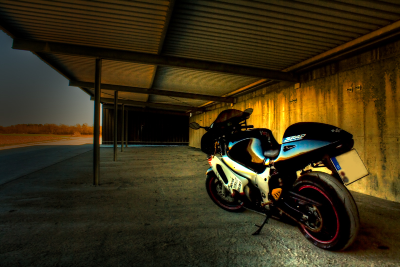

WOW Respekt ganz im ernst da wurde dir aber ein Talent in die Wiege gelegt
W
Woodplayer

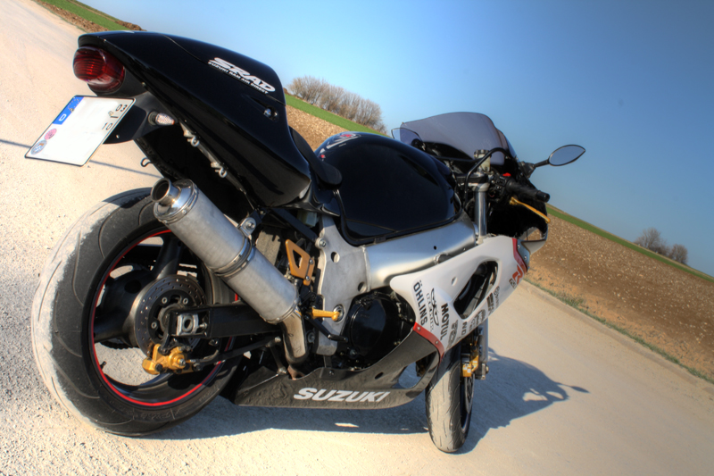

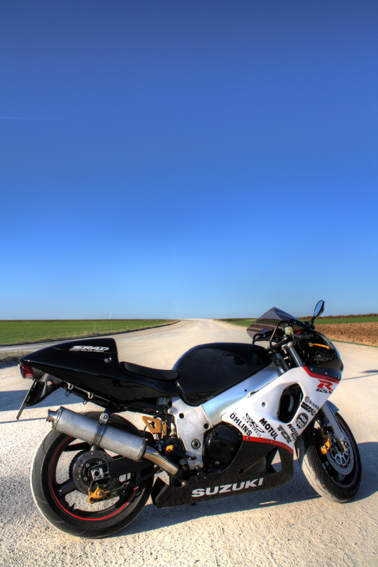

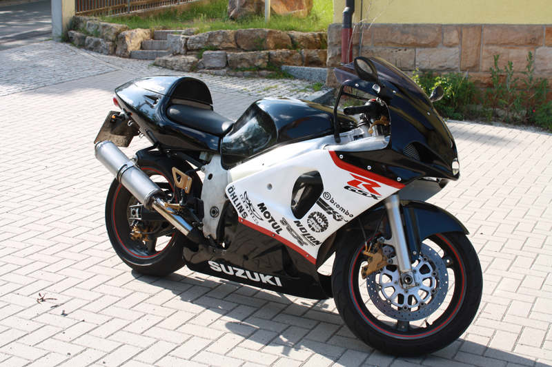

was haben den die teile gekostet
kanzel,scheinwerfer,scheibe usw. um welche kanzel und welche scheinwerfer handelt es sich denn genau?
Chef Koch
Chef Koch
07.10.2008
1.218
750er SRAD
Alles was GFK ist hat 150€ insgesamt gekostet. (Seitenverkleidung, Unterverkleidung und Front)
Die Scheinwerfer 160 oder sowas, warn auf jeden Fall sauteuer.
Die Scheibe ist ne ganz normale Racing Scheibe von MRA halt so leicht getönt. Hab ich aber gebraucht gekauft.
Ansonsten mhmhhm was gibts noch
Spiegel mit integrietren LED Blinkern haben so 60 gekostet
Das LSL Rearset 80 euronen glaub ich
Der Rombo war auch gebraucht 100euro
Naja Auspuffhalter und so hab ich mir ja alles selbst gemacht.
Die ganzen Aufkleber haben glaub ich so 70€ gekostet oder n bisschen mehr weiß ich jetzt nicht mehr.
Lack hat so 70€ gekostet, hab aber noch die Hälfte übrig^^
Und das pulvern zum pulverbeschichten kostet ja pro kilo nur ca 5€. Und ein Kilo reicht verdammt lang. Schafft man bestimmt 25qm damit.

mh ich bin am überlegen ob ich die Bremsen anstatt Gold wie im moment lieber rot pulvern soll.
Kostet mir ja nichts. Hab noch nen Beutel RAL 3005 Feuerrot rumliegen^^ Ist die gleiche Farbe wie das R und die roten Streifen auf der Verkleidung.
Was meint ihr dazu?
Bin auch am überlegen ob ich die Felgen schwarz oder weiß pulvern soll.
Die original Farbe ist ja eher so dunkelgrau.
Die könnte ich zwar nicht daheim machen, aber ich kenn einen der machts mir für nen Kasten Bier.
Und die Schwinge wird sowieso schwarz gepulvert, statt wie im moment nur lackiert.

bremse in gold sieht gut aus, aber fersenschoner und raste:(
würde ich schwarz lassen. sieht aus wie´n farbtupfer der da nicht hingehört.

Die Bremse in Gold kommt Super, aber wie von Maximleser schon erwähnt, die Rasten und Fersenschoner passen da nicht so ins Bild. Diese würden evtl. in Rot besser passen, meiner Meinung nach.

Wirklich sehr schöne SRAD mit eine sehr bösen Front!
Hast dir viel Arbeit gemacht, aber die Arbeit hat sich gelohnt.

Hab jetzt vorn paar Tagen mal die Blinkerkabel anständig verlegt und schon mal nen Ram Air Kanal angepasst.
Bzw bisschen Feinarbeiten muss ich noch machen, aber das mache ich dann erst wenn ich auch den linken Ram Air habe. Muss ich mir noch einen kaufen.
Sieht halt gleich viel besser aus mit dem Gitter.
Und vll mal so als Feedback für Leute die sich auch den Krümmer polieren wollen, bei der SRAD ist das echt geil. Musste noch kein einziges mal nachpolieren. Sieht noch aus wie am ersten Tag nachm Polieren.

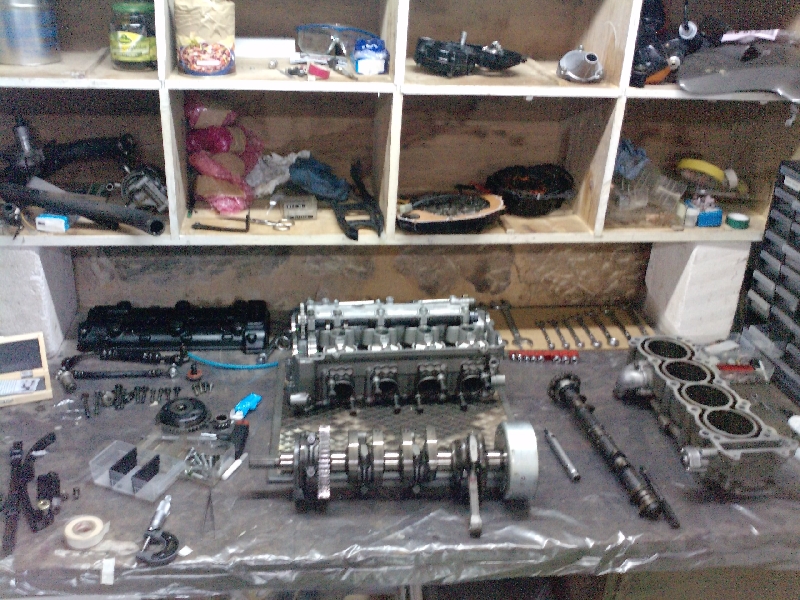

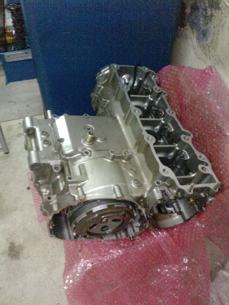

So hab jetzt nen 750er Motor aufm Tisch:
Hat grad mal ca 22.000km Laufleistung.
Bin mir noch nicht zu 100% sicher was ich damit mache.
Ich könnte ihn versuchen in den 6er Rahmen einzutragen. Oder einen 750er Rahmen kaufen und da die Felge und Übersetzung der 6er SRAD eintragen (Würde gehen hab schon mit TÜV geredet) Oder das Ding verkaufen....
Am meisten Spaß würde mir wohl die Sache mitm 750er Rahmen etc machen.
Hab dann auch nochn paar andere Sachen vor, aber davon ist noch nichts spruchreif^^
Dreas
Dreas
31.12.2009
2.220
Dessau, Sachsen-Anhalt
750 SRAD/1000 K4
So einfach wird das nicht werden, ich bezweifel das dir wer den 750 in den 600er Rahmen einträgt, und auf nen 750er Rahmen aufbauen ist auch mit zusätzlichen Kosten verbunden die Schwinge und Upsidedown-Gabel und ne 6Kolbenanlage musste dann auch noch kaufen.
Aber was anderes was willste für den Motor haben? Bin am überlegen mir einen auf Reserve zu legen, vielleicht noch mit nem kurzen Zwischenstopp bei LKM;).
